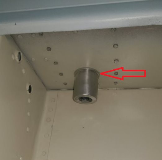

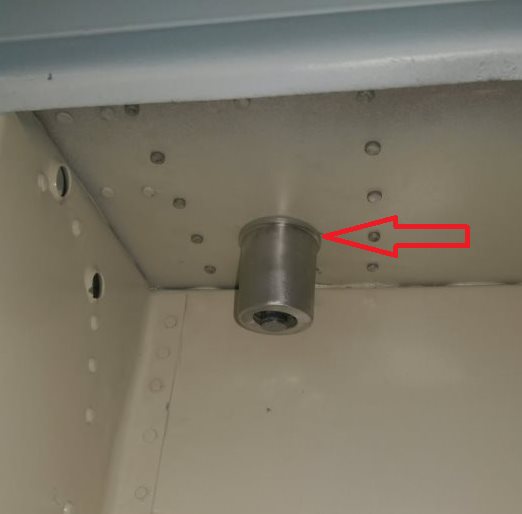

Я про это место Борис:
153682
Имхо, здесь будет грызть дюральку ребром\ кромкой "гайки", нагрузка(сила) передаваемая от весла на уключину, будет как бы её "выворачивать", надо увеличить площадь контакта в этом месте, чтобы уменьшить нагрузку.
9 717
6 497
Не будет. Вот кромка и она опирается на весь пирог, что я перечислил.
9 717
6 497

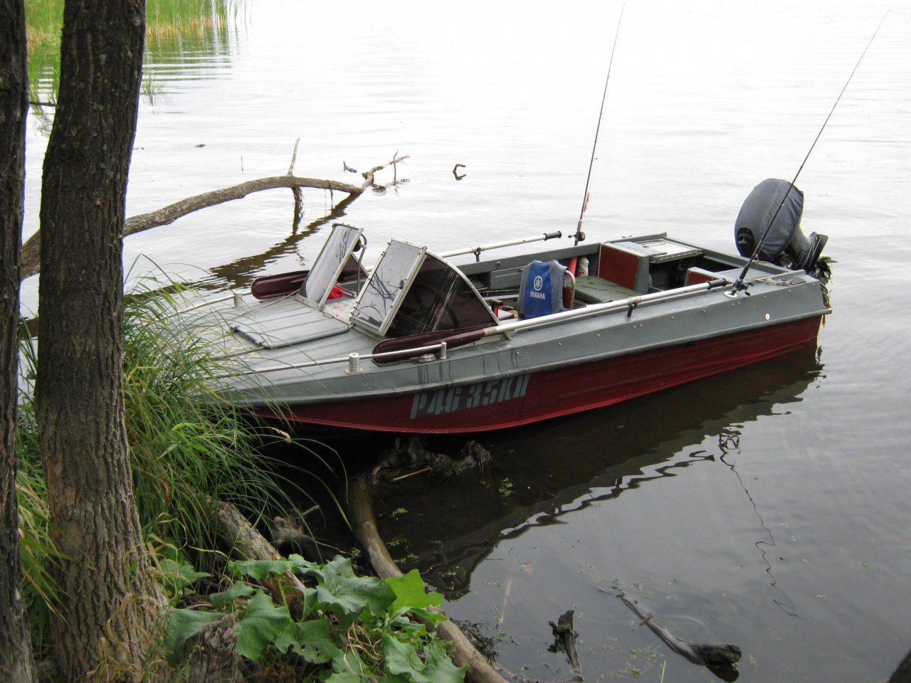

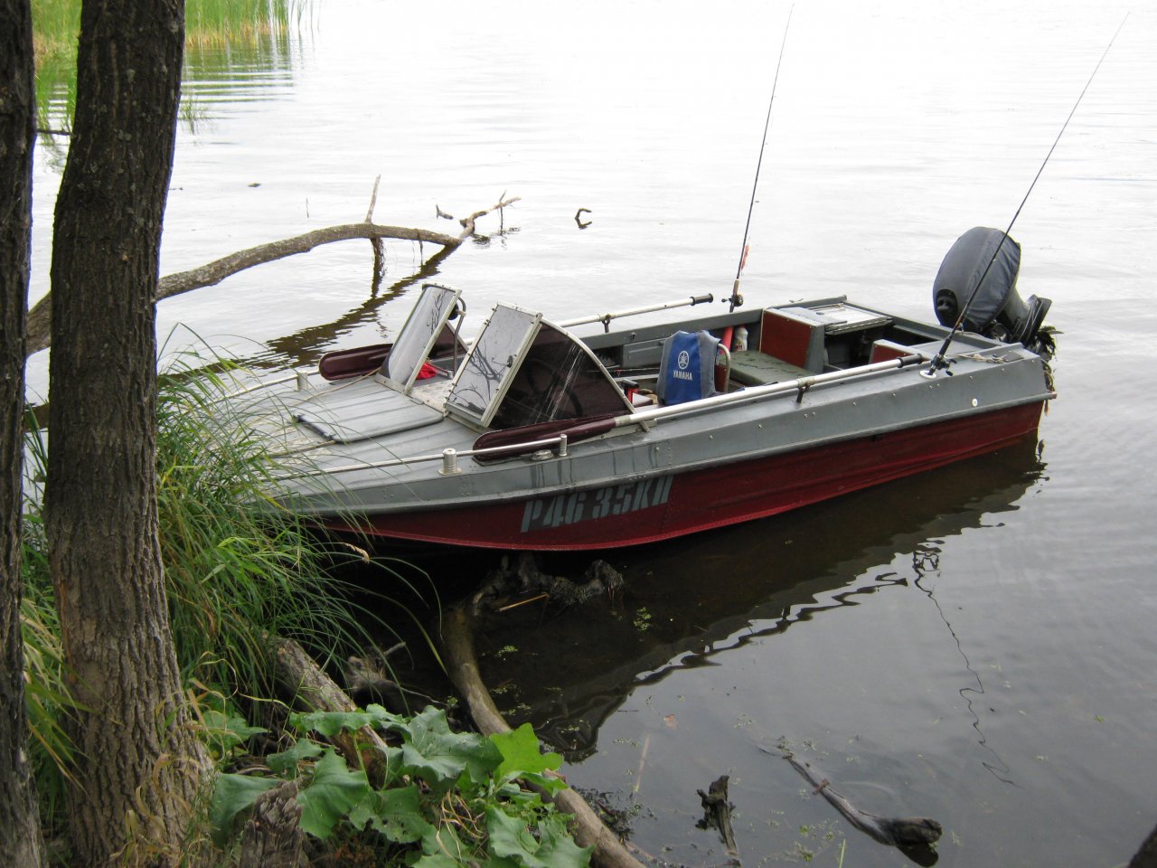

Нужен совет квалифицированных товарищей! Как крепить весла, когда они на бортах в подуключинах? В обычной ситуации они будут закреплены вдоль бортов в кокпите, но хотелось бы и первый вариант реализовать!
3 155
1 311
А зачем их крепить, пусть так катаются. Сейчас ты скажешь: а когда волна? А при плохой погоде их надо убирать в кокпит. Я перевожу так, задом-наперёд, мне их брать за ручки так удобнее, и при езде локтём можно облокатиться, как бы придержать.
9 717
6 497
Ну, у тебя там леерное ограждение и стекло их придерживают от поворота. На ПВХ их часто не ставлю в держатели, а переворачиваю - они прекрасно лежат на баллонах даже в хорошую волну и всегда в полной готовности. Когда на Волге по корчам лазишь, очень удобно.
2 113
У себя на Днепре вёсла крепил, "резинкой с крючком" - крепеж бачка омывателя от ВАЗ классики.
Одна сторона была закреплена за внутреннюю. сторону планширя "на глухо", вторая сторона крючком цеплялась за привальник, весло отлично прижималось к планширю.
З.Ы. На 5м, крепил "резинкой с крючками" от ВАЗ глушителя, но там чуть хитрее было сделано :D

Я просто взял крепеж от пластиковых труб и закрепил в них и вожу весла в кокпите но думаю можно и снаружи прикрепить

Мужики, спасибо за участие! В моем случае выпадение уключины из подуключины маловероятно, т.к. длина оси соответствует длине отверстия, а это около 10 см. Как закрепить весла от проворота по бортам в рабочем положении подумаю. Мысль обязательно придет. Пока даже не решил куда ручки, а куда лопатки. Есть за и против. Скину на воду - все на свои места встанет. Уже скоро.
Внутри кокпита они встанут на держатели для труб по обшивке бортов.

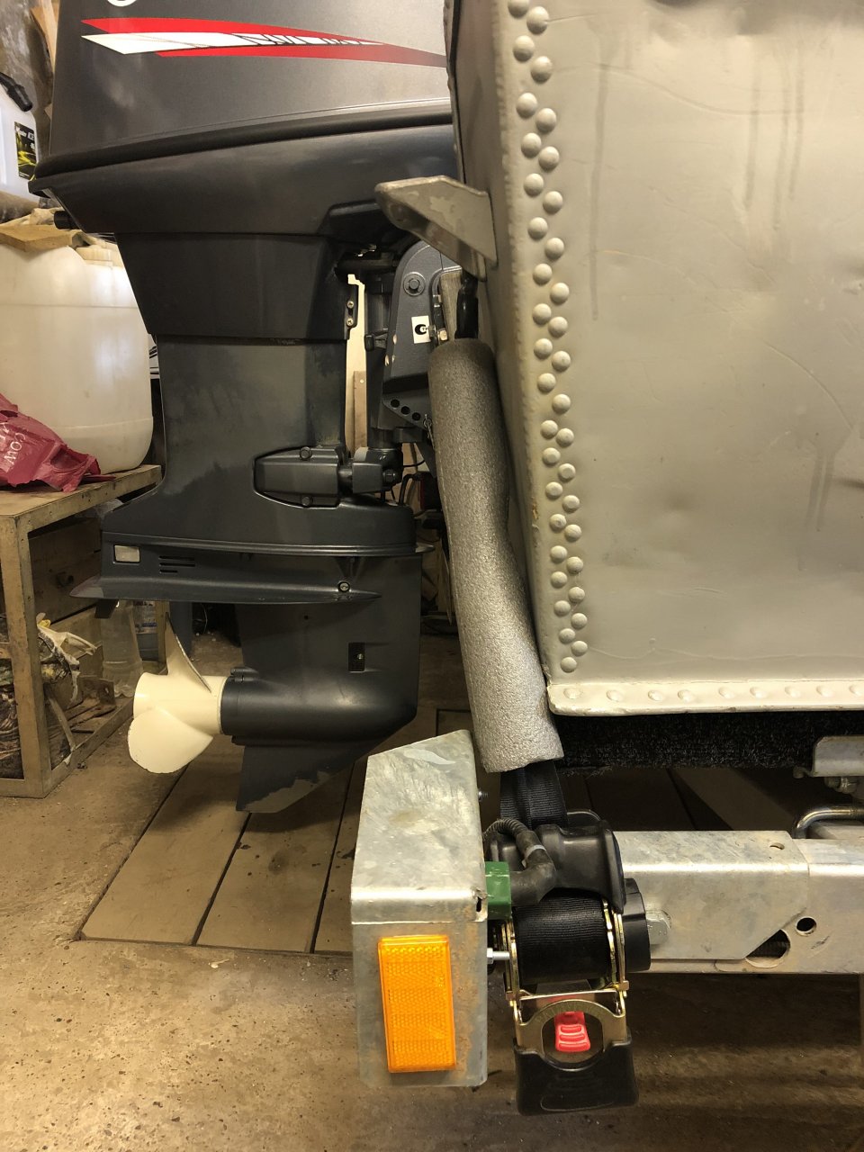

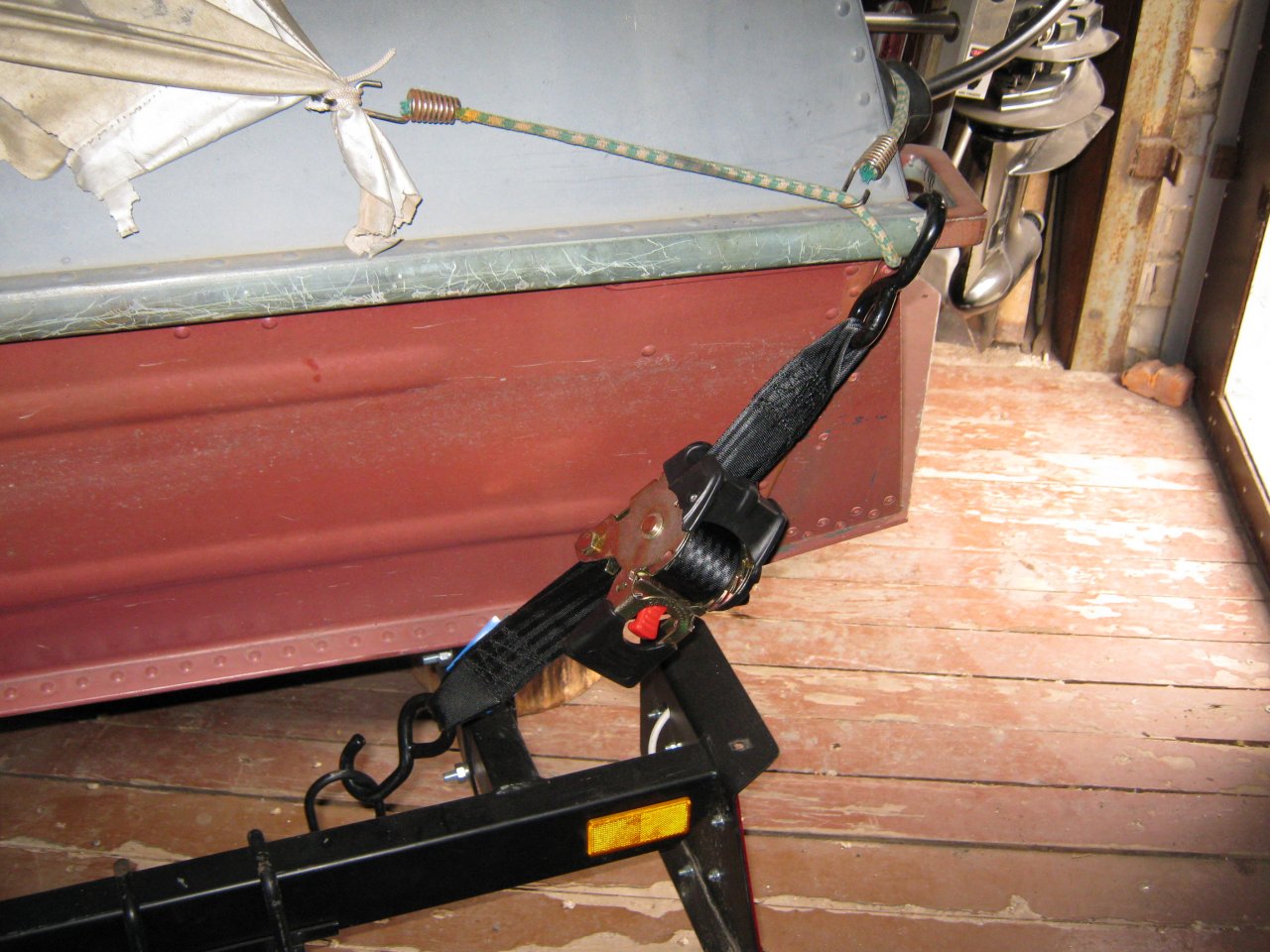

Нужно ли резать ремни по месту?
Борис, может сразу на "нормальные ремни" перейти? Меня тут конечно могут и камнями закидать, но я с обычными стяжками отъздил сезон и выкинул их - корпус трут, сдирая краску, никакие подкладки толком не работают, постоянно ослабляются, ну и после трассы, грязные, требуют еще и места где-то в багажнике автомобиля.
В этом сезоне решил вопрос приобретя автоматические стяжные ремни. По их выносливости не переживаю - с такими ремнями Финвалы возят 5+ метров.
154094
154095
3 155
1 311
Я в прошлом году тоже такие приобрёл, только крюк-крюк. Можно от борта до борта, а можно так, да в общем как хочешь. Брал специально крюк-крюк, чтобы были съёмные, и в воде не бултыхались. Работают и держат отлично.
2 113
А от грязи\воды\пыли дорожной, как то их защищаешь или потом отмываешь каждый раз?
9 717
6 497
Так и мои крюк в крюк
Так и мои с двумя крючками, Только вторую часть не ставил, закрепив натяжитель на раме прицепа. И ремни Пока не резал, т.к. Не понимаю, Как лучше сделать.
Закрепить короткие ремни сзади в моем случае не вариант. Ручки для переноски лодки могут не сдюжить - самопал, однако.
Володя, если вопрос мне, то по грязи ещё не попадал, а пыли и не заметил.:D
2 113
Да просто глядя на эту красоту(без иронии) сразу захотелось его чем то прикрыть, хоть кулёк полиэтиленовый скотчем примотать.
Лодка и прицеп на трассе и по осенней грунтовке, в мерзко моросящий дождь и слой грязи всё это покрывающий..., брРрр аж представил всю эту пакость :lol:
