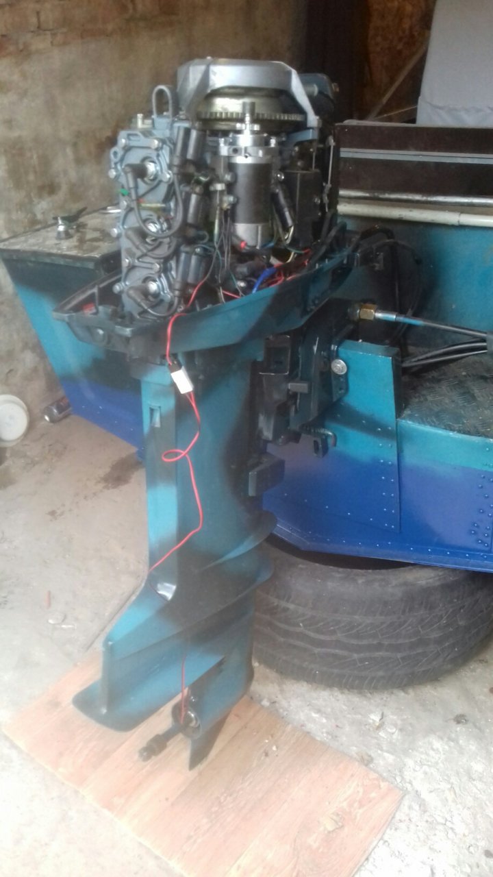

Все это описано, но не доконца в теме про подключение ямаховской машинки. В частности Старпом Лом не правильно собрал машинку, поэтому размолотил требуху. Второй момент - разные наконечники тросов на Ямаху в продаже. Разница в 2,5 см. С длинными не мог отладить и синхронизировать систему газ-реверс. В итоге укоротил наконечники тросов и увеличил глубину отверстия, чтоб эти 2.5 см компенсировать. В моем случае, если бы были все 4 наконечника как в комплекте с машинкой, Ничего переделывать не пришлось бы. Сейчас система работает мягко без закусываний.
Переделал шланг подачи топлива, чтоб груша лежала в рецессе, а не в отсеке под ним. Перевернул грушу и поменял местами шланги. Заводские хомуты вставил на место, но шланг не родной. Следов вмешательства не видно.
Теперь движок сможет дышать полной грудью и вдоволь напиться.

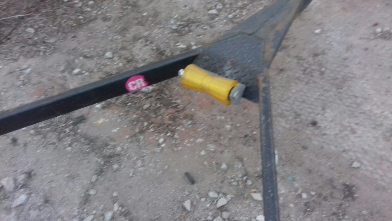

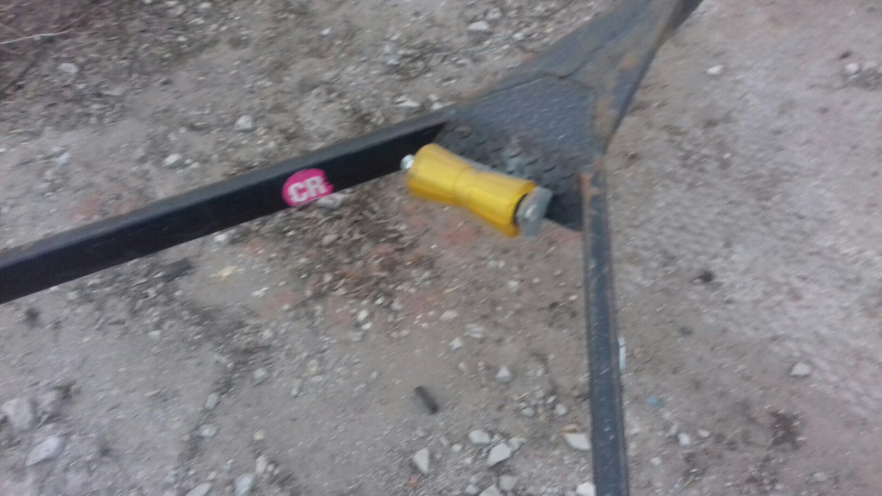

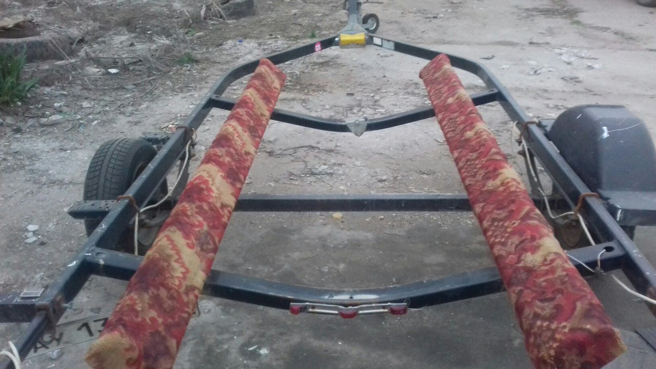

Олег, фото ролика можешь скинуть? В планах завтра прикупить ништяки для телеги.

Как раз фото сделал сегодня, судя по времени вчера, я сова , с работы после 10-11 домой прихожу. У меня тоже пока один ролик стоит , в принципе достаточно, на не мелких слипах.

Борь главное ролик высоко не ставь , он нужен только для захода форштевня без удара , а далее нагрузка на ролик по минимуму , слабое почти касание , основная нагрузка от веса должна лечь на жесткий подпятник , иначе ролик деформируется, даже разрезать возможно под длительной нагрузкой .

Олег, спасибо! Буду ставить - задам вопросы. Других дел немерено наметилось.

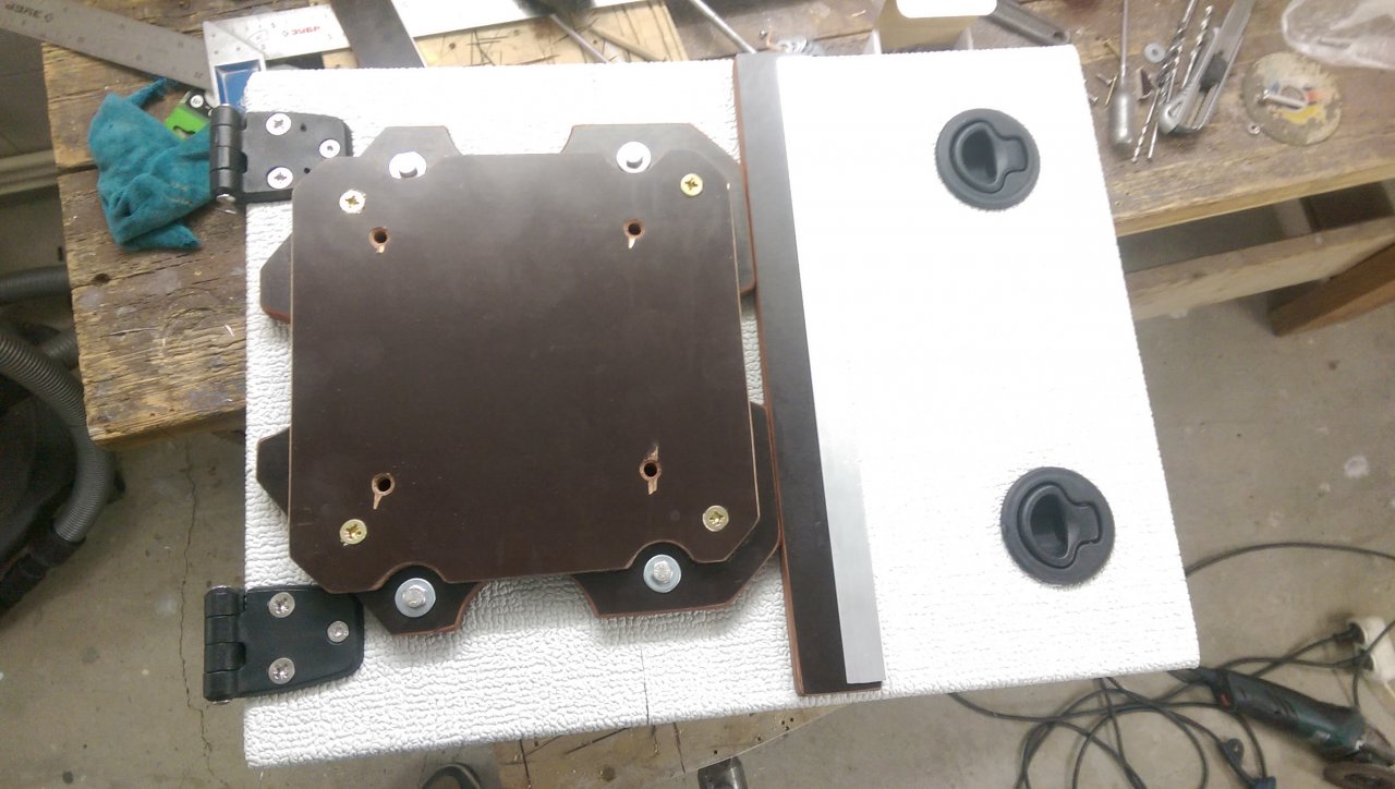

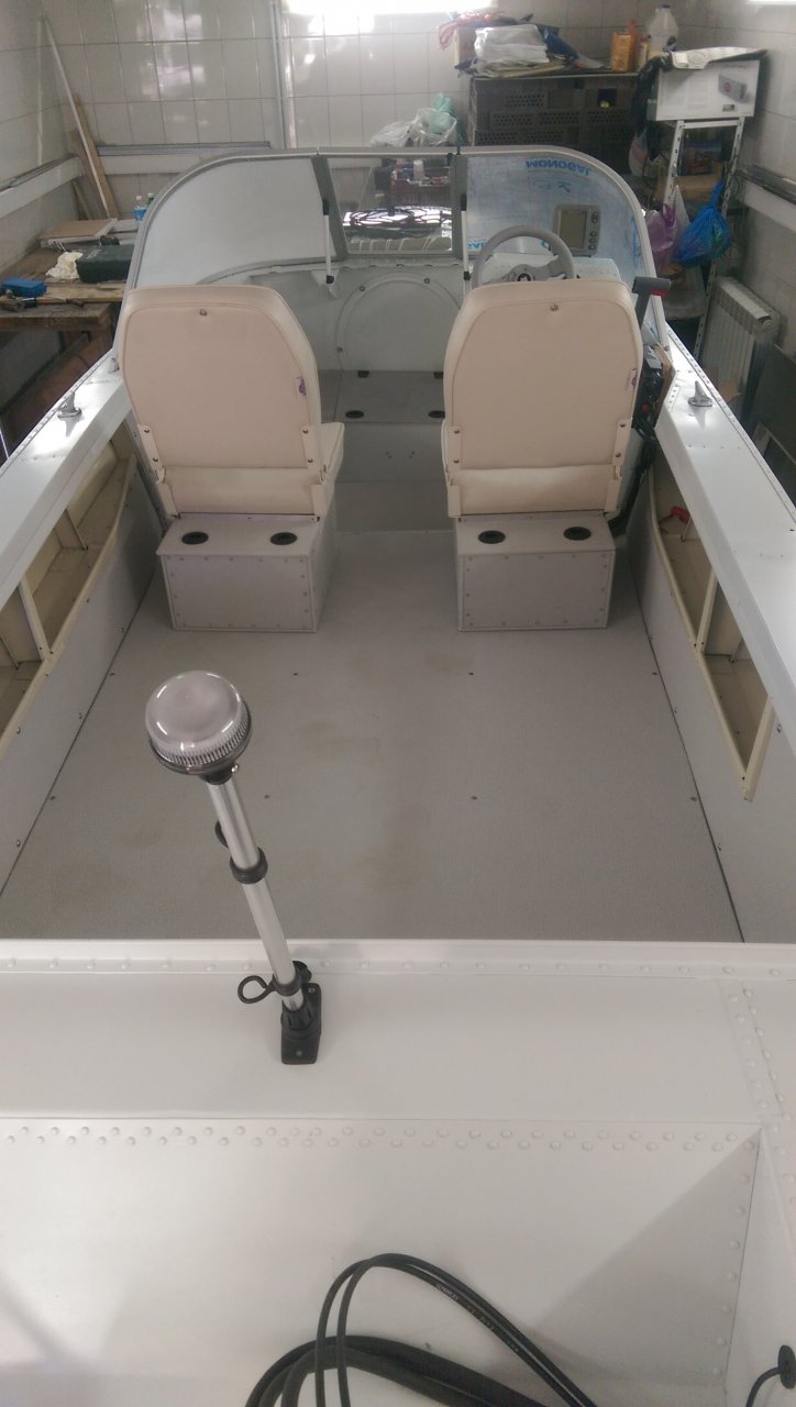

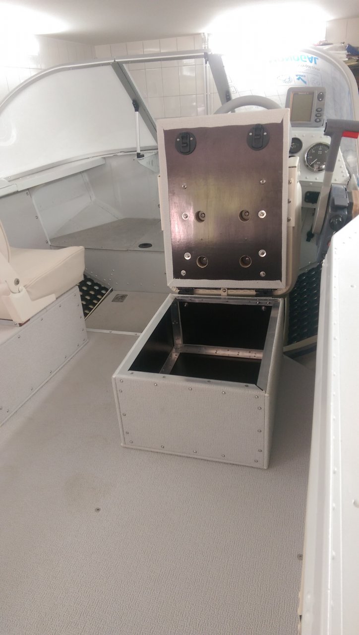

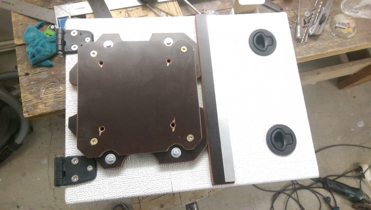

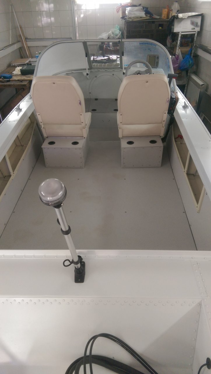

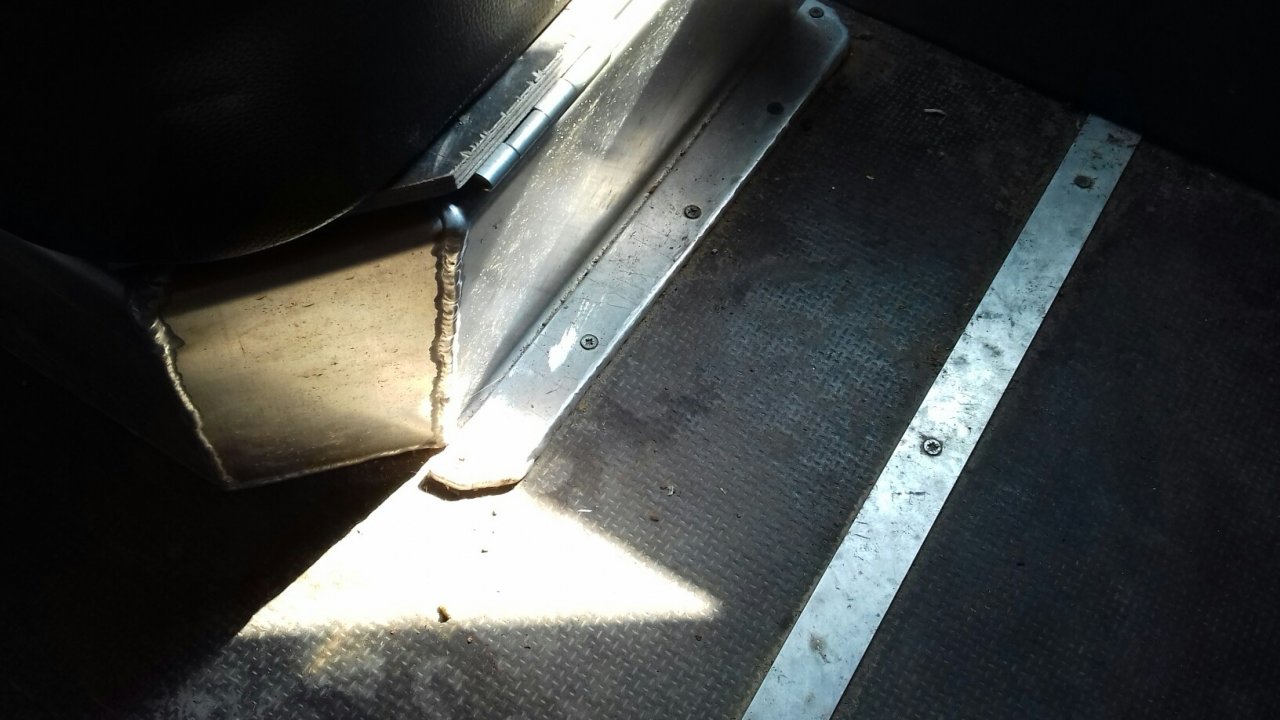

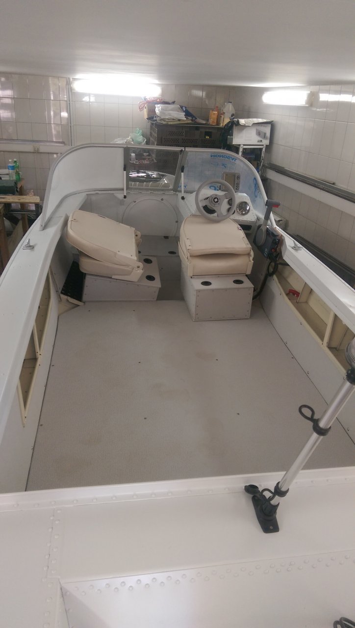

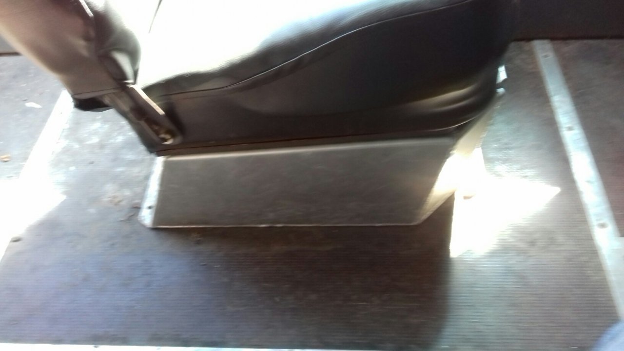

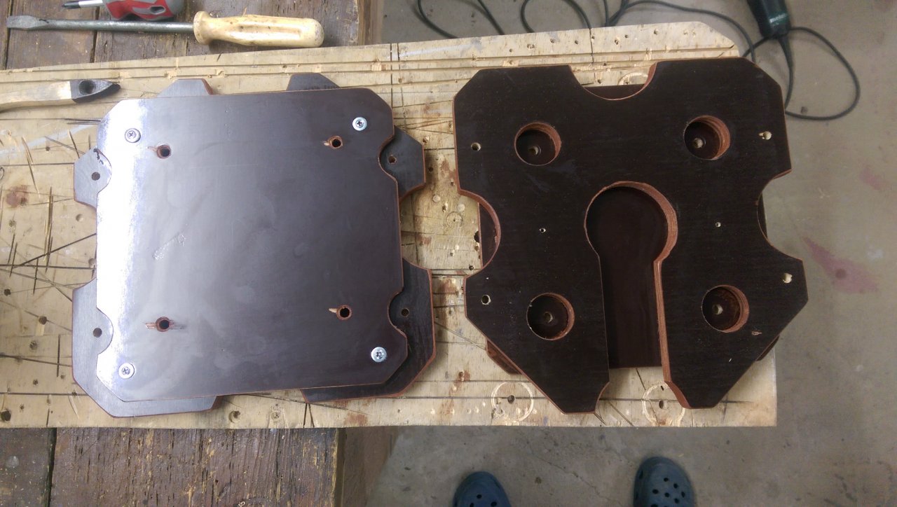

Закончил с креслами. Пришлось городишь площадки, чтоб компенсировать высоту петель, делать усиление, ибо кресло без него ведет себя как сопля.
В итоге получился большой кокпит. Для спинниноговой рыбалки в два лица вышло что надо.
Закупил ролики и опору для мотора. Можно заниматься с телегой.

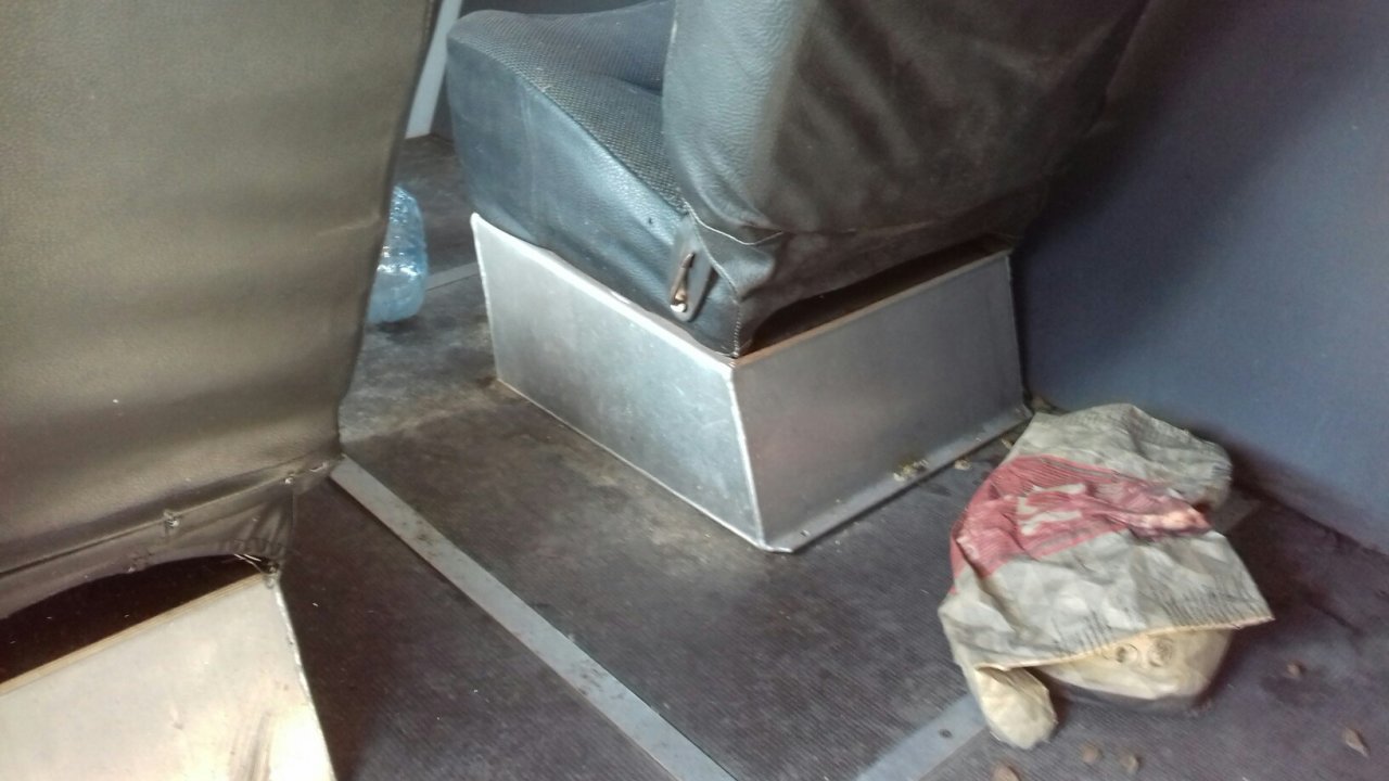

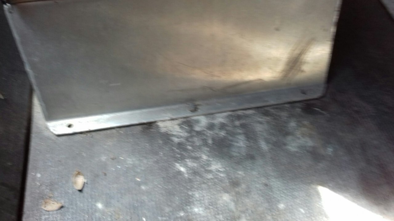

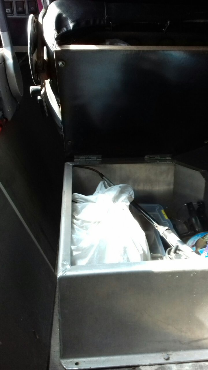

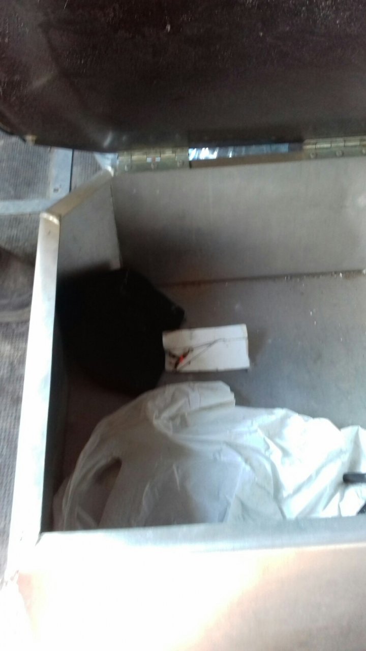

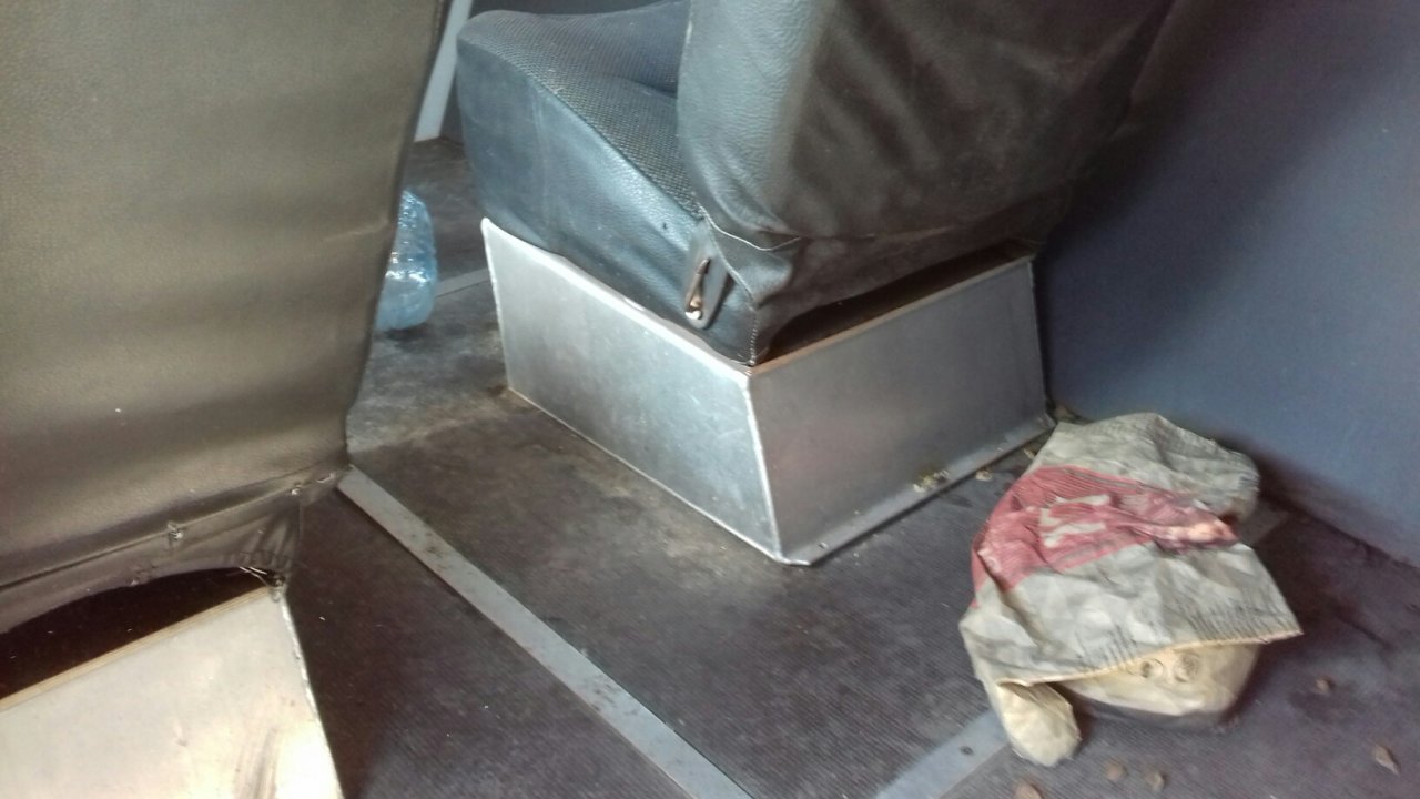

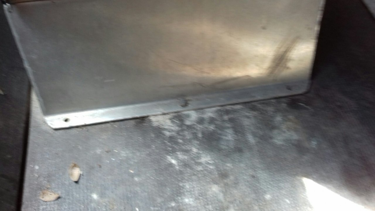

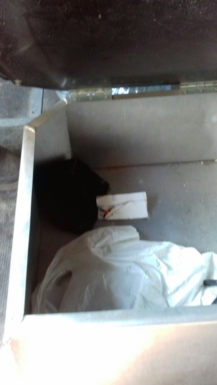

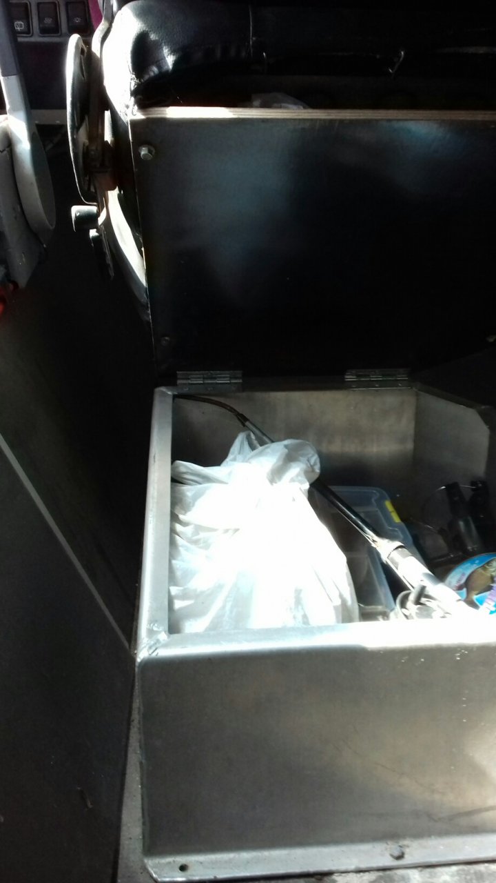

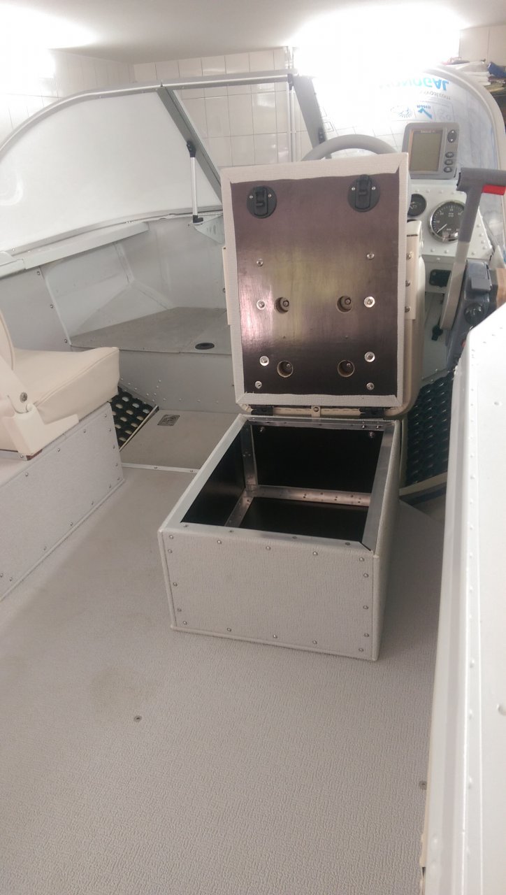

Сварные рундучки из 2 мм АМГ.
9 748
6 524
Классные ящики, но их обязательно крепить к палубе нужно, имхо, ибо легкие они.

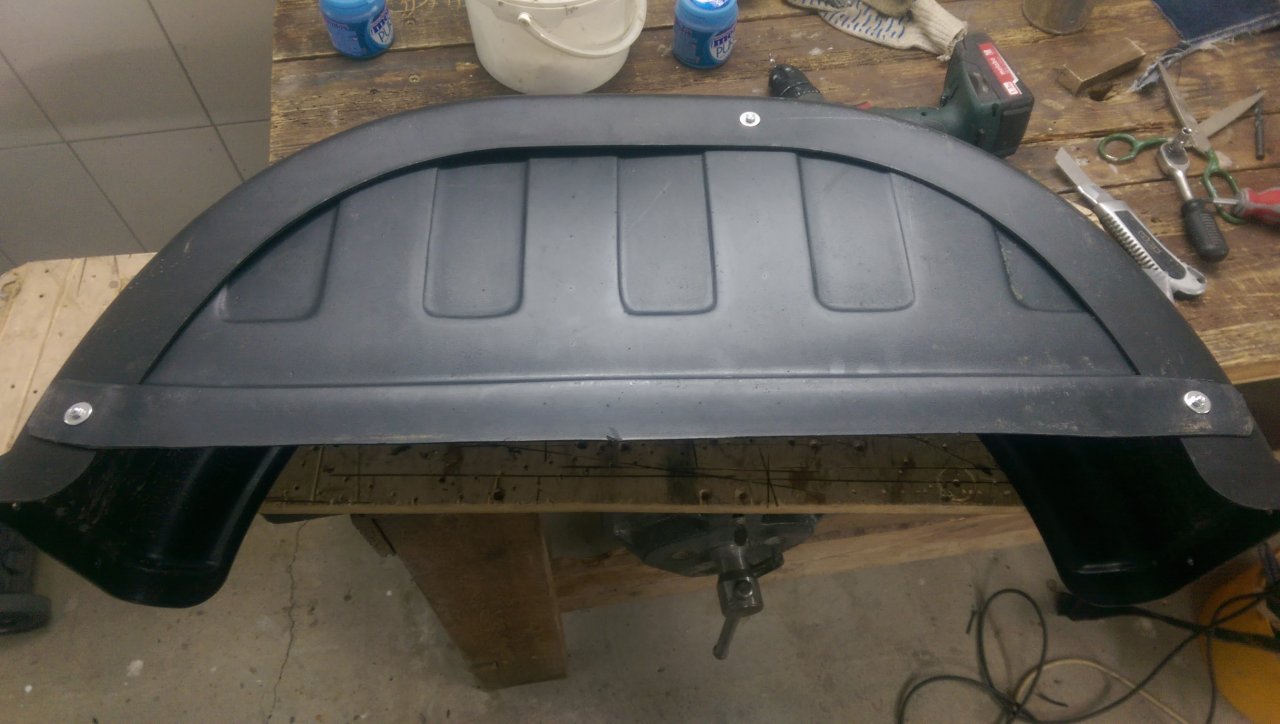

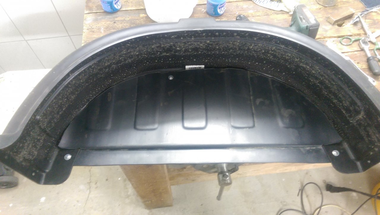

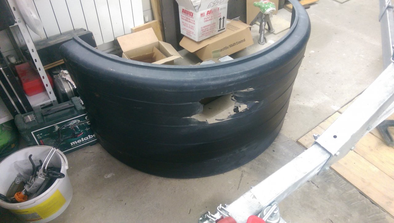

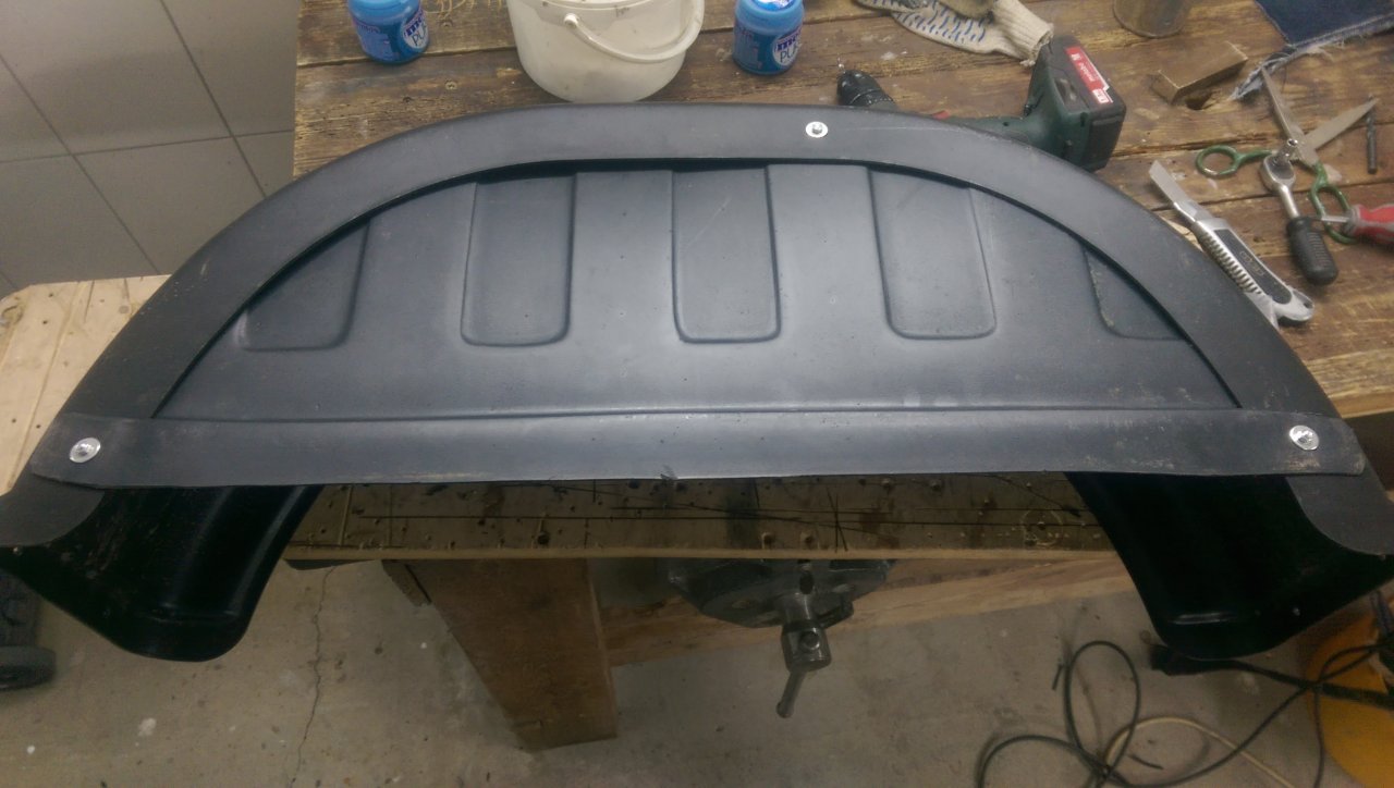

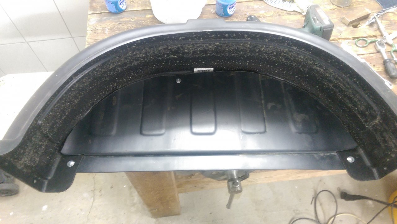

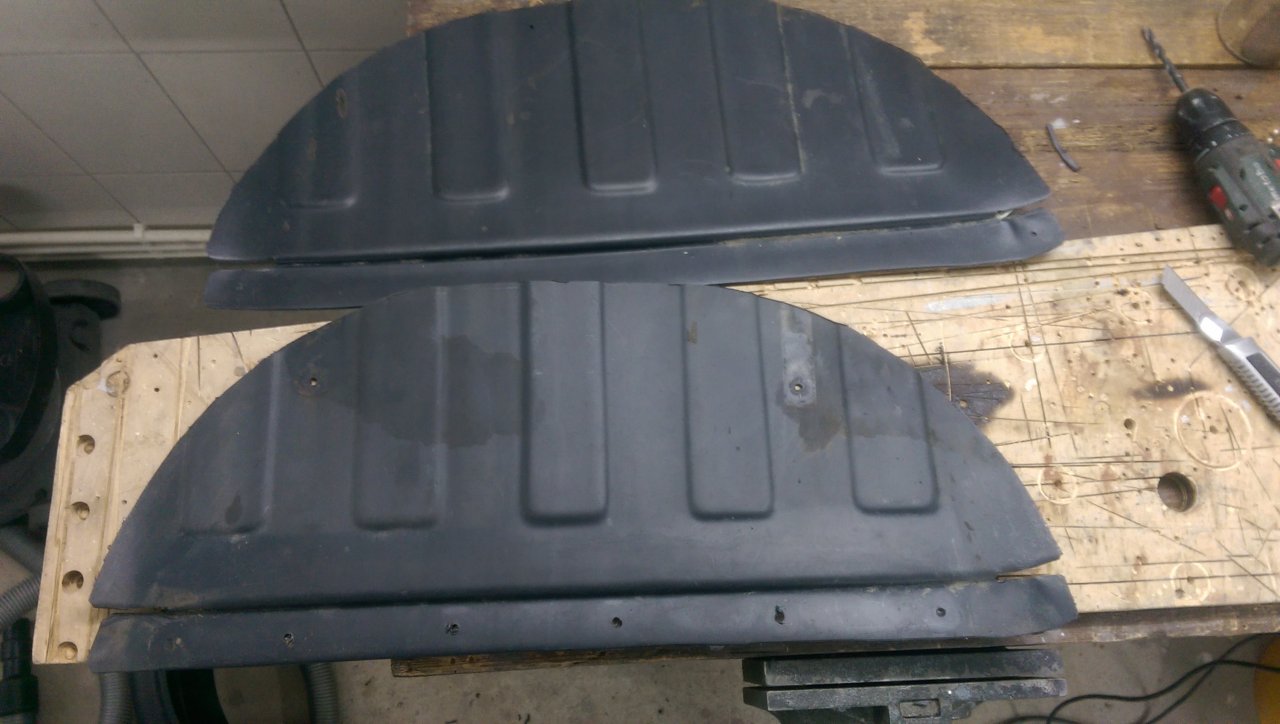

Издалека подхожу к телеге. Подобрал на помойке крыло от грузовика. Выровнял кое-Где феном, разметил, обрезал и модернизировал крыло от телеги. Остается докупить шайбы и самоконтрики и поставить на место. Вот так вышло. Помойки наше "фсе"!

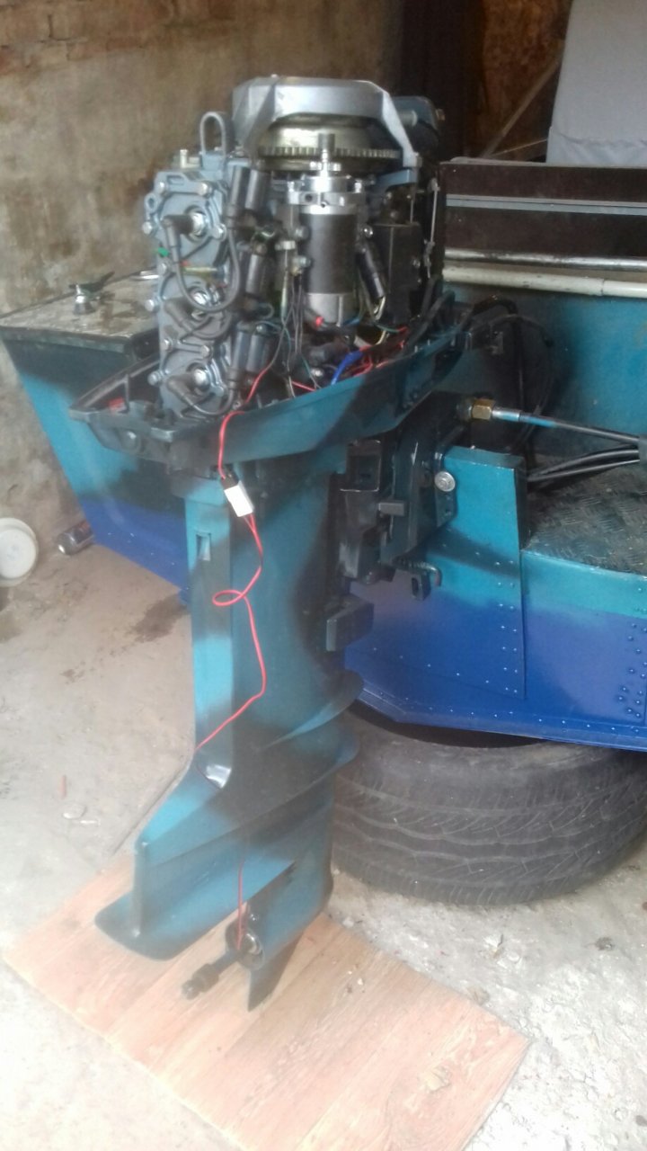

Сегодня товарищу подключал мотор .
