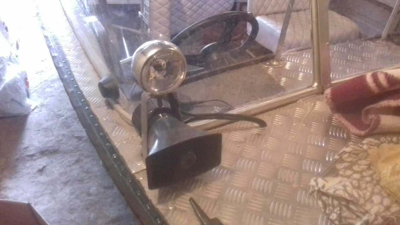

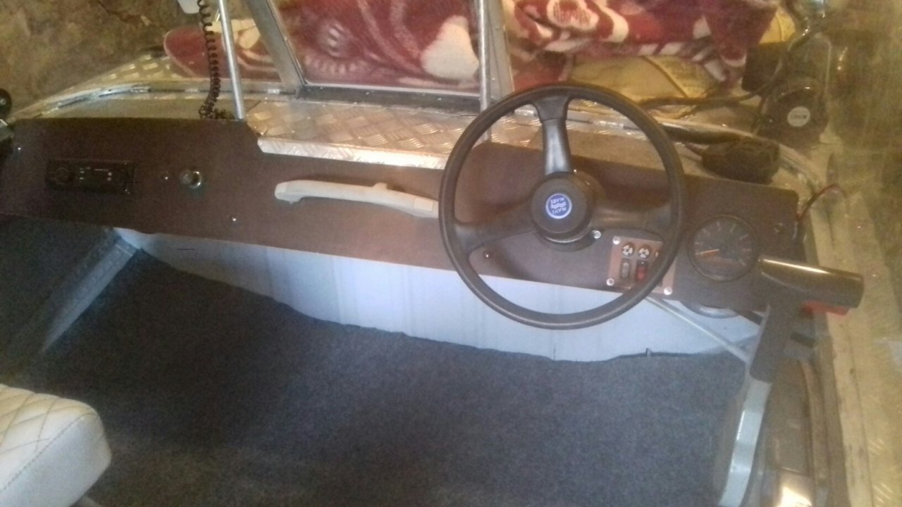

Любимый огонек .

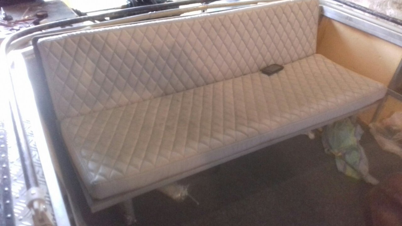

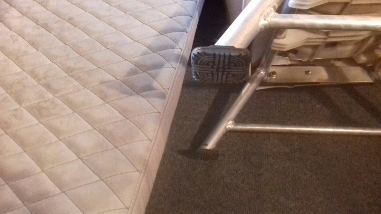

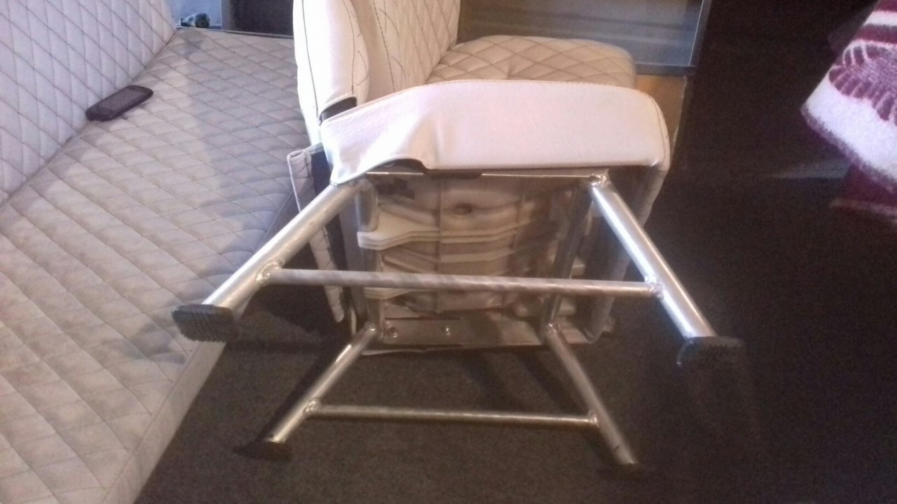

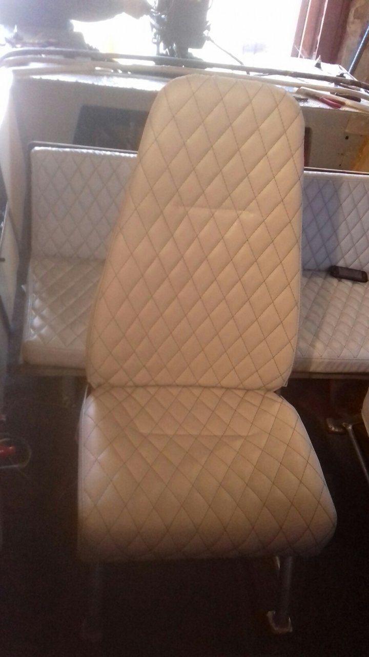

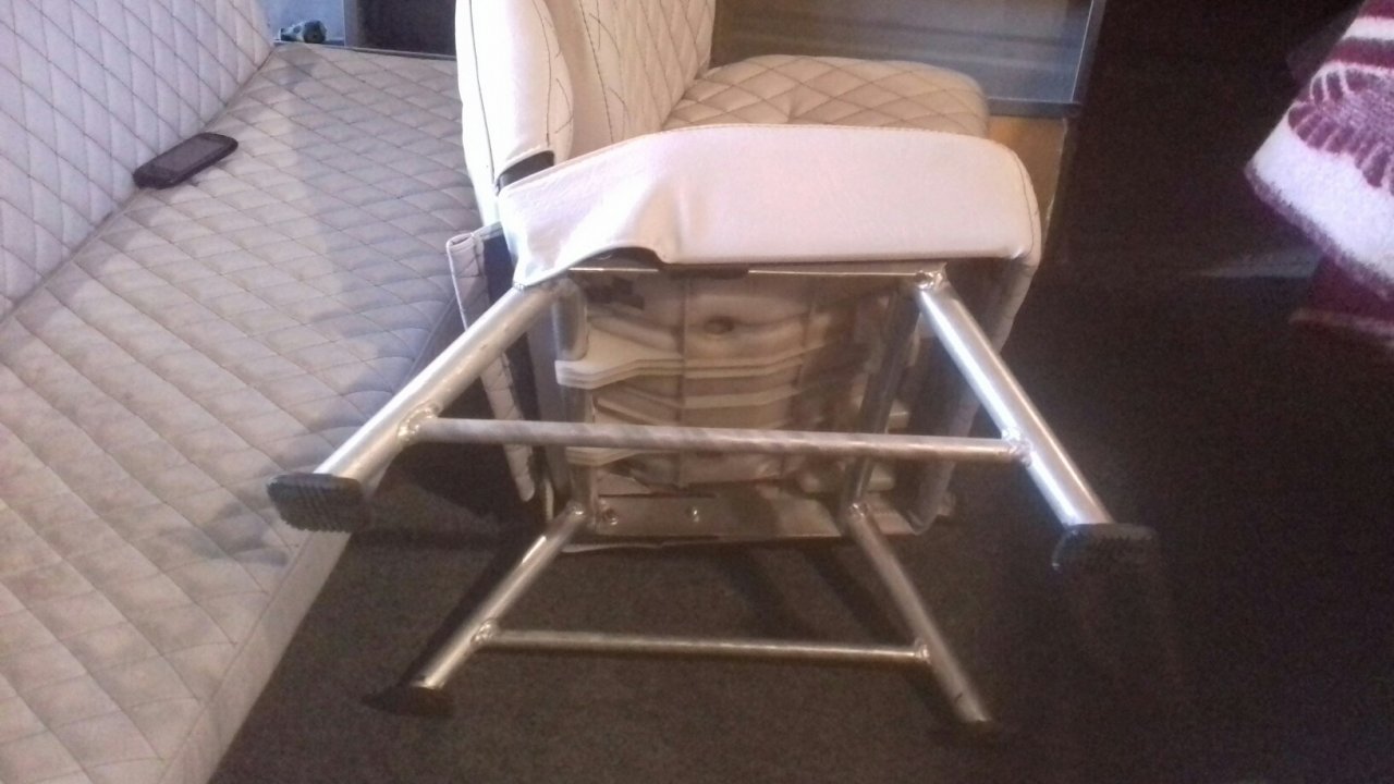

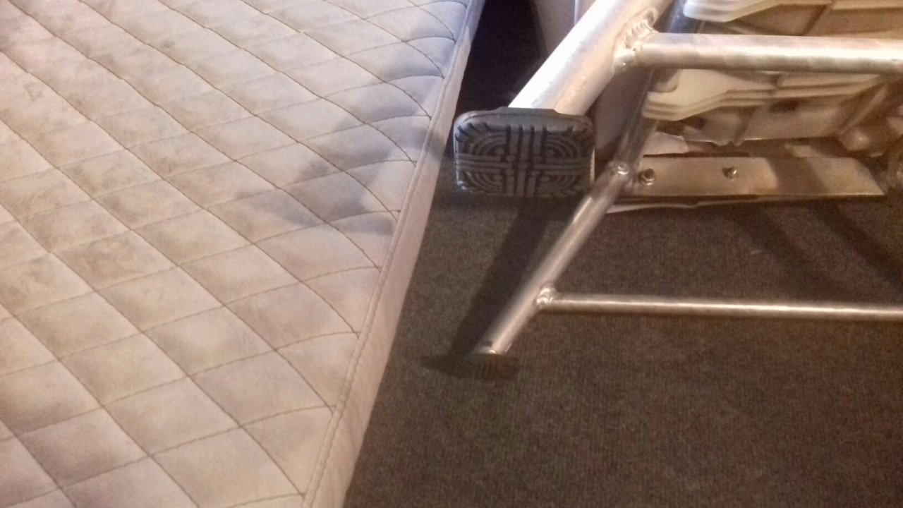

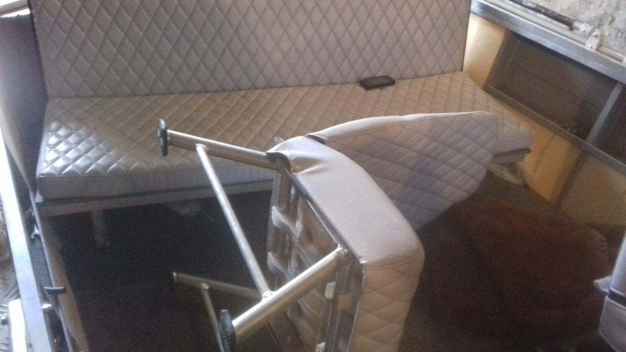

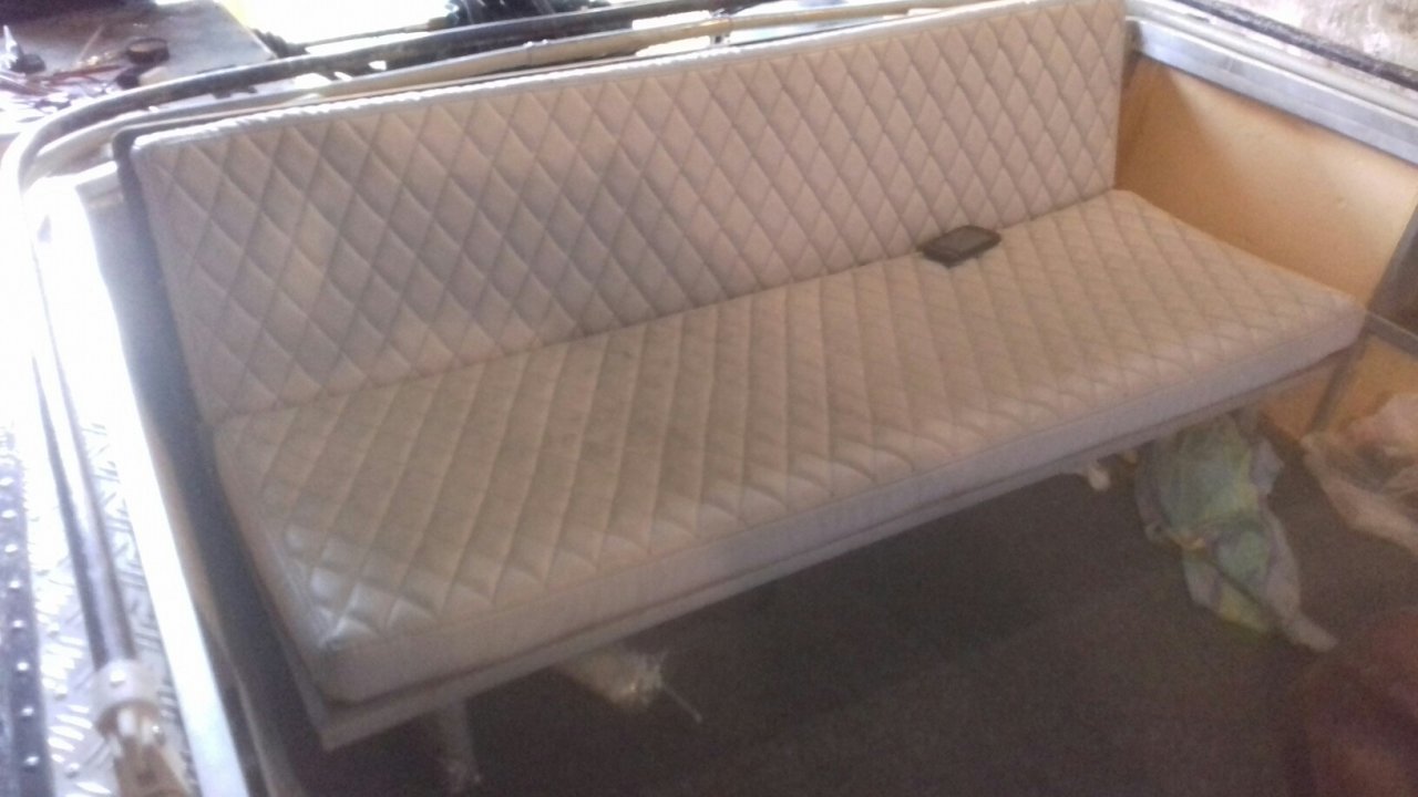

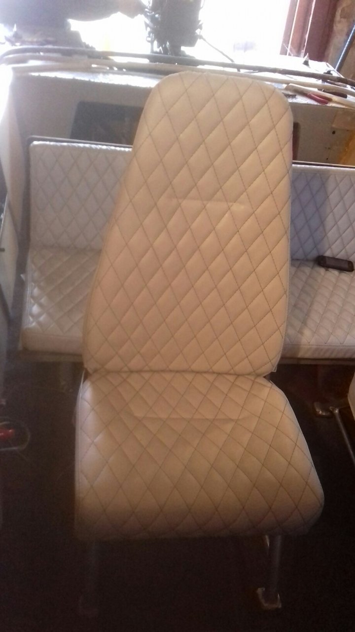

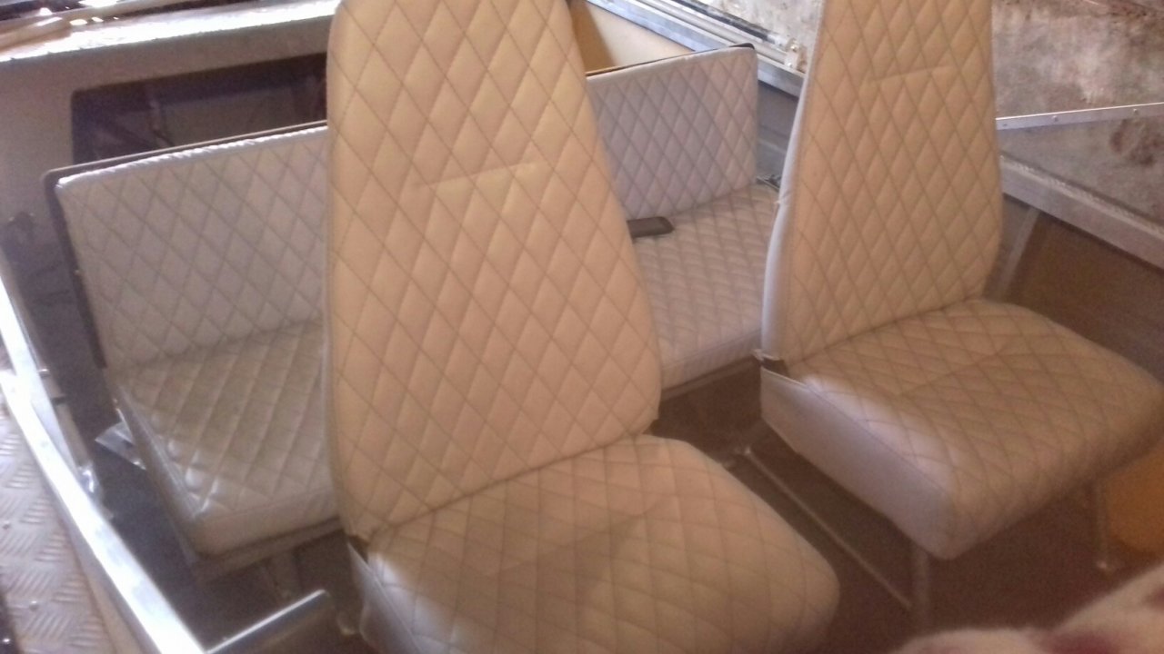

Сидушки на алюминевом каркасе , не крепятся к полу , на резинках от педалей .

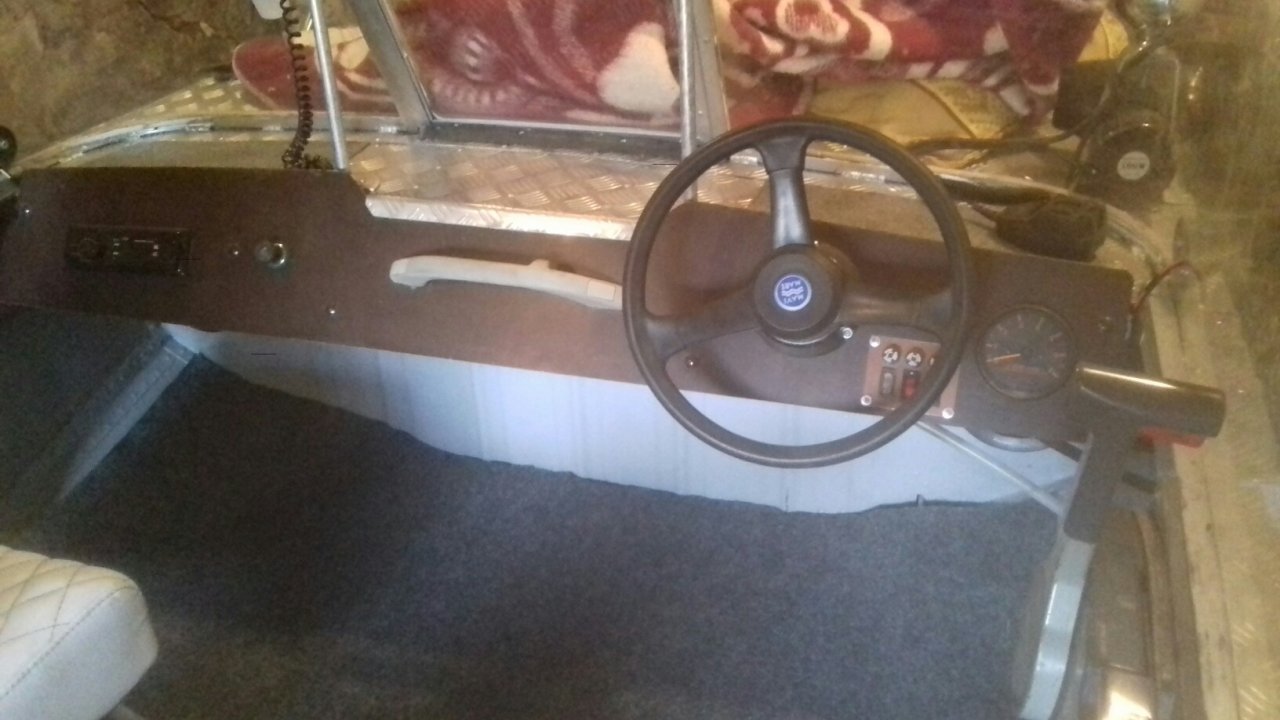

Всякая охинея до кучи .

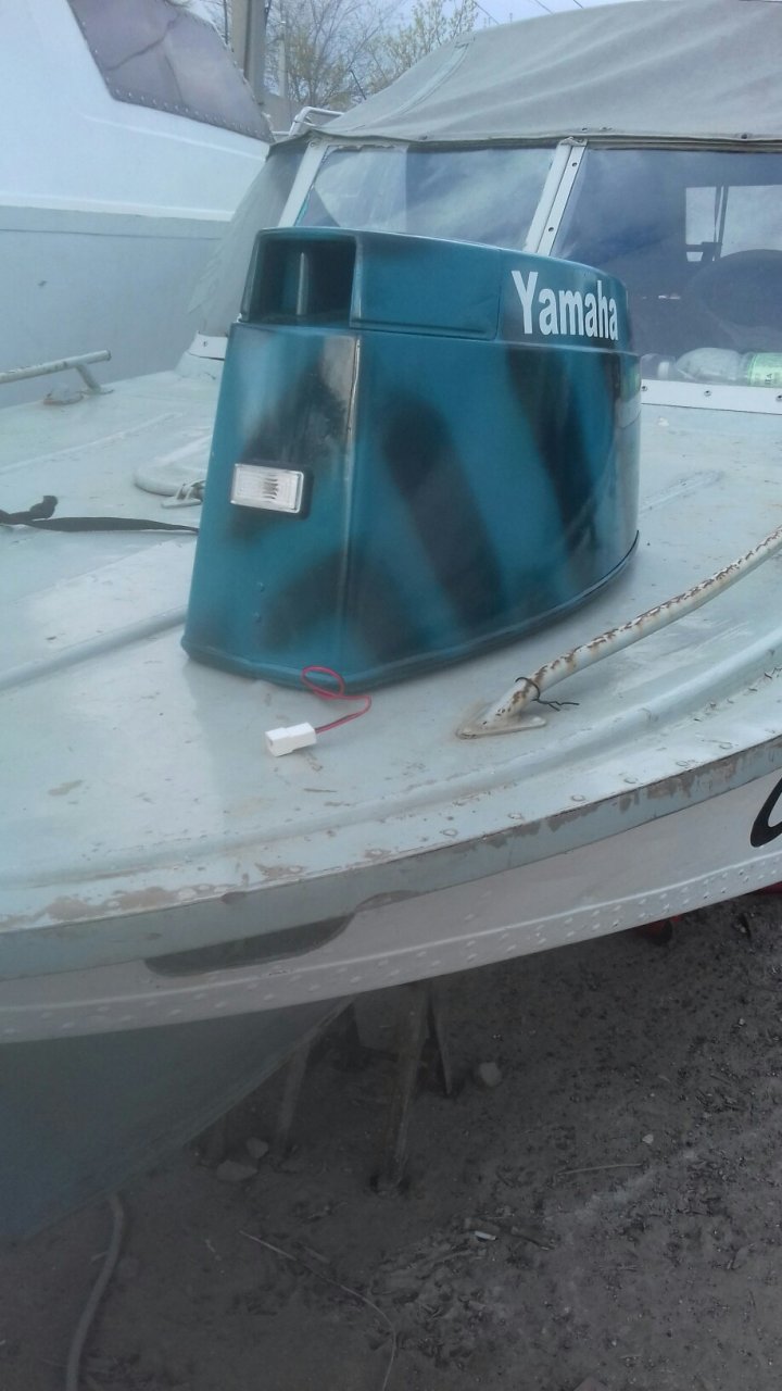

Знакомые три горшка на моторе. Какого он года?
Смотрю идею с накладками на педали ты применил. Здорово получилось. Надежность кресел не вызывает сомнения!
Мотор древний , но поршневая новая и на коленвале новые подшипники и сальники и остальные расходники , короче требует обкатки.

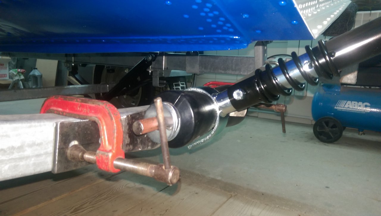

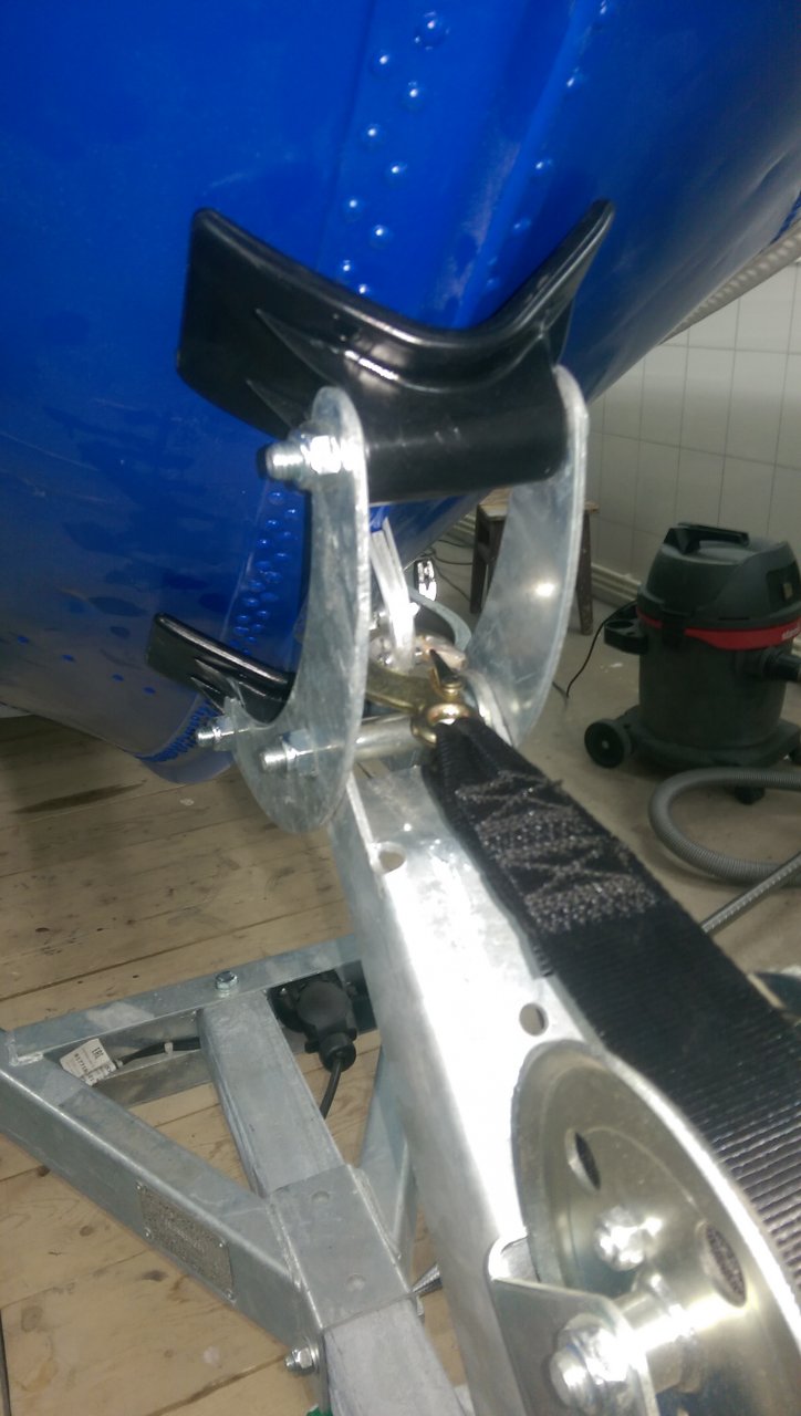

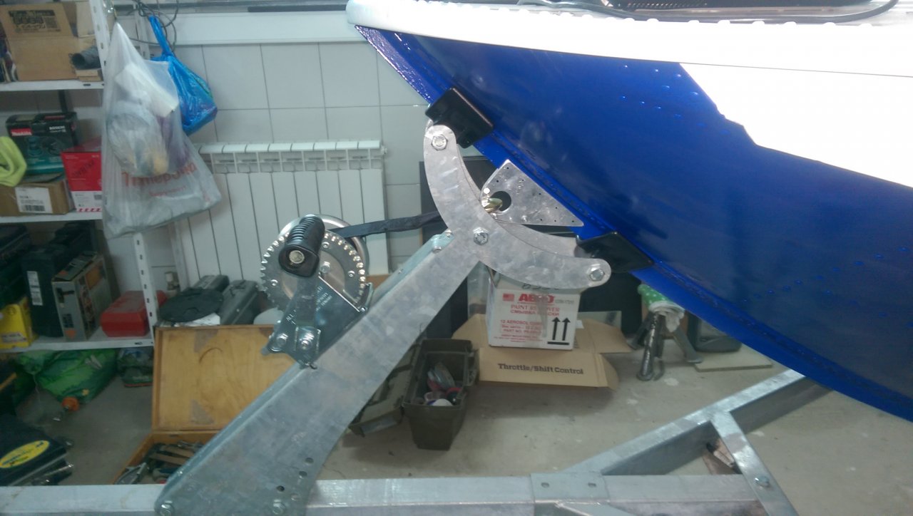

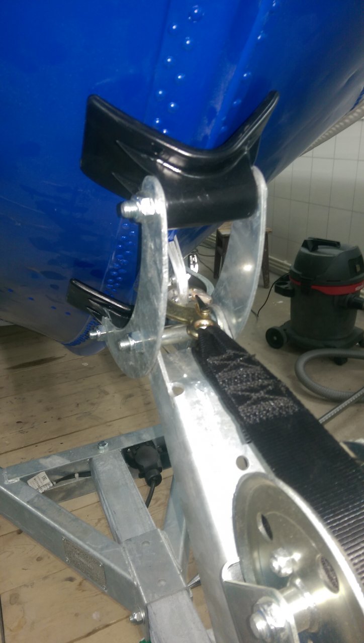

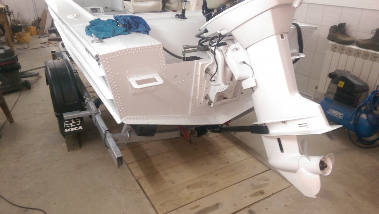

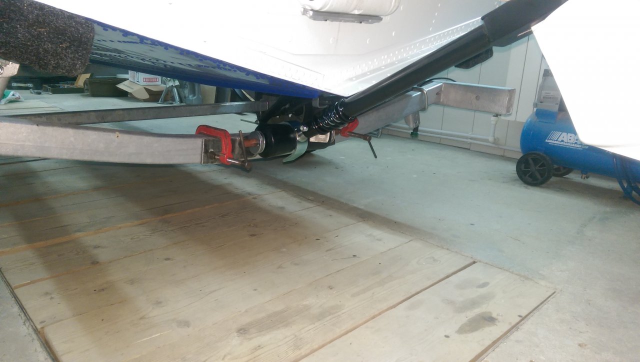

Аксакалы, подсказывайте! Что нужно сделать, чтоб правильнее настроить телегу? Пока все наживлено и могу двигать. Задний ролик нужно двигать направо на 5 Мм, лодку на 2-3 см вперед, чтоб опора об угол днища не цеплялась. Ложементы потом по месту планирую упилить и позможно опустить. Параллельно килевые ролики буду мастерить.
Oleg_samara
18.01.2017
2 892
2 474

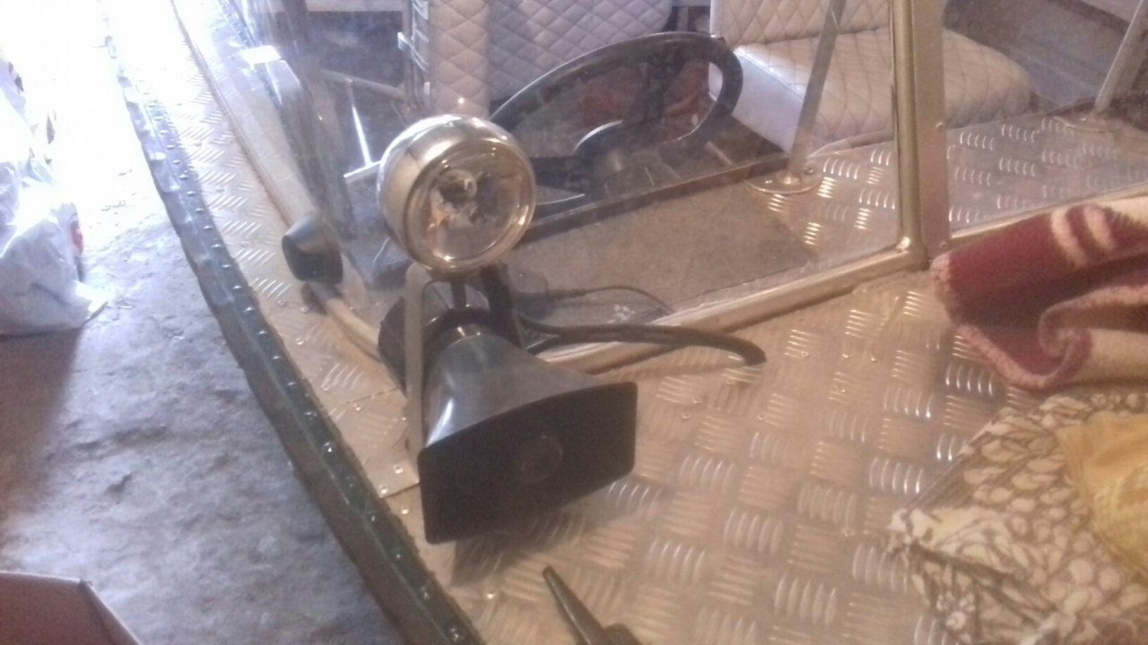

Борь основное это нагрузка 30 - 50 кг на шар , устанавливаеш снареженную лодку по длине, что бы на водиле было 35 кг и подводиш передний упор под форштевень , 15 кг запаса нагрузки на всякое дополнительное барахло если промазал с центровкой . Все остальное по месту, чем ниже центр тяжести тем лучше, да и слиповатся легче , лыжи можно приспустить. По упору мотора придется что то городить, не должен он в лодку касатся , ролик по высоте по моему нормально , при наклоне слипования за балку килем задевать не должен, проверь . Смотрю передний ролик тебе без надобности , форштевень у Днепра не доходит. Задние фонарики выдвижные ?
9 555
4 760
:)Ты бы сначала с ложементами разобрался.А то подрежешь ,опустишь ,выставишь и ролики могут оказаться не там где нужно. :pardon:
9 745
6 513
Олег, Привет! Упор я поставил не правильно. Он должен быть ниже кавитационной плиты. Теперь сзади все отлично!
Бог даст, Сегодня еще позанимаюсь - что -то голова разболелась. Похоже давление колбасит.
9 745
6 513
Ролики на струбцинах, проушина просто обжимает форштевень. Резать вроде ничего не надо. Ложементы четко встали по продольной жесткости днища, но опустить их попробую.
Работа должна быть в удовольствие , если что то не так лучше бросить , а то накосячиш . Притчу знаеш , любимое дело не утомляет , а устаёш от бестолковой беготни .

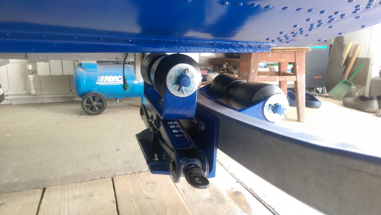

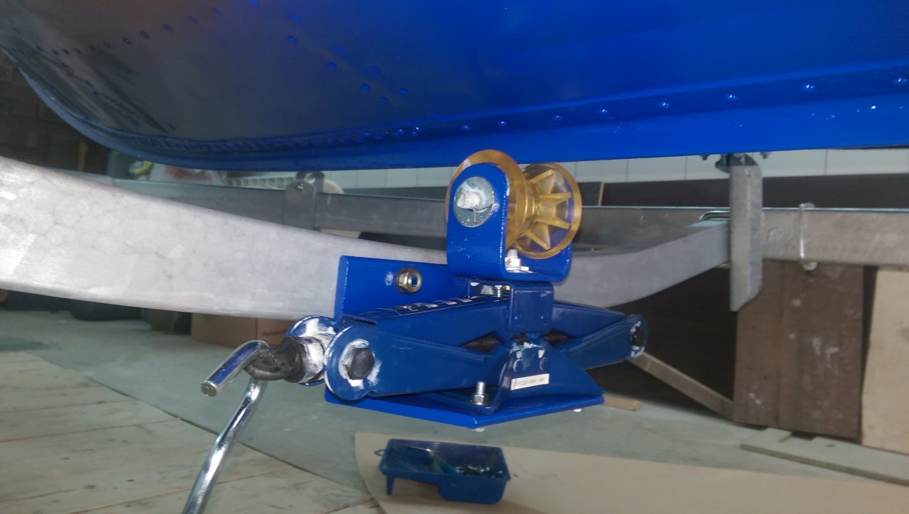

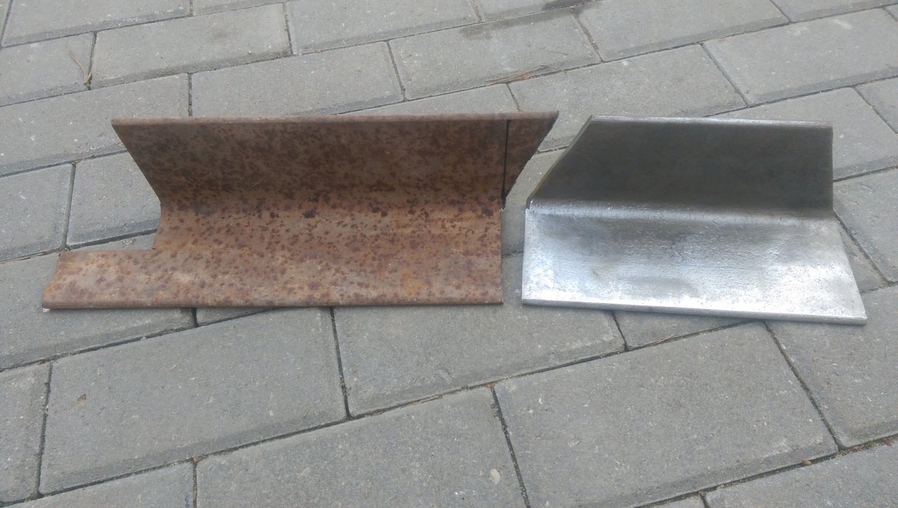

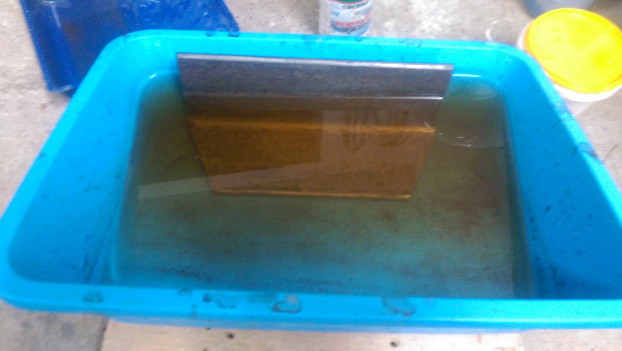

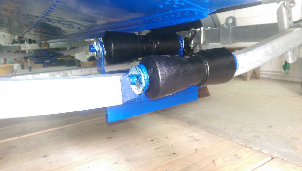

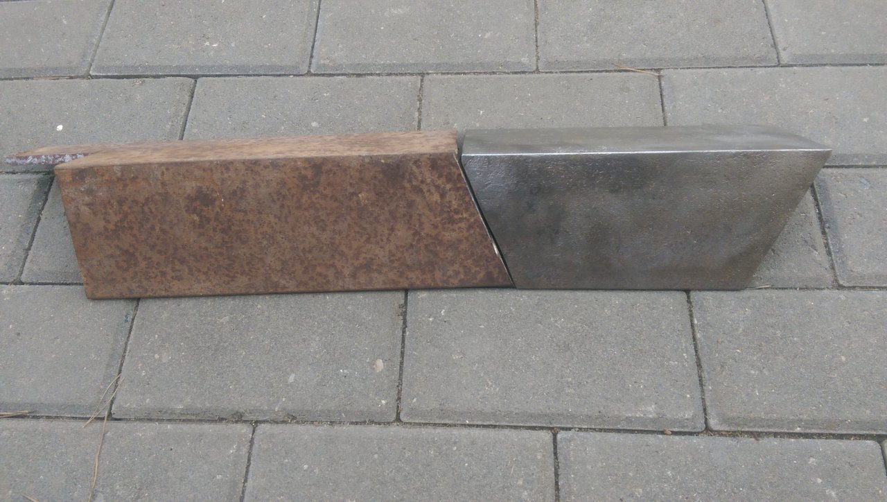

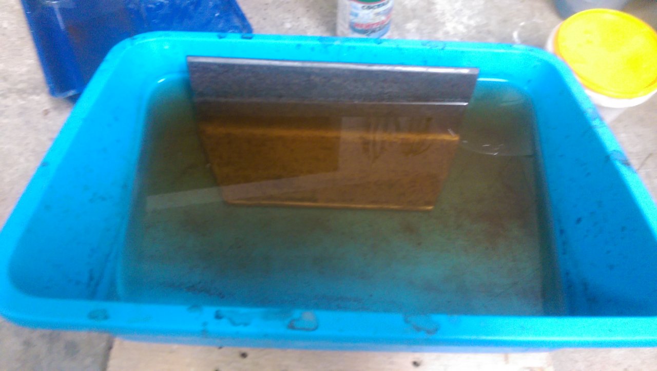

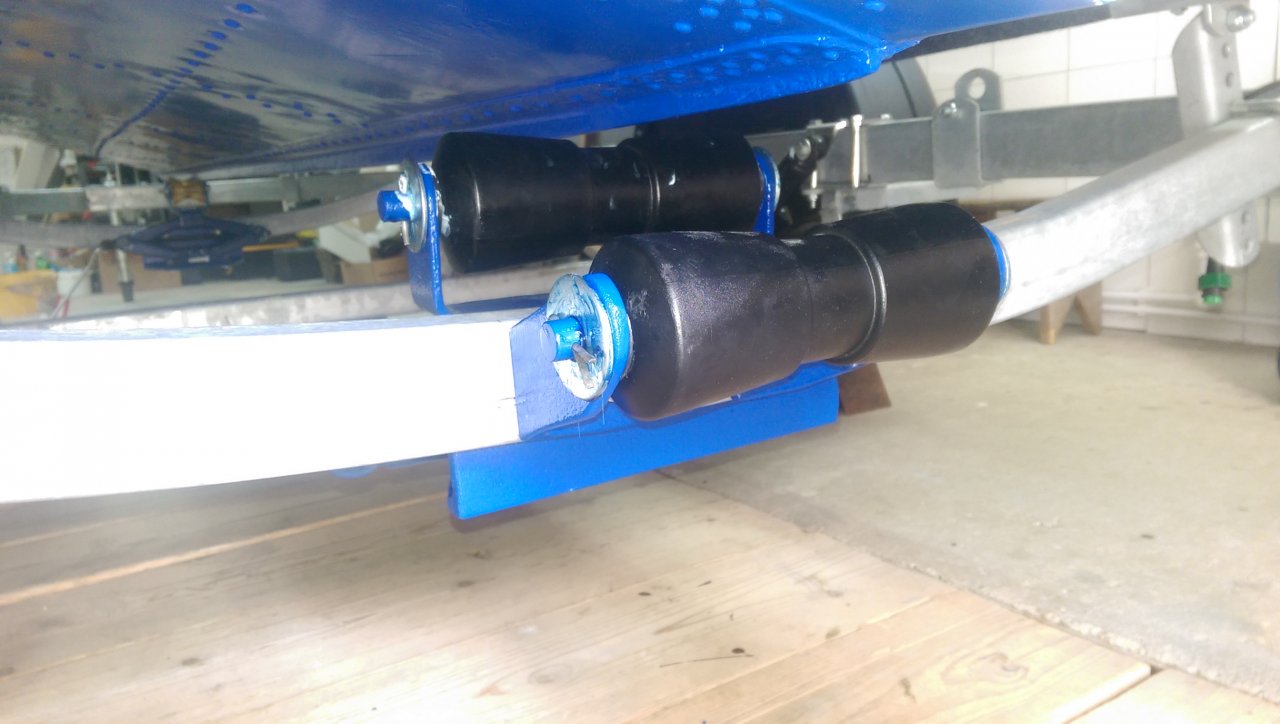

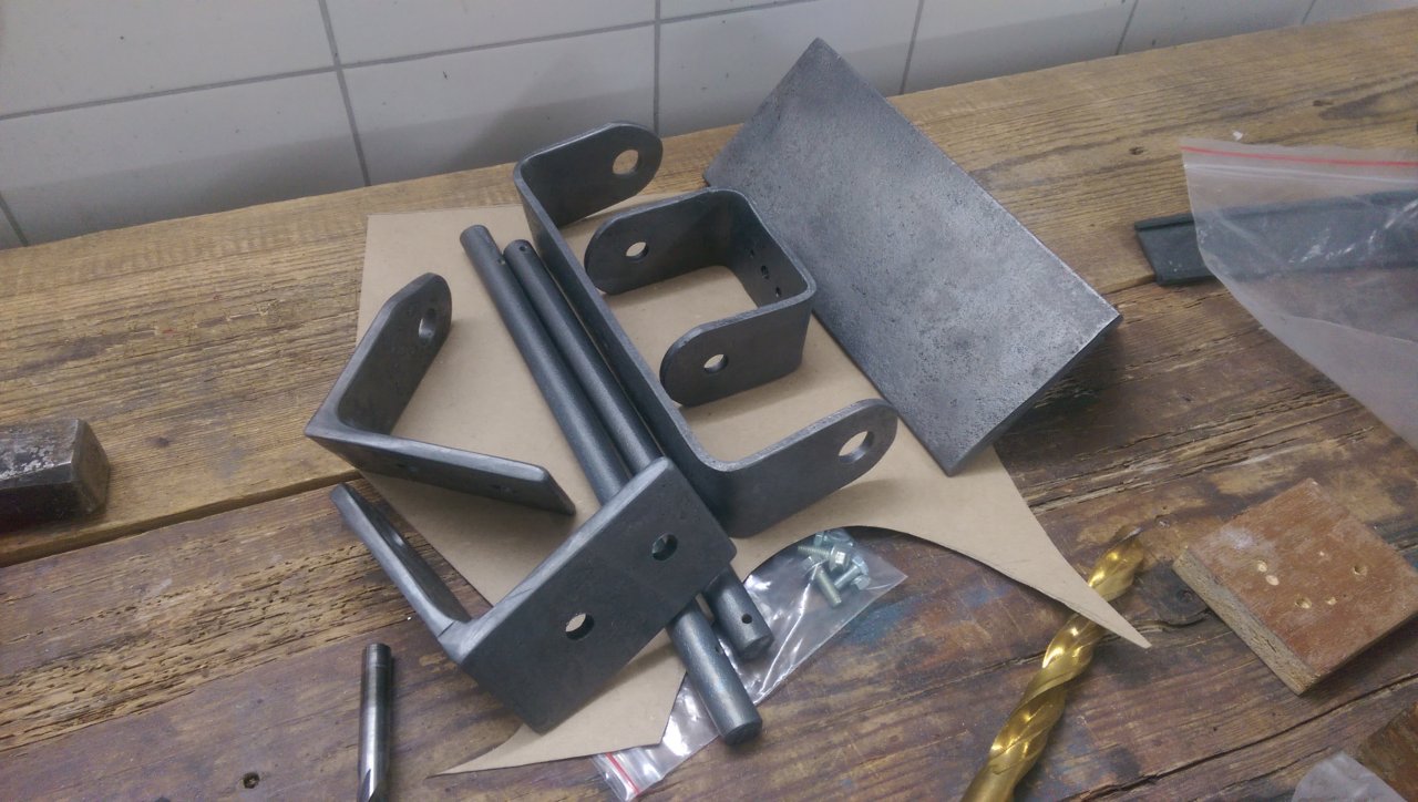

Из говна и палок леплю ролики на домкратах. Болгарская женщина, уксус и преобразователь ржавчины творят чудеса! Остается подогнать отверстия и покрасить.
9 745
6 513

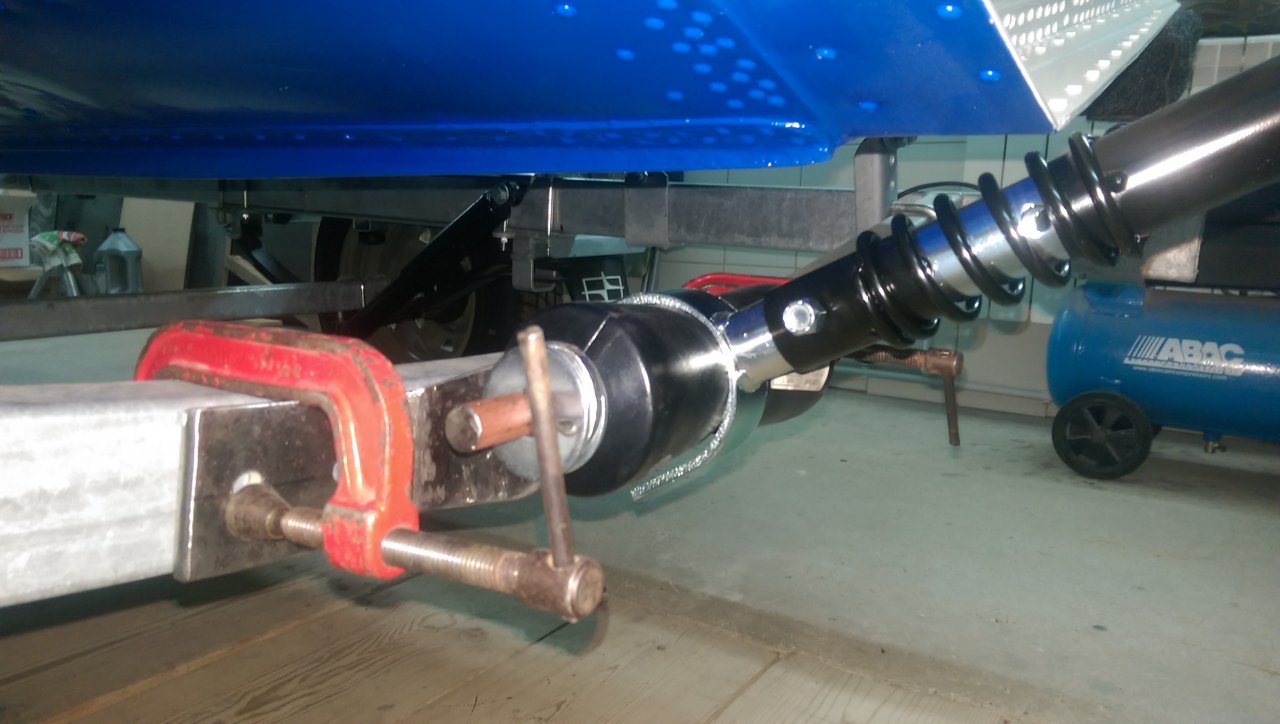

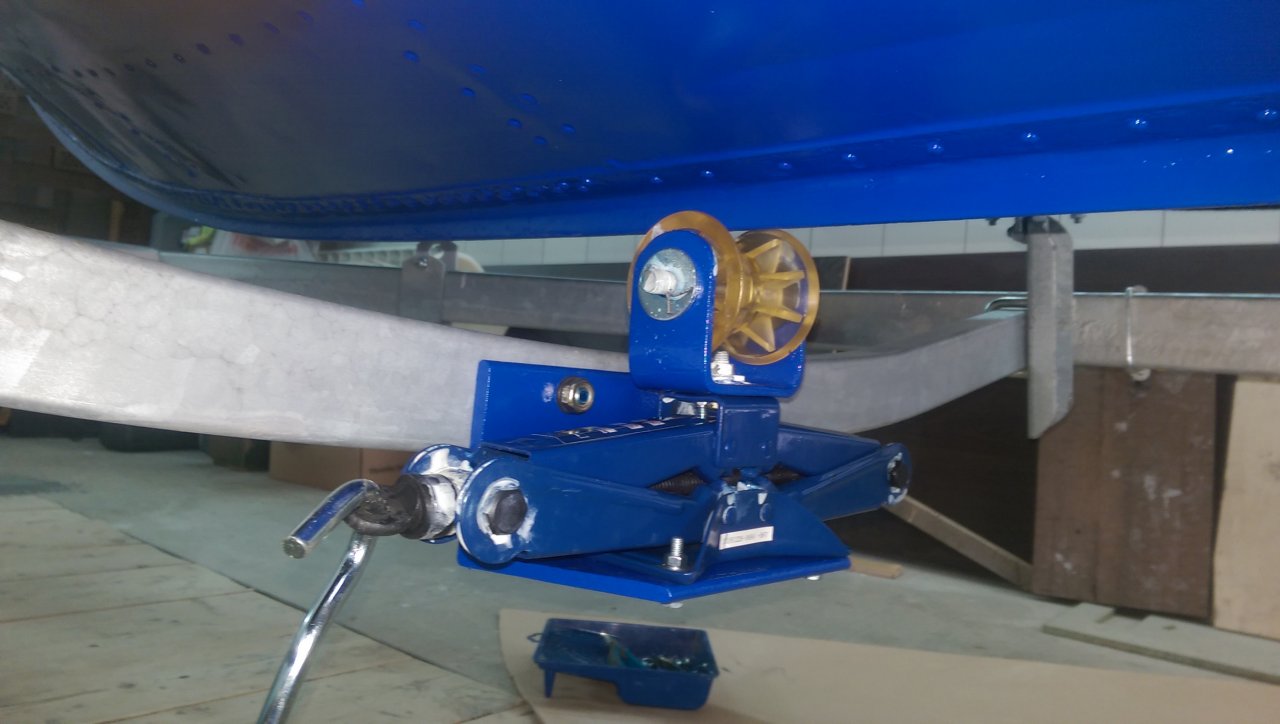

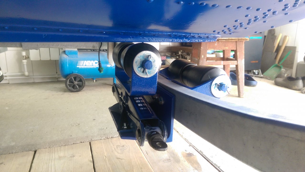

А вот и ролики! Нужно подумать, Как удобнее сделать кочергу для подъема, но это ерунда.

Всё как всегда ! Исполнение на уровне.Вот только как остаться чистым после пользования!?К заднему домкрату ,дотянуться можно,а до переднего чтоб не замараться не выйдет.Надо думать о дистанционном управлении.
Oleg_samara
18.01.2017
2 892
2 474
Красиво , но большой необходимости в домкратных роликах нет , панты , обычно прицеп в воду загоняют.
2 113
9 745
6 513

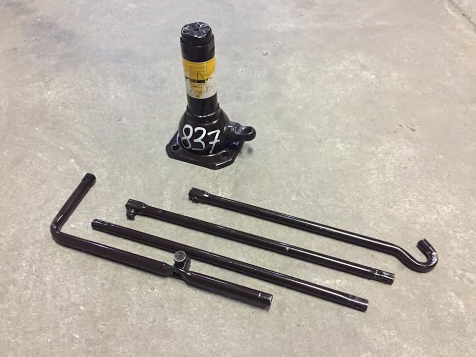

Удлинитель на вороток решит вопрос или ты о стационарном думаешь?
Я ее и обозвал кочергой.

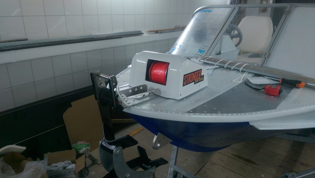

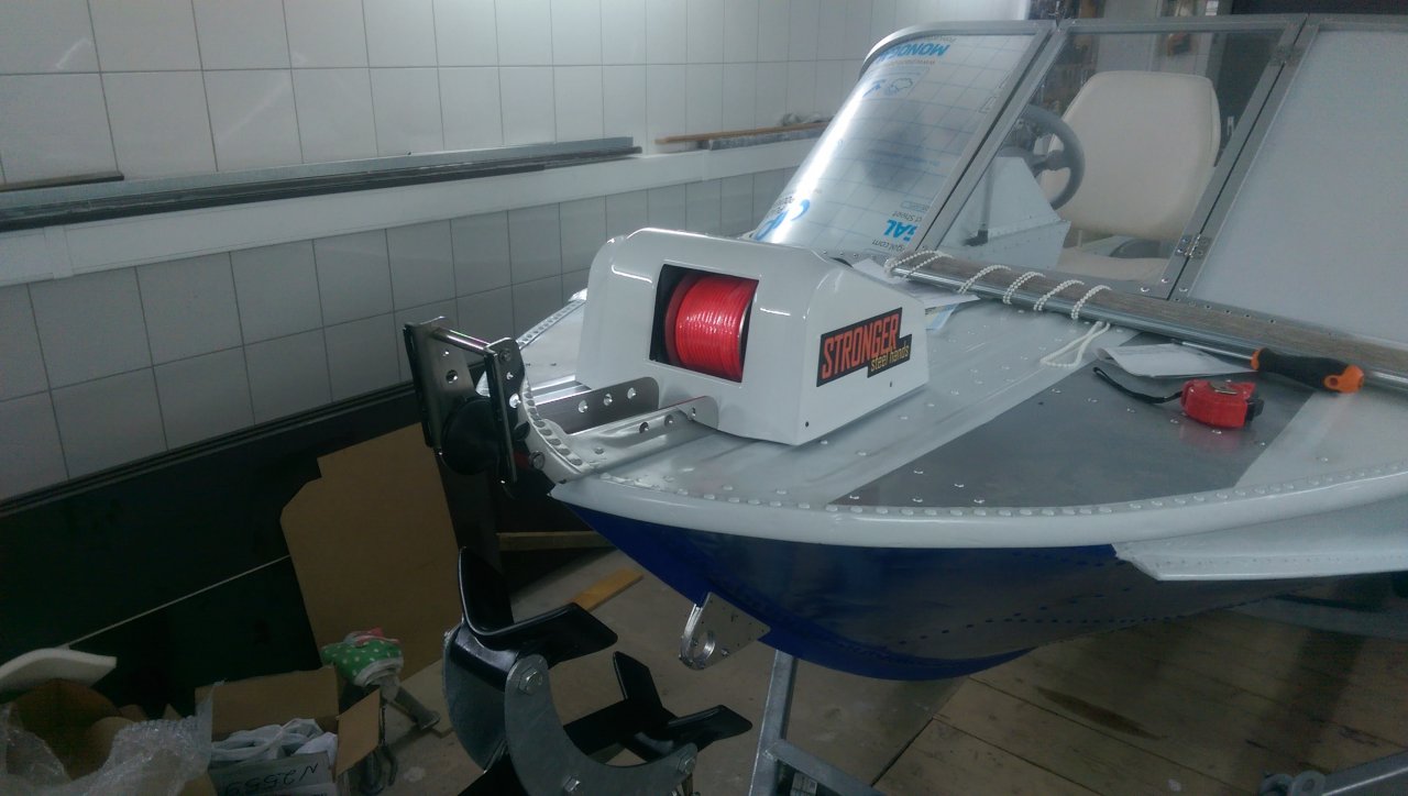

По поводу загнать прицеп в воду может быть проблемным. На Волге без вопросов, а на Оке думаю понадобится. Очень она обмелела, потенциальных мест для сброса лодки мало. Берега глина и ил. Вот и решил перебдеть. Если все срастется, Сегодня установлю лебедку.
2 113
На крузаках, вороток запаски сделан из труб, соединение в квадрат, "Г" образная поперечина (за которую вращать), так же через квадрат насаживается на осевую часть - вполне норм вариант.
9 745
6 513
На крузаках вороток запаски сделан из труб, соединение в квадрат, поперечина за которую вращать, так же через квадрат насаживается на осевую часть - вполне норм вариант.
Володя! Спасибо за мысль! Мой авто на ремонте сейчас, но там составная ручка от гидравлического домкрат - длинная такая и вороток туда вставляется. Получу машину - подумаю, может ее удастся задействовать.
2 113
Если у тебя такой, то вполне подойдёт
у крузаков почти такой же, чуть проще сделан
