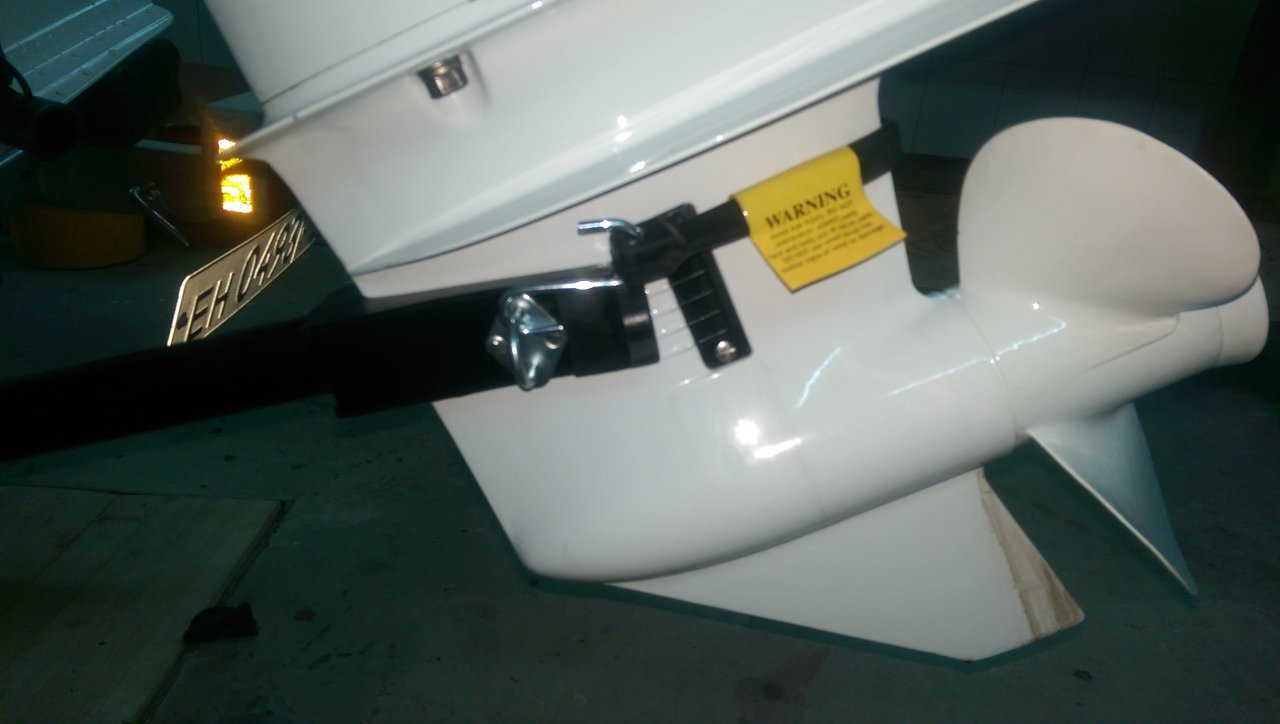

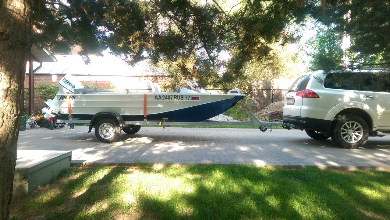

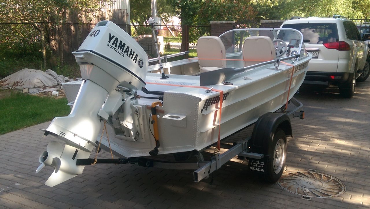

Да просто глядя на эту красоту(без иронии) сразу захотелось его чем то прикрыть, хоть кулёк полиэтиленовый скотчем примотать.
Лодка и прицеп на трассе и по осенней грунтовке, в мерзко моросящий дождь и слой грязи всё это покрывающий..., брРрр аж представил всю эту пакость :lol:
Керхер рулит! Все равно мыть придется.
2 113
Так это по приезду домой, а по приезду на реку, придётся юзать комок грязи, я об этом.
Чехлы бы какие то "транспортировочные" придумать, грязь в самозатягивающимся мех-ме, не есть гуд.
Делают небольшие чехлы из той же ткани, что и тенты. Я пока не делал, но и по грязи еще не ездил с ними))

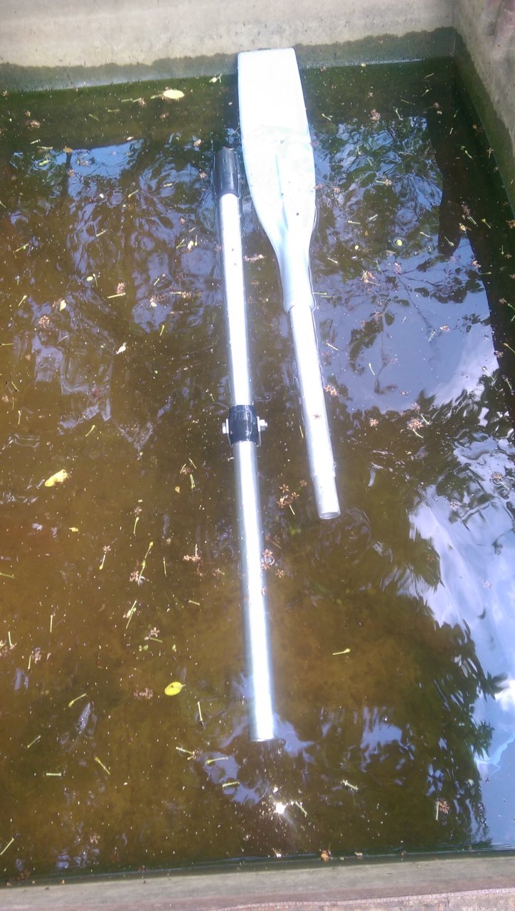

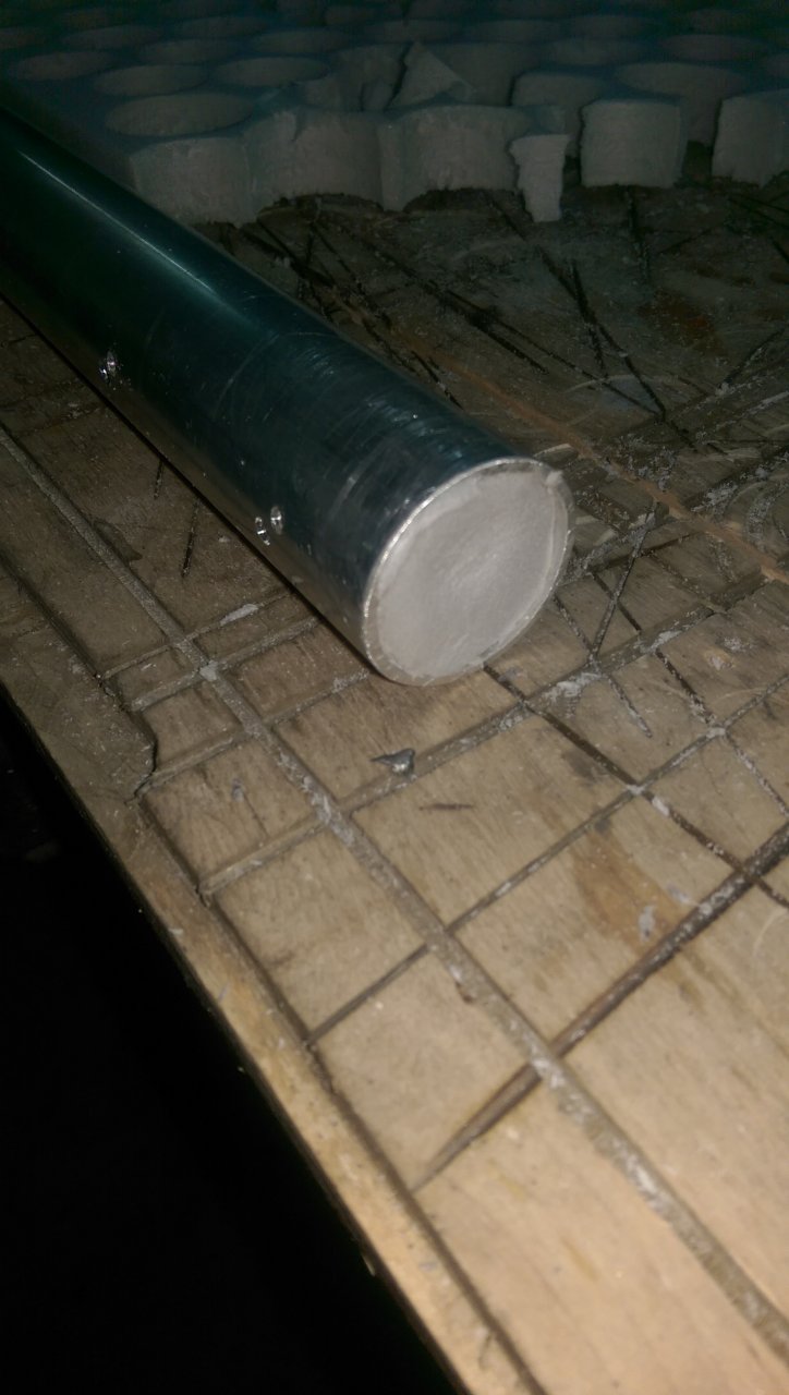

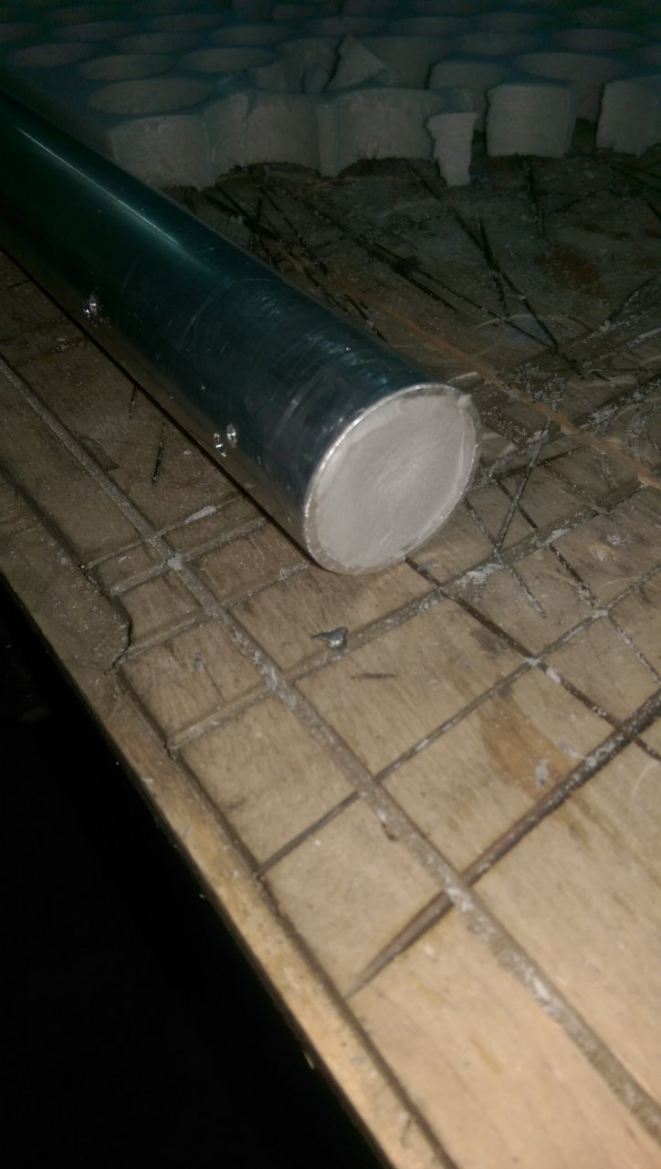

Весла теперь плавают.
Пришлось заменить лопасти на пластик. Теперь внимание! На Авито продаются весла дюралевые. Лопасти явно из амг-2. Гнутся пальцами. Я в свое время как раз на рынке такие же купил. Не попадитесь!

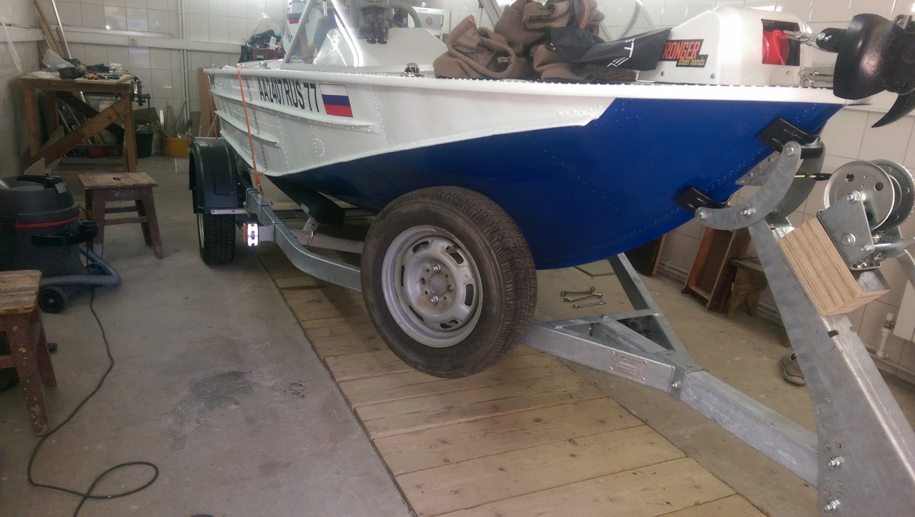

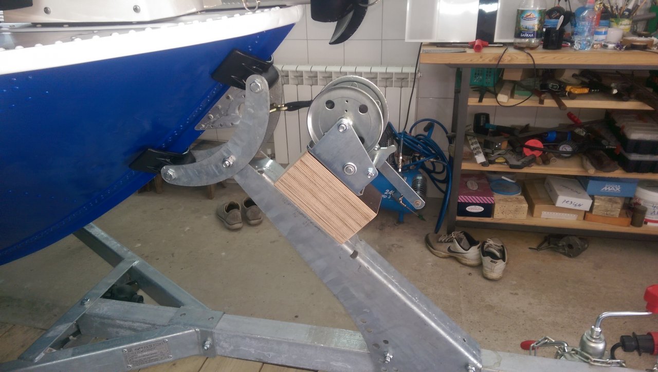

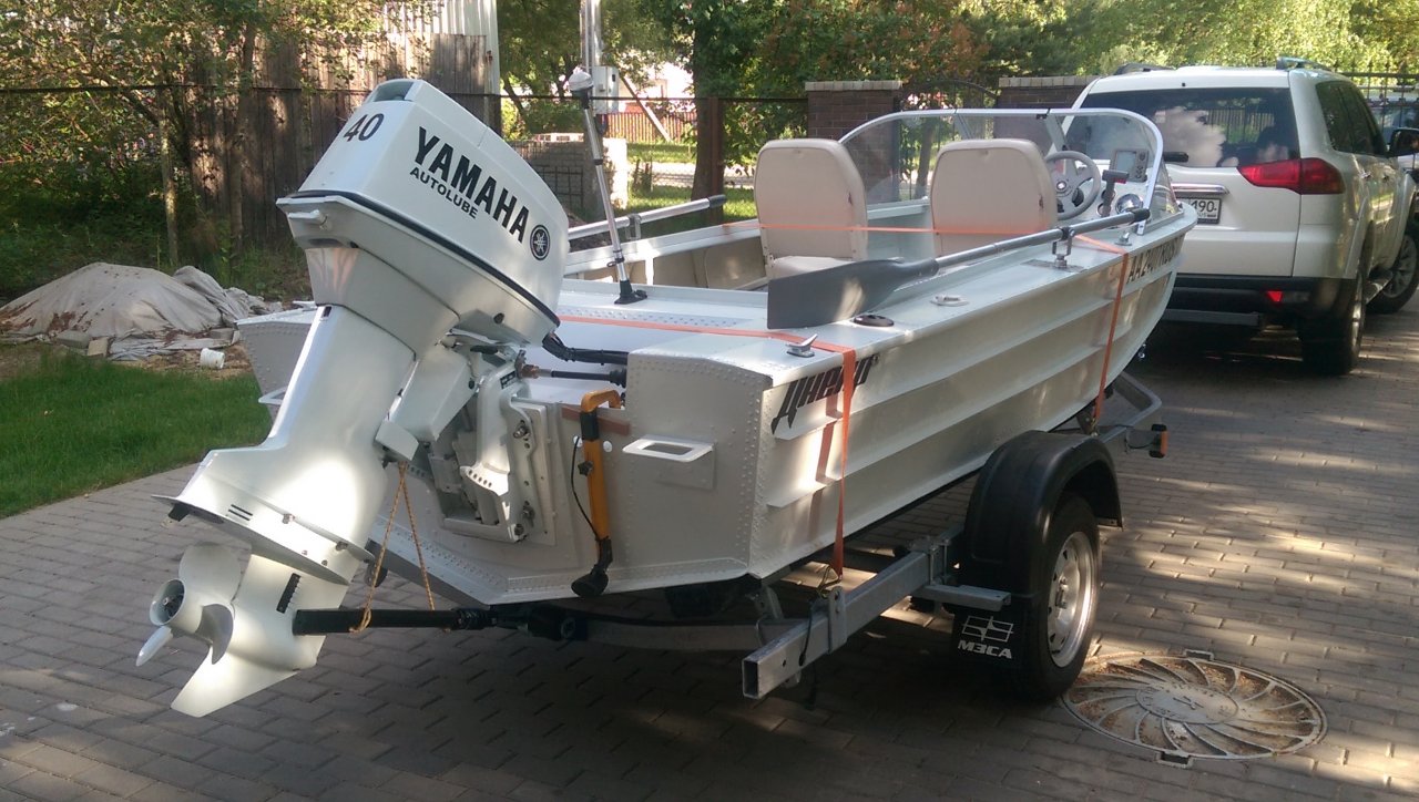

Еще кое-что нужно сделать для этого: поднять лебедку на телеге сантиметров на 10, сместить вперед ось (Сейчас нагрузка на шар 56 кг). Ложементы опустили еще на одну дырку. Теоретически можно еще, но пока от этого воздержусь.
Хотелось бы закончить с непотопляемостью и забить полости в кормовом отсеке и еще кое-что по мелочи. Но в принципе сейчас она уже готова к спуску.
По правучести - две пачки загнать не смог. Нос забит полностью, борта вы уже видели. Может забью места вокруг аккумулятора и частично под постом управления, а может и нет. Есть за и против.
Хотел спустить ее в эти выходные, но очень много других дел.
Я когда подумал, что закончил подготовку лодки, к первому спуску набралось еще пунктов 20, так что это нормальный процесс))

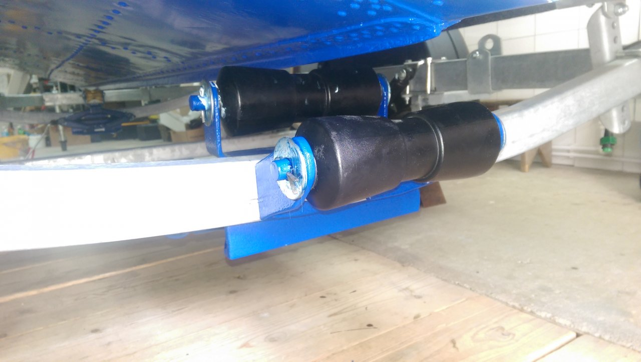

Не помню, есть у тебя килевой ролик на прицепе или нет - если нету, то очень рекомендую! С ним спуск и подъем лодки облегчается в разы!
9 748
6 521
есть, только уже без домкрата.
Через неделю в отпуск. На следующие выхи планируется таинство спуска на воду.
А у меня в вёсла вместо пенопласта забиты промасленные буковые черенки от лопаты.Сломать почти невозможно.
Шикарно живете! Бук для таких целей используете. Кстати, Это одна из пород, что лидирует по поглащению и отдаче влаги. В этом кроется склонность букового паркета к рассыханию.

Очередная выкатка. Будем двигать ось прицепа.

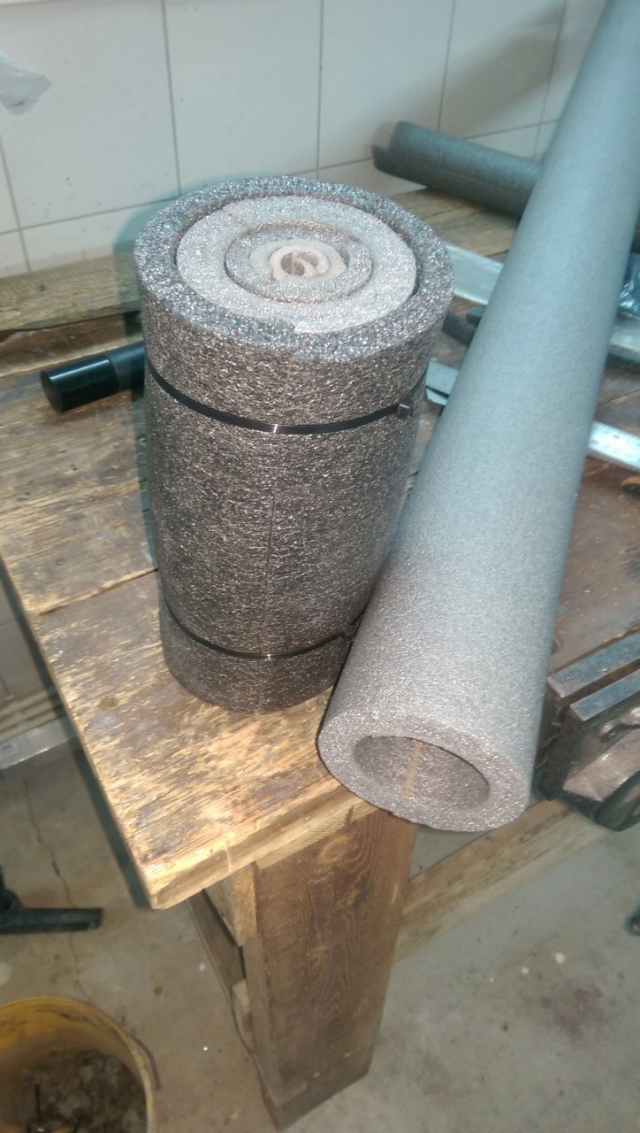

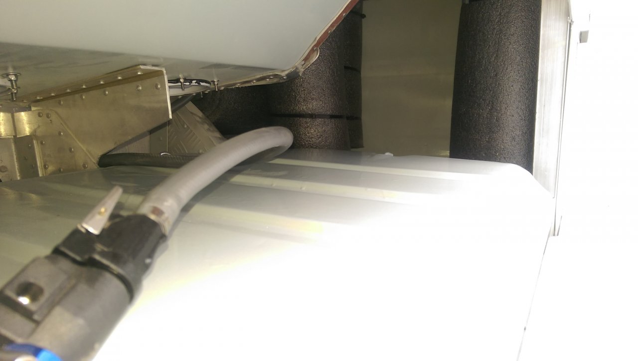

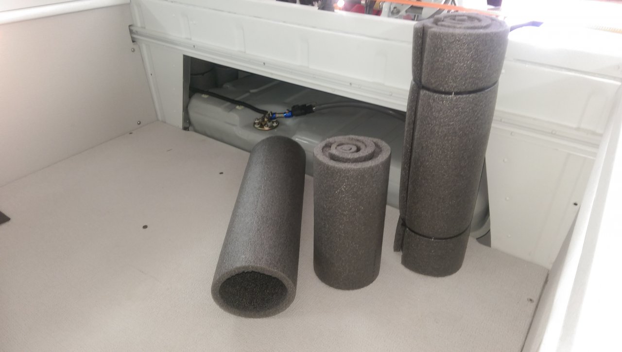

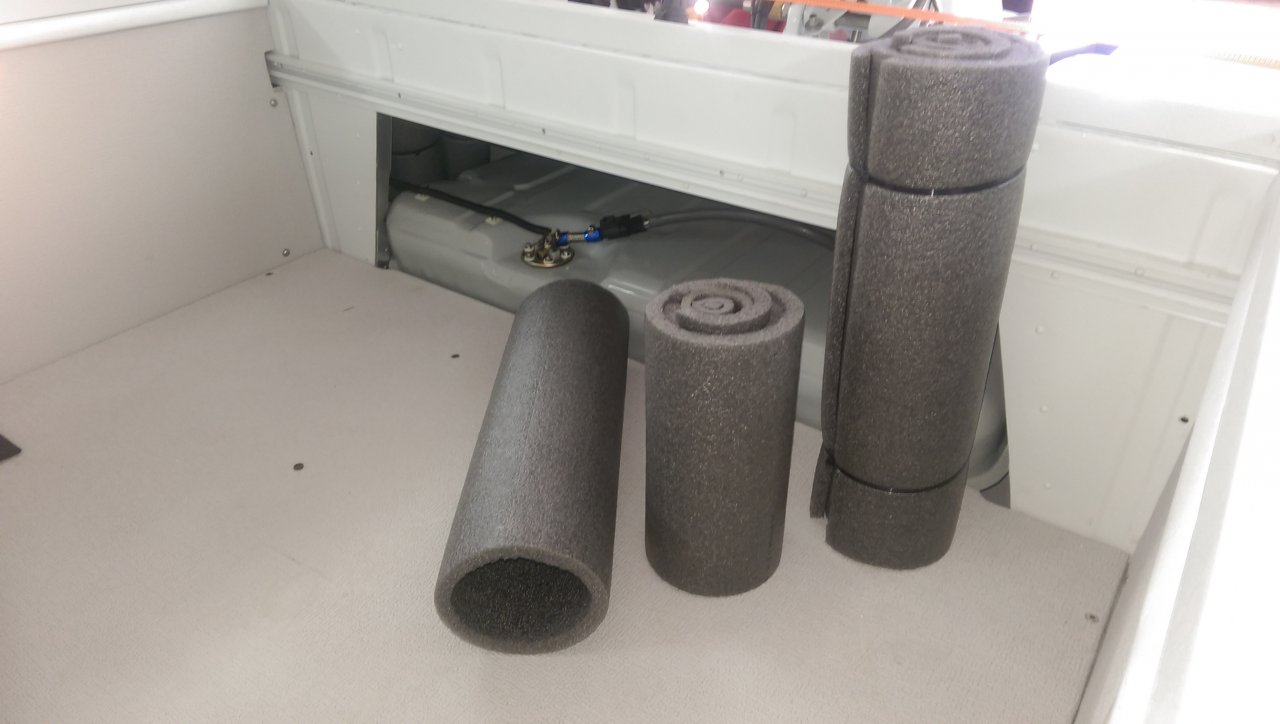

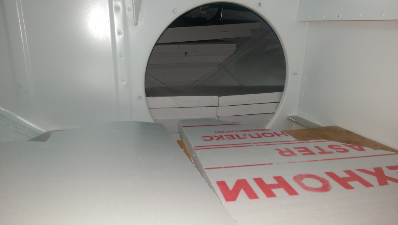

Блоки плавучести в корму из утеплителя для канализационных труб. Бензина не боится. Еще не доделал, но суть должна быть понятна и из этого фото.
Можно и вашем способом , этот полиэтилен в листах есть , Б/У упаковку из помойки под коленки во время работы подкладываю , теперь буду всю её собирать , идея то хорошая.
9 748
6 521
Олег, веришь, Не то что на помойке, в продаже найти не мог. Похоже народ обнищал, и продают, что подешевле - Ну совсем тонкое. С тем, что я покупал 4-5 лет назад, когда дом строил - Не сравнить. Все остатки загнал и новый все равно купил.

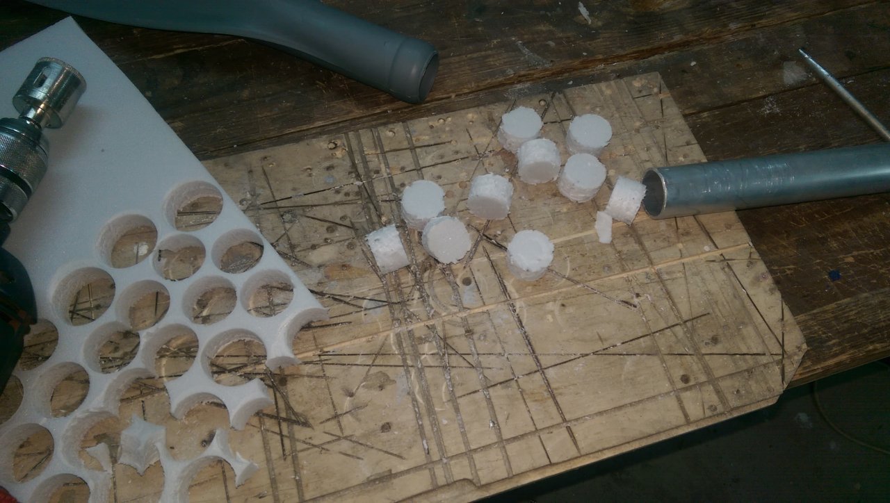

Сделал как то я из него приманку на подобии поролоновый рыбки. Воду в себя берет на раз. Правда с него был снят верхний слой.
9 748
6 521

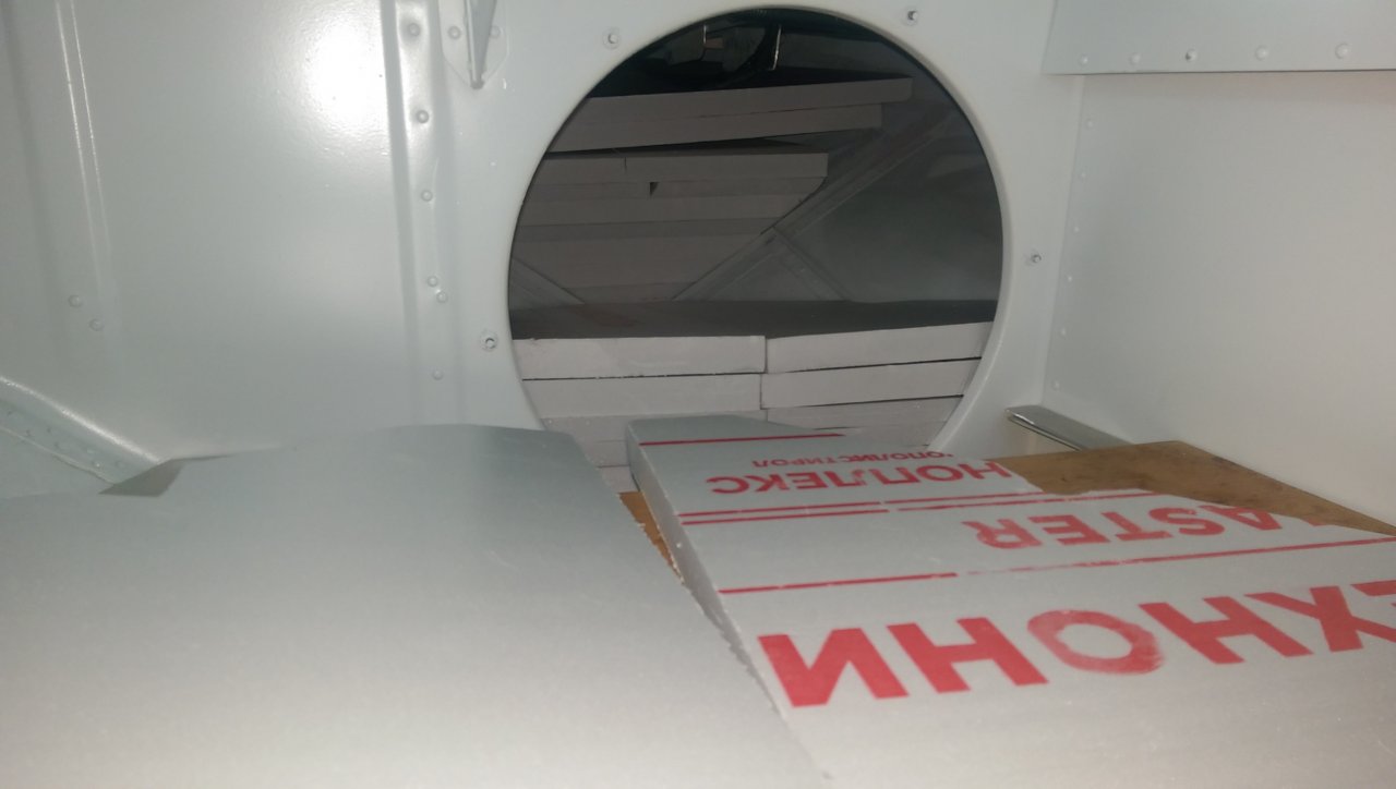

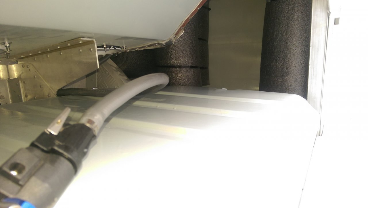

Во первых утеплители все разные. Нужно подобрать тот, который с закрытыми крупными порами, что я и сделал.
Во вторых - я старался делать блоки непотопляемости (все), чтобы они не касались днища и были продыхи для стекания воды и испарения влаги. Те, что на дне - лежат на силовом наборе, а это 2-3 см от днища (фото выкладывал ранее). Те, что в подрецессном пространстве, зажаты между баком, бортами и элементами силового набора. Бак лежит на лонжеронах высотой 10-15 см. Там также обеспечена свободная циркуляция воды и воздуха. Под баком непотопляемости нет. Пространство непосредственно над баком заполняться не будет. Это своего рода бардачек для одежды. Контакт с водой у блоков будет в случае серьезного затопления лодки. После осушения влага испарится.
В третьих, вчера специально бросил в бадью кусок, предварительно намяв его в воде, чтоб "випталась". Сегодня утром достал - он высох за несколько минут. Вода попала только в открытие при резке поры, а это ничто для наших целей.
2 113
Те, что на дне - лежат на силовом наборе, а это 2-3 см от днища (фото выкладывал ранее). Те, что в подрецессном пространстве, зажаты между баком, бортами и элементами силового набора...........
Да, хороший материал и будет работать, вентиляция обеспечена, плесневеть и вонять не будет.
Имхо есть одно "но" - раз прямого контакта с днищем нет, может и не стоило с ним заморачиваться, обычный пеноплекс, так же был бы "на весу" и опасность раствориться в пролитом топливе сводится к минимуму?
Понятно, что это тяга к перфекционизму, сам страдаю такой же хнёй :lol:
:drugi::drinks:
:drugi::drinks:
Володя, у этого подхода есть еще один плюс. Валики гнутся, и их можно засунуть в такие места, где с пеноплексом намудохаешься. Если с одной стороны (где нет коммуникаций) все просто, то там, где троса, заливная горловина, шланги, кабеля и шпигат помпы не просто даже с валиками. К тому же у меня это и стенки бардачка. Как закончу - фото скину.
Делать с хомутами, как я начал, не самое лучшее решение. Внешнюю "трубу не нужно разрезать". Набиваешь в нее потихоньку другие трубы и вуаля. Вполне достаточно двух типоразмеров 110 и что-нибудь в два раза меньше и шпиговать, шпиговать.

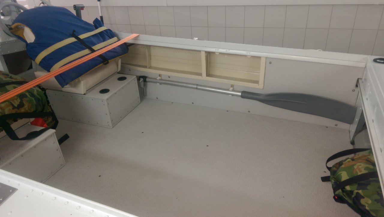

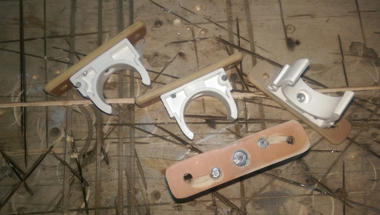

Весла закрепил, чуток переделав крепеж для трубы - проворот клипсы теперь исключен. Также добрал нужное расстояние от обшивки борта, чтоб оно встало на клипсы.

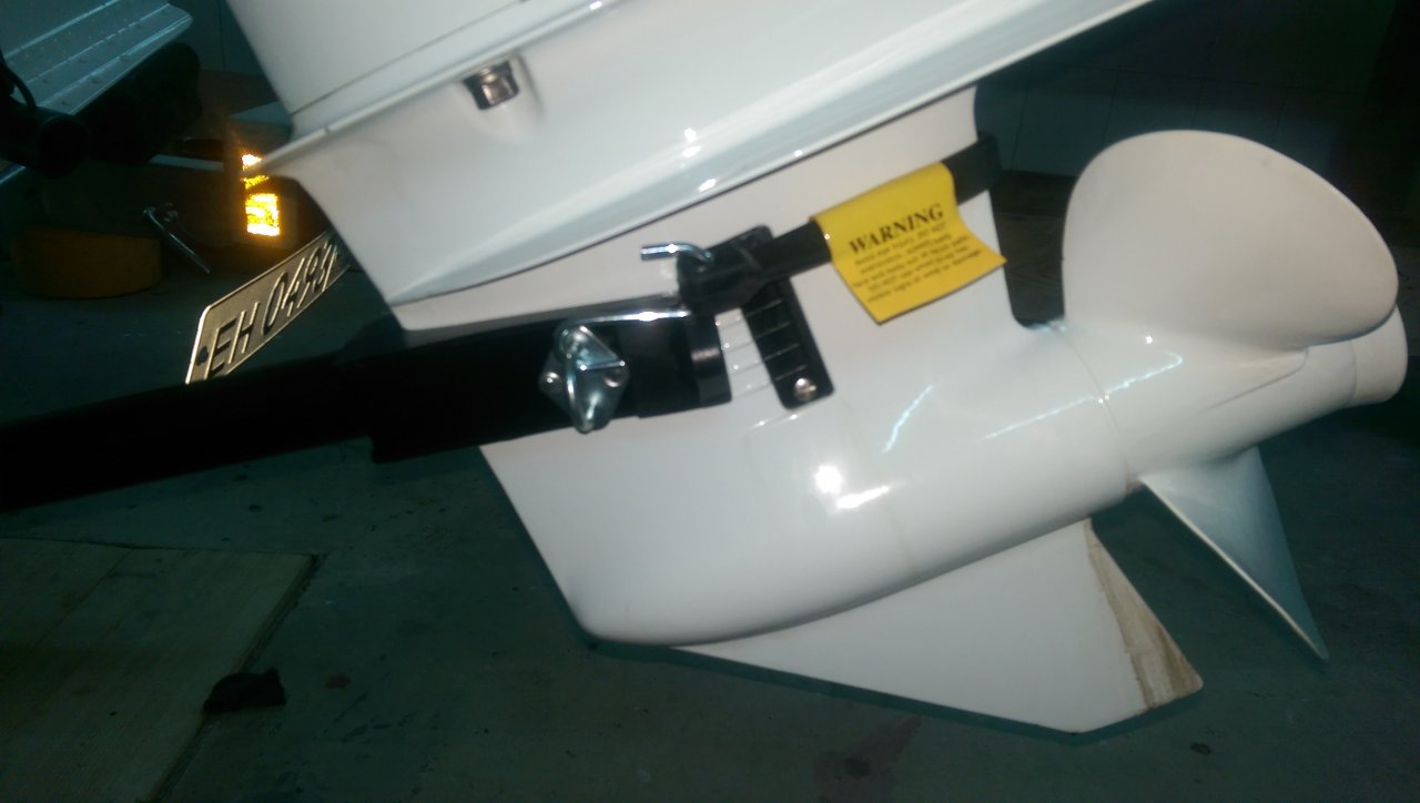

Небольшие доделки по телеге и фиксатору ноги.
У нас хозбазары и магазины завалены буковыми черенками для лопат и грабель.Цена копейки.Слава богу в Карпатах бука хватает.
