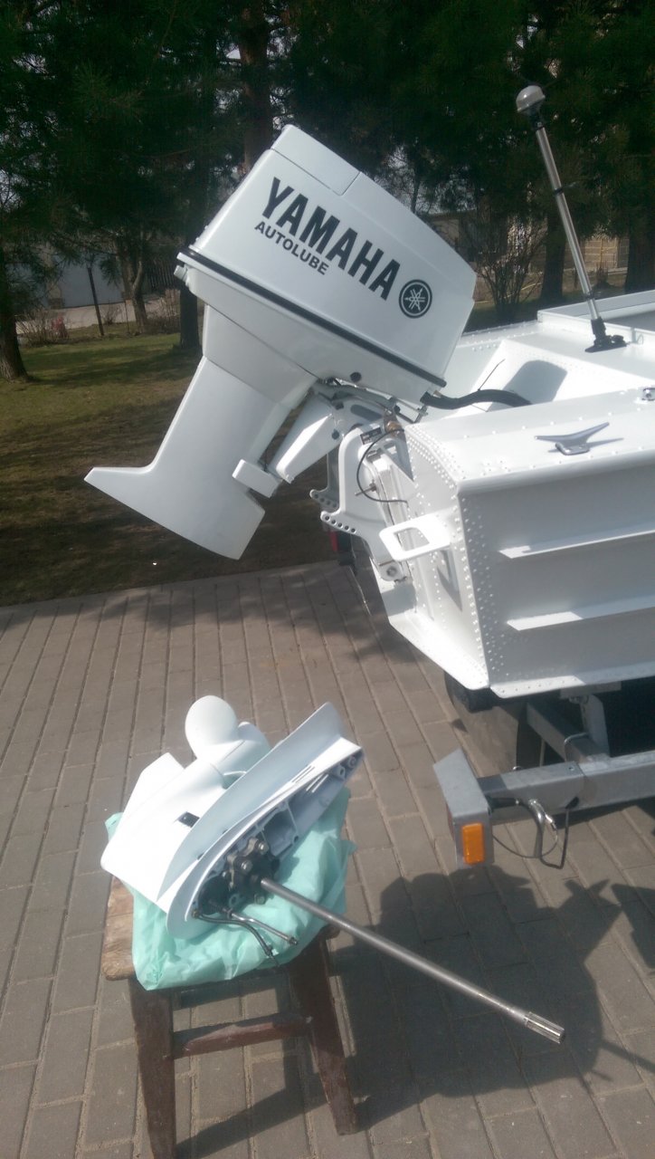

Состоялся пуск!

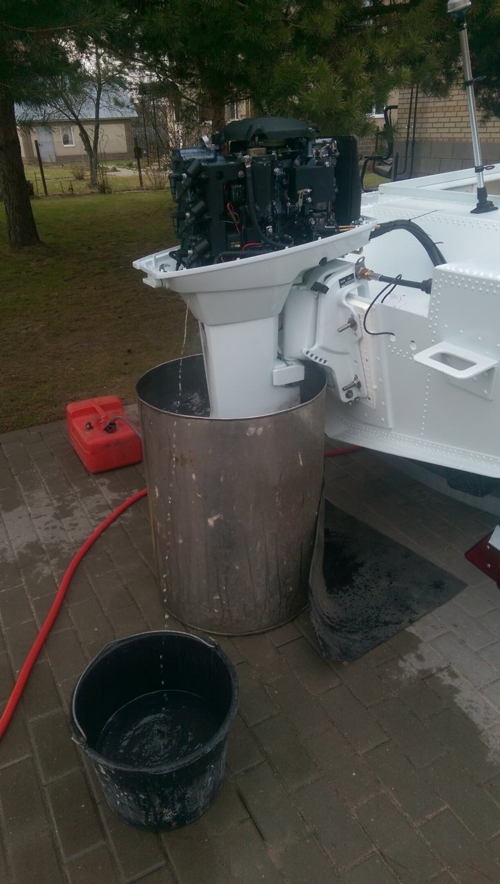

Результаты выдающиеся! Часок на хх в бочке. Сань, дай бог через месяц скинуть. Там еще работы не мало, Да и других дел хватает.

На первом видео ниже непосредственно первый пуск. Зуммер пищит, т.к. залип поплавок в бачке автомикса. Масла много - автомикс и смесь. Когда убедились, что микс качает, подали чистый бензин и момторчик заурчал.
Два раза останавливалась подача воды. После пуска возобновлялась. Грешу, что масла из бочки мотор нахватал. Крыльчатку пришлось поставить старую (может и в этом причина), т.к. новая оказалась от 6Н3. У нее диаметр отверстия больше, чем у 6Н4. Придется купить и заменить.

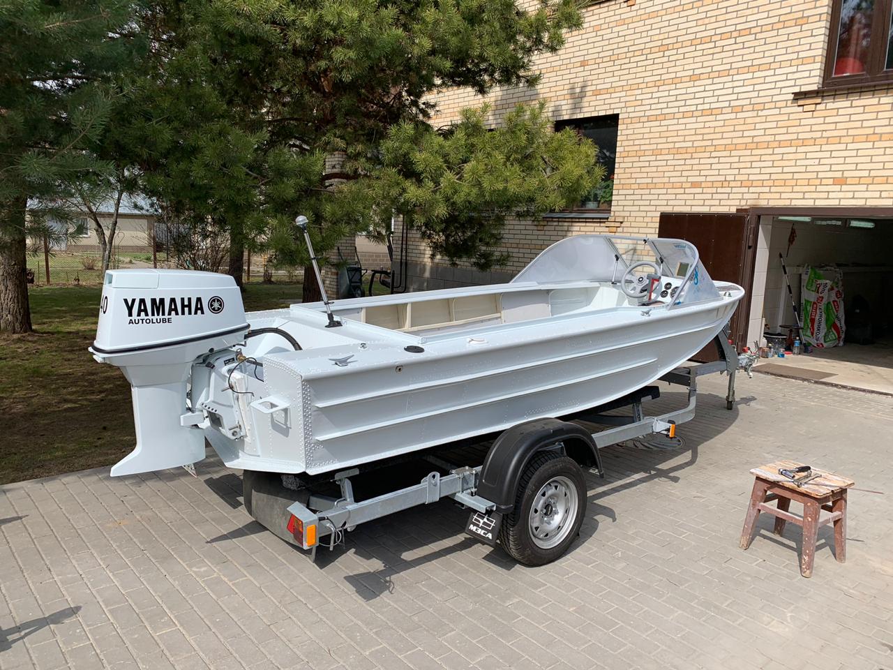

На что обратил внимание - все метизы на моторе из нержи. Если кто будет перебирать - имейте ввиду! Уверен, что это не случайно и один болт редуктора, что прячется под пером, придется заменить. Он был обломал и я его извлек, Не повредив резьбу. Это болт 100 Мм, десятка с шагом 1,25. Замену из нержи не нашел, а головку оцинкованного аналога пришлось изрядно дорабатывать "напилингом", чтоб поставить на место.

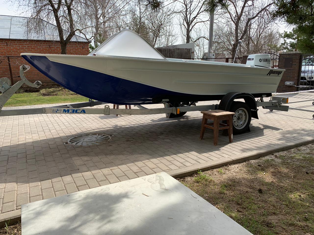

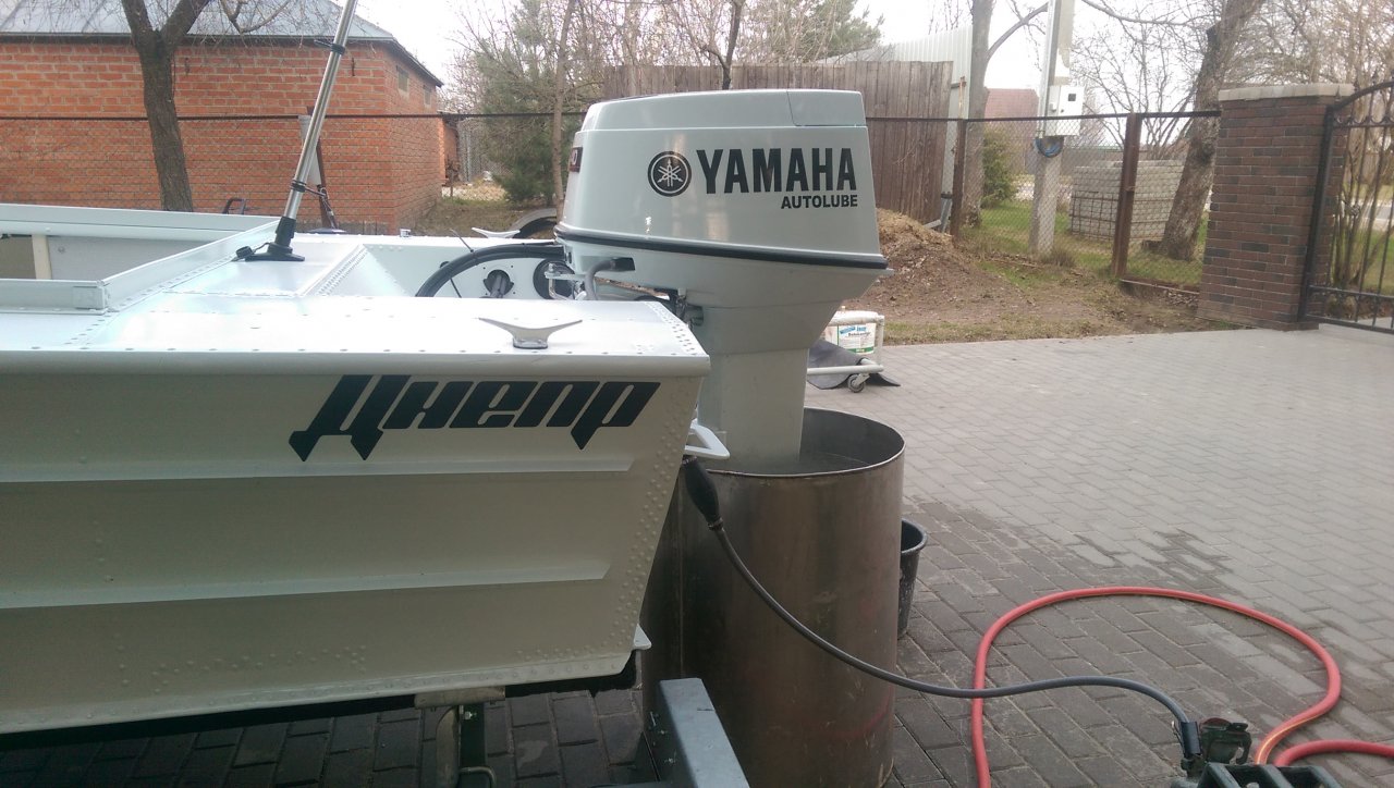

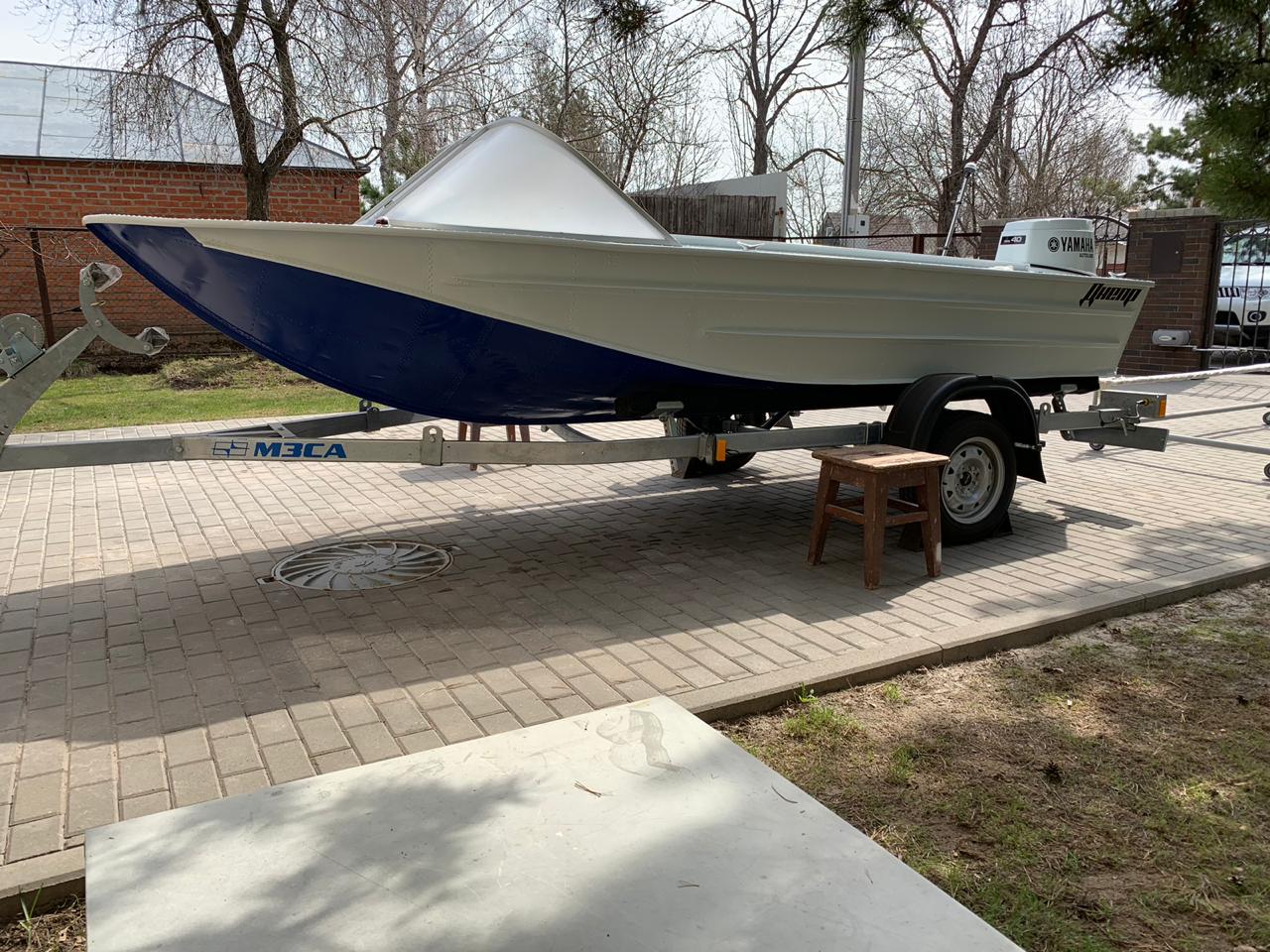

Нанесли номера на борта, но с расстояния их не видно - лодку нужно выкатывать. Самый гиммор был разогнать символы между заклепками. В этой связи от ГОСТа ушел, но не сильно. Получилось весьма на плохо.
Теперь вопросы по телеге! Думаю алгоритм должен быть такой:
  • установить килевой ролик сзади на телеге,
  • установить транспортировочную опору под мотор
  • с их учетом максимально низко опустить ложементы
  • выставить лебедку и сделать проушину на носу для страны
  • отрегулировать развесовку телеги
  • определить места для талперов или транспортировочных ремней.
Если не прав - поправьте!

Ролик надо спереди ставить , позже фотку сделаю.

Вот по второму пункту внесу свои пять копеек. Какой год пользую как в народе обозвали "евробревно", кстати очень устраивает. Мотор в поднятом состоянии не зависит от прицепа. Фото и кино не мои, с инэта позаимствовал.
9 744
6 511
Саш, Ну оно же только гидравлику защищает и обеспечивает гарантированный наклон мотора. При этом вся нагрузка идет на транец и она будет выше, если мотор весит не вертикально.
С упором в прицеп транец и гидравлику разгружаешь. Теперь представь, что мне тащить лодку 1150 км в один конец! Сам Волгоград, а это 60 км и 64 светофора в городе с его убитой дорогой. В прошлом году подпрыгнул в одном месте так, что и машина, и прицеп оторвались от земли. При этом знаю про это место, но и на старуху бывает проруха (телефон исправил на "порнуха"):lol:
