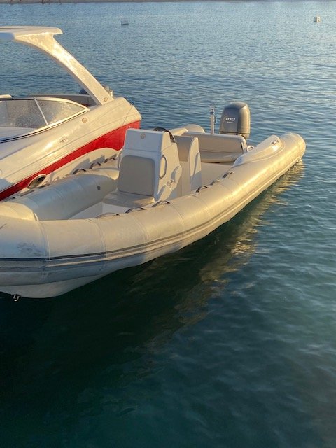

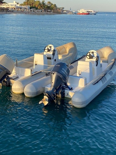

Да не нужно никаких актаторов!Нужен мотор помощнее-чтобы пулей на глисс!Вот арабы на свои РиБы ставят-хотя длина лодок не превышает 5 метров!232831232833

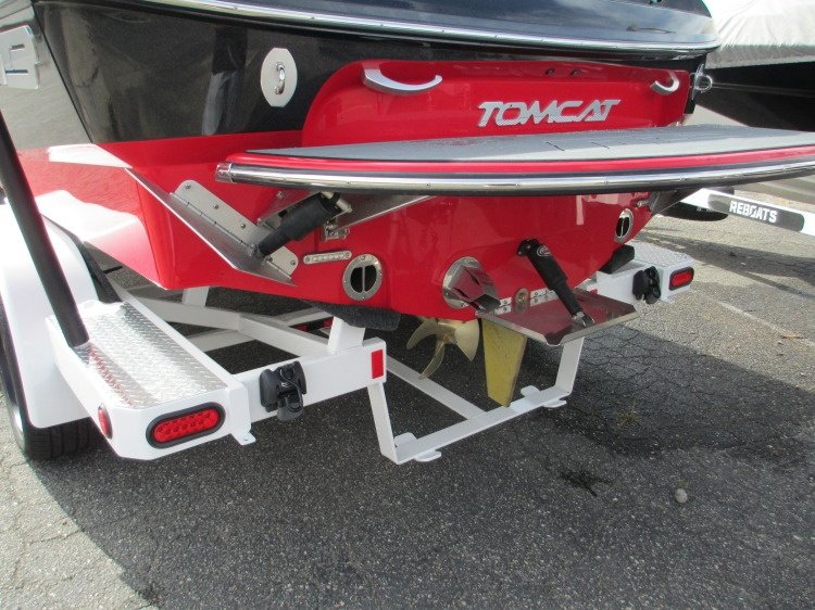

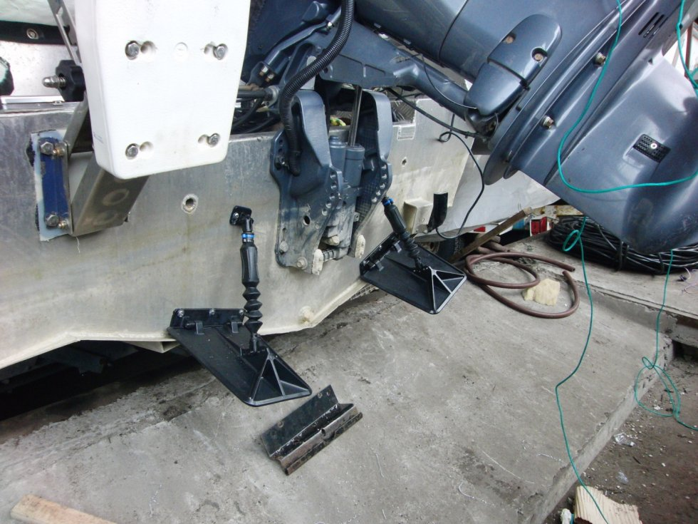

3 908
где видел плиты за свою лодочно-стояночную практику--это на 8-9 метровых чихпахах с двигателями л 12 (12 сил).
Практически на всех тяжелых коротких пластиковых катерах 6 метров, без плит дело не обходится.
И там работает уже гидравлика, ибо нагрузки на плиту приличные.
Посмотреть вложение 232842Посмотреть вложение 232843Посмотреть вложение 232844
Это есть исправление косяков проектирования корпуса, а не модернизация.
Понимаешь?
Накосячили с обводами и этой хренью пытаются исправить, ибо так дешевле, чем кромсать готовое. А ты в этом видишь манну небесную, ибо глупый по природе своей.

Да не нужно никаких актаторов!Нужен мотор помощнее-чтобы пулей на глисс!Вот арабы на свои РиБы ставят-хотя длина лодок не превышает 5 метров!Посмотреть вложение 232831Посмотреть вложение 232833
Это что. у товарища был риб 5500 и мотор 200. ВОТ это жесть. арабы отдыхают. я молился о возвращении живым на берег ;)
так понятно-повесь туда центнера на 2 мотор(абизательно четырехтактник!),и по другому нормального ходового дифферента не достигнешь.
3 908
Вот именно! И я о том же Боре! Корма перегружена, и у него, и у меня- когда в лодке 3-4 человек.
И ни чем это не поднять из воды, кроме как регулируемыми плитами. И ни какой нормальный дифферент и крен не настроить. :yes:

В общем, три кнопки на панели приборов, две плиты и тримм, настраивают корпус с любой загрузкой, даже сильным креном 100 кг на один борт, как у Андрея mura555555, практически на любой скорости, в моем случае с 12 км/ч, на минимальное сопротивление, и самого корпуса и подводной части мотора.
Дальше, просто сидишь и рулишь одним пальчиком, при этом бак, вполне себе разумно не быстро- пустеет.
Режим скорости за 50 км/ч, с полной загрузкой, я практикую крайне редко, в основном для того что бы немного нагар с поршней и свечей сдуть, и тут то же плиты работают, ибо выжать максимум и не получить дельфин без плит сложно, на П-4.
