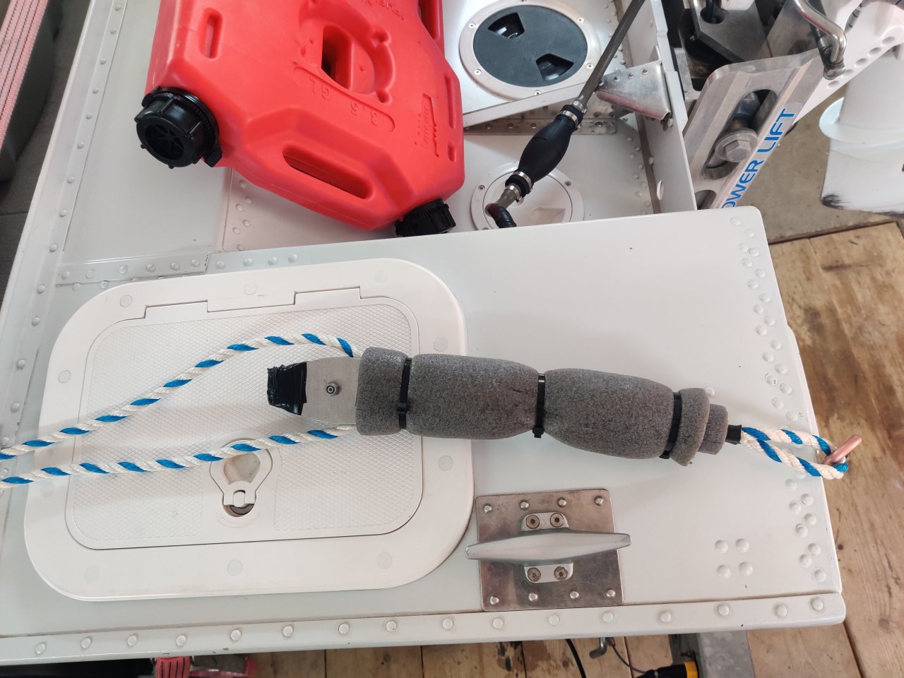

А крыло то как помогает ,дааа?? :hahaha:
На тебе, бульбаш....
Докатку нашёл на твою новую лодку, один хрен она потопнет, хоть сам до беренгового берега доскачешь, если акула тебя за попер не примет...., свисток проверь!!!
Не благодари, дарю.
Не благодари, дарю.
Обтикай ,отчпоканый :hahaha::hahaha::hahaha:
