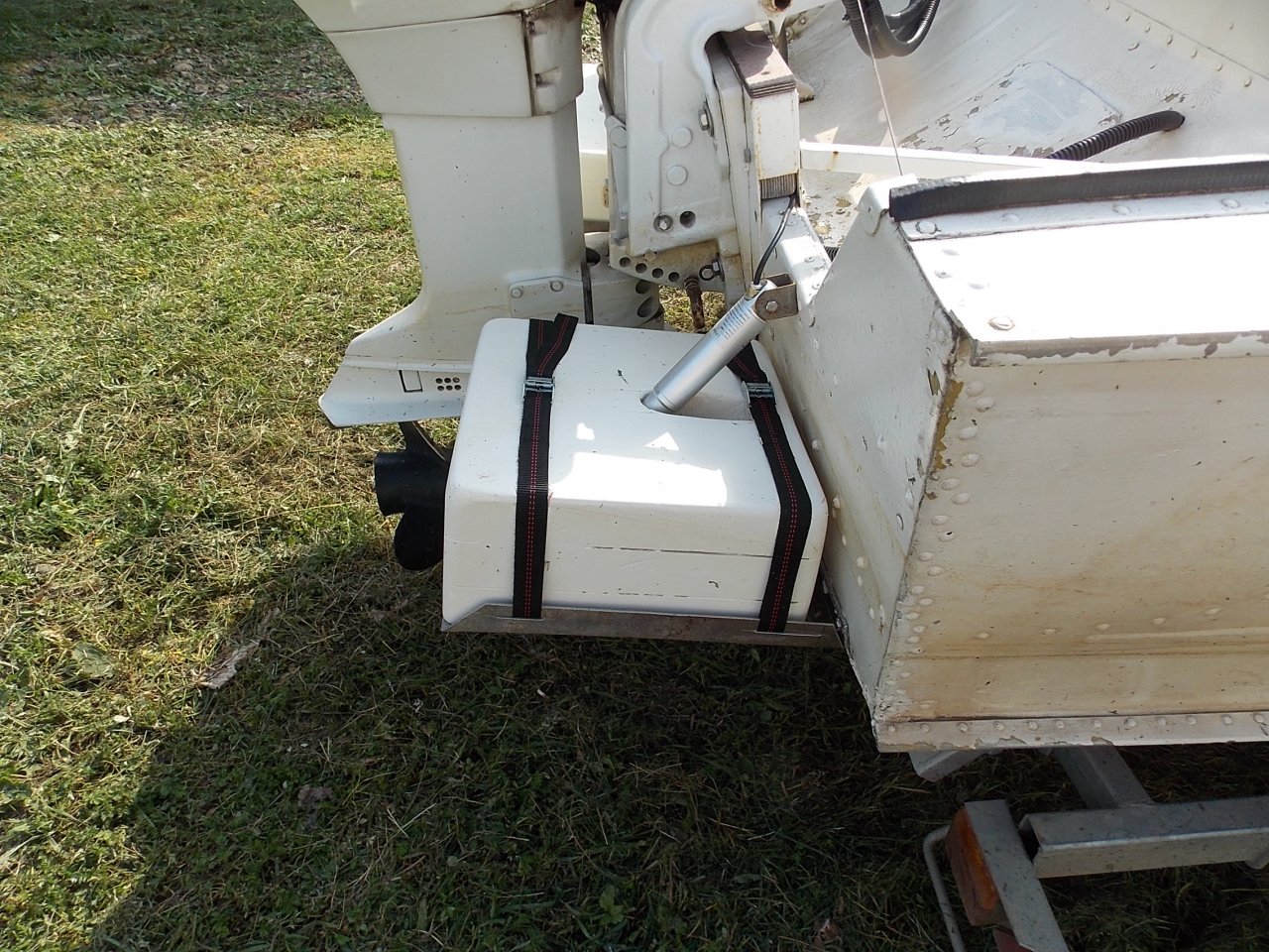

Андрей, а зачем на плитах продольные пропилы сбоков?

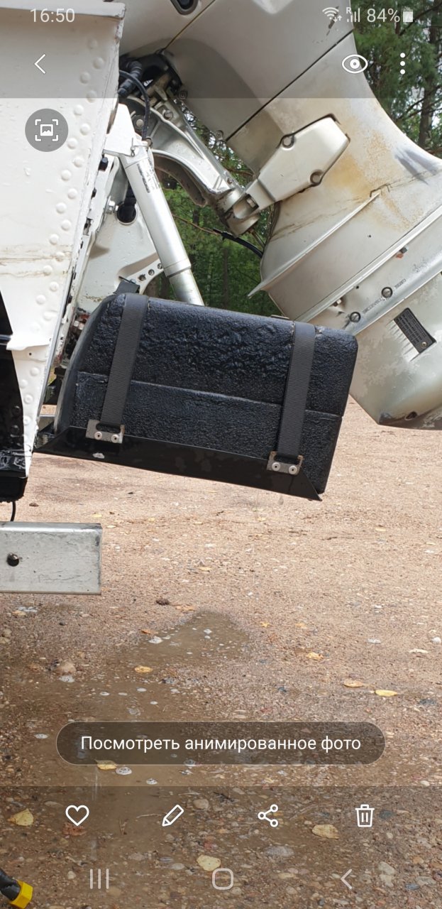

Пропилы под стяжные ремни, для крепления дополнительных блоков плавучести.
Сейчас они сняты. Красил лодку, снимал блоки. Мешались. Надо поставить обратно. Блоки на стоянке, тяжелую корму поддерживают, что бы рецесс сильно воду не черпал.
И как, блоки плавучести хорошо держат в статике корму, у меня мотор тяжелый, да на выносном, как итог корма в воде постоянно. Подумываю такую же штуку сделать.
12 413
3 906
Не дают воде попадать в рецесс, через шпигаты. А без них, полный рецесс набирается, особенно когда лодку чутка на берег вытащишь.
В цифрах, блоки 40 литров. То есть, поддерживают корму на 40 кг, в полом погружении.
