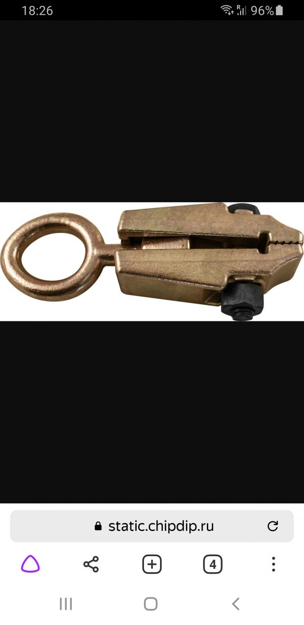

К кузавщикам, и гидравликой вытянут в 10мин, только греть, и упереть, вот такой хрень, зацепят , и вытянут сам работал зажимными губками, на самомопальном стапеле, который собственно сами и делали,

В том то и дела, что дюраль, тонкая, молоток неприваришь, и нечем не зацепишся ,

Я про это и говарил, даже фото чем заципится скинул
