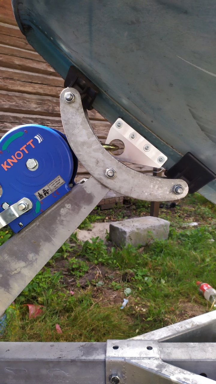

@Faza, для начала я б порекомендовал вам создать свою тему на форуме о своей лодке. Так было бы продуктивнее. Касаемо вмятины. Сделал себе по мотивам вот такое чудо:
А вот и сами мотивы:
PS: на фото как раз таки Днепр.
