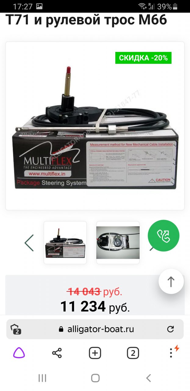

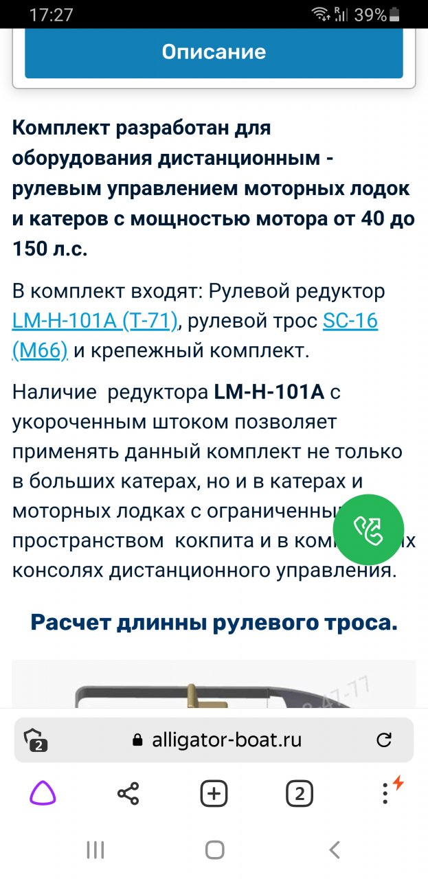

Вот то что продают,т71
На читай.......
Че так трудно характеристики загуглить?
Рабочее усилие 120 кг. Длина рабочего хода не менее 230 мм. Применяется в комплекте с рулевыми тросами SC-18, EDGE, М-58, Т-01. Рулевой редуктор T-71 FC. Рулевой редуктор для подвесных лодочных моторов мощностью более 55 л/с. Применяется с установочными комплектами LM-B-0001 (X34) или LM-B-0002 (X35) имеющие угол наклона 90 или 20 градусов. Установочные комплекты заказываются отдельно. Полная перекладка руля 2,5 оборота, Рабочее усилие 340 кг.
