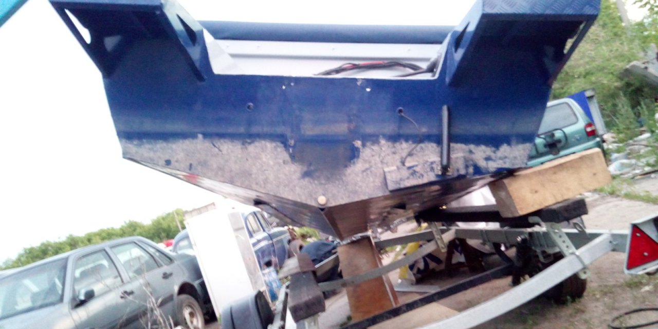

Пластик красил уже по этой схеме - нареканий нет.
Боря, если нариканий нет , и одной и тойже краской, значит что то накасячил сам, т.к. если вина матерьялов то и там и там бы поотваливалась

Да я же неговарю что придумал, просто говарю как по наволу иPU U-pol Raptr прописано

Похоже так. Лезет только одна половина, вторая держится. Будем посмотреть.

Чем обезжиривал? Может межслой невзялся, или например перемешал ни так, ну немог же ты сначало одну половину лодки потом другую, с низу в верх или с верху в низ красил же

Все целиком из одного замеса. И обезжика одна и та же. Косяк, короче. Чей не знаю, зимой исправлю.

Зато обдерать ненадо :hahaha:само облезит, но эпоксидка же держится?

Не знаю, чем моторы красят, но краску смывка берет, а грунт никак.
Я же как то хонду 2002 года ободрал, и винт саблю, под краской один и тот же грунт, но точно не эпоксидный, слишком мягкий

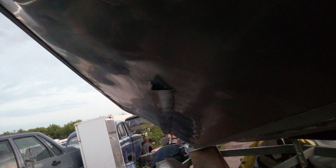

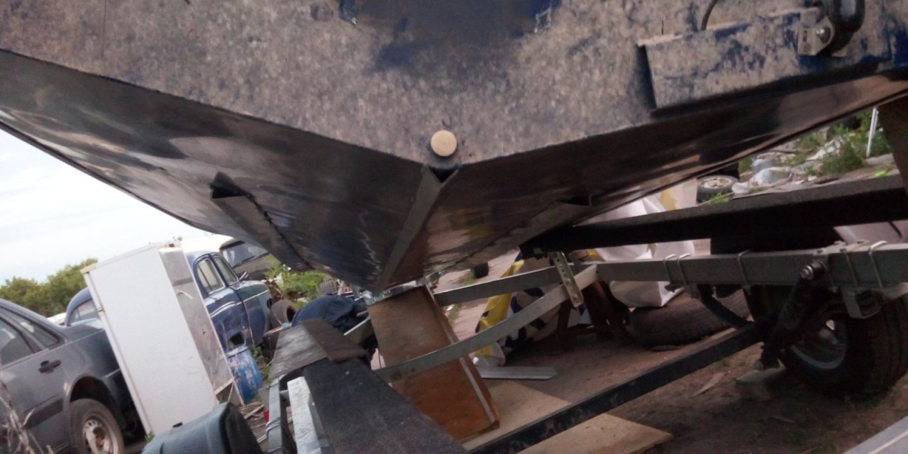

Олег, вытаскивать нужно всю лодку из воды, иначе будешь рыть кормой, как у Бориса в промежуточном варианте было в том году, когда ему советовали транцевые плиты, гуру гидродинамики.
Можно попросить Бориса показать как это было, у него это видио есть, я помню.
Лодка ехала явно тяжело, через не могу,я ещё на него бубнил тогда по этому поводу. Борь, вспоминай......., после этого обнаружилось, что реданы у зверева - фуфло, неправильные они у него.
Андрей сейчас не до доводок , хозяин получил лодку в прошлом году когда вода уже твердой стала , дождался открытия сезона и тут такой попадос , бодатся с производителем , это сезон под хвост , на ,,ЛЕД ,, заберут этот БРАК и выдадут НОВЫЙ ,,Волга - Волга ,, и эту лодку потом комуто втюхают и так по кругу.
Короче нада простыми и желательно быстрыми решениями кординально исправить , а доводить до супер это зимой будем , сейчас теплые деньки на воде проводить желательно.

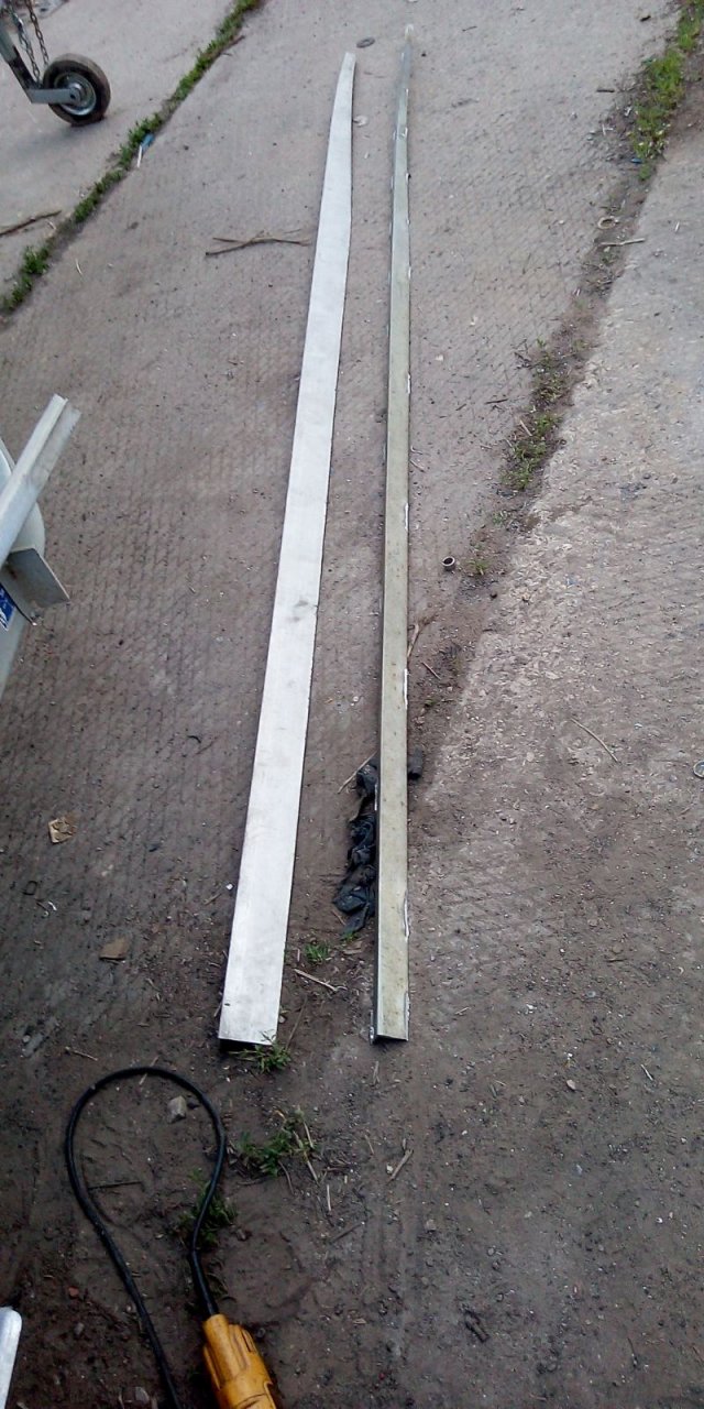

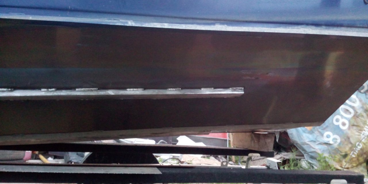

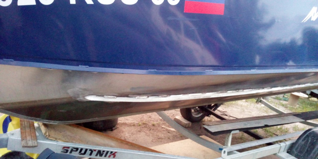

Срезали породию на редан и на его место попробуем поставить более широкий и с полкой по горизонту . Борь что ты еще про скуловой дополнительный редан говорил , есть в нем необходимость сейчас .
Старый заканчивался в 750 мм от кормы .
Это обычные уголки для курсовой устойчивости. Однозначно они не задумывались как реданы.
Какой вес и какая килеватость у лодки, Олег?
Я смотрю там моногедрон прослеживается? Нет?
Олег, что за лодка? Какая килеватость? Кто делает? Для начала хотелось бы ход глянуть, хот в интернете. Суди по фото, она практически плоскодонка.
9 466
6 133
Похоже это Вятьбот 490, так? Если верить производителю, то на миделе у нее 13 градусов, на транце 8. Сейчас редан может и не стоит тянуть до конца, хотя я бы сделал.
С Адмиралом согласен, глубоко она сидит, полезно было бы вытолкнуть ее на верх.
Я бы рискнул дотянуть редан до конца до начала. Потом срезать можно. За счёт изменения килеватости она, думаю, и роет. Пихла похоже ей маловато.

толку на плоскодонку тулить реданы...

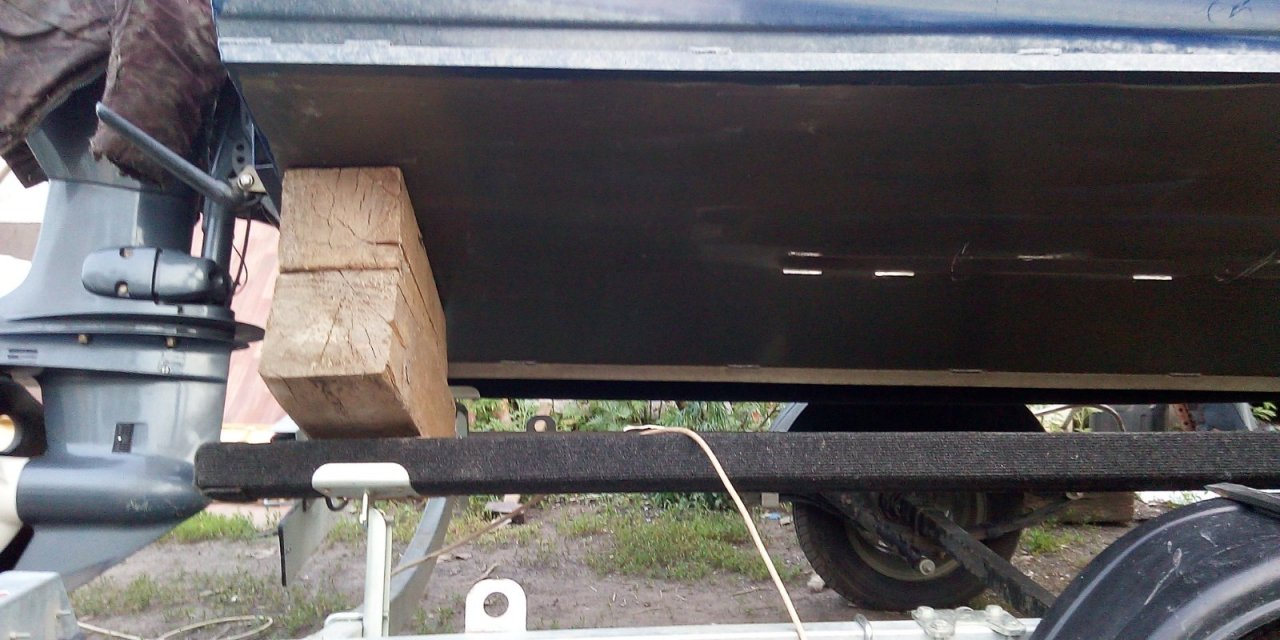

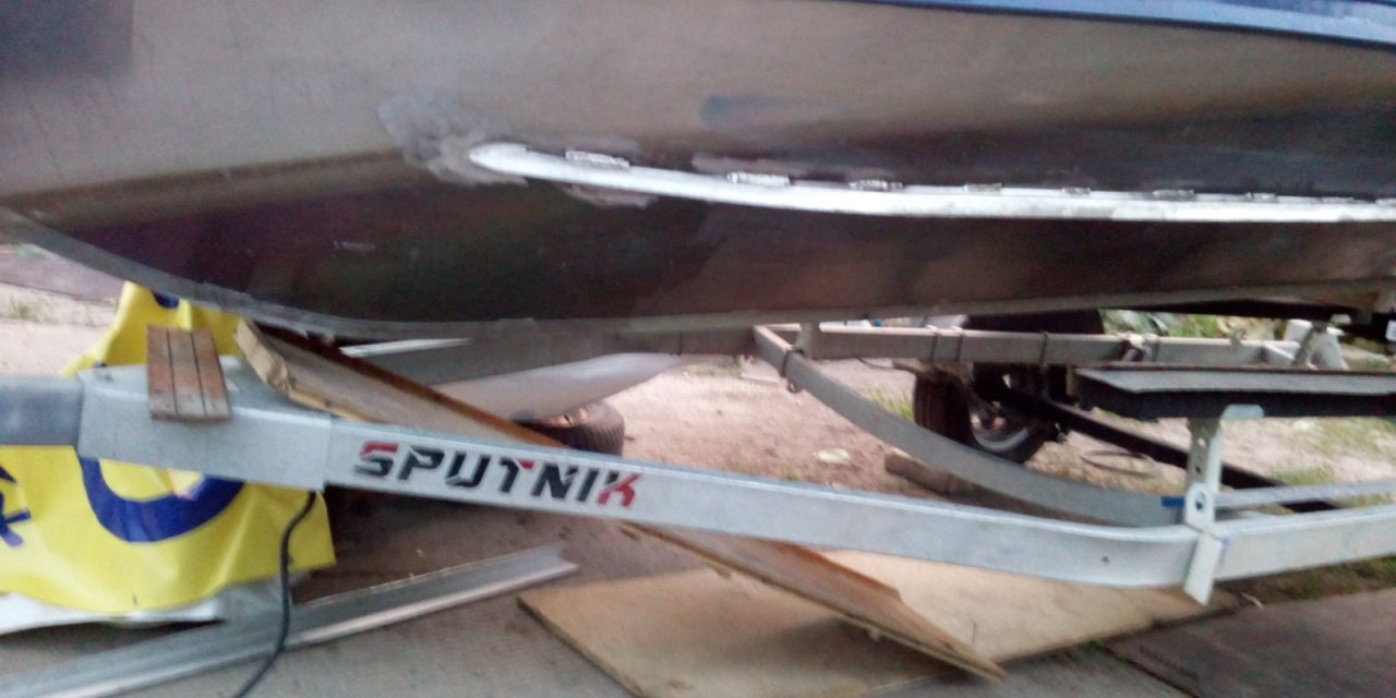

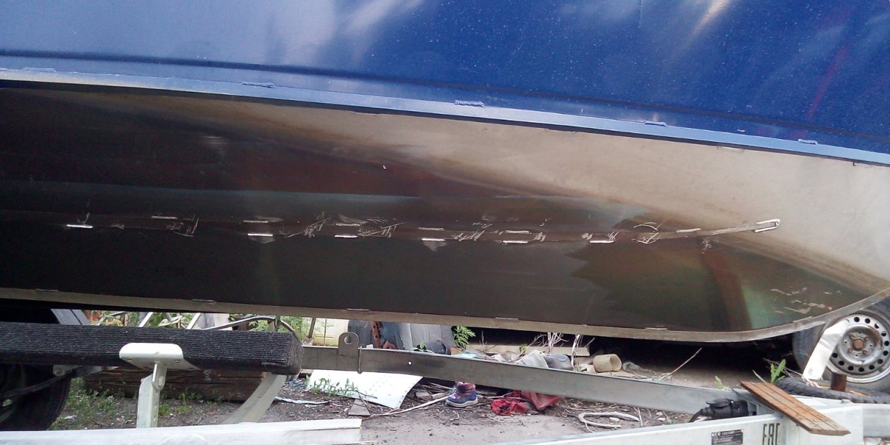

Пока поменяли реданы на более широкие , оставив их на родных местах . Лодка Неман 500 , днище с переменной килеватостью, реальные углы еще не мерил , завтра замер сделаю . Если не пойдет , то зимой подвергнется более глобальным изменениям . Рекомендуемая мощность 60 сил, стоит 70 , как раз наверное до 60 она и едет, но скорость мала , а вот дальше зарывается не реагируя на трим .

Похожая проблема была на 390 й когда поставили тридцатку четыре такта. Мотор мощный(предел мощности по модели),тяжёлый!Помогло укорачивание центральных реданов.На скоростях после пятидесяти при увеличении газа "нос" прилипал. Теперь всё гуд!Укорачивали опытным путём по 10 см.
