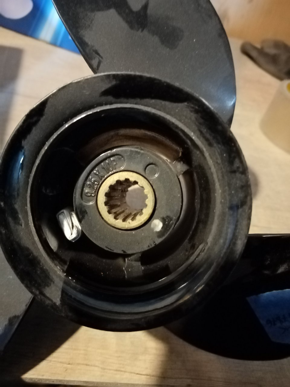

Неуловимый Джо! Звонил тебе по Вацапу.... У тебя есть на продажу восстановленный винт для Тохи 18? На искомом стоит маркировка 8. Если нет, в какую сторону смотреть? Диаметр, шаг, производитель?
9 707
6 477
Винт на булевую Казанку. Возможно это два квадрата, а не 8.
26 780
1 901
9 707
6 477
16 327
1 080
Ни че не продаю, я не торгаш, наоборот..., "все в дом"...
9 шаг родной должен быть 9,25 х 9.., может там в маркировке написано не 8,а 9,0. ?
10 шаг, на легке должен везти.
Тохацу не любит шаг по верхней границе, это не ямаха.
На фото винт прилично битый и сильно стертый.
Иногда, на этих винтах маркировка дублируется......, под гайкой она....

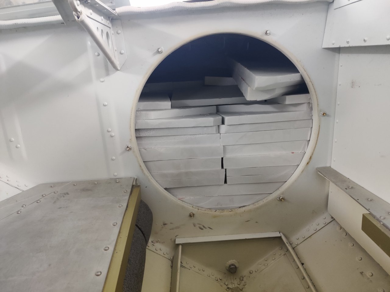

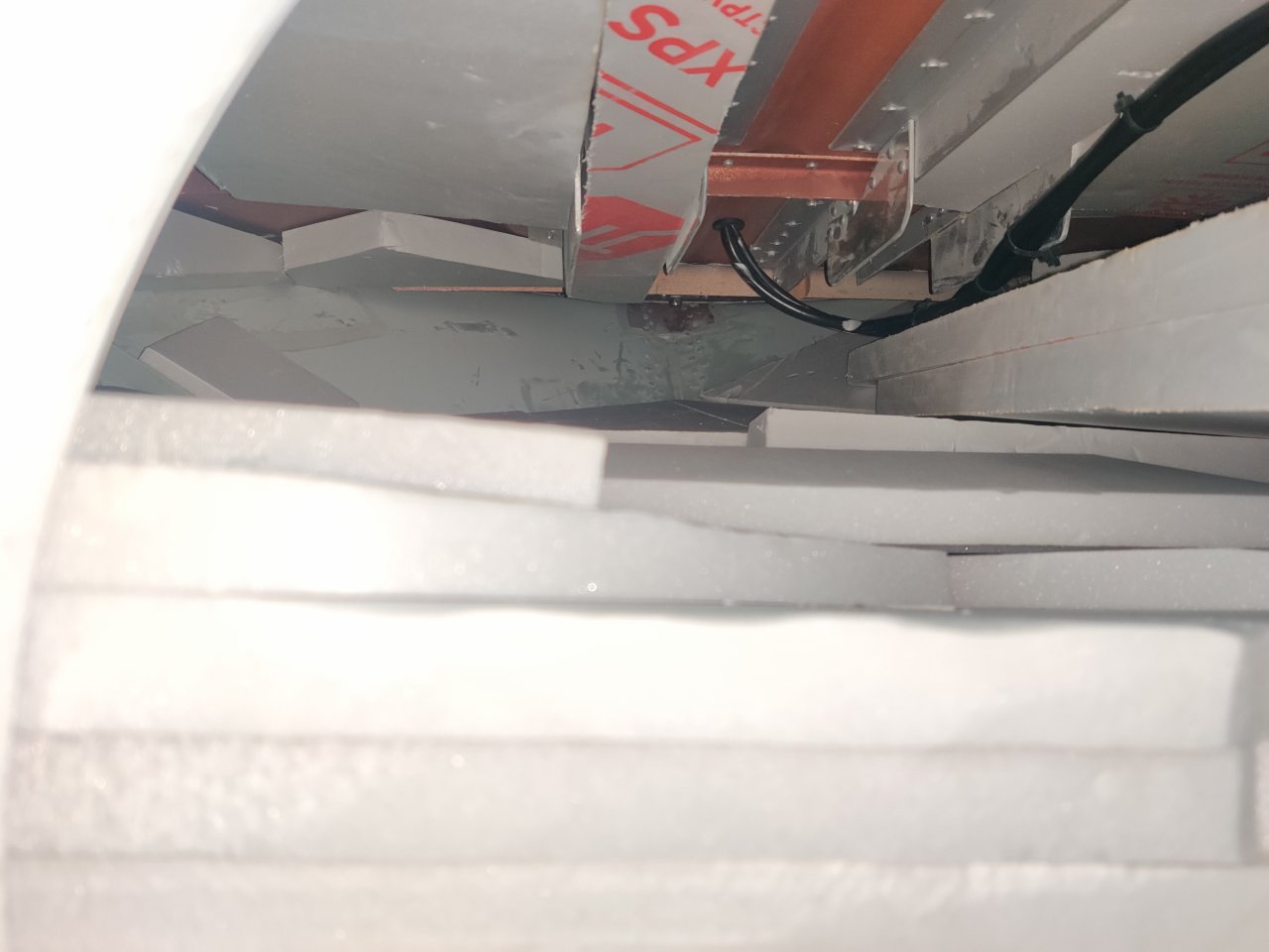

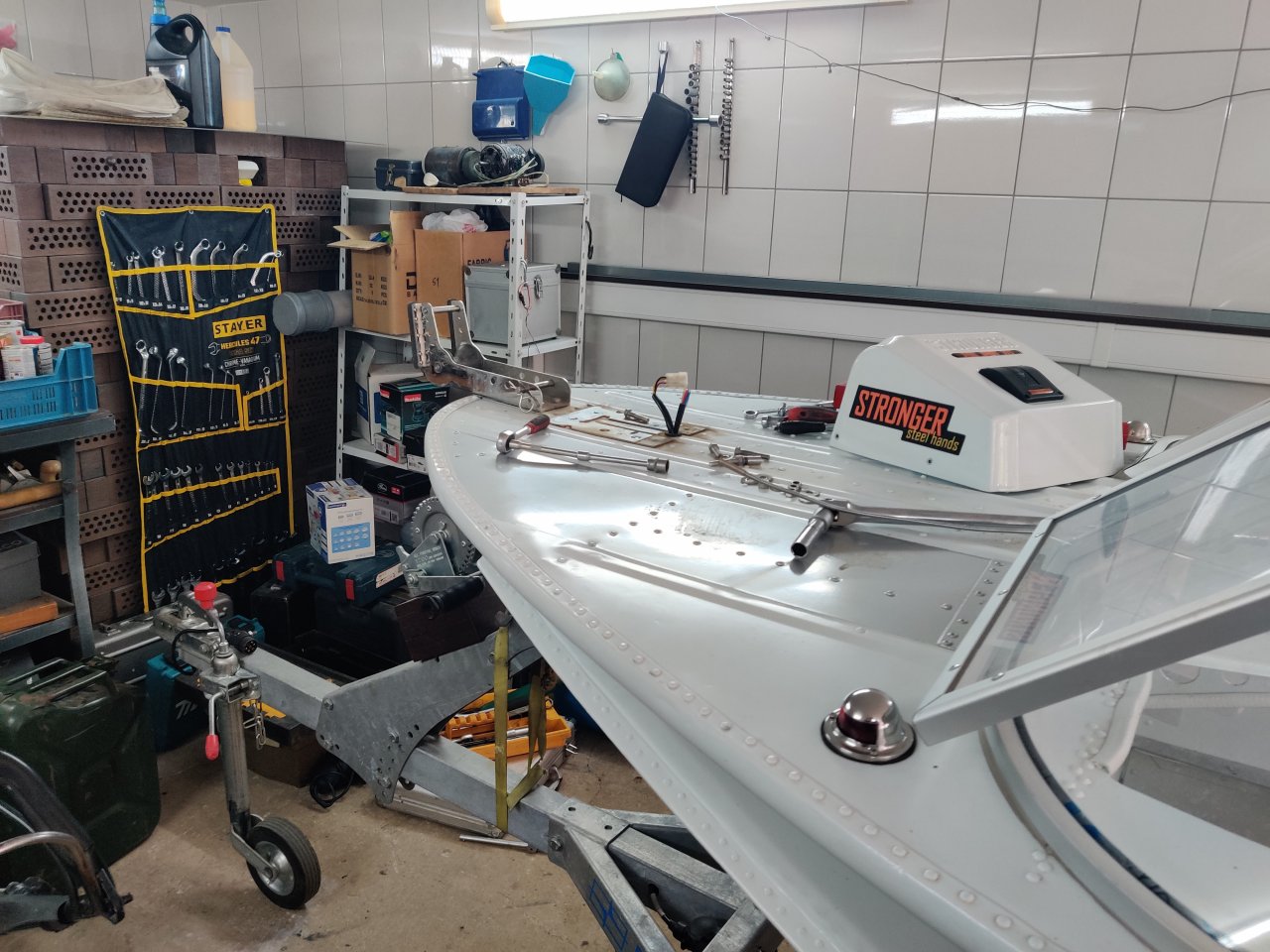

Разгружает нос ...
Борис, лучше всего разгужает нос "таранная переборка" ... на всех приличных судах стоит :yes:
А если серьёзно, то вопрос - ты под носовую палубу для лебёдки пластину ставил или как ?
9 707
6 477
Там конструктивно с завода такая стоит. Можно разглядеть, но сейчас не подлезть. Раз нос разобран, показываю непотопляемость: все набрано из кусочков, поскольку большие карты не пролезают в люк и плотненько уложены рядами. Вдоль бортов и днища продыхи, но там все сухо.
9 707
6 477

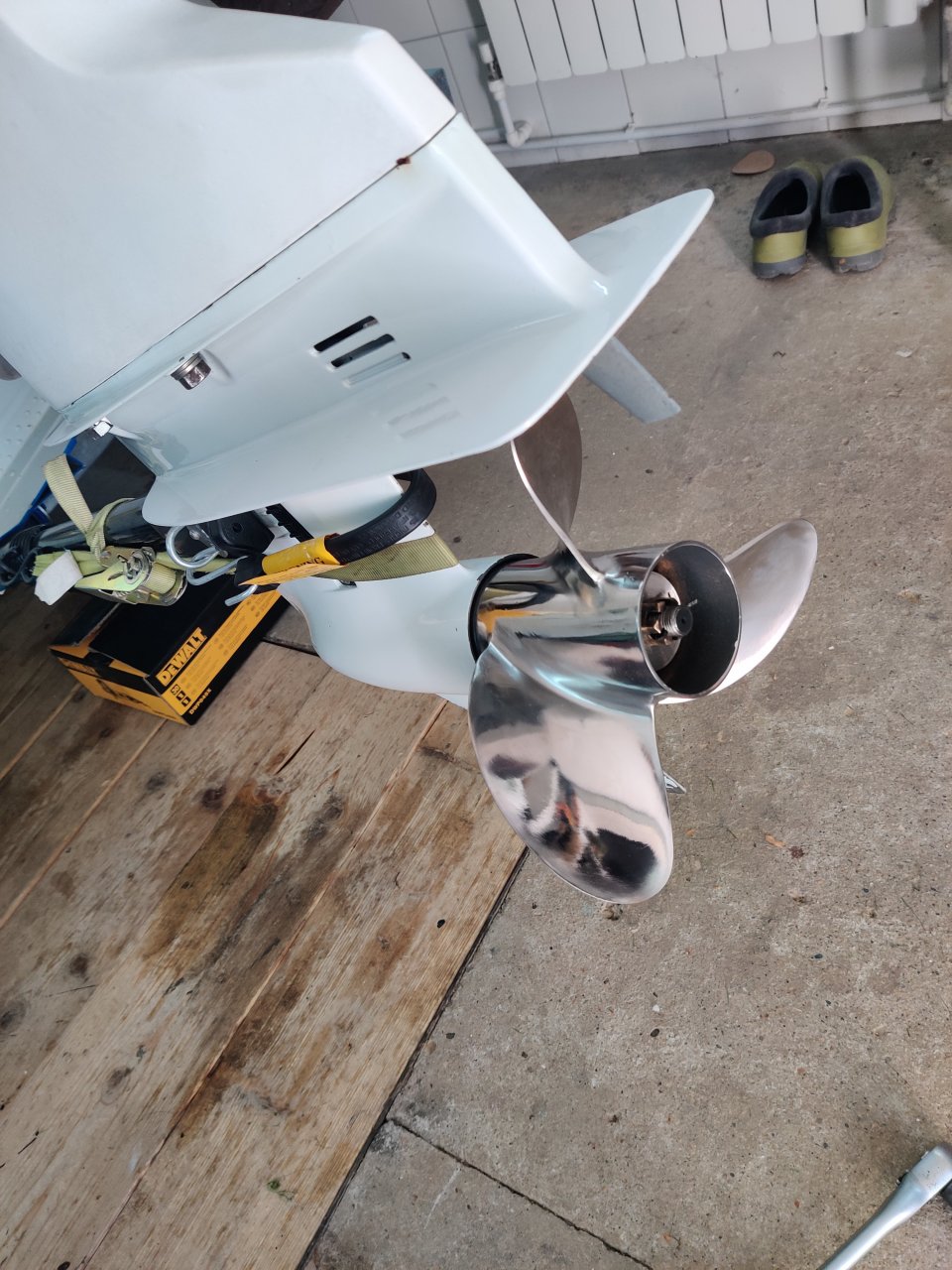

Завтра в планах попробовать с разгруженным носом. Ну и винт провернул до кучи
