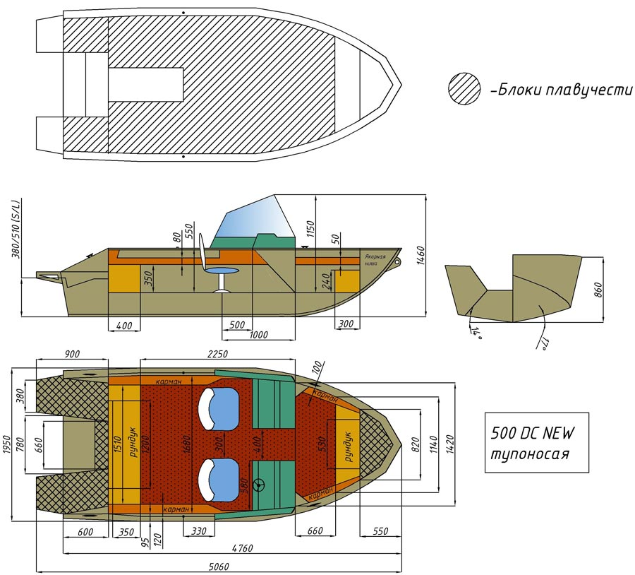

Лодка Неман 500 , днище с переменной килеватостью, реальные углы еще не мерил , завтра замер сделаю .
Производитель в паспорте заявляет.
Килеватость корпуса на транце - 14
Килеватость корпуса на миделе - 17
Такое же "зубило" как Днепр. Но, в отличии от Днепра- эта лодка существенно тяжелей.
То есть, поднять её из воды на реданы, совсем не просто. Разве что снизить реданами сопротивление корпуса, увеличив тем самым скорость хода в небольшом пределе.
В заводском варианте обводов, лодка обречена рыть носом, ибо обводы и вес, не рассчитаны на серьёзный подъем из воды.

Есть смысл, проверить для начала развесовку лодки, начиная с установки передних кресел.
Как не крути, а всё же два человека впереди, тянут на 150-200 кг. И это много значит.
Согласно заводских установок, ось кресел, в метре от начала подъема форштевня.
Думаю не сложно понять, как будет меняться картинка, если 150-200 кг двигать на 20-30 см в нос, или корму.

Боря, водоизмещение Неман- 500 равно 900 кг.
С двумя человеками на борту, водоизмещение 650-700 кг.
По самым скромным подсчетам, площадь днища (глиссирующая часть) равна 4.5 м2.
То есть 155- 200 кг на м2.
Килеватость на транце 14 градусов.
Ты и в правду думаешь, что реданы под углом поднимут нос?! :hahaha:
Это далеко не твои 80 кг на м2.........
Может стоит всё таки взяться за математику?
Нос этой лодки поднимет из воды, кормовая развесовка. Соответственно надо корректировать и носовую загрузку, начиная с передних кресел.
В остальном- эта лодка даже с одним пассажиром, на скорости 60 км/ч, глиссирует всей килеватостью от начала подъема форштевня.
Однозначно нужны тесты на воде, с разной развесовкой.
Тесты с реданами на таком весе- вот это как раз, из пустого в порожнее..........
