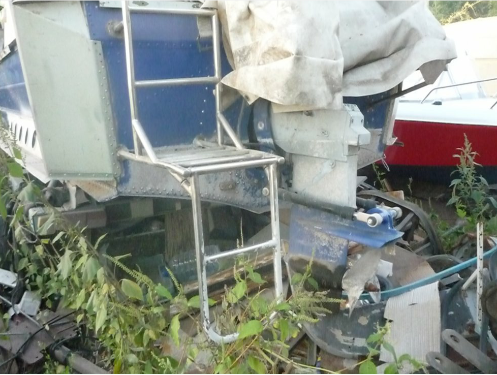

Принцип работы этих болтов = они ломаются, от увеличения вибрации или при достижении предельного усилия на них, и мотор просто падает, не разрушая собой сам самолёт.
По идеи, можно поставить дюралевый болт или подпилить штатный, на штоке трима.
Вот как только угадать усилие, при котором болт должен гарантированно обломиться от удара, а не от тримирования или от давления при выкрутасах ?.
А ваще, в голове крутится идея.....
.... пластина на (грубо) гаражных петлях, вот её можно и проволочкой зачекирить, для заднего хода хватит за глаза.
Ну и грабить=так мильен...., на эту пластину запросто ставится ручной лифт(тупо два болта) и отодвинуть эту пластину от транца, на манер выносного транца. То есть убить сразу трех зайцев, ибо нех., за каждым бегать, чтоб фотокарточку отдать.
