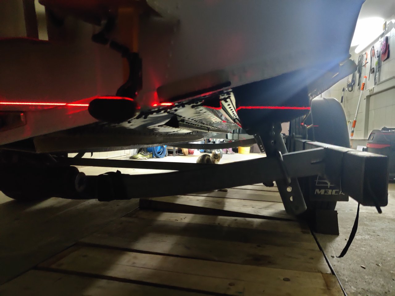

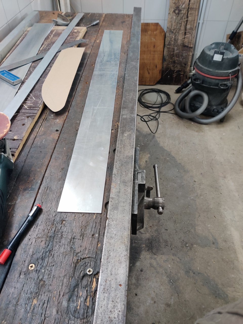

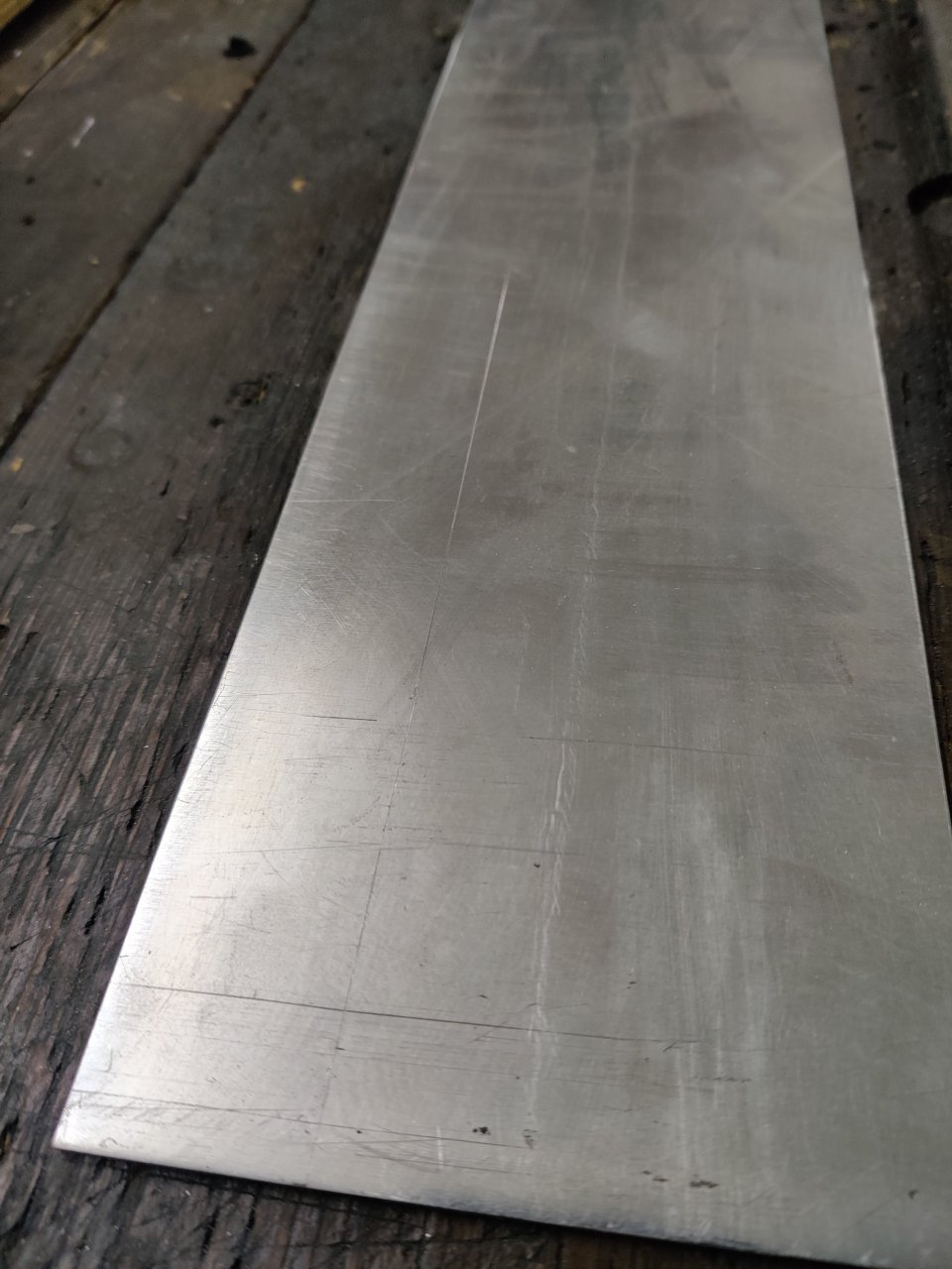

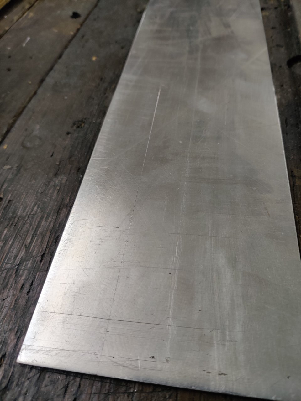

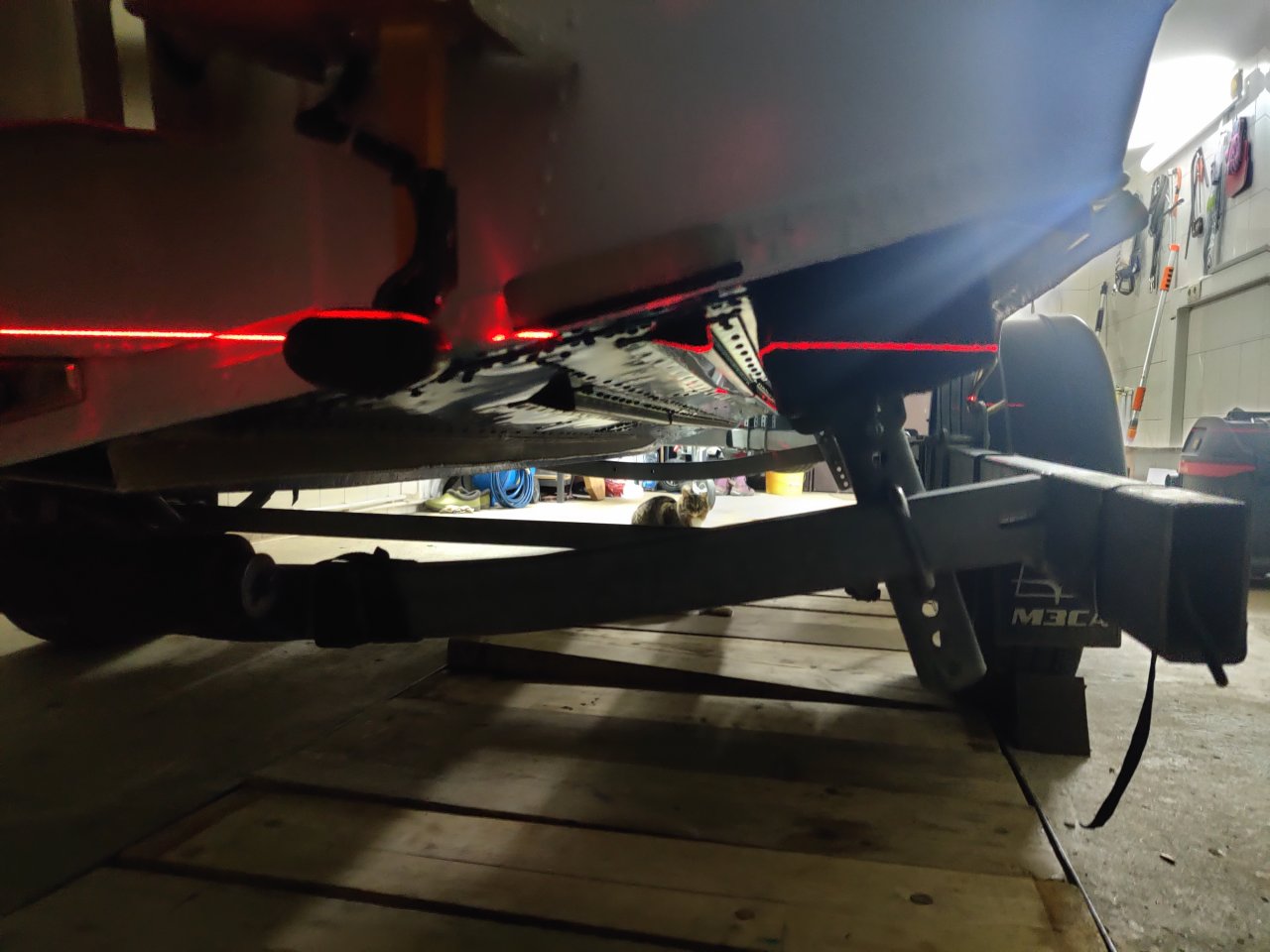

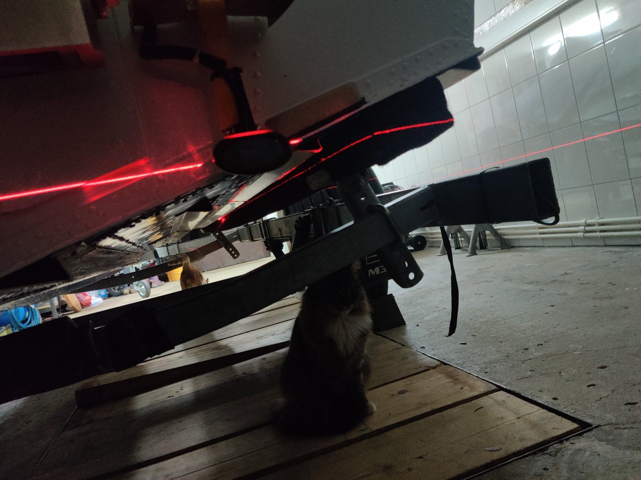

Подготовка очередной модернизации. Изменится угол атаки, кромка станет острой, увеличится площадь и длина реданов (доведу до кормы). Первая заготовка.

А как иначе? Ты делал, Борисыч и я (больше никого здесь не припомню), и у всех лодки принципиально разные. Мало кто такие вещи делает, а инфа, что есть, порой противоречива. Вот и приходится самому доходить.
1 354
Так я давно писал, что продлил их до транца. А потом и до конца транцевых плит. Еще о том что когда лодка почти полностью встала на лыжу, в поворотах на полной скорости она стала дрифтовать (можно было и в поворот не вписаться) поворот начинался только после сброса газа. Лодка кренилась и скользила, реданы не помогали. А вот гидрошайбы заработали. И даже кажется лодка чуть выше встала, скорость прибавилась. Они идут с носа захватывают воздух и тащат его до конца.
Предложить попробовать сложно, если только времено привентить саморезами пластинку к вертикальной стенке твоих реданов. Если только они идут строго паралельно движению. Погоди делать кромки. Попробуй планочку привентить. А реданы до кормы обязательно

Леш, у меня лыжа накладная. Лодка намного тяжелее твоей, ее выдавливать из воды дальше надо. Я тоже писал про ее поведение. С реданами и без лыжи она была как трактор. В поворот входила совсем без крена, очень зло, как спортивная машина. Если не держаться, можно было и вывалиться. Лыжа очень выдавила ее из воды и этот недостаток ушел.
Сейчас четко понимаю, что профиля от Зверева работают, но не на всю катушку.
А мысль ты интересную подкинул. Она меня на другую толкнула. Прикину что на корпусе получится. Подумаю.

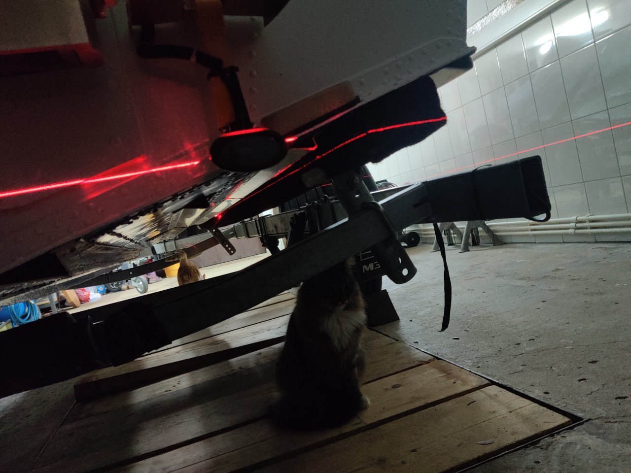

Ты это имеешь ввиду, так? Мне она пока не нужна. Закрепить ее к АМГ 2 проблематично - вырвет. Завтра утречком залезу под лодку, подумаю.
У меня горизонтальная плоскость редана совсем не горизонтальна и нет кромки. Как раз где самая сила возникает, напор и слизывается. Такие пока мысли.

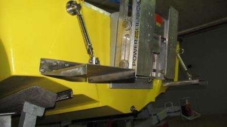

На жёлтой лодке на реданах видна черная накладка на вертикальной кромке. Эта штука как раз, чтоб лодка не дрифтила, когда на пятке.
Ааа, да да да. Погоди делать накладку, сделай как на желтой. её гораздо проще сделать, и так же просто убрать.

Не прокатит. Она для другого. С хозяином жёлтой лодки общался на эту тему.

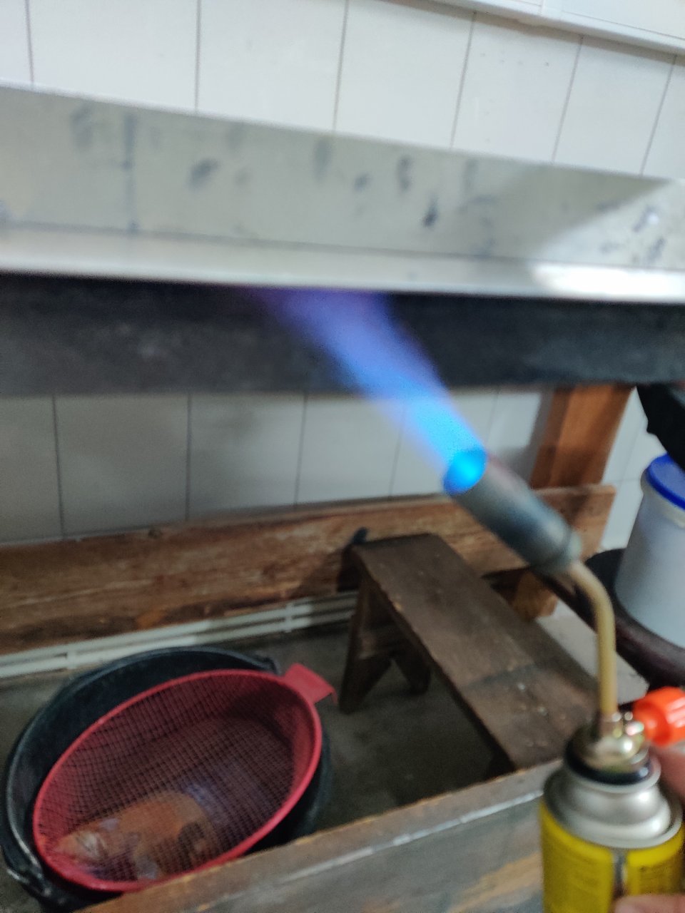

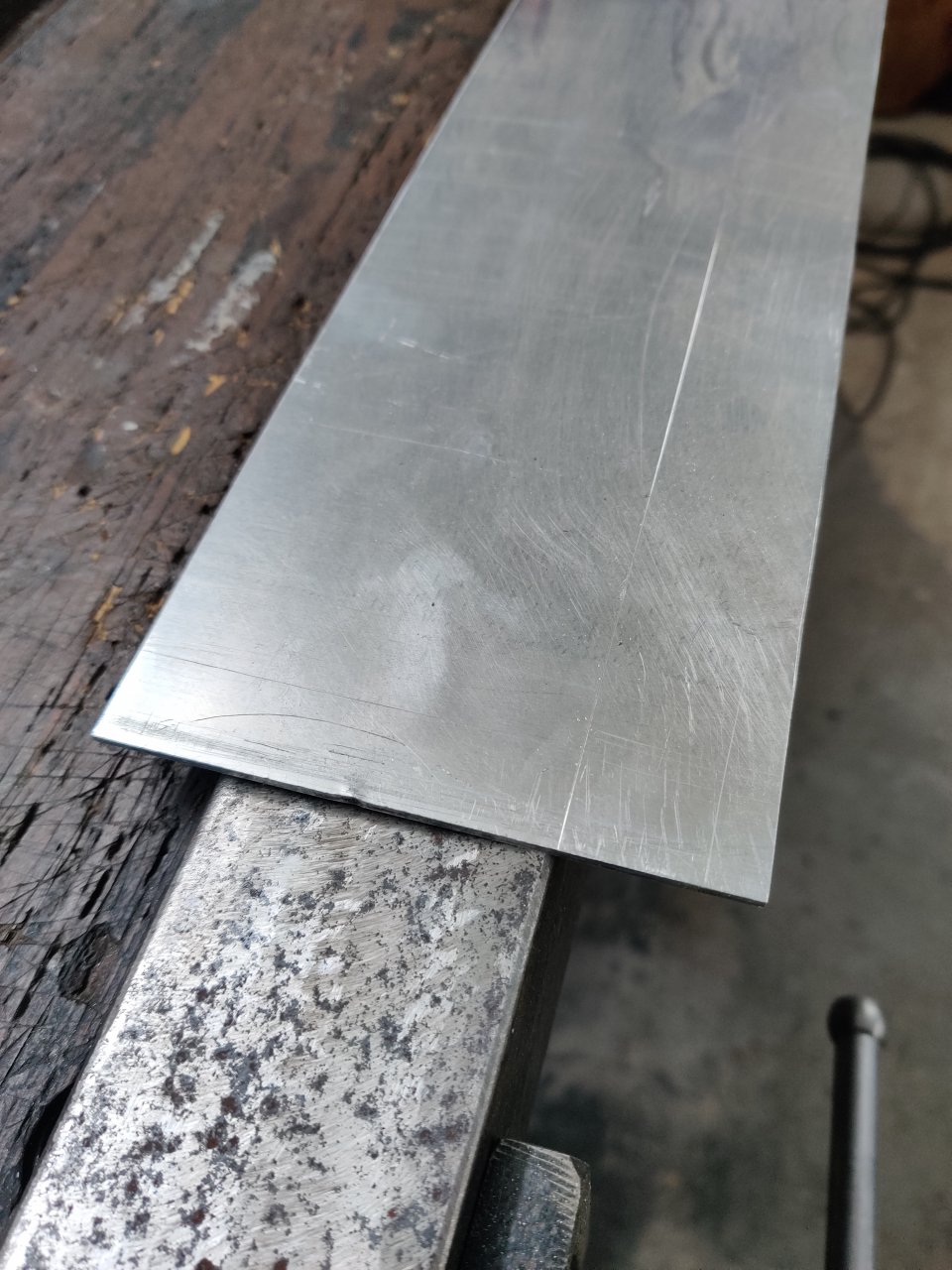

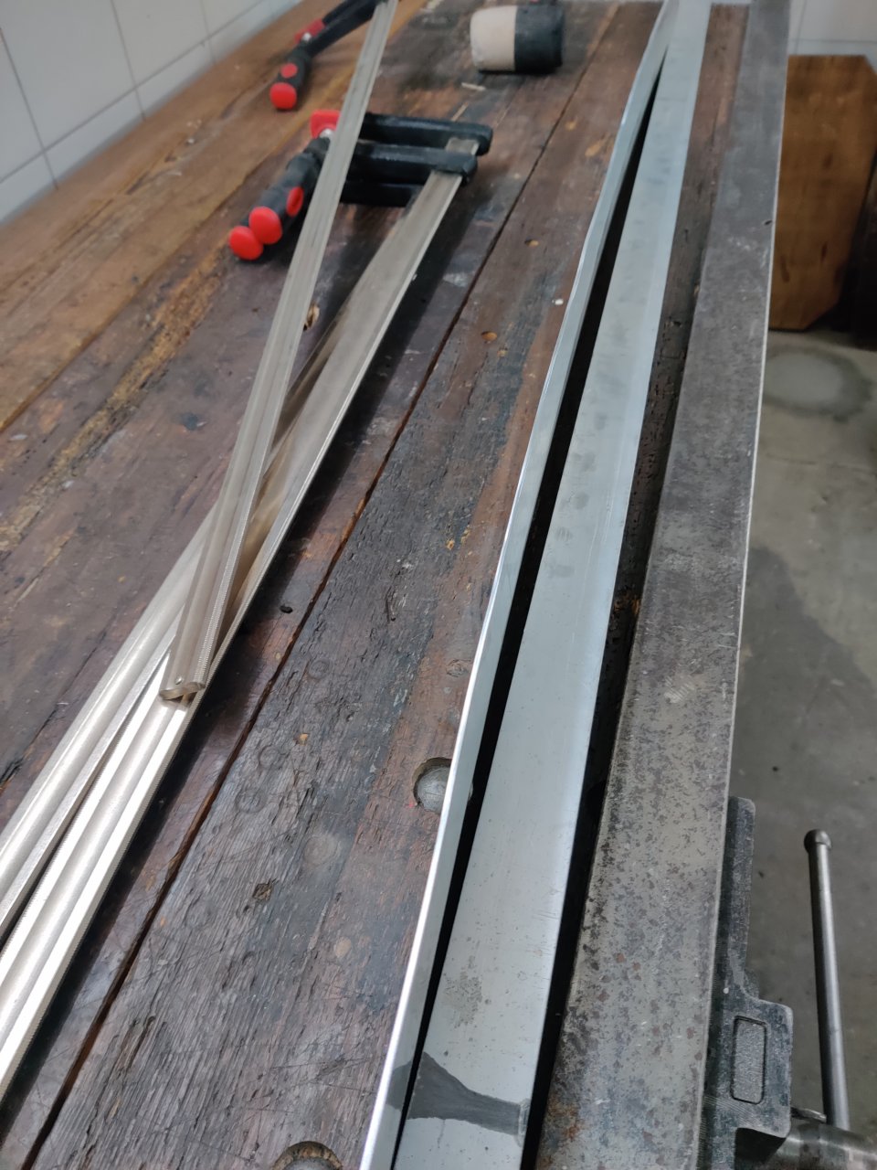

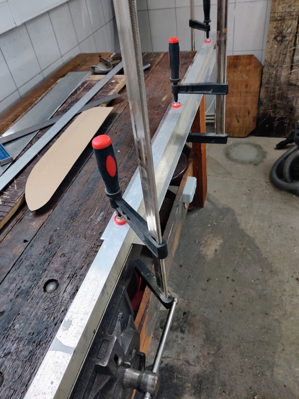

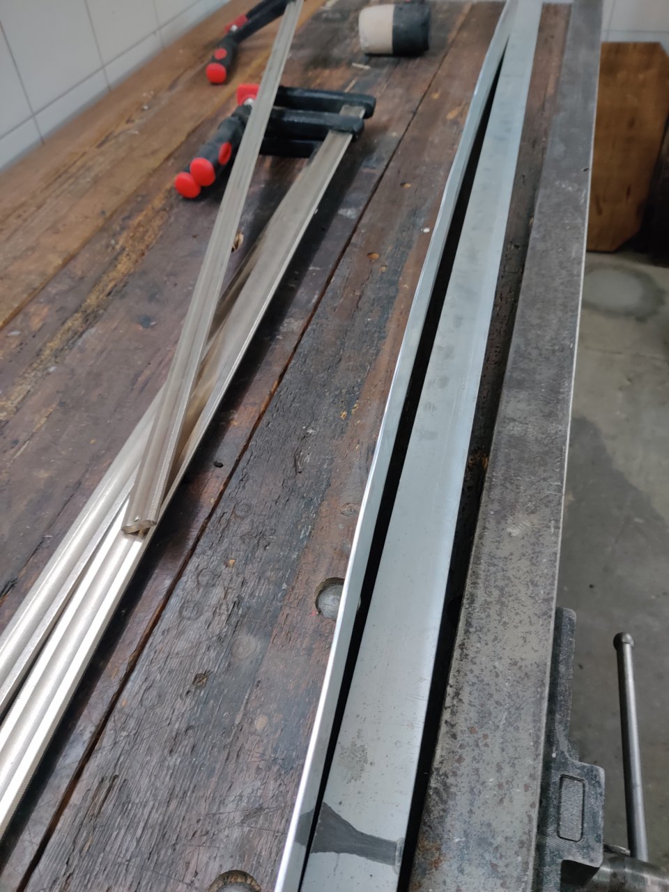

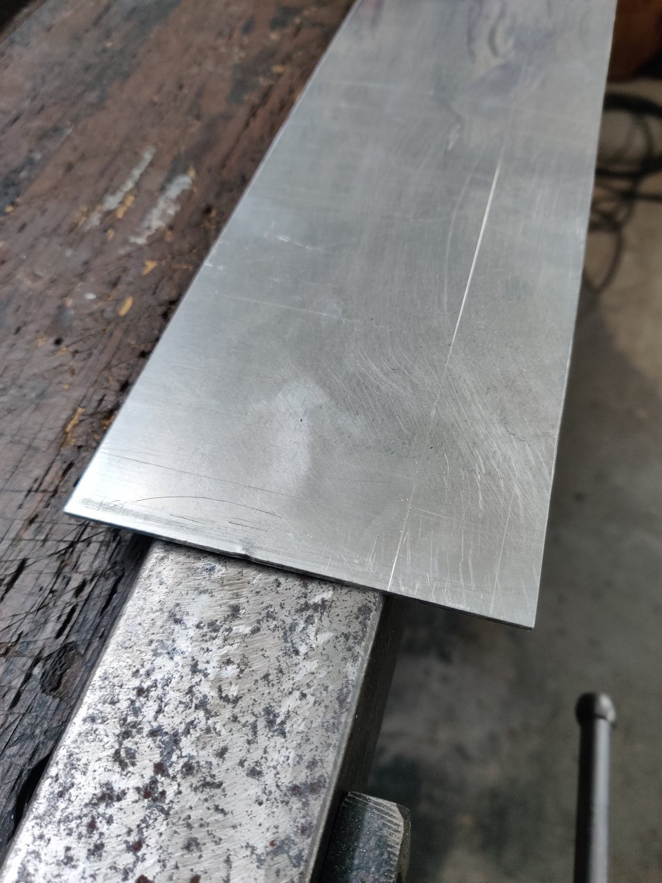

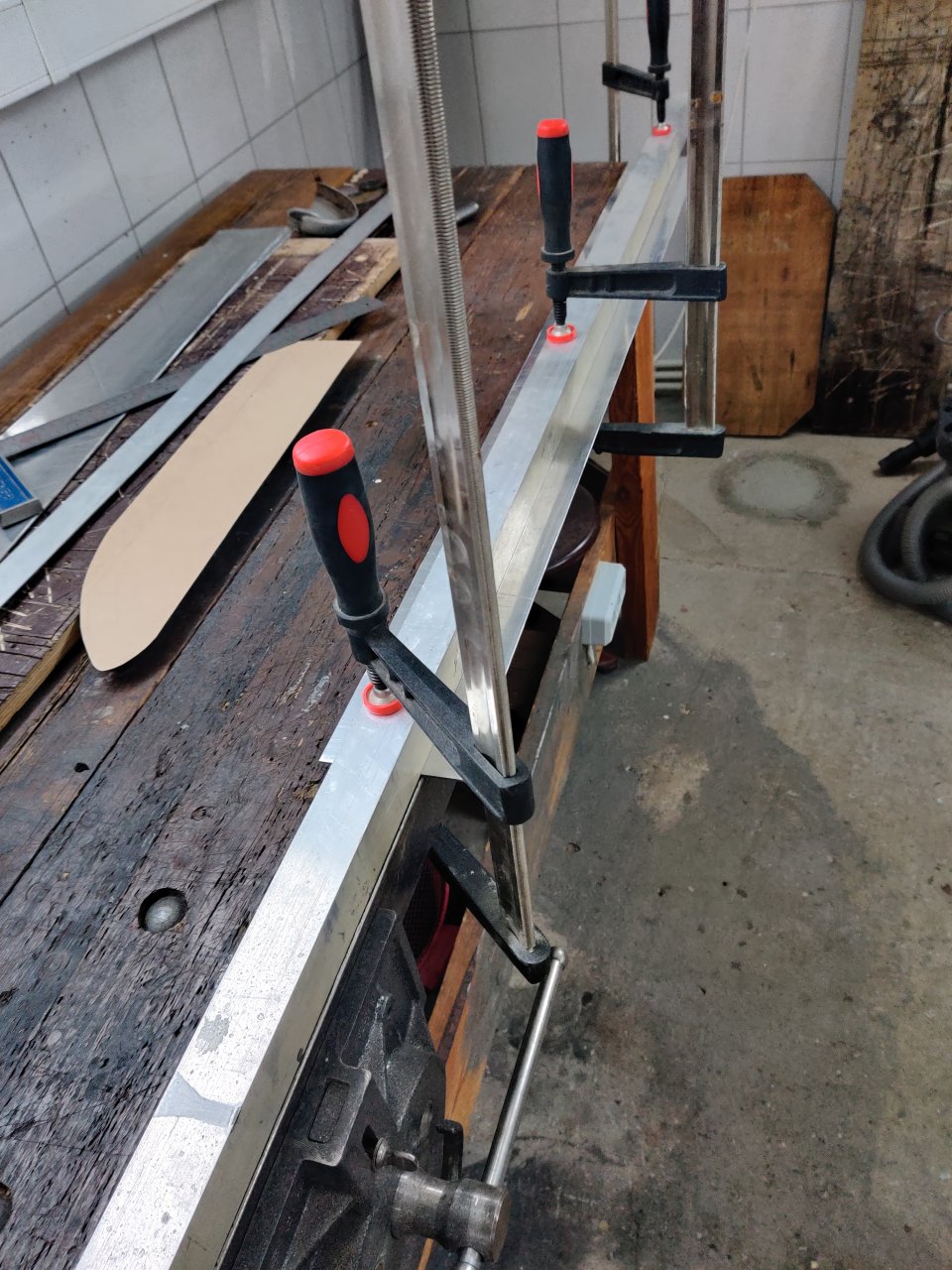

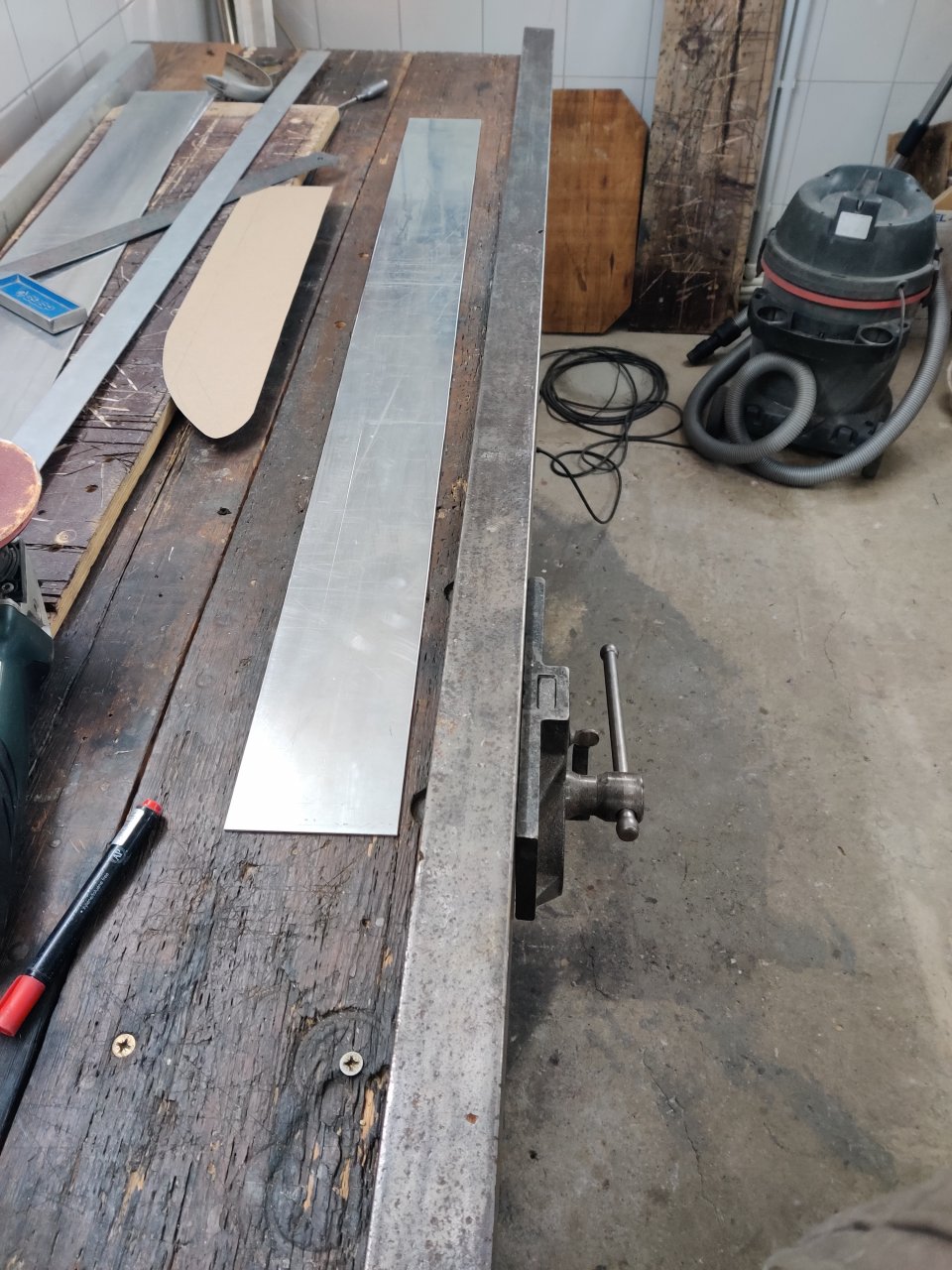

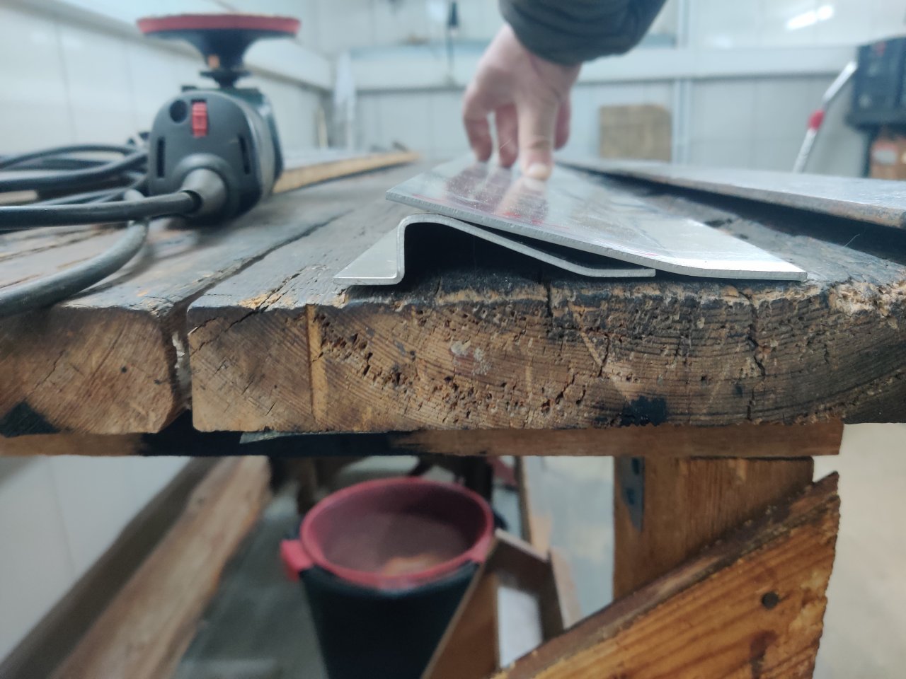

Вот так гну: разметил, закрепил на стальной уголок по разметке с прижимом сверху, в три захода несильными ударами резинового молотка гнем, без фанатизма горелкой снимаем напряжение. В итоге ровная заготовка. Изгиб притянется при монтаже.
Фотки прикрепились в обратной последовательности, звиняй.
Боря, ни разу не задумывался отвезти заготовки листогибщикам? Серьезно! Раньше тоже, примерно также "гнул", даже "подрезал" изгиб!!! Потом, нашел "контору" за 200₽ гиб! Для себя решил, что у них дешевле!
