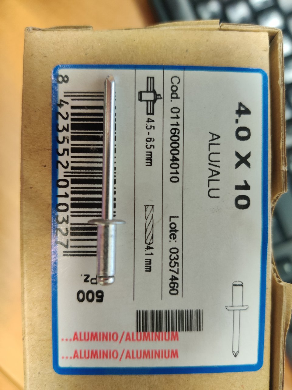

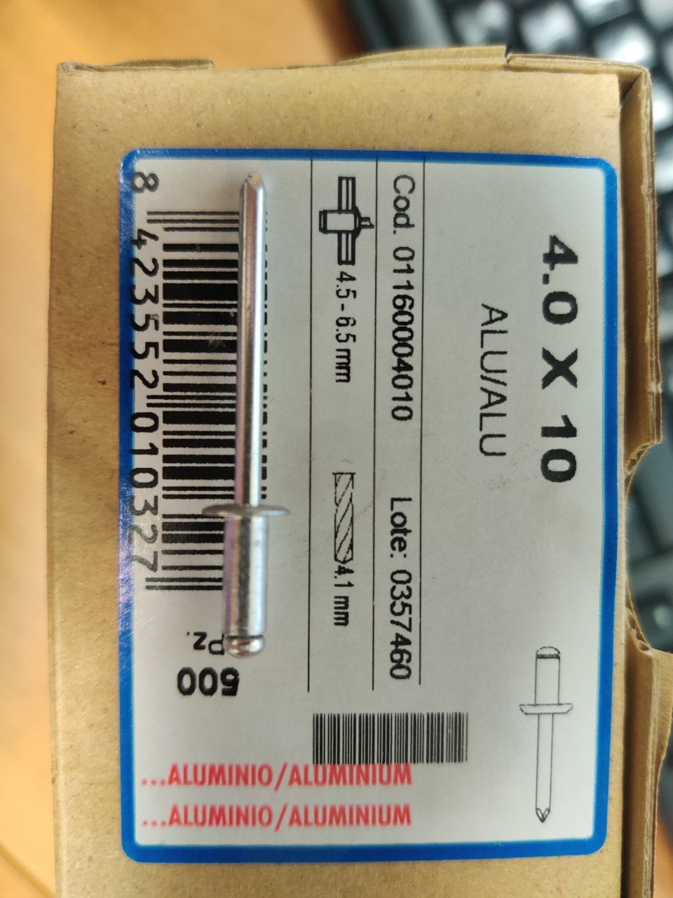

Готовлю боеприпасы. Кому будет интересно, смотреть сюды и не верить всяким "Все инструменты". Они хоть и пишут у себя на сайте al/al, по факту al/st. Магнитик не обманешь!

А почему не глухими? Они герметичны, жестче.
Не, не жесче. Мне герметичность там не нужна, а цена у них сильно дороже. Там более интересные есть, усиленные. У них характеристики как у полнотелых, но цена космос. Эти в 2500 обошлись.
1 354
Жестче жестче. Я же не клепаю полнотелыми, только вытяжными (но ни кого не агитирую) Мы уже все варианты попробовали и сравнили.

Это от лени. Так проще. А что сравнивать? Через какое время сгниет стержень? Так это еще и от воды зависит.
1 354
у нас лодки на прицепах. Около 13 лет вытяжными, не гниёт. Но однозначно полнотелые лучше.

Алексей, глянь по ссылке, если интересно. Там и усиленные есть, они не уступают полнотелым, но диаметр вроде 5 мм. Мне все это не интересно, поскольку нормальные есть и пистолет, но для текщей задачи нужна вытяжная.
ЗЫ: магнитиком проверил, присутствия чернухи не обнаружено, да и по весу упаковки понятно.
