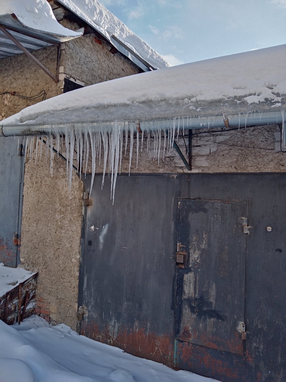

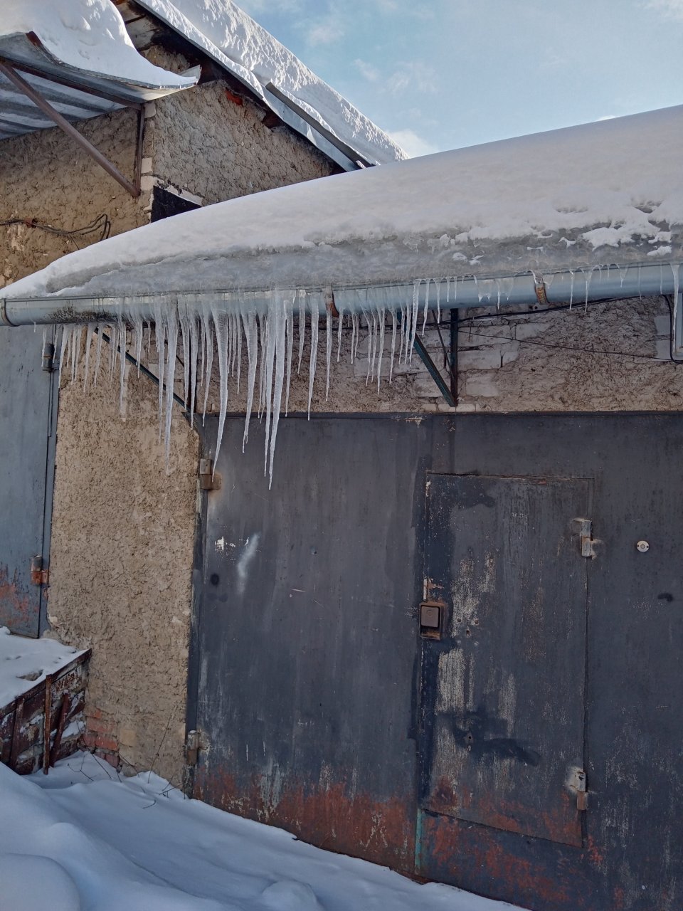

Не Борь, мне религия не позволяет брать чужой инструмент, но спасибо.
А в гараже я прям сейчас и каждый день по 12 - 13 часов. Плюс 25 - 30 ° у меня, под потолком все 50°, дров только вагон нужно, но я привык.
Смотри че на соседских крышах происходит в минус 15 ° на улице, а на самой крыше бассейн с водой, это я их так через стенки грею, прикинь!
За отопление, только сволочи платить не хотят.

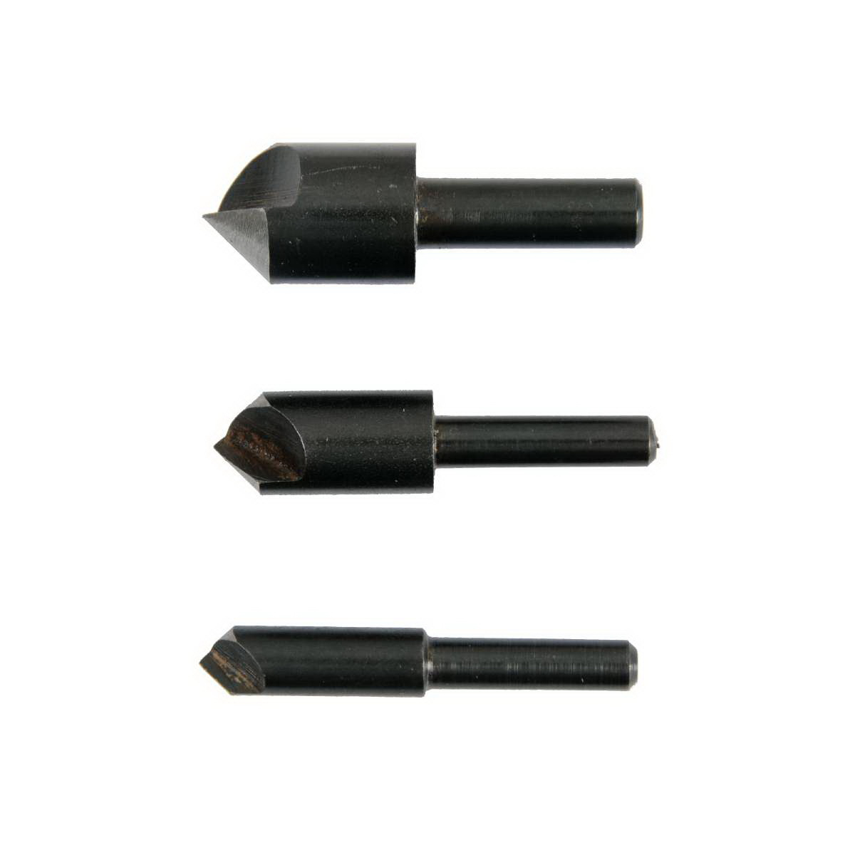

Для потая нужно найти зенкер. Подойдёт зенкер для дерева. Сверлом велик шанс попортить.

Дело не только в том как часто он долбит (это отчасти давлением регулируется), но и в весе самого пистолета, в весе обжимки. Давить со всей дури ни на одно, ни на другое не нужно. Нужного размера обжимка после каждого удара как-бы отлетает немного, а потом под действием силы руки возвращается обратно с ударом по ответной части. Звук удара пистолета звонкий.
Если обжимка тяжёлая или колепаем с упором на столе, отскока не будет, заклепка быстрее забивается и легко ее переплющить. Звук более гулкий. Нужно силу удара уменьшать иногда. Это все чувствуется руками, словами не описать.
Заклепки могу глянуть, мягкого потая у меня вроде много (уже не помню: потай или полусфера). Отпускать их не надо и как пить дать вручную их загонишь. Учитывая, что у тебя мягкий АМГ3, думаю будет в самый раз.
Утеплятся надоть, нечего дарить тепло на право и налево! благо сейчас есть куча способов для єтого благого начинания! Да и дров будет уходить поменьше тогда!
Пока дрова ничего не стоят, мне лень утеплением заниматься.
