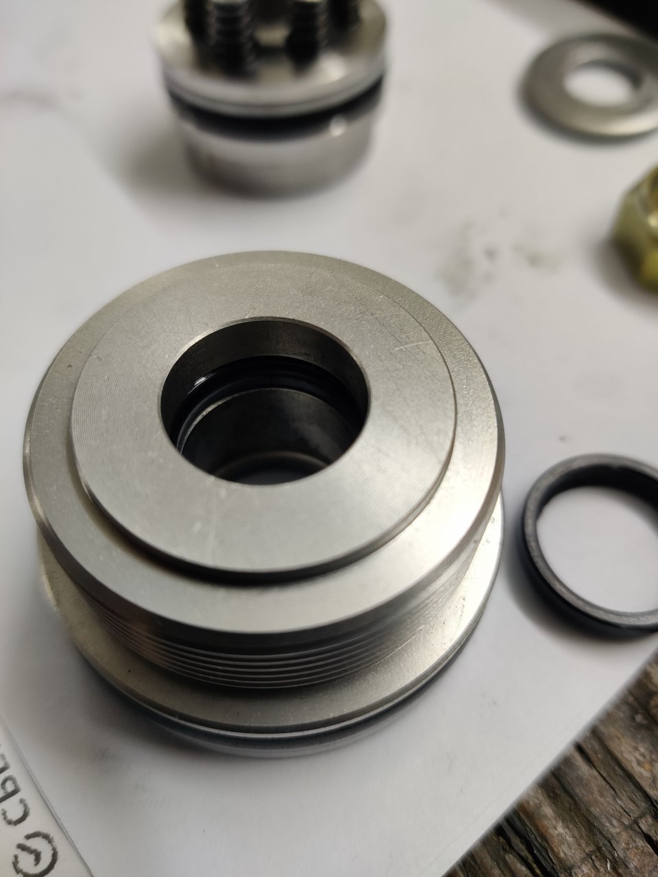

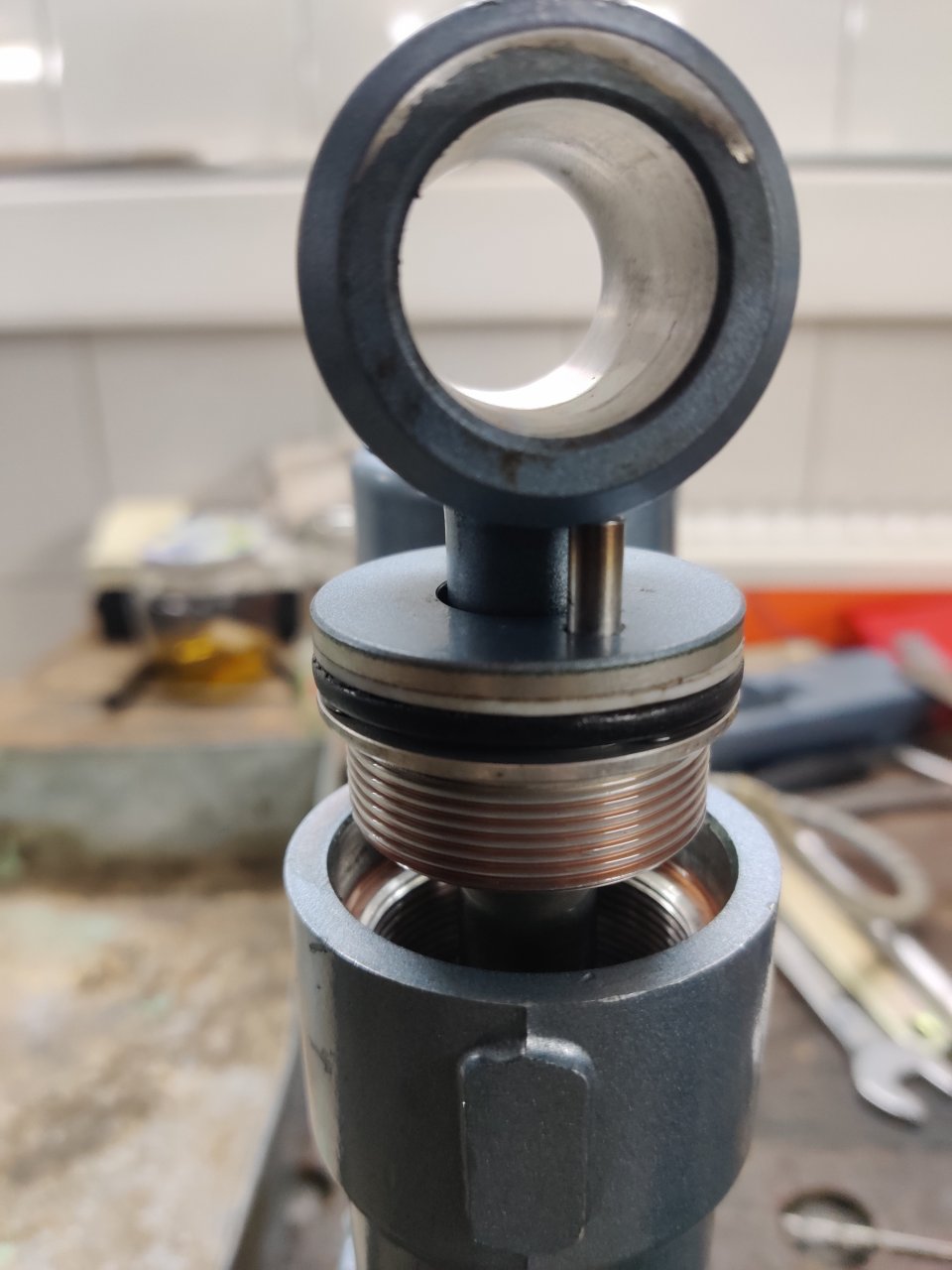

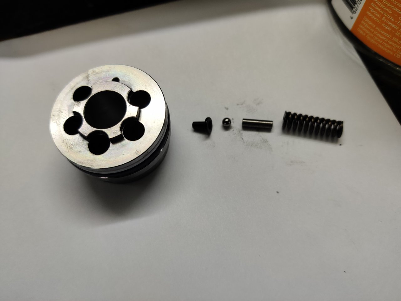

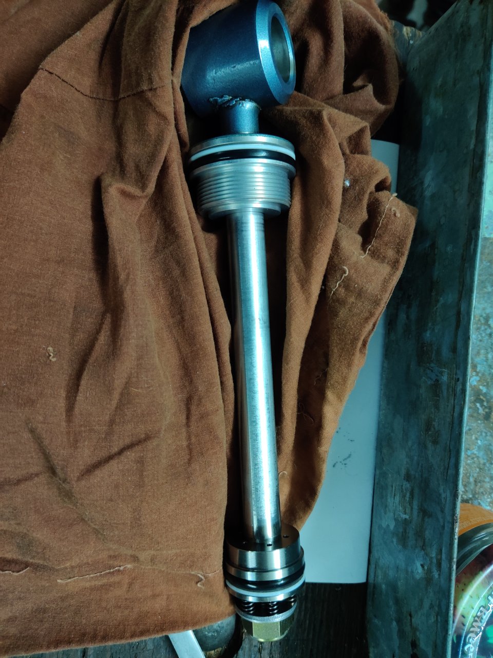

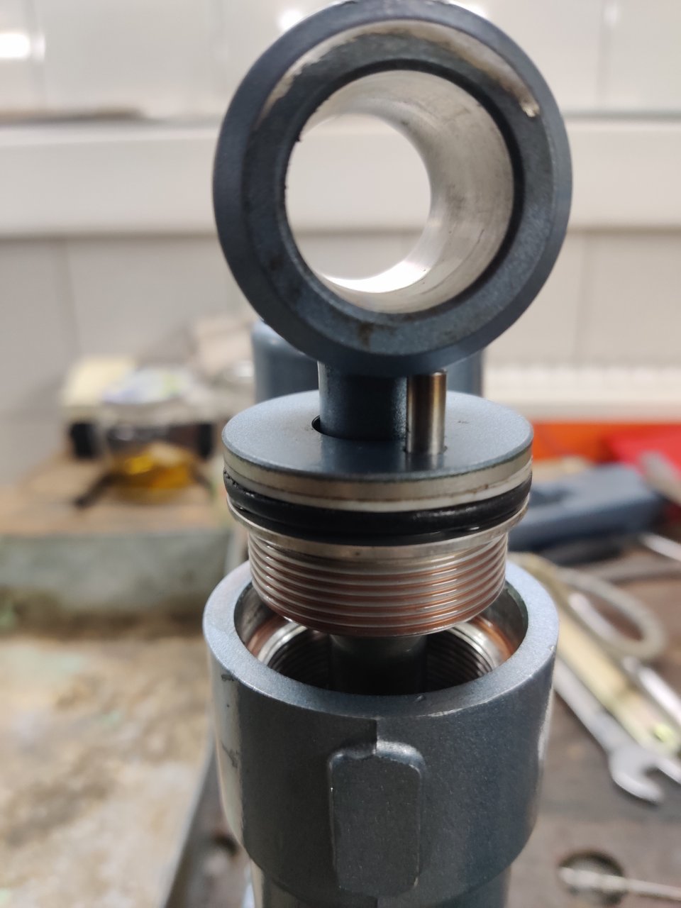

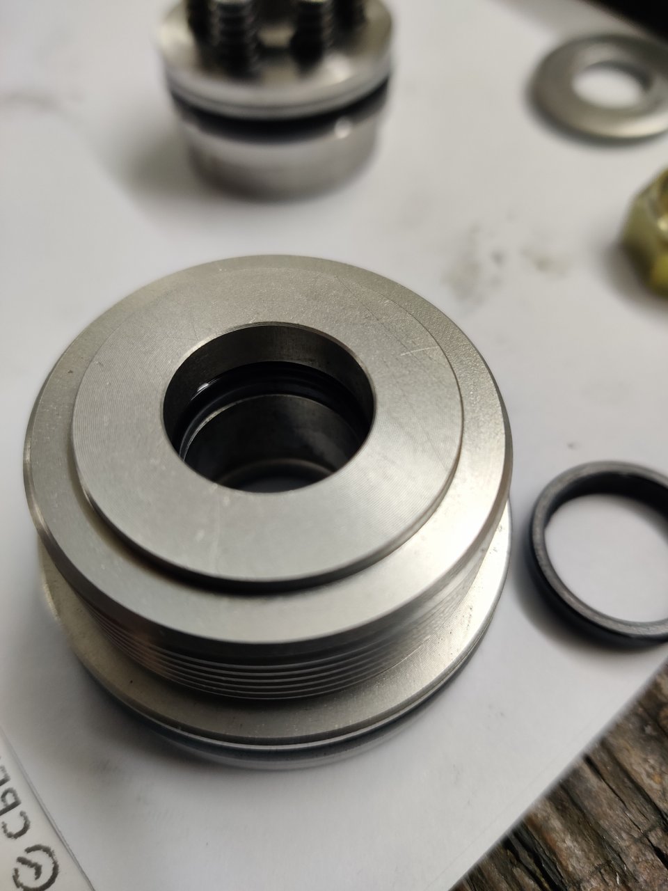

На том нет, на этом без проблем. Почистил клапана (были засраны, не понял чем, возможно износом резинок). Поменять манжеты и залить жижу. В часть под моторчиком пока не лазил, дума там то же самое.

Спец форму там имеет только сальник (на выходе из штока), остальные можно пытаться подобрать бензо-маслостойкие (на крышку микса подобрал - и устранил течь.
Тем не менее, я закажу, чтоб летом не было мучительно больно, что что-то ссытся. Как придут, дам знать. Хоть визуально и на ощупь сравню с теми, что стоят. Когда разбирал, показалось, что некоторые резинки имеют привалочный след, по сути выработка.

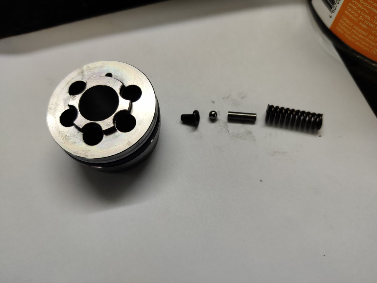

Сам поршень (он как чашка и на фото его нет) я выдувал из цилиндра сжатым воздухом через канал подачи жидкости.
Тут главное не растерять требуху клапанов и уплотнительные кольца из пластика. Они разрезные и очень точные. Места стыковки не видно совсем, и дорогие зараза. Их оставлю.
Завтра все разложу в нужной последовательности и сфоткаю.

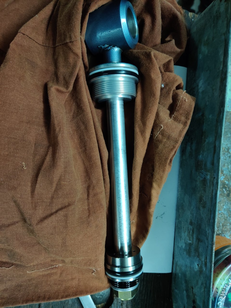

Перебрал гидравлику. Разобрал и собрал полностью. Ничего там сложного нет. Под рукой желательно иметь схему своей, ибо улетевший в неизвестность шарик сильно осложнит вам жизнь.
Выводов два:
  1. Резиновые кольца почти все можно купить в атомагазинах по цене 20-30 р. за штуку. Сколько они протянут сказать не могу. Старые тоже можно поменять местами и перевернуть - на самое правильное решение. Кольца изнашиваются, притераются к стенкам цилиндра. Это видно если протереть насухо кольцо и дать ему просохнуть несколько часов. На воздухе б\у кольцо усыхает.
  2. Жмёт только без нагрузки. С ней срабатывает клапан, а электромотору не хватает мощи. Жмёт уверенно и без посторонних звуков.
В этой связи без фанатизма пробежал по каталогам. На разные поколения этого мотора ставилась разная по конструктиву гидравлика. Визуально очень похожа между собой, но начинка отличается глобально.
Если кто будет искать замену свой гидравлике, имейте это ввиду.

Тут видно устройство и некоторые моменты сборки-разборки. Самое "интересное" в клапанах. Менять там только резинки, остальное должно быть в идеальном состоянии. Из схемы в мурзилках это не понятно.
Если резинка не входит, как у него, либо вверх ногами, либо вставил с перекосом.
