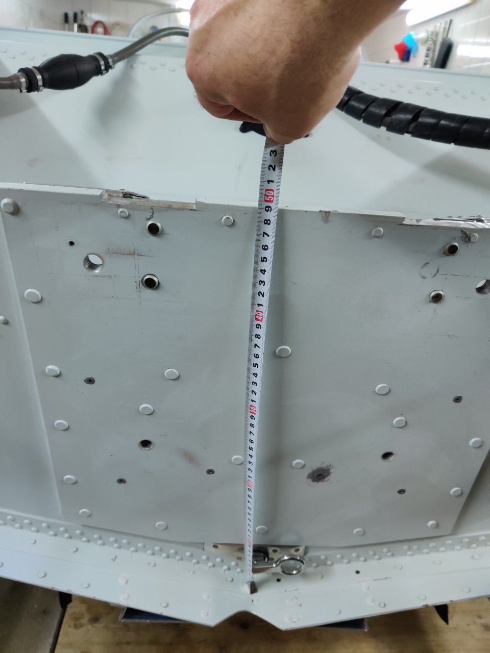

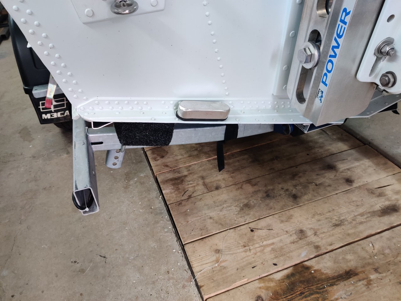

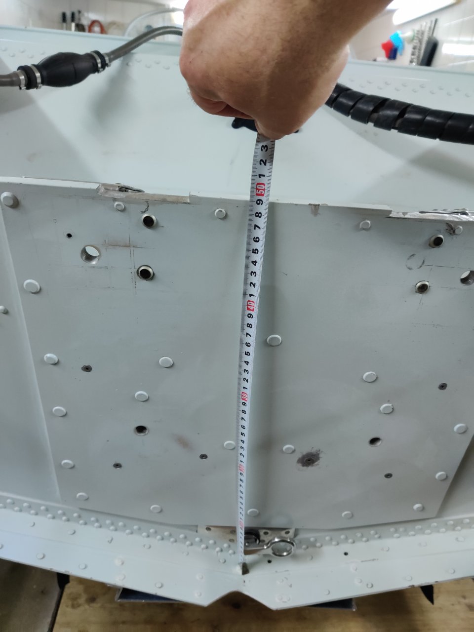

Вот высота моего транца под L Ямаху. Чтоб установить корректно мотор в моей конфигурации, пришлось грызть его ещё на 5 мм.
Сделали дополнительное усиление транца под гидролифт. Без него было все хорошо, но вектора сил изменились.

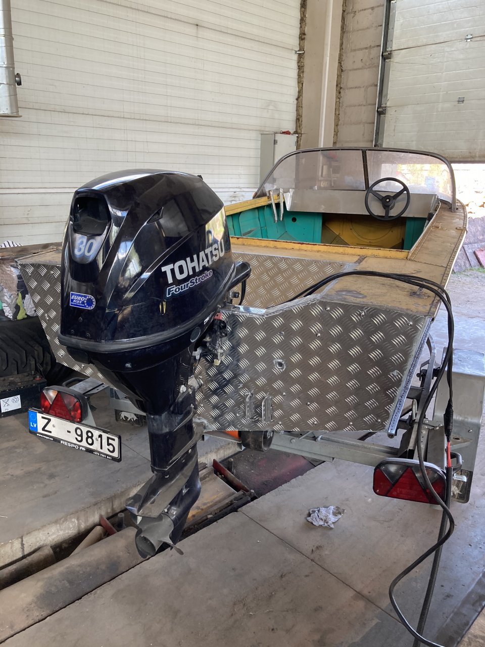

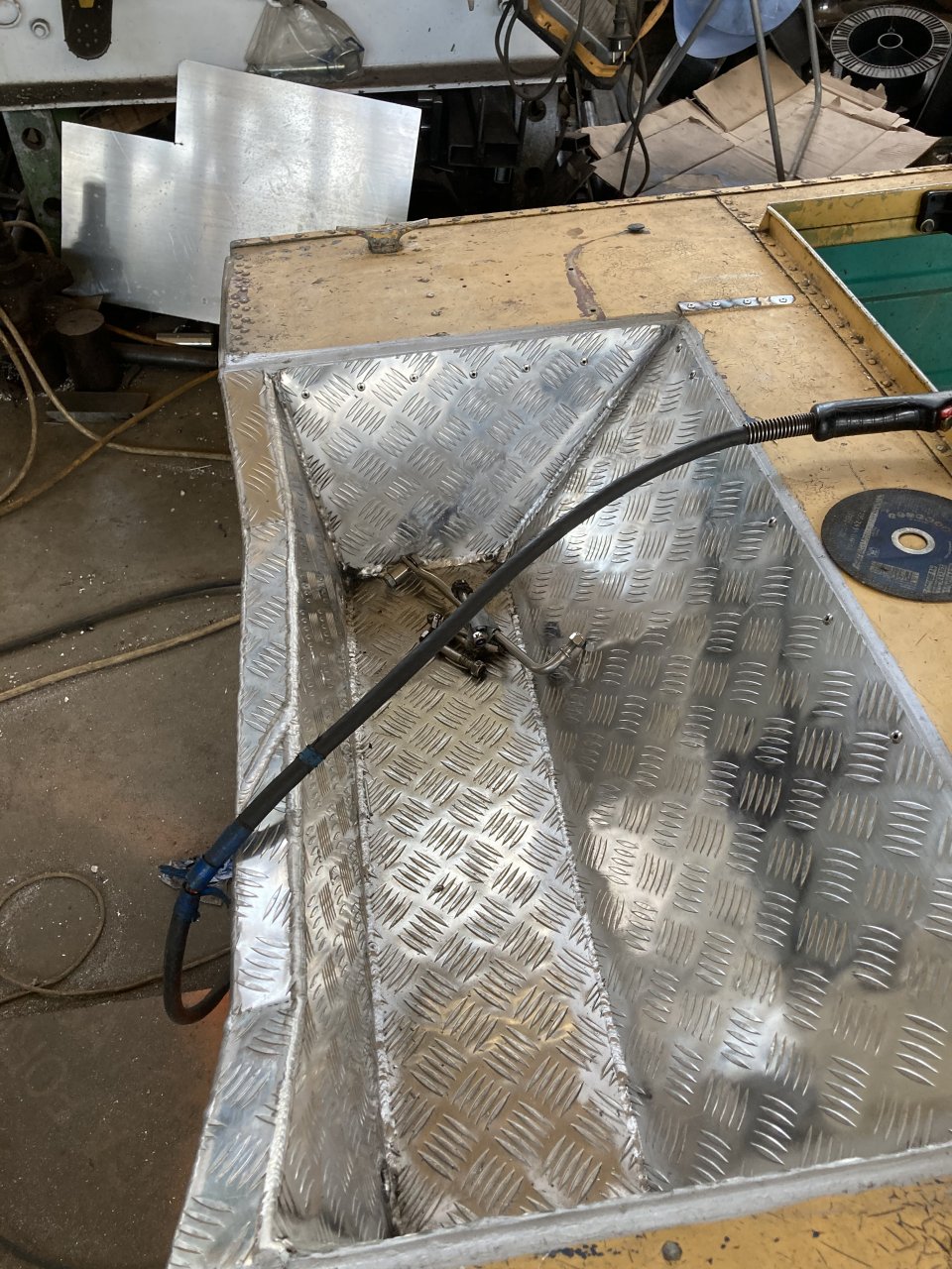

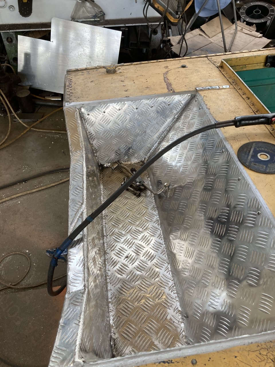

Ну вот борт готов! Может что не так? Можно опытных попросить написать минусы!? Ещё вопрос алюминиевый пол с такого же материала сделать как думаете?Или лучше влагостойкая фанера, под низ думаем пенопласт! И нужна ли пена или пена клей?
204767
9 745
6 513
Ну вот борт готов! Может что не так? Можно опытных попросить написать минусы!? Ещё вопрос алюминиевый пол с такого же материала сделать как думаете?Или лучше влагостойкая фанера, под низ думаем пенопласт! И нужна ли пена или пена клей?Посмотреть вложение 204767
Просишь минусы - получи: это не борт, а корма (шутка, но с долей правды).
Ты нам не мишуру снаружи показывай, а нутрянку: как и на что распределяются усилия.
Пока на фото я вижу только красивую накладку. Даже не понимаю, где болты, которые стягивают пирог кормы. Что за металл? Предполагаю, что это мягкий АМГ2.
Смотрится хорошо.
Первый минус в слове ,, БОРТ ,, - непонятно его толкование судя по фото . Задний шпангоут называется транец .
На мой взгляд рифленку надо ставить на горизонтальные поверхности по ее прямому назначению .
На полы мне фанера нравится больше , на днях на Триале буду вырезать родные пластиковые и менять на фанеру , фотки за мной .

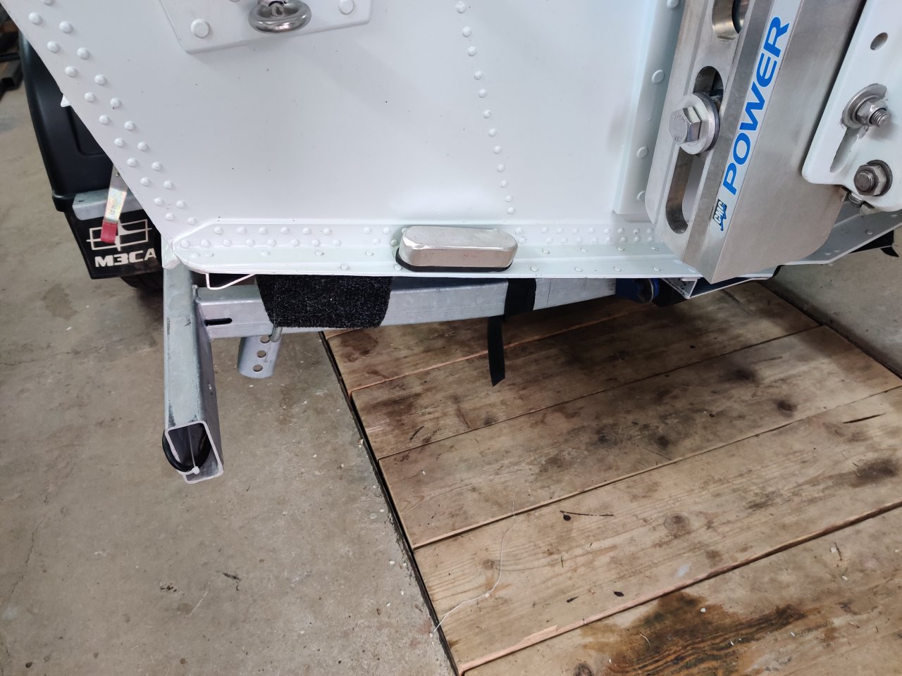

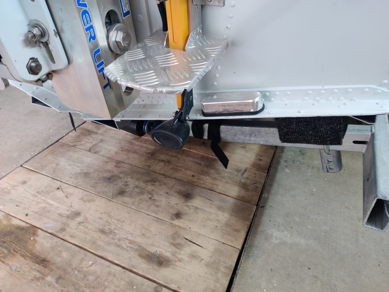

Замутил пару анодов. Завтра прикручу. Остаётся глянуть, что с USB розеткой и ждать 11 июня - первая рыбалка и испытания.
