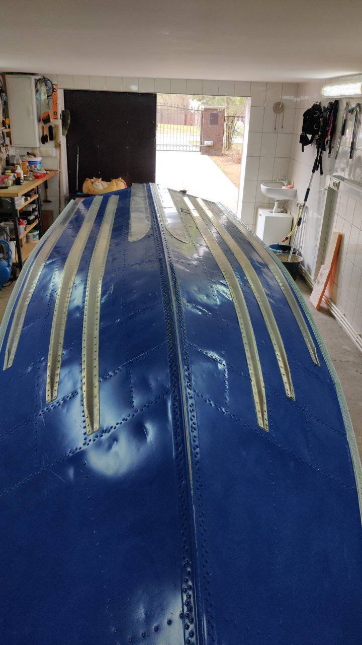

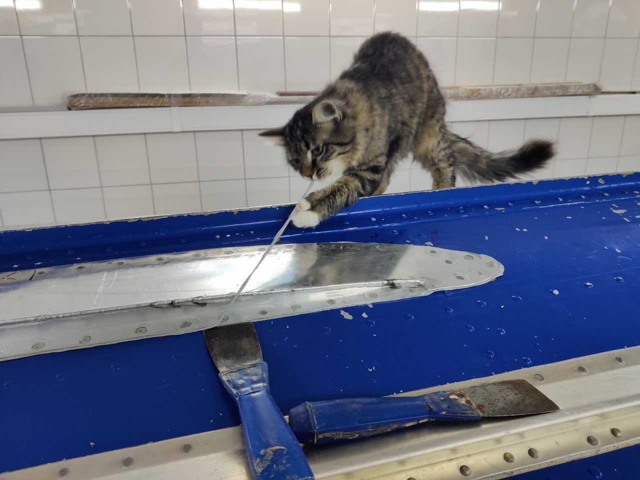

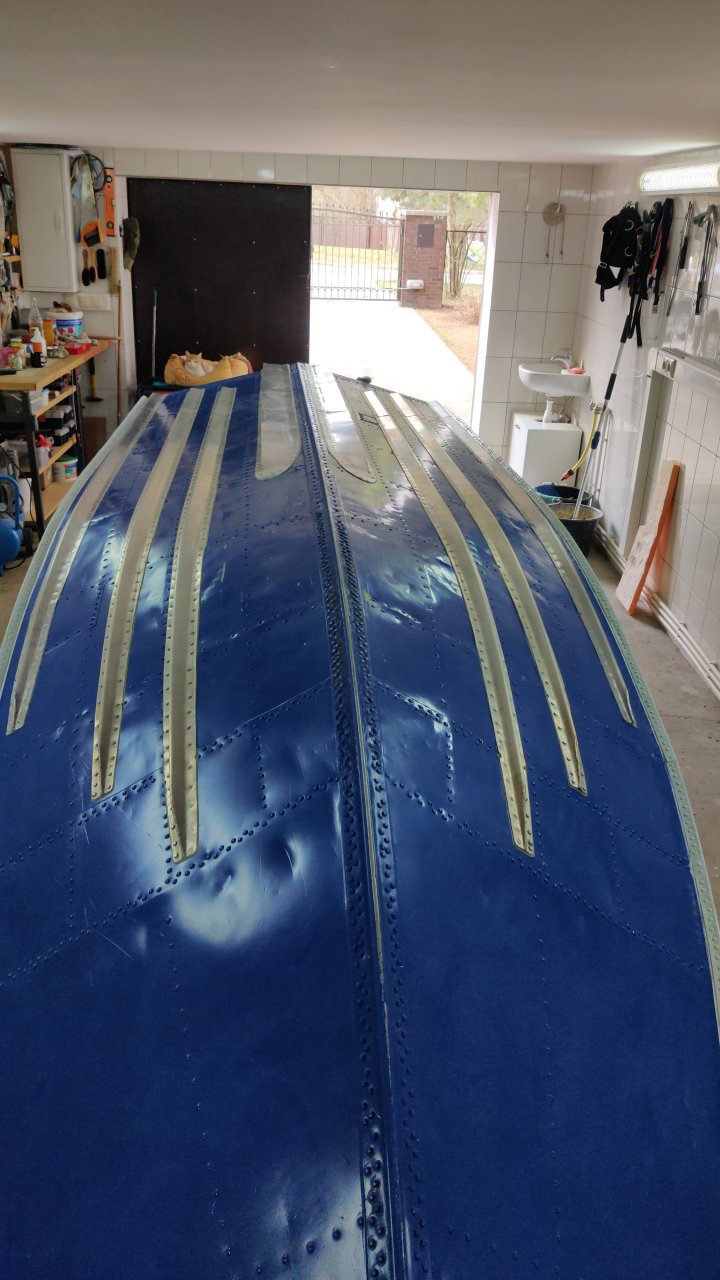

Как запрет снимут, так и испытаем, в июне :popcorn. Ещё много работы впереди, пара реданов например...
Днище у этой лодки очень жесткое вышло... ну и потяжелела она изрядно.

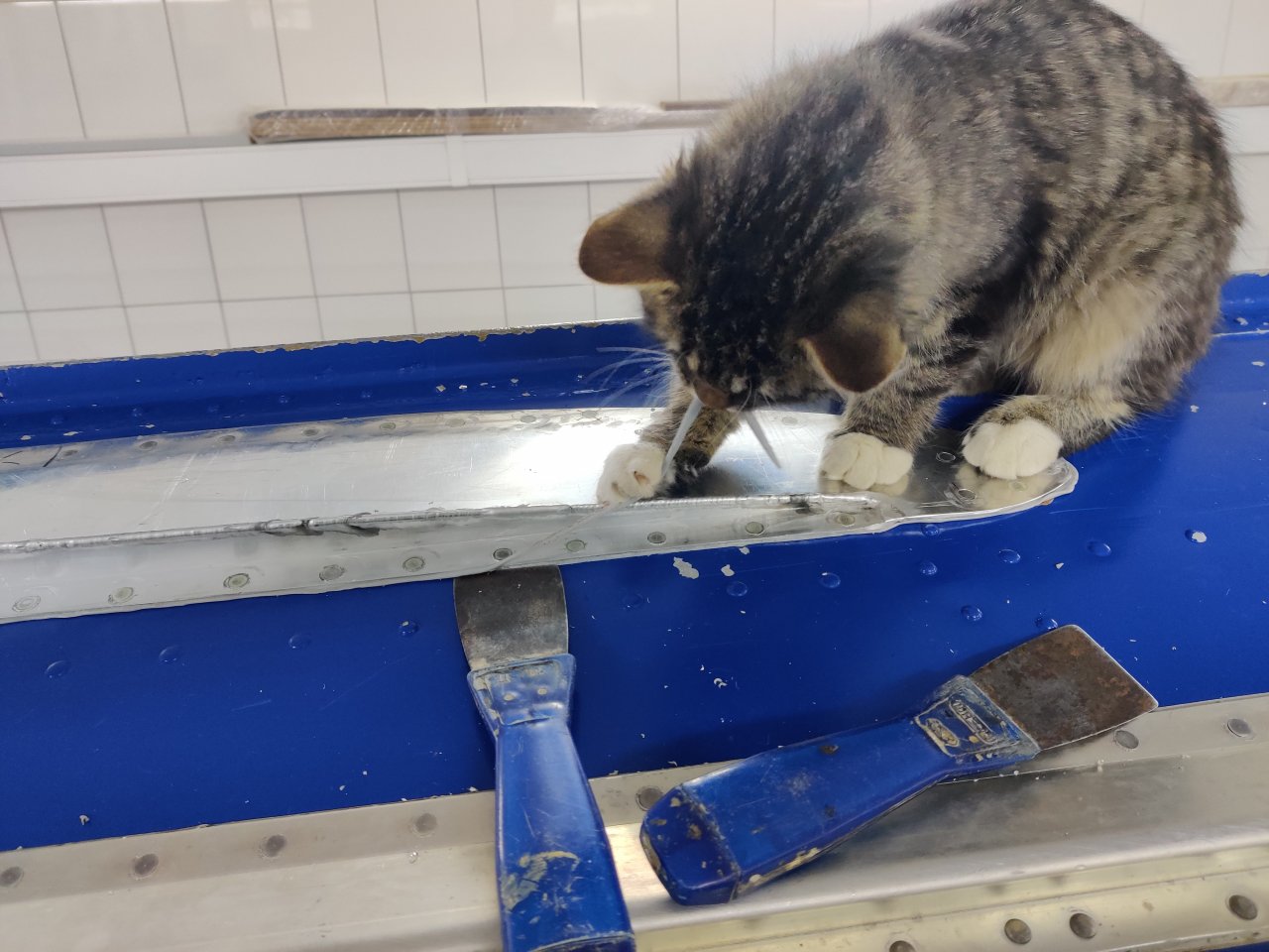

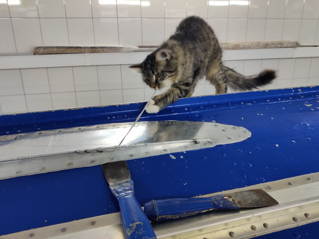

Даже морские котики в теме, что излишний герметос надо убрать

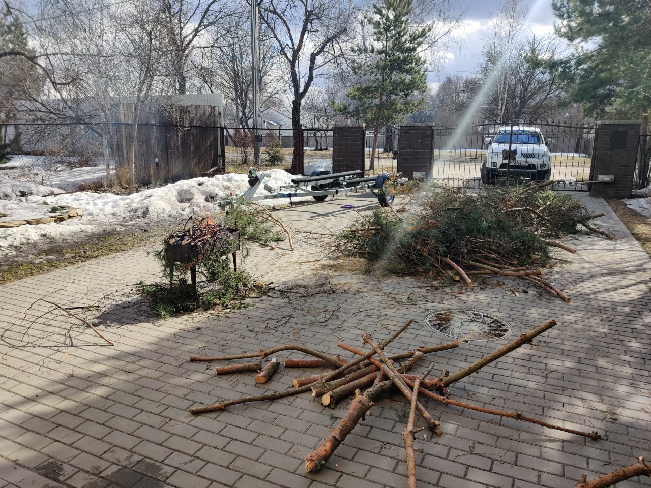

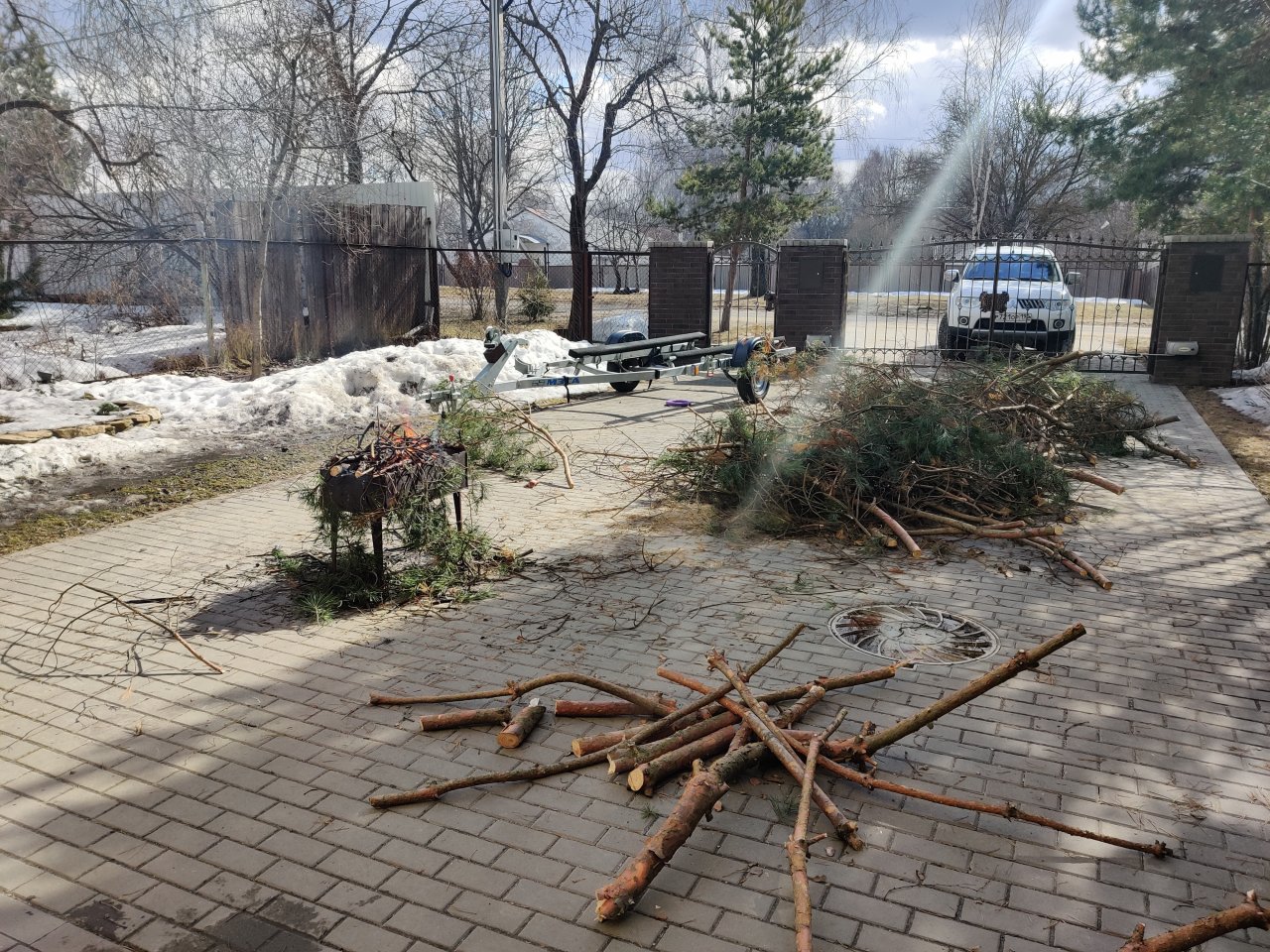

Фиг тебе! Почти 20 кг нахомячил за зиму. Утром 110 было, вечером 108. Наконец-то начались работы на участке. Сегодня сосны опиливал, потом жёг и на дрова пилил остатки. Как выяснилось, выше второго этажа дома ещё могу залезть и ещё кромсать там деревья бензопилой и всякими секаторами-сучкорезами. Скоро сброс веса начнется.... к концу лета должен на 90 выйти. И тогда полетим:lodka:
Везет же тебе , помогают . Мои либо стибрют что нибудь , либо заклепки рассыпят , или разляжутся в самом ,,нужном,, месте

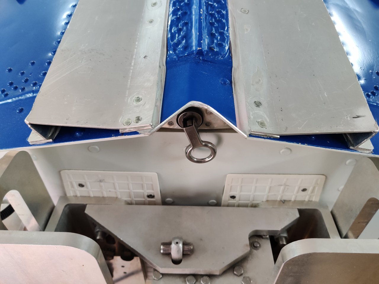

Приклепали последний редан. В следующие выхи надеюсь кувыркнем.
Красава .

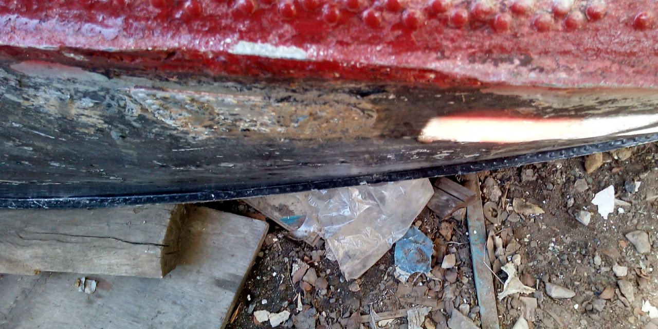

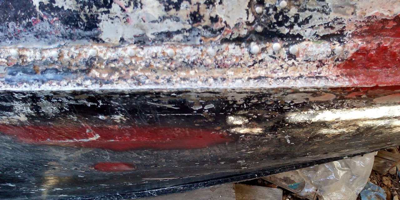

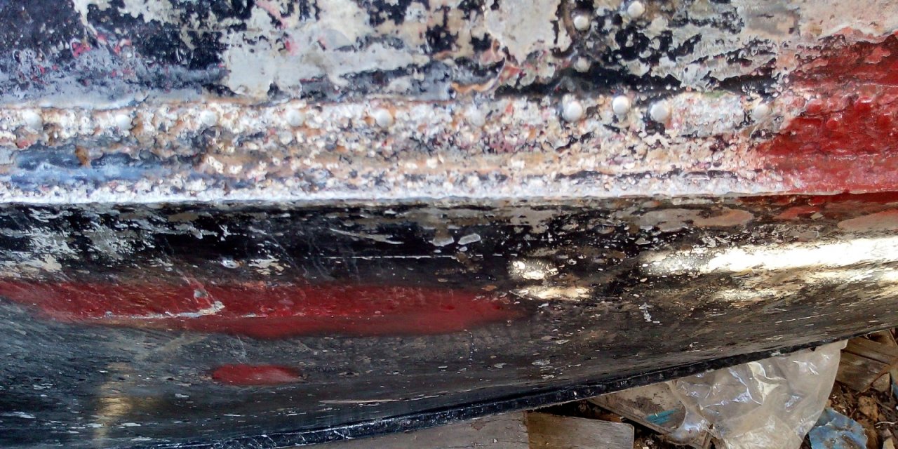

А мне со сгнившим килем привезли , завтра сфоткаю .
Ждемс!
Между делом сделал вырез на полке днища и кормы с прицелом приподнять струют в зоне винта.
Ждемс!
Пока не понял плюсов , ладно сделал - вода покажет истину .
Вода покажет, ты прав. Подумал, что может быть было бы полезно отсечь поток от скулы. Если это произойдет и срыв пойдет на внешнем редане, я получу более "узкий" в динамике корпус, сантиметров на 15.

Доперло, ты про вырез. За ним каверна получается. Полка клиновидная с сужением от киля к бортам. Вырез должен петуха небольшого поднять.
Ждемс!
Да ладно тебе, ни о чем, только брызг вертикальных добавит, как и любой тоннель.
Так и будет.
