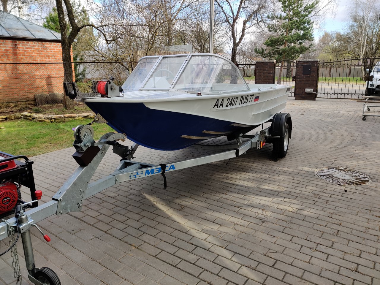

Везде пишут что дюйм нужен между транцем и акп
На заборе много что пишут. Поставишь, например, якорь с лебедкой на нос - будет одно заглубление, нагрузишь чрезмерно корму, а нос будет лёгким - другое. Поставишь винты разного диаметра, не исключено, что и тут с заглублением придется играться. Прицепить ватрушку, и тут может выскочить нежданчик. И это не все случаи я перечислил.... Тут все очень индивидуально.

Ещё вопрос. Аккумулятор в перёд лучше ставить?
Акб чем ниже тем лучше! И чем ближе к транцу тем лучше.
Акб не любит тряски, а меньше всего колбасит киль у транца.:dedok

Главное, чтоб толк был. Когда переворачивали, пришло понимание, что нос надстройкой и лебедкой перегружен. Кокпит большой вышел, но развесовка поменялась. Чем-то жертвовать приходится, увы.
9 783
6 595
Да, но чем дальше акб от мотора, тем больше идёт потерь на сопротивление.
И тем толще и тяжелее провода нужны. Я когда переносил в корму, только на проводах несколько кг скинул.
Саш чуток поправлю , для равноценных потерь на сопротивление длинные провода придется брать более толстые , а это цена и вес и уже это не есть хорошо . Но если это требует по какойто причине центровка то придется раскошеливатся . А если поставить АКБ в перед просто прихоть , то это явная глупость .
