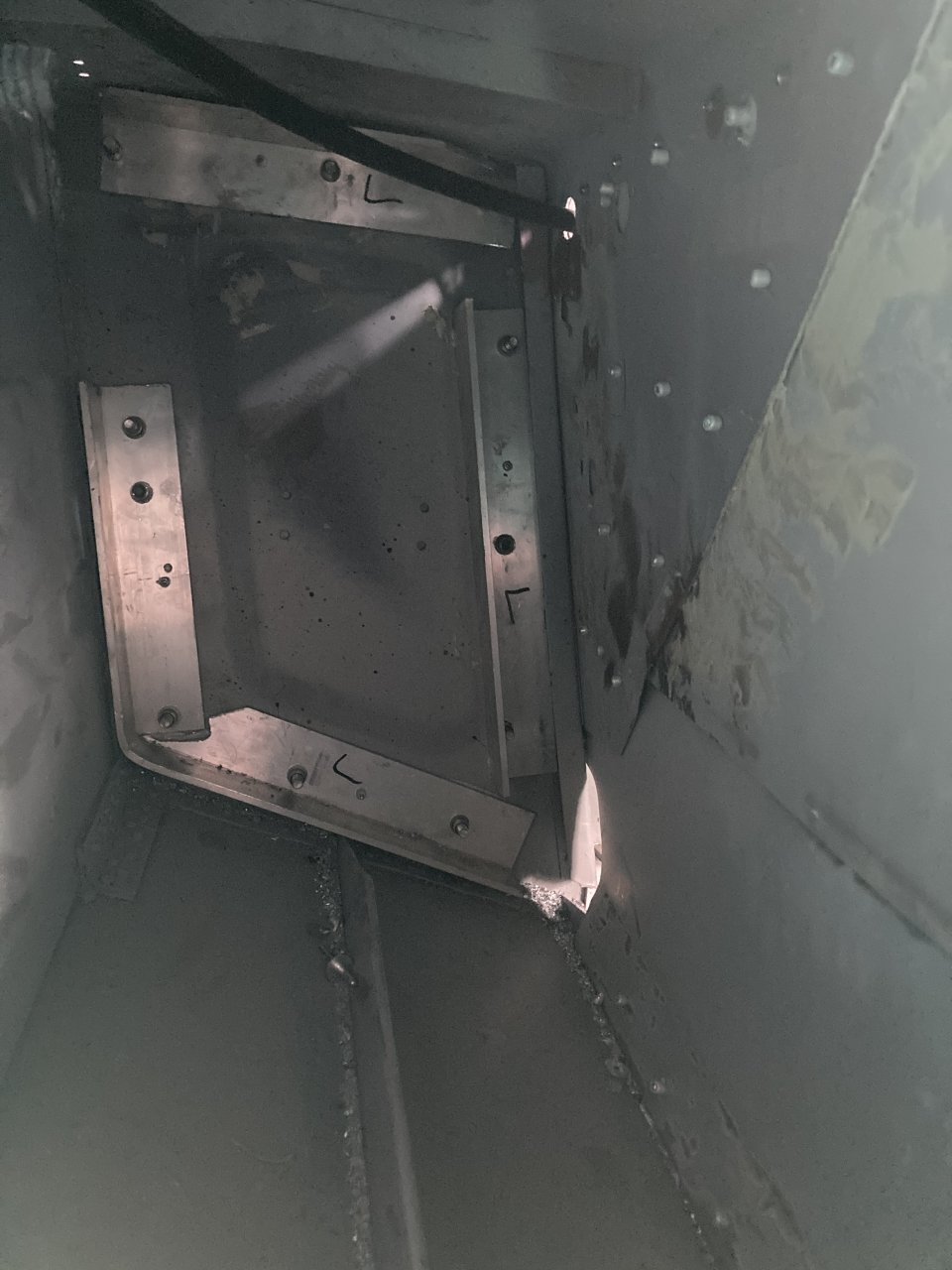

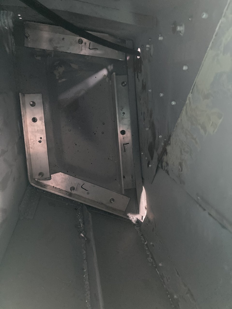

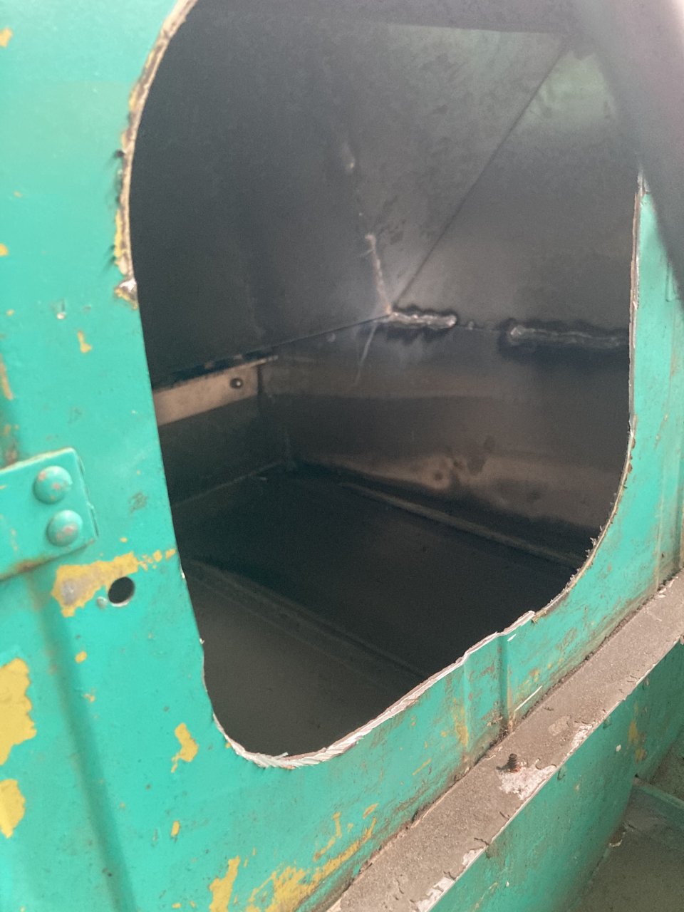

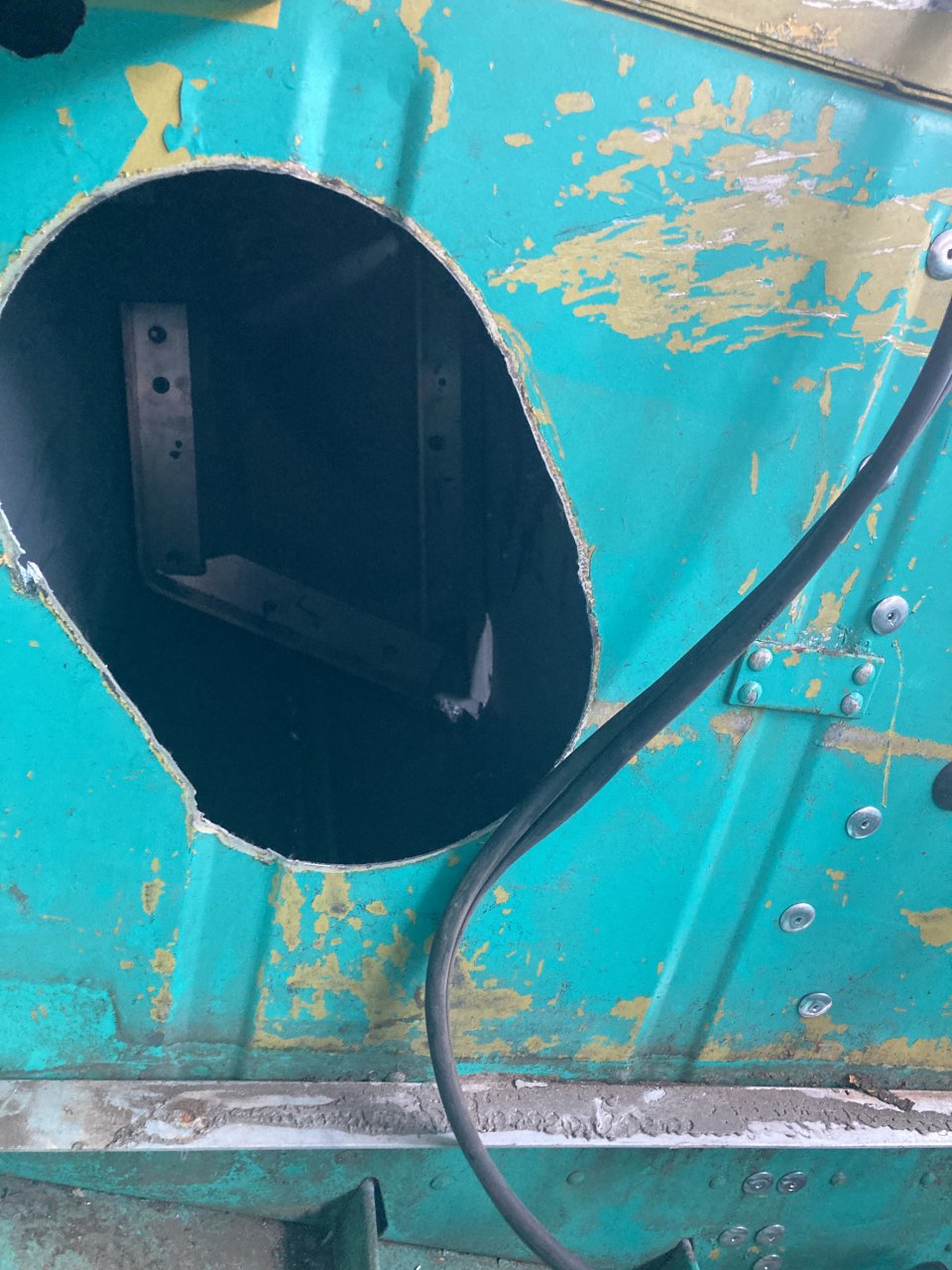

Вадим, я правильно понимаю, что ты боковые стенки рецесса нарастил и соединил их с набором днища?
Vadimvalm
24.04.2021
30
Valmiera
Вадим
Днепр
Tohatsu 30
Да на фото видно, ещё под местом крепления мотора два алюминиевых профиля для усиления, естественно их не видно! Использовал соединения фасадной системы Понзио.
9 715
6 489

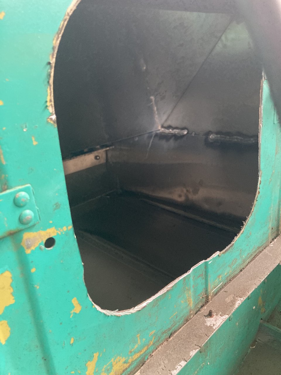

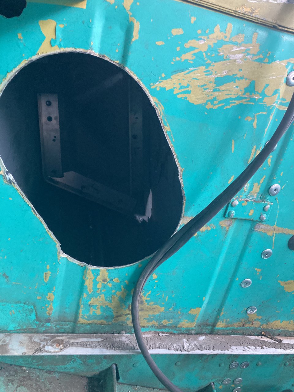

Твой мотор это усиление должно выдержать. Что мне не нравится:
Почти глухие переборки у тебя сожрали все место под рецессом, вентилироваться там будет плохо, убрать грязь и мусор сложно. А если туханет что, бяда!
Стенку задней переборки кокпита ты изуродовал. Я понтмаю, что это был самый простой собо поставить уголок на болты. Его целесообразность в таком исполнении, кстати, под большим вопросом.
Где у тебя бак живёт? От него и нужно было отталкиваться с конструктивном кормового отсека.
Как вариант, в кормовые потопчины можно врезать пару люков. На Днепре это не очень просто из-за того, что на них есть ребро выштамповки. При желании эту проблему можно решить. Люки обеспечат доступ в эти бардачки. Также в них можно сделать фальшпол выше основного. Тогда содержимое этих бардачков будет сухое. Уродливые отверстия в задней переборке убрать. Они нефункциональны и просто опасны.
Надеюсь, ребята ещё что-то подскажут.

Спасибо за Советы! Мы первый раз что-то такое делаем! ! Мастер который крутил, варил на ходу всё придумывал! Отверстия уродливые согласен, но он по другому не мог подлезть! Какое решение посоветуете с отверстиями?! Бак тоже пока не где не пристроен, можно ли по центру увеличить отверстие под бак и сможет сделать типа дверки. Надо тогда усилить эту стенку уголком? Может я тут много глупостей пишу! Но прошу понять и простить! Ещё раз для нас это первенец!
p.s. Вчера спустили на воду протестировать пару км! Идёт как зверь, мотор с кормой не потеряли ! Только лошары свежий бензин не залили и не заглянули в бак! Там грязь и начал дёргаться. Ещё не смотрели, дождь весь день! Надеюсь дальше фильтра грязь не набилась!

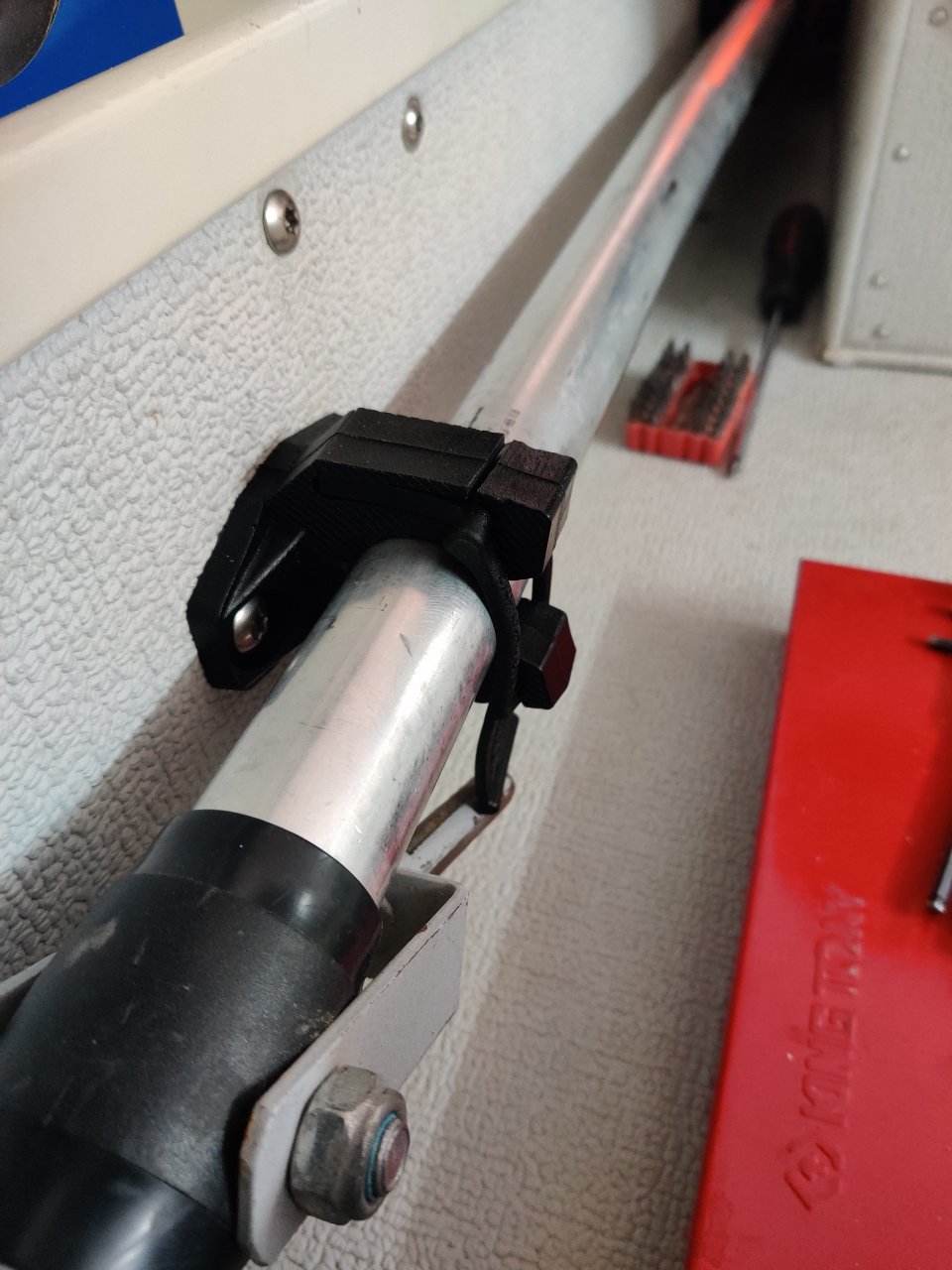

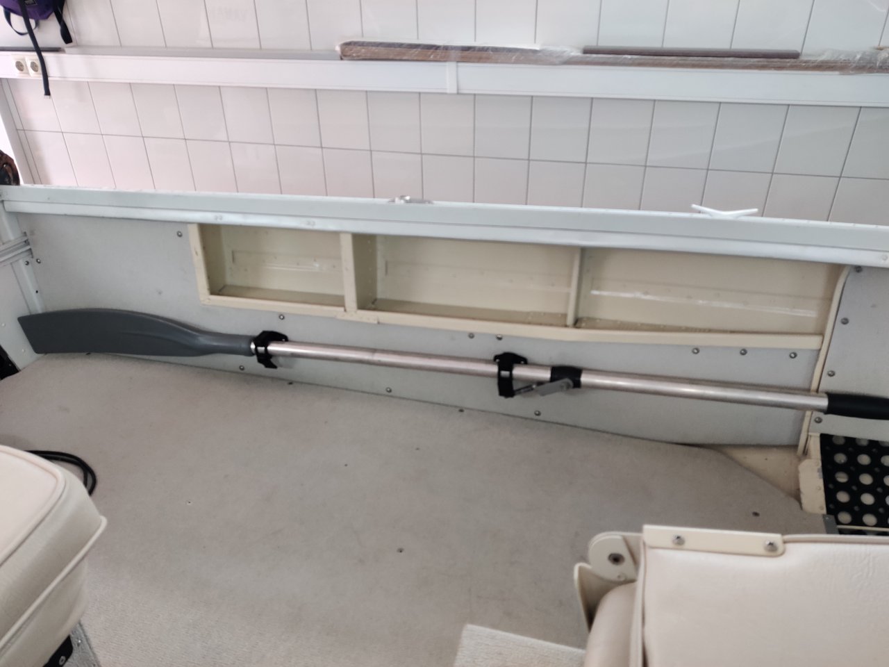

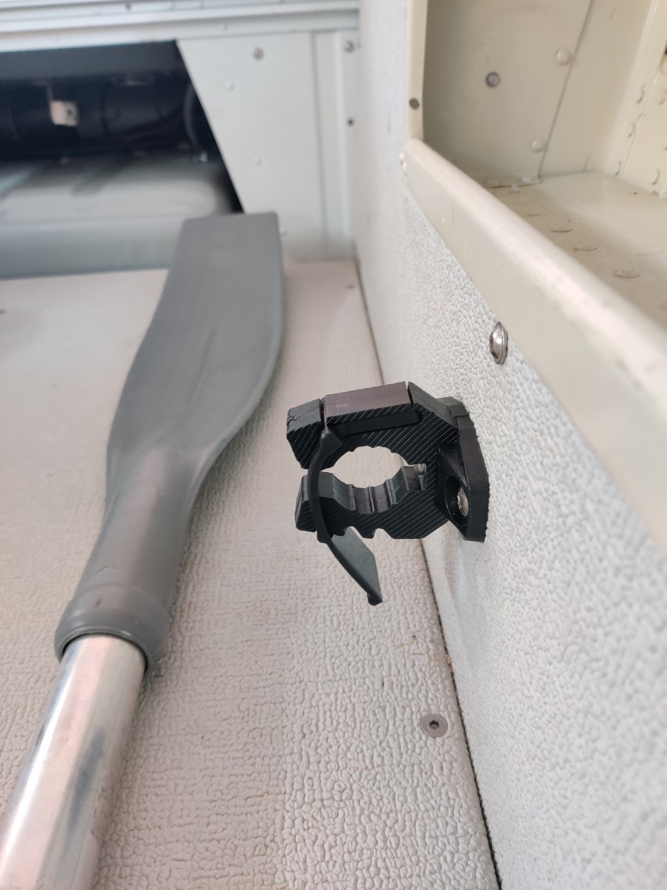

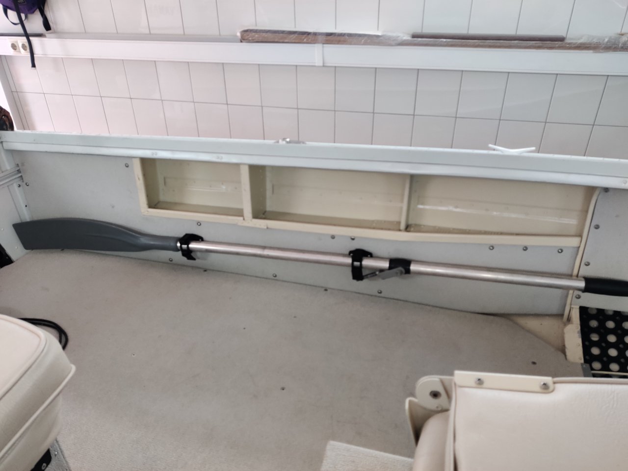

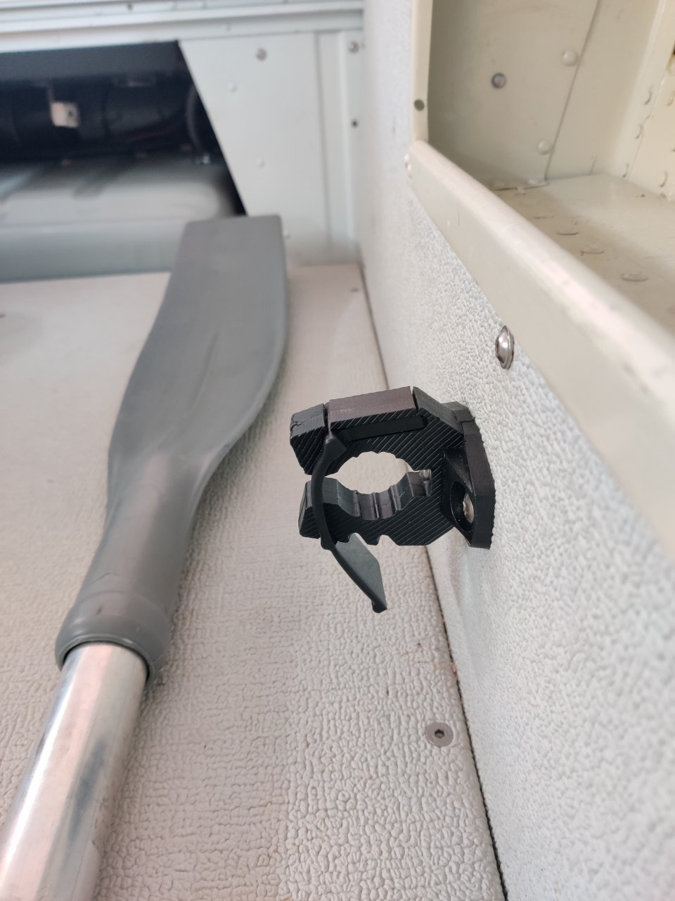

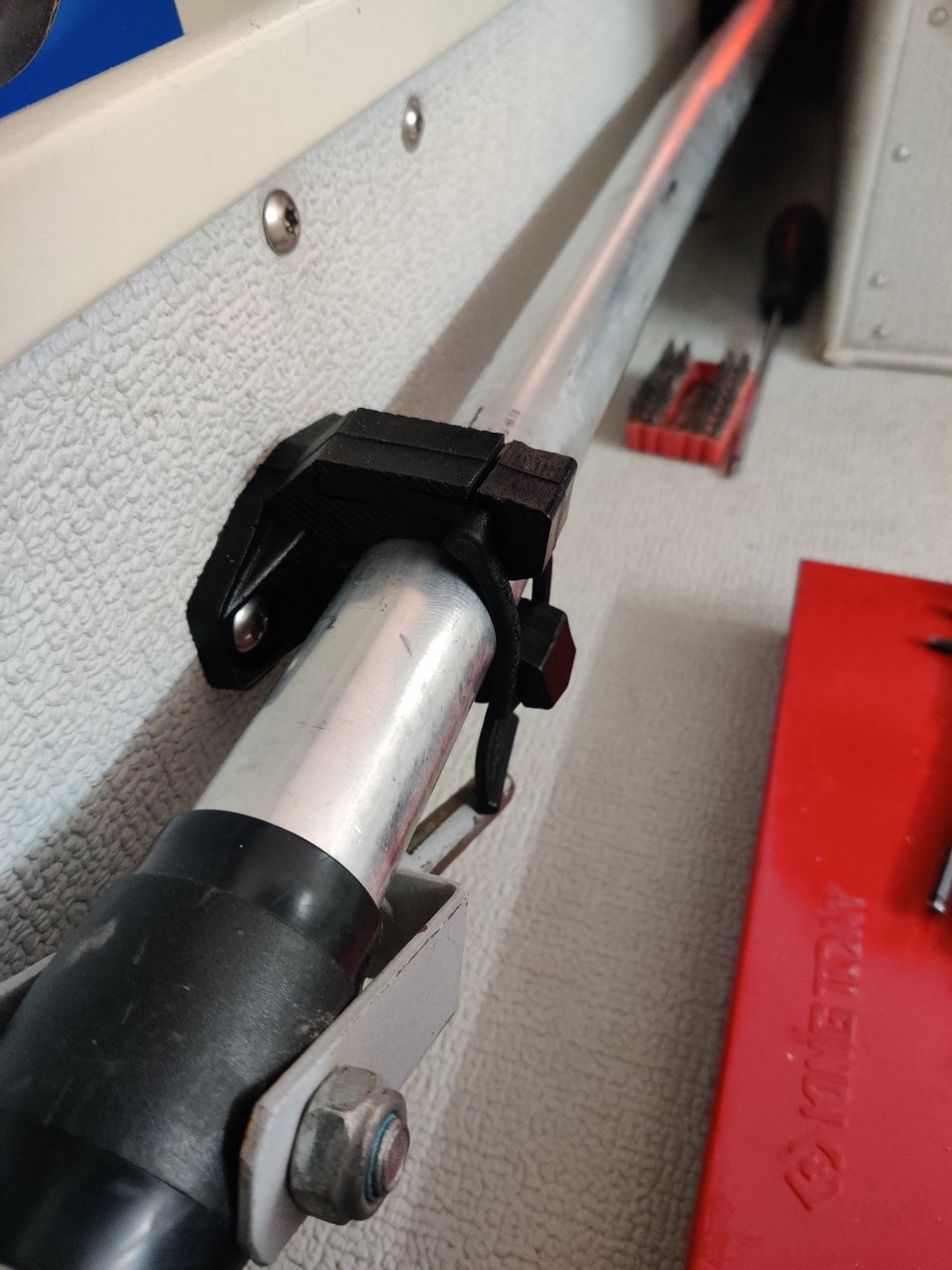

Зимой по случаю прикупил полиуретановые хомуты, типа для крепления лопат на говномесы и квадрики. Заменил свой самопал из крепления для труб на это. У самопала был серьезный недостаток - травмоопасность.
Продается такая хрень в конторах, торгующих полиуретановыми изделиями. Стоит не дорого в отличии от магазинов для джиперов.
Купил ещё два элемента для фиксации весел на потопчинах, но видимо не судьба - один конфликтует с держателе для спиннинга, а разворачивать весла вперёд неохота.
Жду 11-12 июня...
