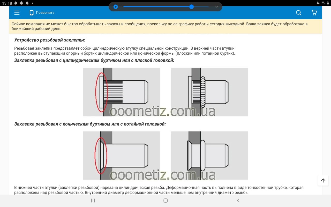

Ну например что-то крепить там где закрутить гайку не удобно, например на нос якорную лебедку,ставишь алюминиевые резьбовые заклёпки и прикручиваешь не нужно залазить в носовой бак плавучести .и второй плюс резьбовой заклёпки её плотная посадка и потом вкручиваешь в резьбу болт не нарушаешь герметичность корпуса! Ну и эстетичный внешний вид

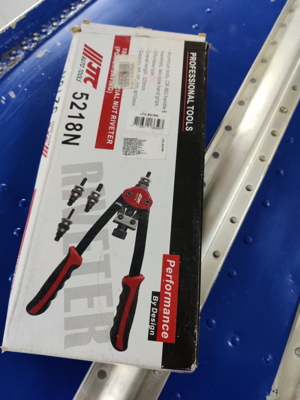

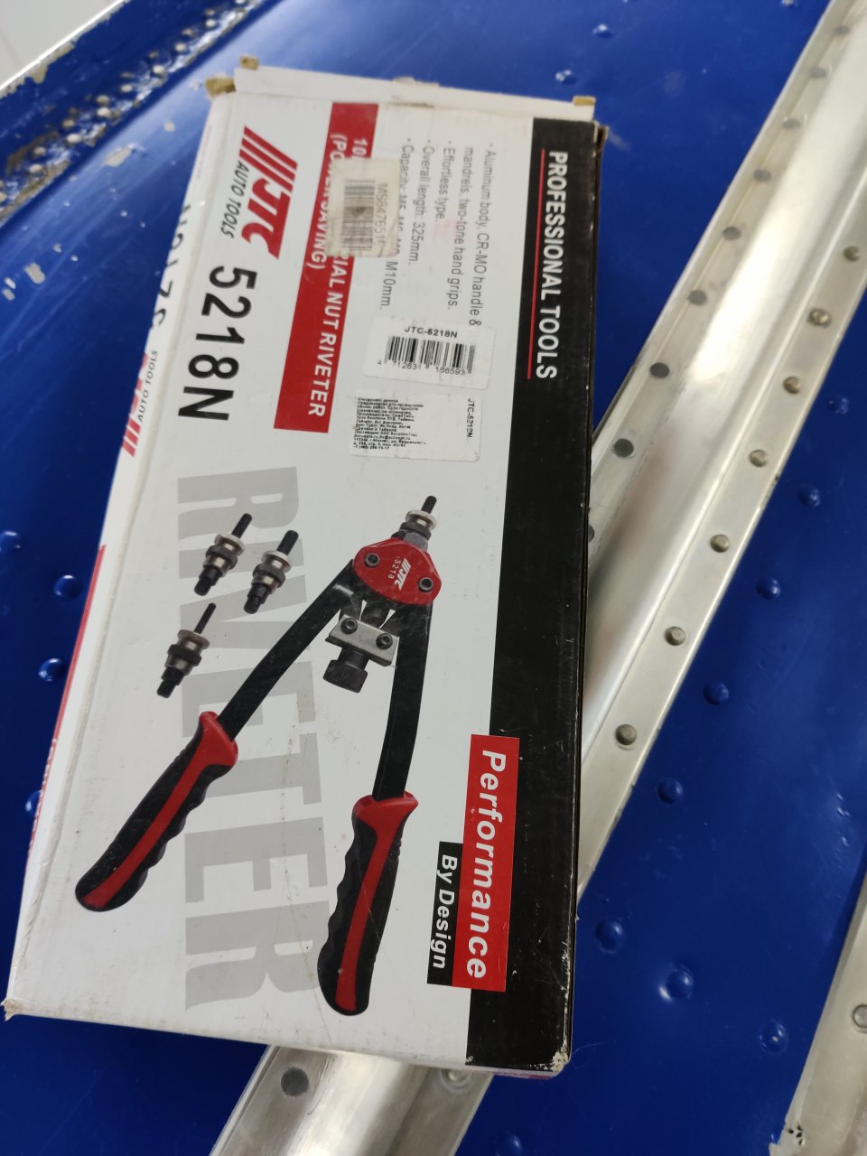

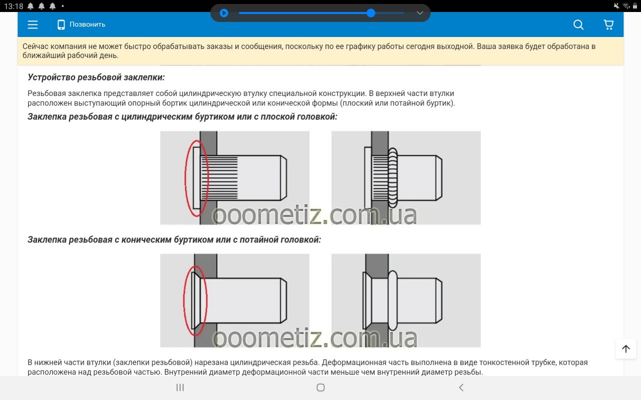

Хоть бы показали, че за хрень такая????
Винтовая заклепка??????

Во всех местах, где проблема установить гайку. Как правило какие-то накладные крепления, где саморез не нужен. Очень часто в автотюнячке используют.
Вот, https://forum.motorka.org/data/attachments/136/136585-06126a7d973ac2601f3deb978340c5ad.jpg
Качестве закладных для крепления корпуса (заводское решение)
Или здесь крепление боковой карты к консоли (видны только головки винтов) https://forum.motorka.org/attachments/132791/

Я когда "Лаптеры" На машину крепил, тоже ими делал. Только не покупал клепочник, ценник на них не гуманный, сам сделал. Там работы на полчаса и денег вышло - рублей 300.

Это сына приблуда. Помуходпвшись с ними на лодке, купил он такую для тюнячки своей жиги... По ходу пошло поехало и количество поставленных заклепок можно килограммами мерить (видел сколько было и сколько осталось)
Я, лично, ни одной не вогнал - передал все на аутсорсинг специалисту, толь наблюдал :popcorn

Согласен)) Все зависит от потребностей)) Мне нужно было установить несколько десятков заклепок, это самодельное приспособление великолепно справилось со своей задачей. Если бы мне нужно было бы их устанавливать сотнями или тысячами, я бы задумался о другом решении.

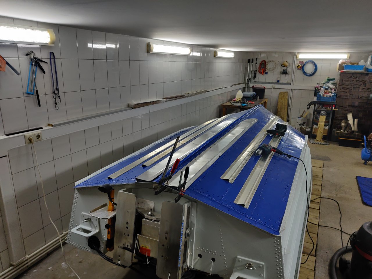

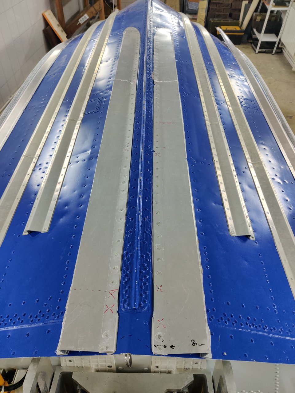

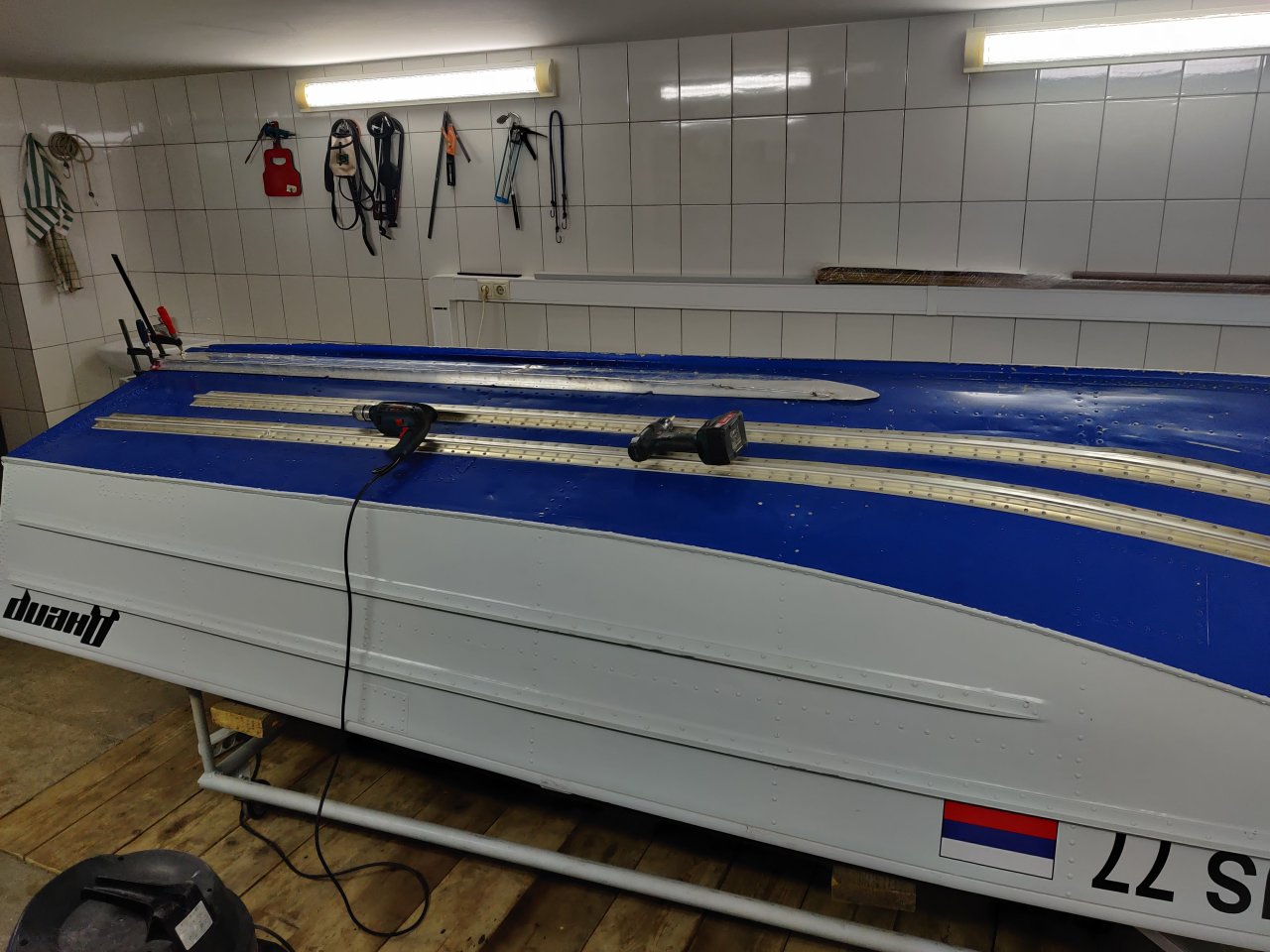

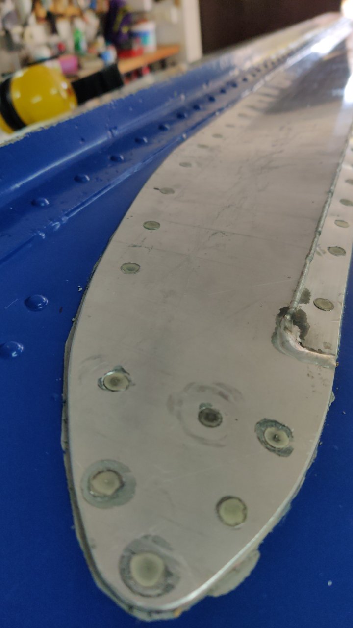

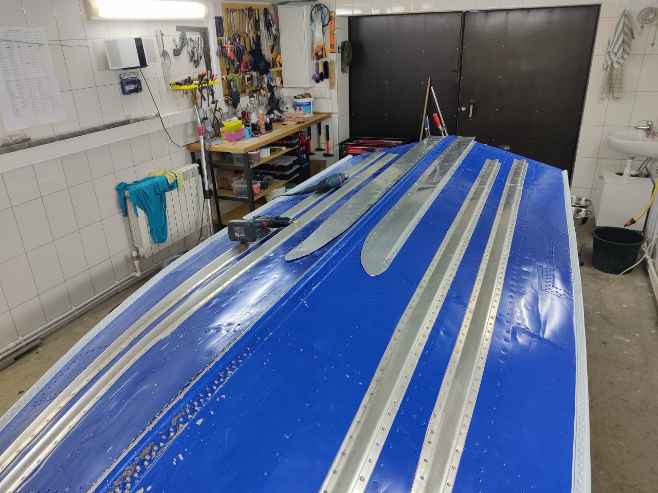

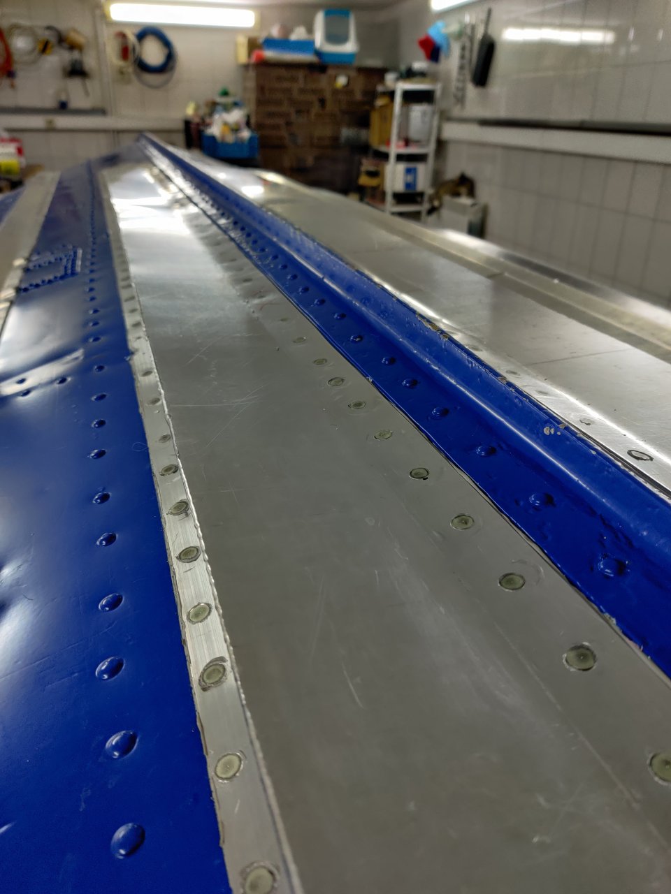

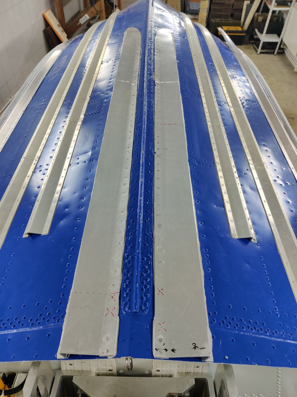

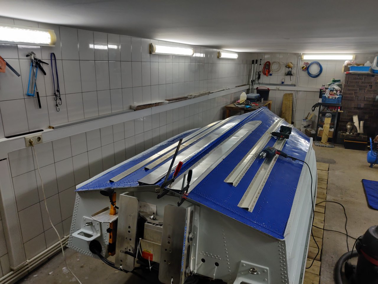

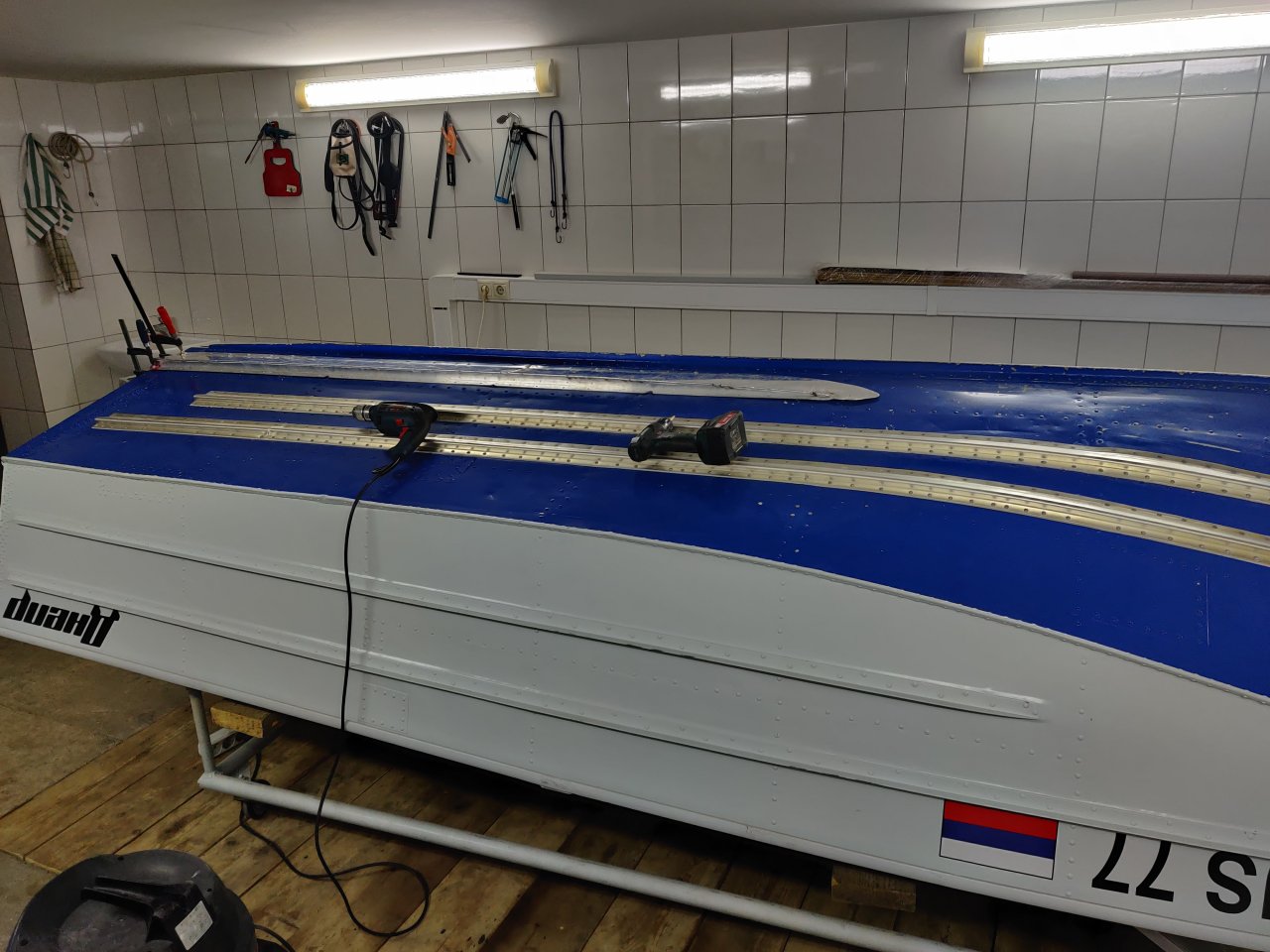

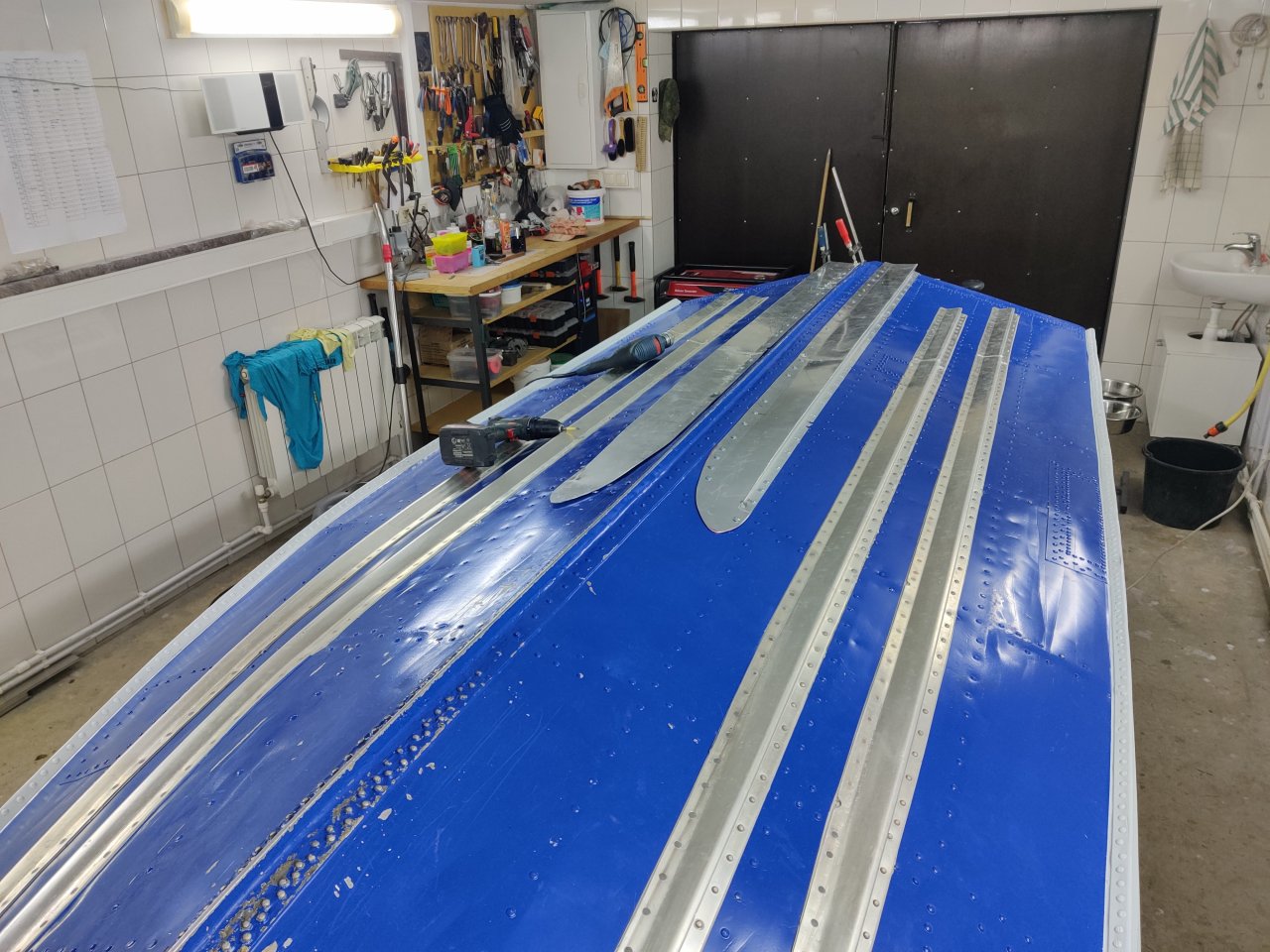

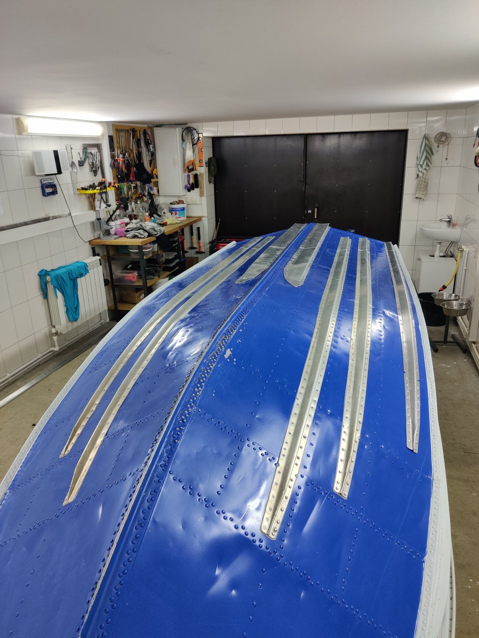

Движуха потихоньку пошла: подгонка по месту. Начало лыжи примерно на миделе.
9 745
6 513

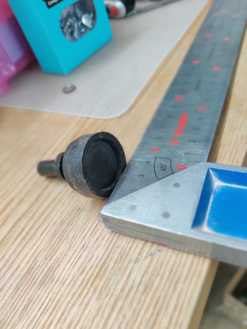

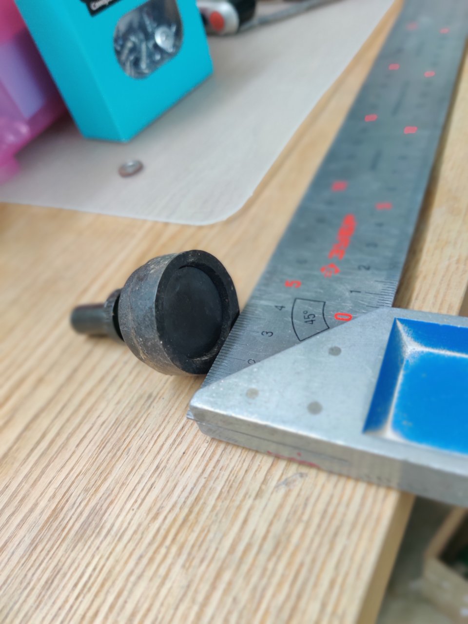

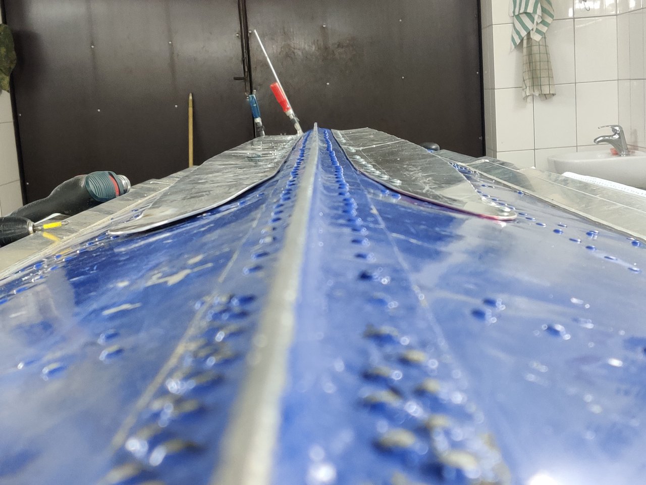

Олег, подскажи пожалуйста, для чего такие обжимки?
9 745
6 513
На сегодня алес
Oleg_samara
18.01.2017
2 892
2 474
Борь подобные с пружиной или резиной обжимки ставят на пресах , для предворительного обжатия пакета . Перед самой клепкой детали сжимаются выбирая все зазоры, и далее деформируется сама заклепка образуя замыкающую головку , за единый ход .

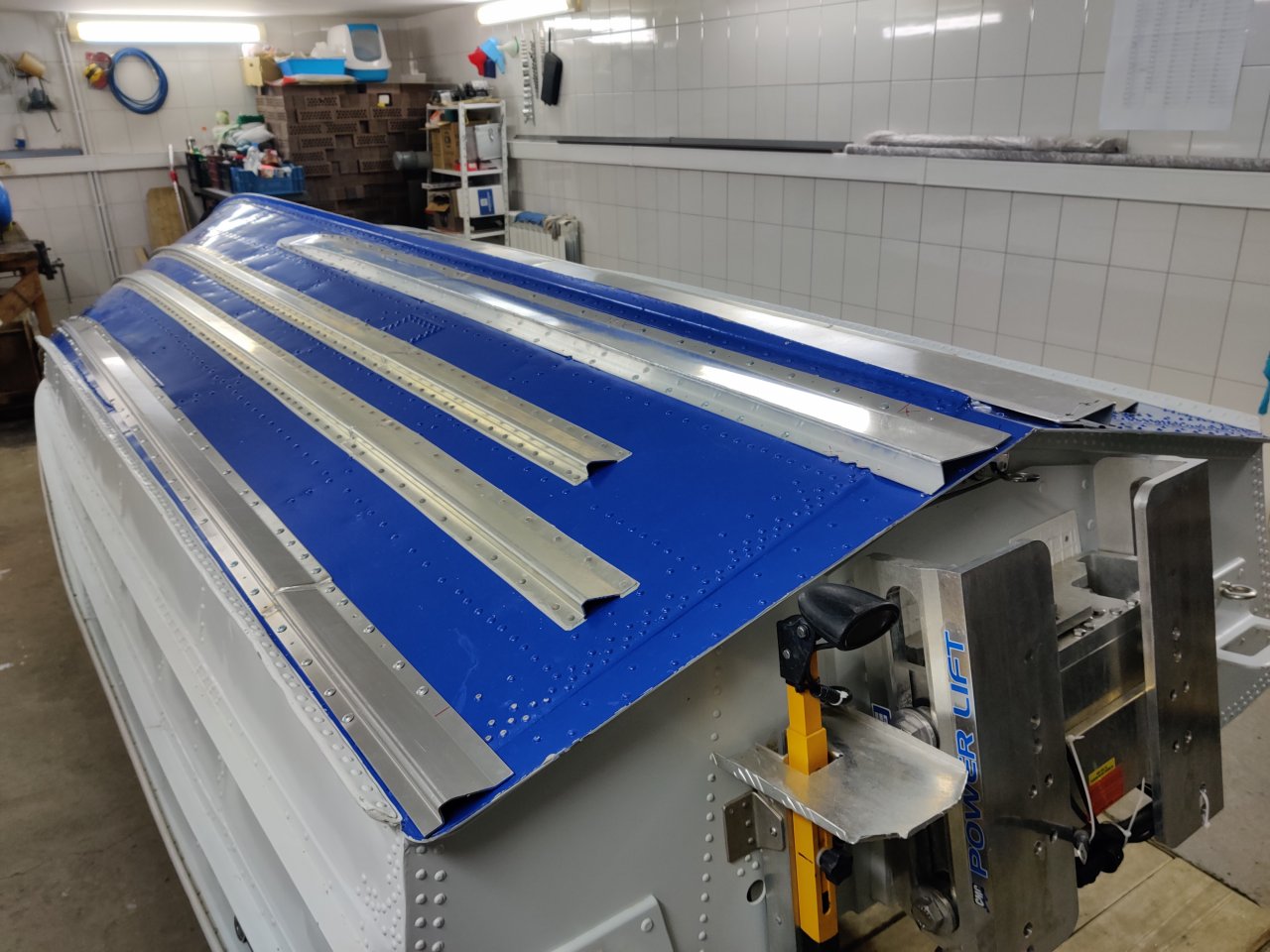

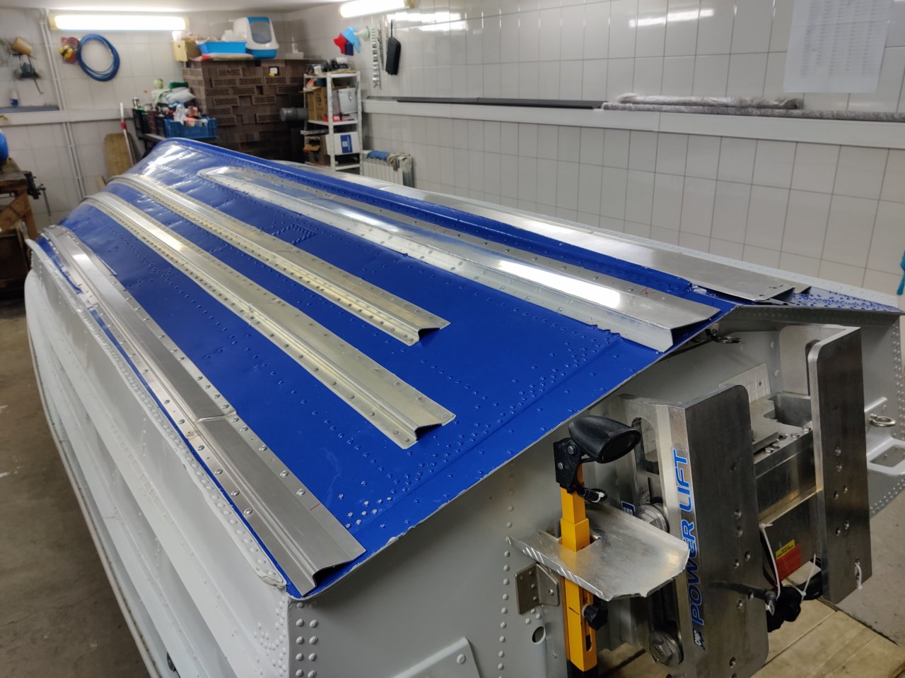

Ну вот, ещё одной лодкой с гидролыжей стало больше. Все впотай.
