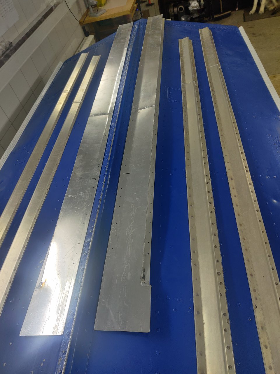

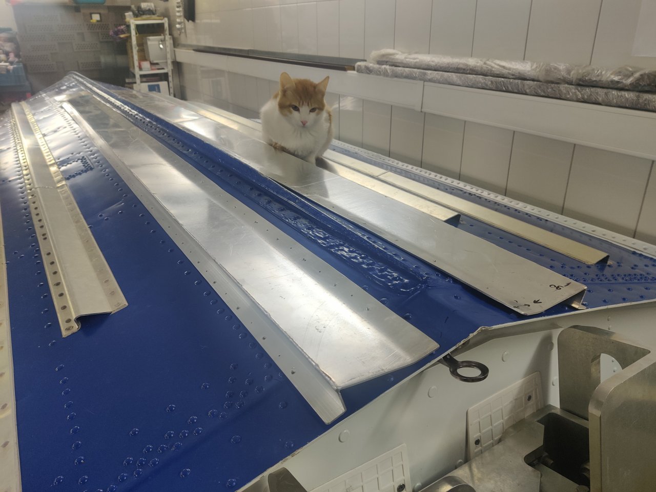

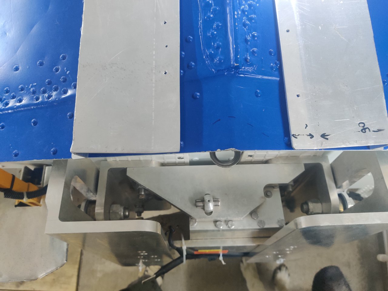

В принципе есть возможность отвести каждую половинку лыжи от киля на 1.5 - 2 см. Можно расположить их клином с сужением к носу. Сам киль можно также укоротить. Просится вырез по линии пунктира, чтоб поднять петуха из-под кормы.
Мысли уважаемых донов?
ЗЫ: кот тоже обещал подумать :D

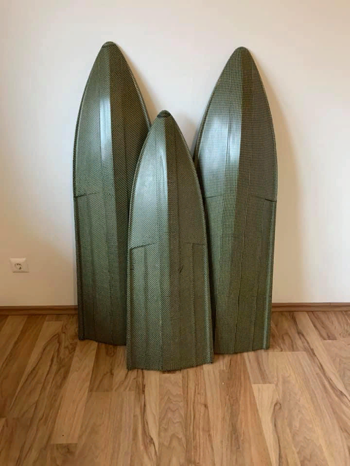

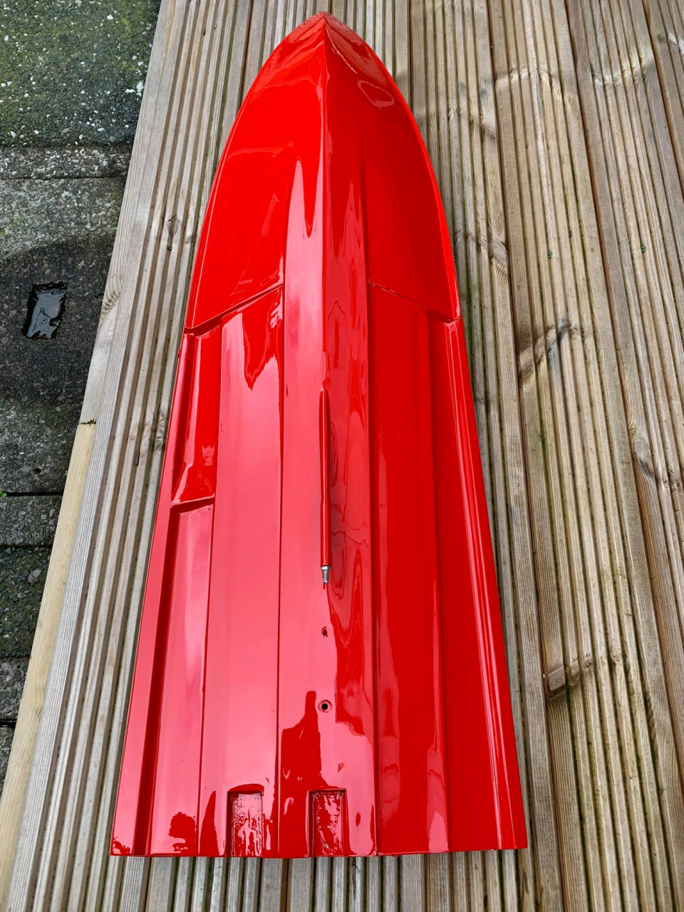

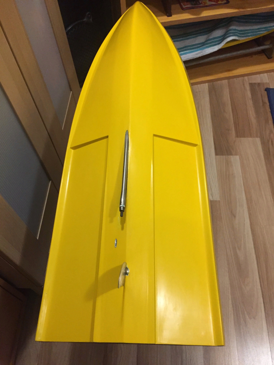

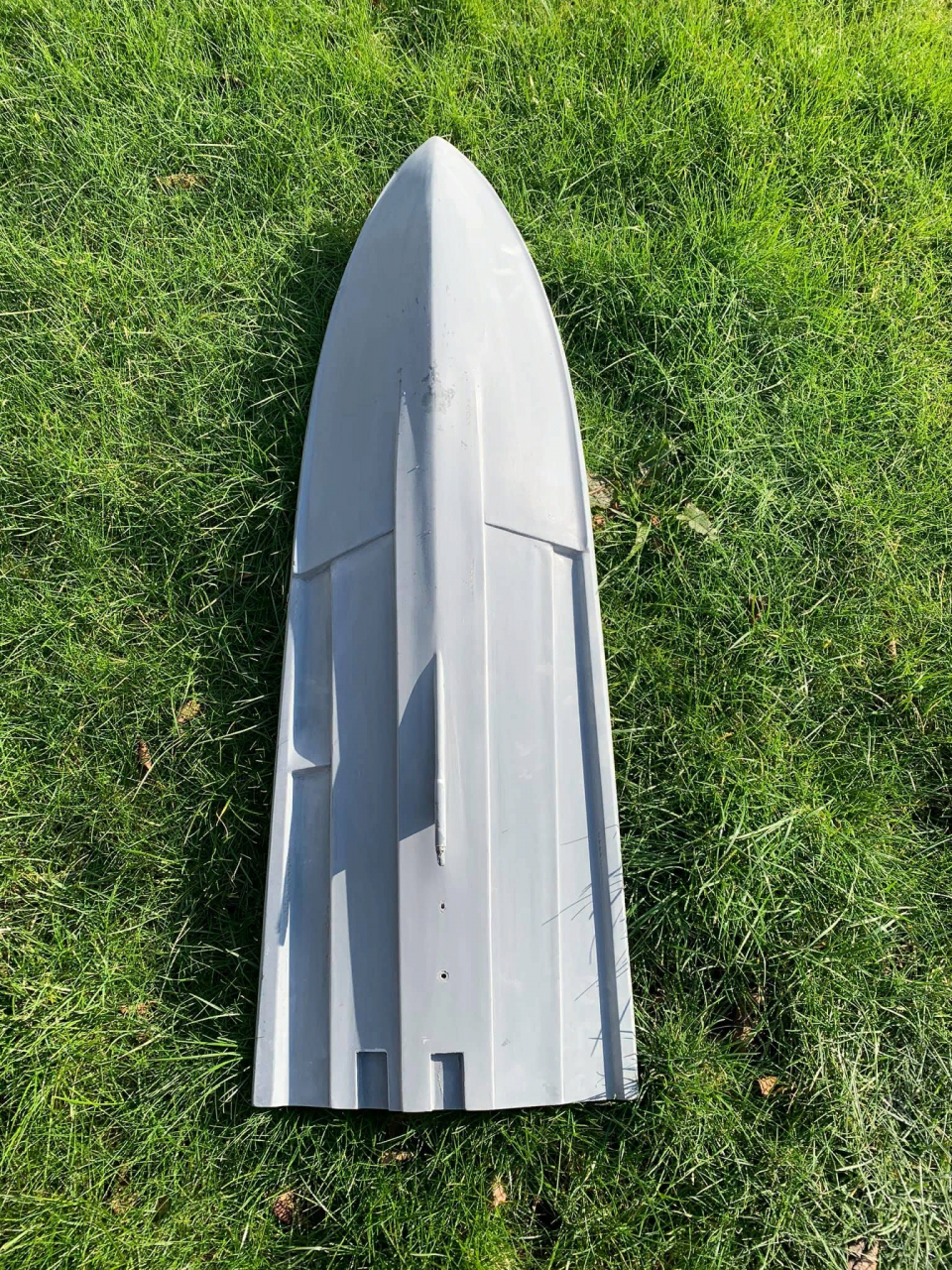

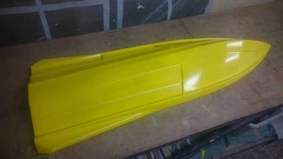

Вот примеры современных гоночных корпусов с ПР . Корпуса изготовлены в разных странах . Я неоднократно видел работу этих лодок вживую , со многими корпусниками знаком лично. Поперечные реданы работают несмотря на "авторитетное мнение великого гидродинамика" . Могу для интереса позже выложить видео .
Косяк за собой чувствую... Наверное я действительно резковато обошелся с Адмиралом. Не учел его особенности характера и
манеру общения. В знак примирения и чтобы искупить свою вину я готов прислать ему в подарок игрушечный
адмиральский бинокль. Заодно и картинки с корпусами точнее рассмотрит .
А может надуется и не будет смотреть..... Переживаю за него.
Посмотреть вложение 200764Посмотреть вложение 200766Посмотреть вложение 200765Посмотреть вложение 200767Посмотреть вложение 200768
Извини, ты себя уже" показал"....
Ты не интересен, ничего смотреть я не буду.
Ты, Саша, не ответил на один мой вопрос. Вы корпуса считаете или это полет фантазии и интуиции?
