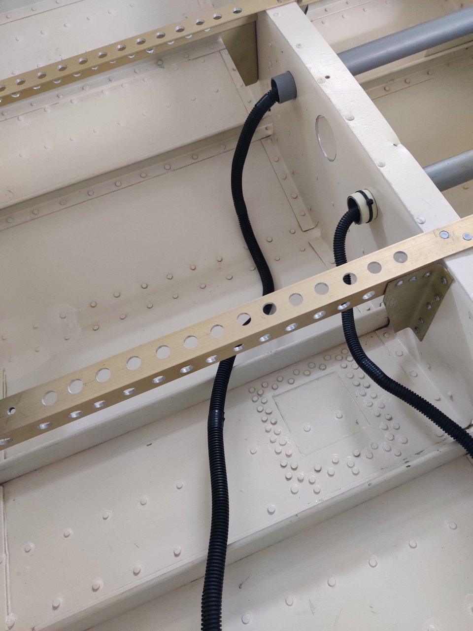

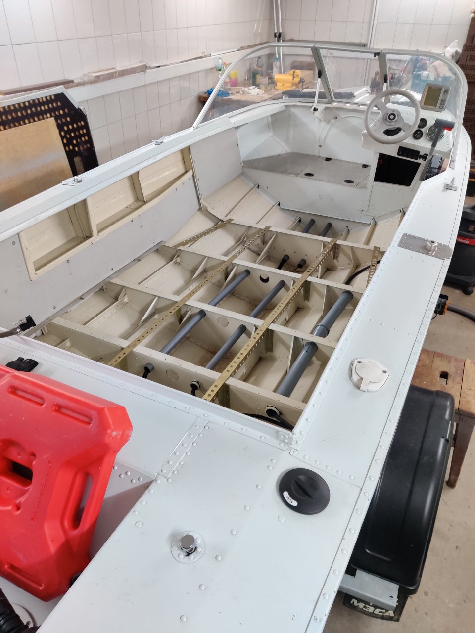

Маленький анонс. Начал разбирать...

Боря разбирать всегда быстрее чем собирать,но собирать одно удовольствие

Я не спешу. Отпидорасил корпус, чтоб в глаза не сыпалось, когда клепать будем. Внутри прям как будто только окрасил .
