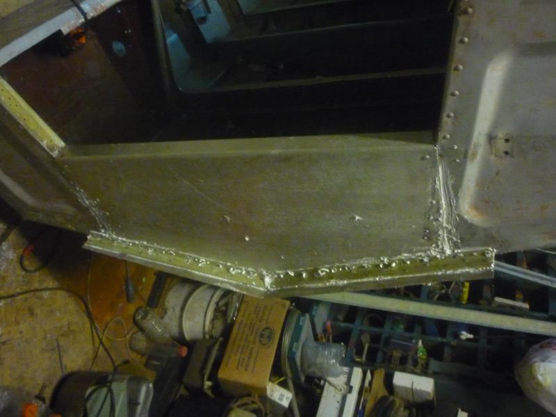

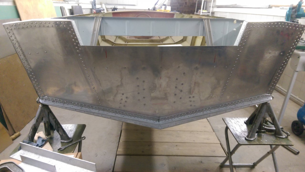

Что-то тихо у нас. Давайте обсудим решения по выпуску днища за кормовой лист. Видел три решения: Олега-Самара, Теслы (Докера младшего) и Вашего покорного слуги. В моем случае это прежде всего усиление кормы и перекрытие трещин на днище, у Олега, скорее всего аналогично. На Гиргисе это сделано с целью улучшения гидродинамики, с Володей мы это обсуждали в свое время. Голову теребит мысль, что возможно было бы не плохо вырезать сектор, где сходятся два листа такого выпуска. По идее это должно способствовать поднятию воды после кормы в зоне винта.
Мысли уважаемых донов?
Недостаток вижу..... У меня на Обяхе, так же, но масштаб меньше....
При спуске в меляк, часто загинается этот отросток, руками удержать лодку не реально, лебедкой- лодка так и встанет в свечку, потом будешь её шевелить, все равно погнешь.
А так то это с Янтаря взято. Там и вырез под винт есть.
9 745
6 513
У меня там хрен погнешь при всем желании. На ходу этот вырез польза или нет, что думаешь?
16 492
1 260
Конечно польза, ты же яму ближе к транцу двигаешь, значит и подниматься из ямы вода раньше начнёт, мотор выше поднять можно будет или откинуть его тримом можно выше будет, не выводя винт из горба.
Короче.,расширишь диапазон регулировок, а вдруг при длинном отростке, у тебя регулировки на каком то из кончиков диапазона были и ты их недобирал из за начинающихся прохватов? То теперь полноценно доберешь. А с другой стороны может и не понадобится, может ты уже попадал куда надо. Но по любасу, вреда то НОЛЬ.
Почему бы не сделать?
16 492
1 260
Блин, щас поправлю, непонятно написал.
16 492
1 260
Поправил.

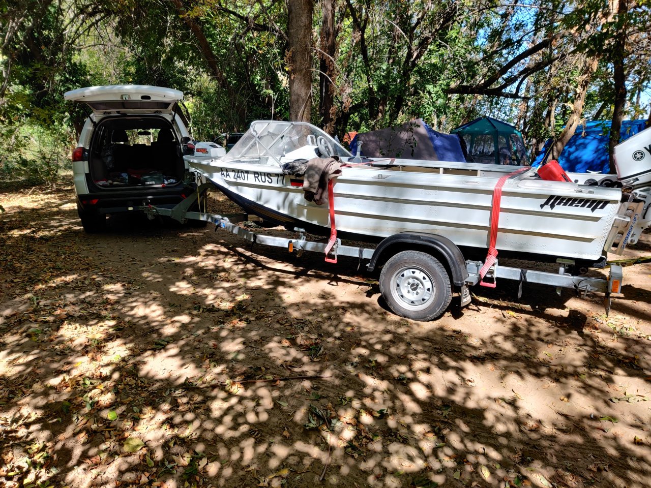

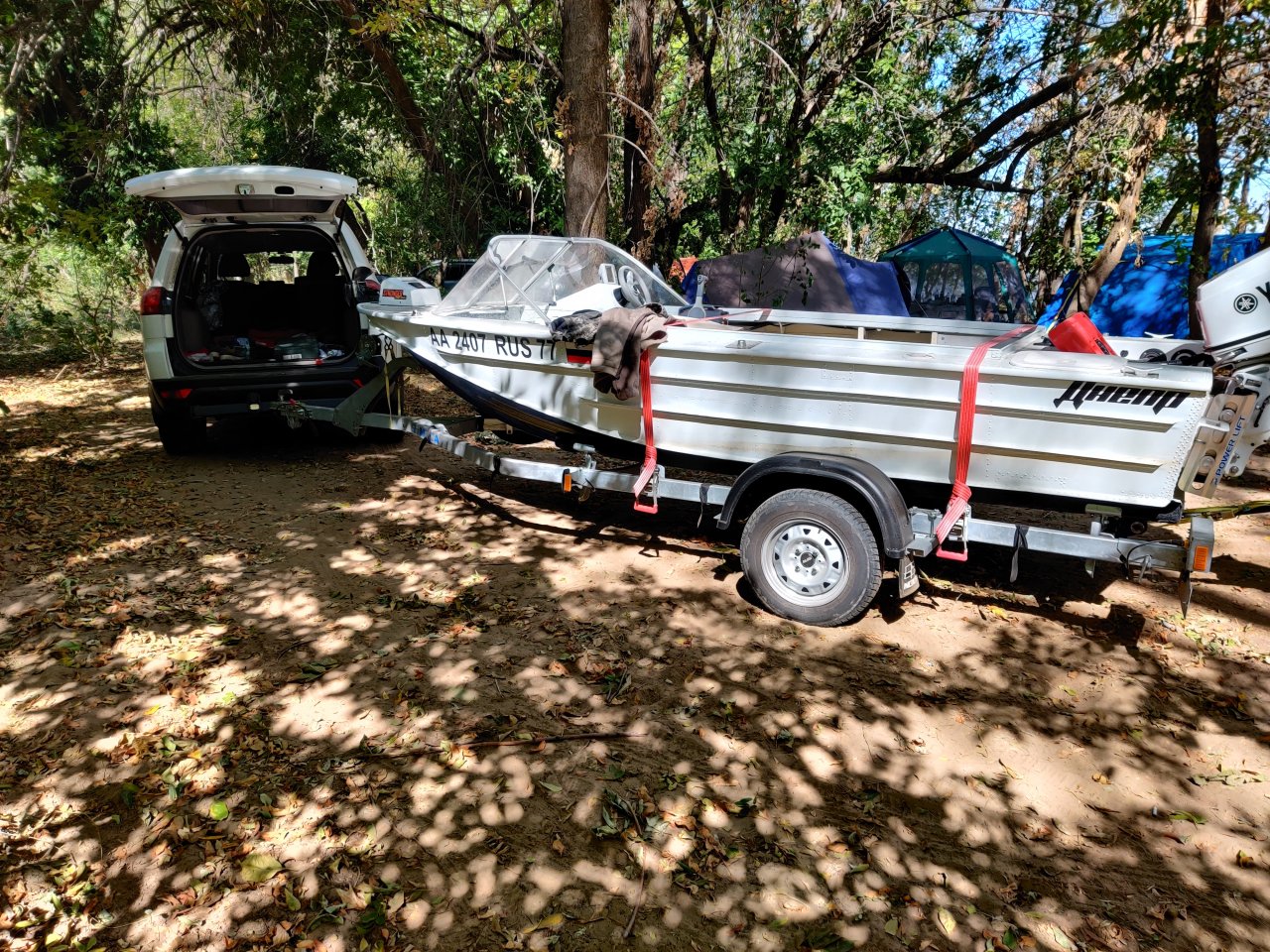

Борис, а где планируете держать лодку? На воде?...необрастайкой не будете красить?...вопрос не праздный)), планирую держать на воде в сезон и хочу нанести необрастайку...но вот конфуз - забыл на воде отметить ватерлинию(. Нет случайно данных где она проходит у Днепра (примерно)?
9 745
6 513
У меня она в гараже живёт. Вот моя ватерлиния, по грязи видно, но с учётом того, что стояла дней десять надтащенная на берег.

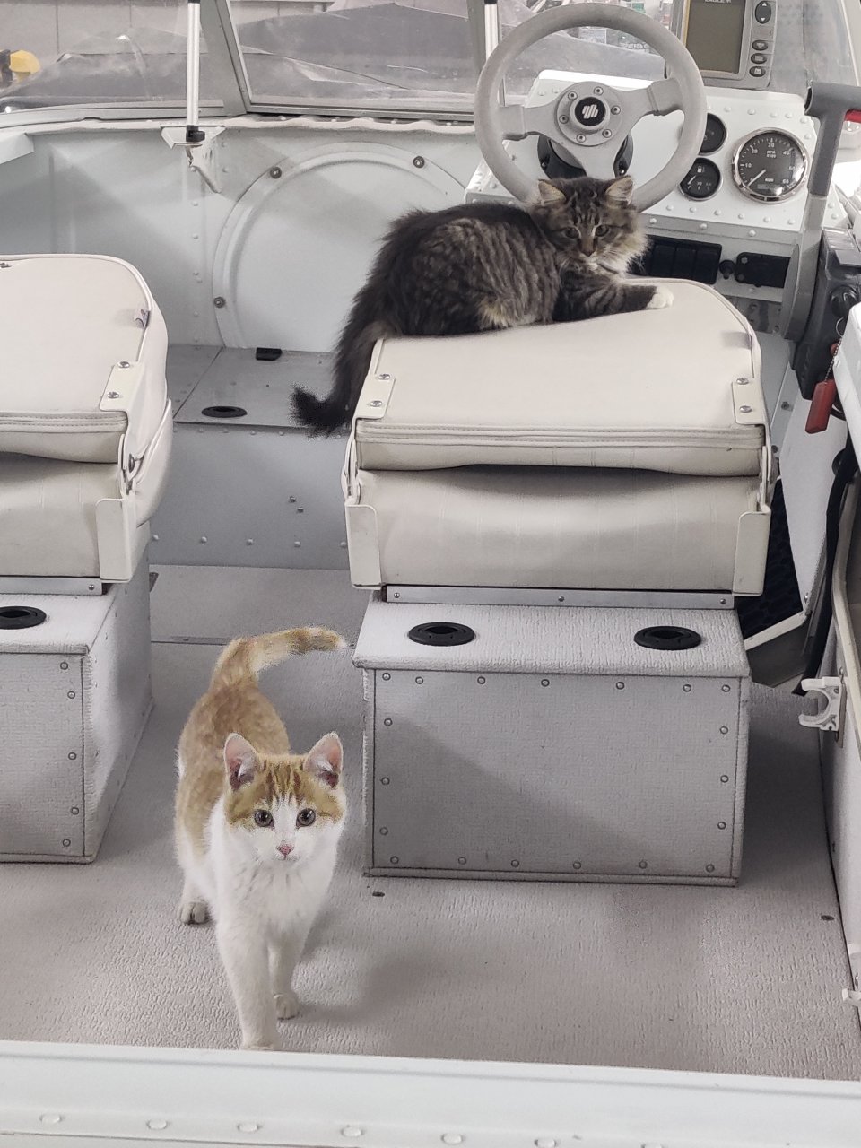

ок, спасибо)...а как по ощущениям пространства в кокпите? У Вас же кокпит увеличился, но консоль осталась на прежнем месте. Полезности, простора... )) (если можно так выразиться) прибавилось?
9 745
6 513
И да, и нет. Если открыть калитку, можно ловить стоя на ступеньке вдвоем проволочными удочками. Второй стоит на месте дивана. С закрытой калиткой наклон стекла делает габариты кокпита практически стандартным. Снятый задний рундук увеличивает пространство. Ящики со снастями можно разложить по кокпиту, чтоб было удобно ловить двоим на любые снасти.

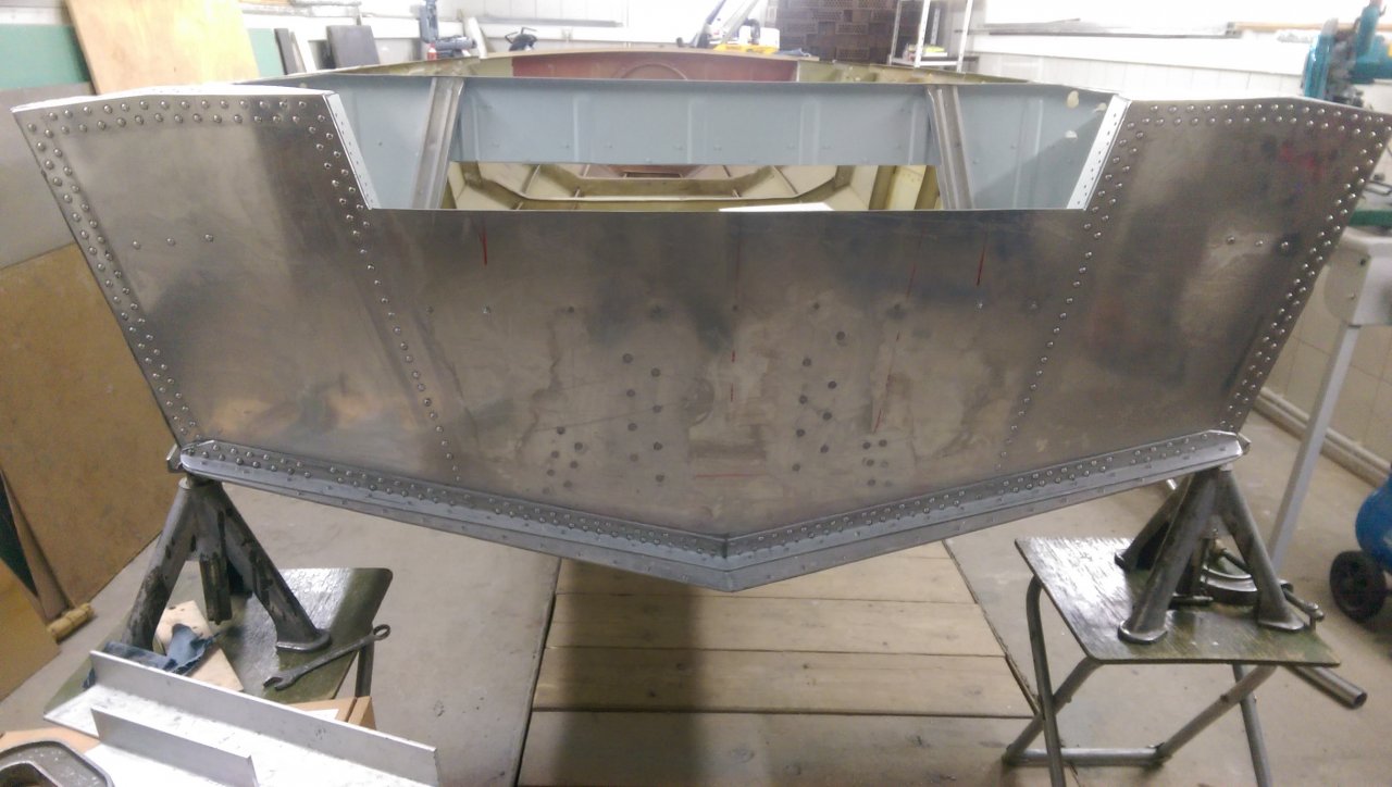

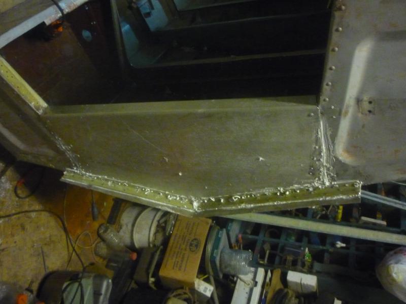

Борис, приветствую! Вот очень тема интересная. Планирую на новом транце тоже делать по твоему подобию. Но у тебя выходит мощнее конструкция из-за усилений (уголок+ накладка). Я планирую сварить Т-образно транцевый лист и часть днища. Вот думал может добавить потом косынки снаружи для прочности.
9 745
6 513
Буду усиливать. С гидролифтом рычаг и нагрузки больше, вектора тоже поменялись. Но у меня там не сложно будет: косынки к транцевому листу и крышке рецесса (к усилителям, что прод крышкой рецесса). По мере продвижения будут и фото.

Вот теперь про вырез под винт новая заморочка, делать или нет :)
