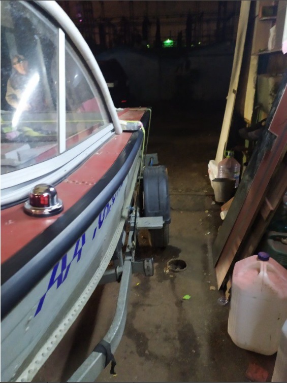

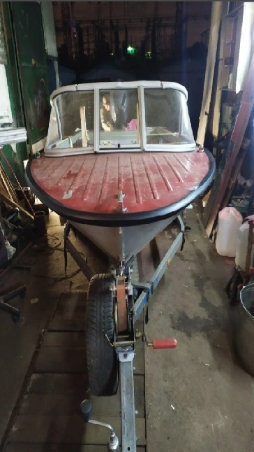

Борис, не думали поставить отбойник? Много разных профилей продают, а вот какой лучше "ляжет"?(....и есть резина, а есть ПВХ, по моему ПВХ разлагается на солнце...что думаете?
Что за отбойник?

Тьфу ты - отбойник)))....привальный брус)
Я специально родной ремонтировал, задачи менять не ставил, скорее наоборот. Мне родной просто нравится. Про его ремонт есть посты в ветке.

мы может друг друга не поняли?(...привальный брус на Днепре - это кромка из люминя...а я про резиновый (или ПВХ), который надевается на эту кромку, вот такие имел в виду (это образец продавцы прислали)
Посмотреть вложение 197998Посмотреть вложение 197999
Мы правильно друг друга поняли. https://forum.motorka.org/threads/22992/post-420216
Просто у меня свои тараканы в голове. У тебя классно вышло!

Это не у меня)), это продавцы фото прислали (сейчас и на авито у них эти фото стоят)...т.е. считаете это лишним? Или - кто куда швартуется, так и решает-нужен резиновый или нет?)
Я отталкивался от швартоаочного места. У меня такого нет и не предвидится.

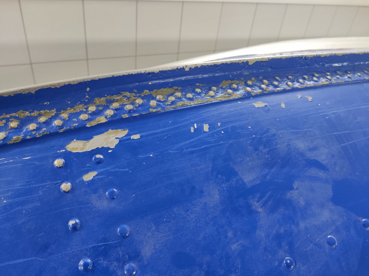

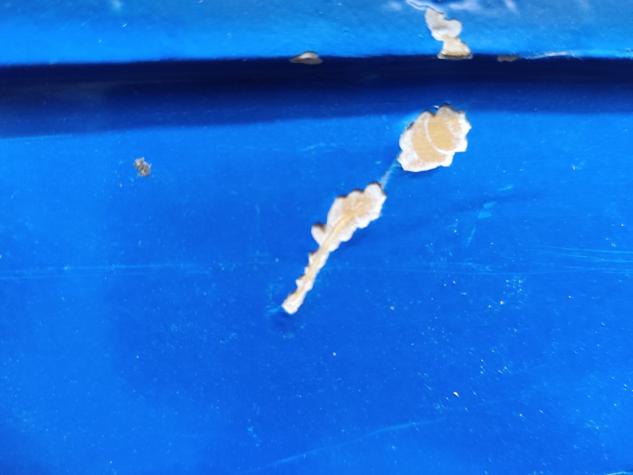

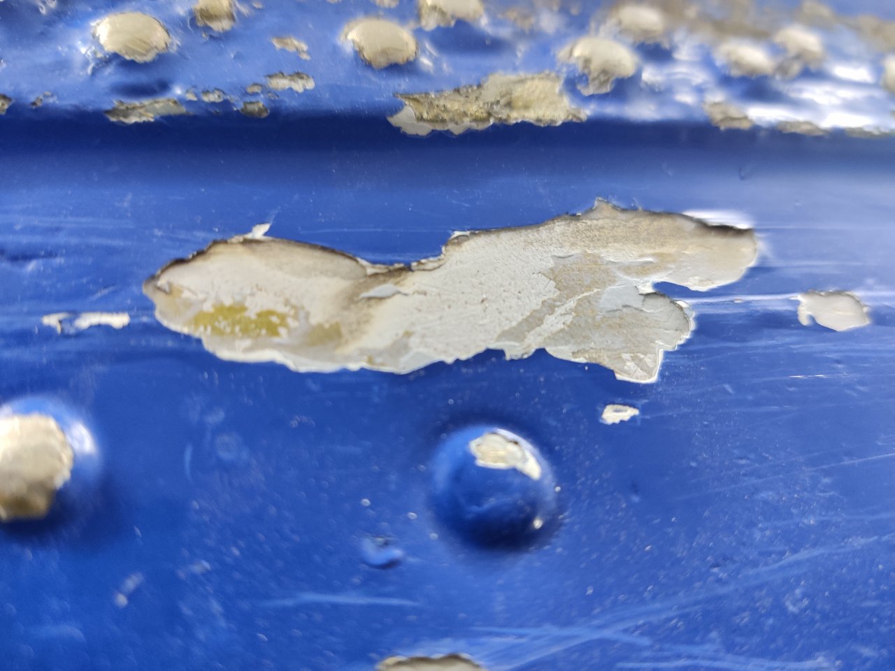

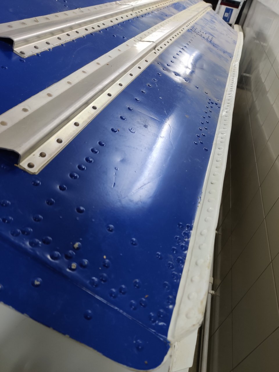

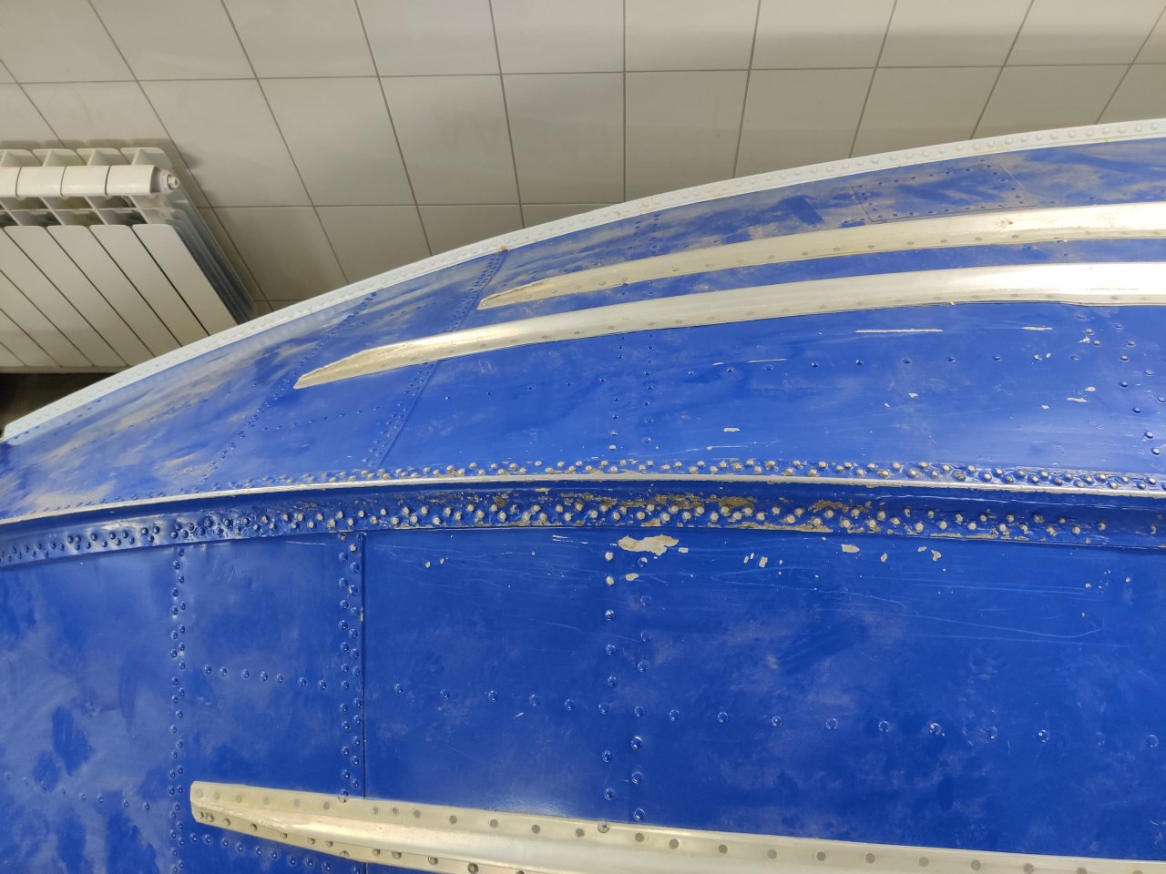

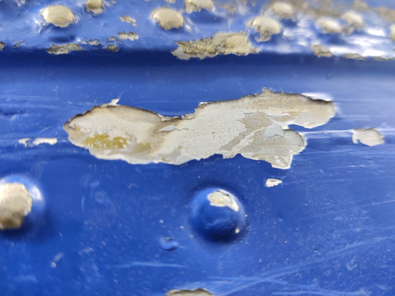

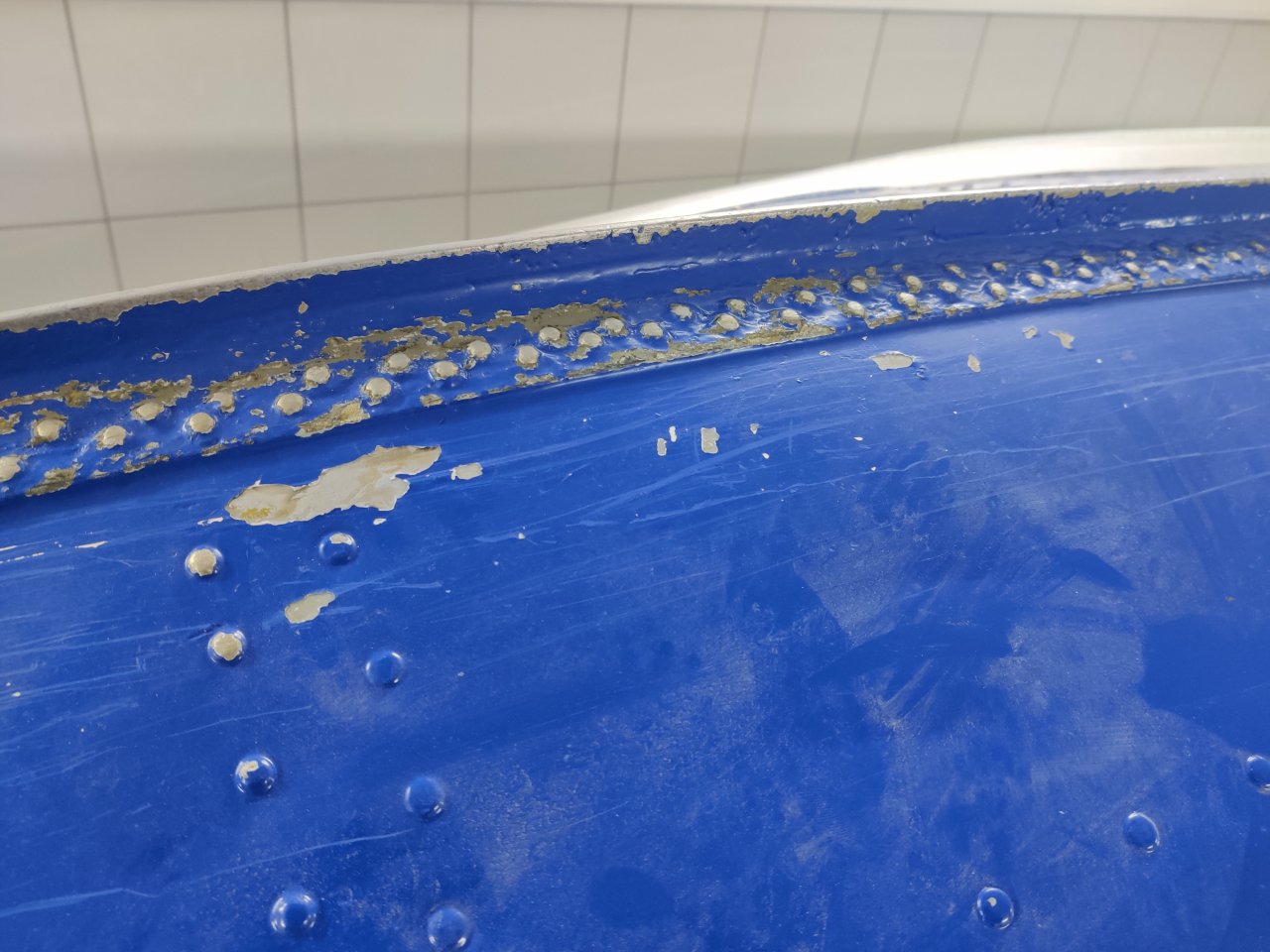

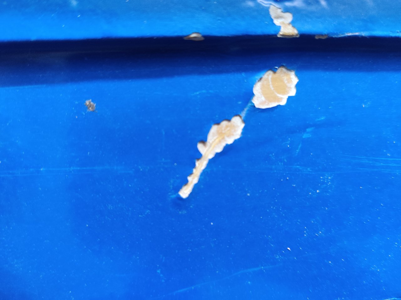

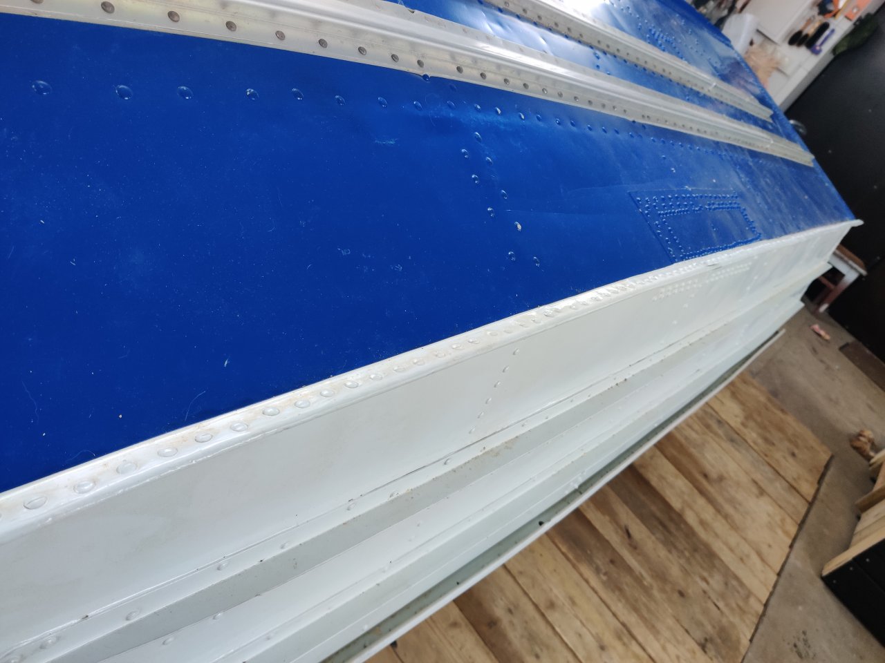

Вот, Андрюх, смотри днище. Три года после окраски, два в эксплуатации. Обдирается только одна часть. Гнобить я лодку не гнобил, но по корчам на Волге позазил на ней. Даже скула практически без повреждений. Также снял тебе царапки от более мягкого, недели щебень, грунта. Там все нормально.
Так что уймись. За неимением спецсредств можно и автокраской, и кислотником боди, главное, чтоб конфликта не было между составами. После полимеризации все они довольнотстабильны.
И смывка прекрасно снимается, и не случайно именно она в технологиях ремонта самолётов прописана - кислотник на месте везде. Естественно даём поправку на то, что лодка живёт на телеге

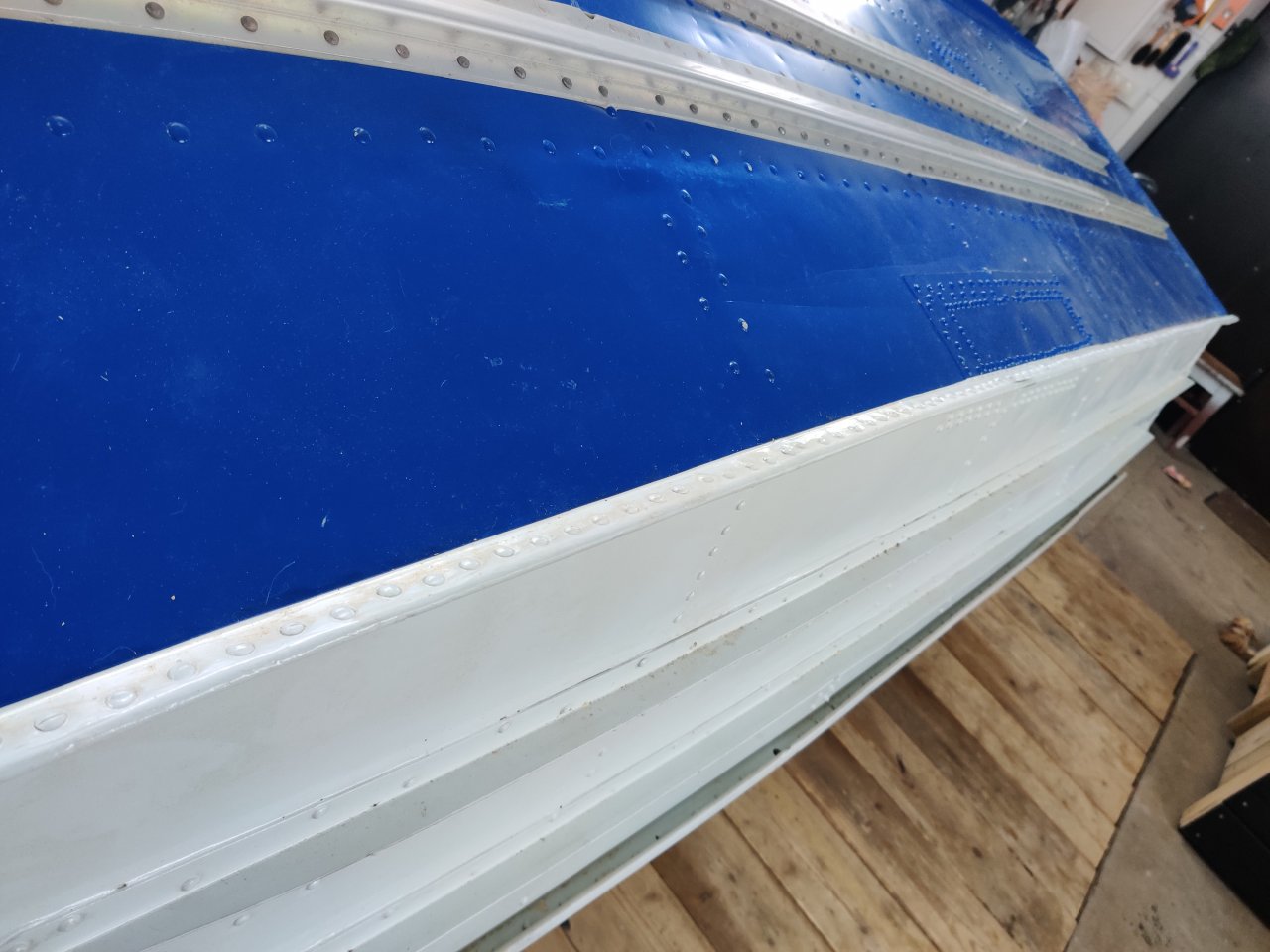

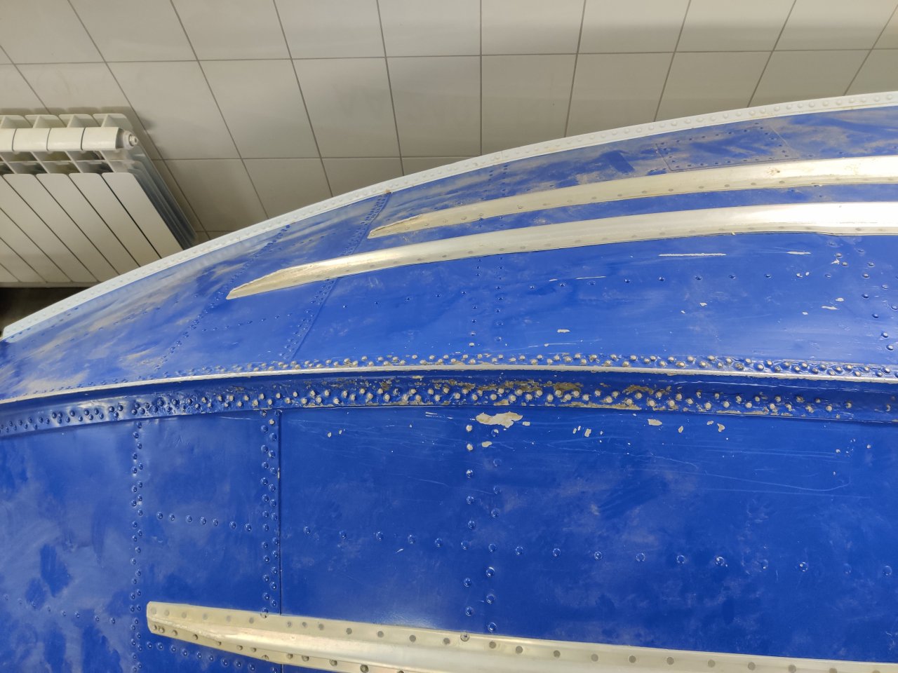

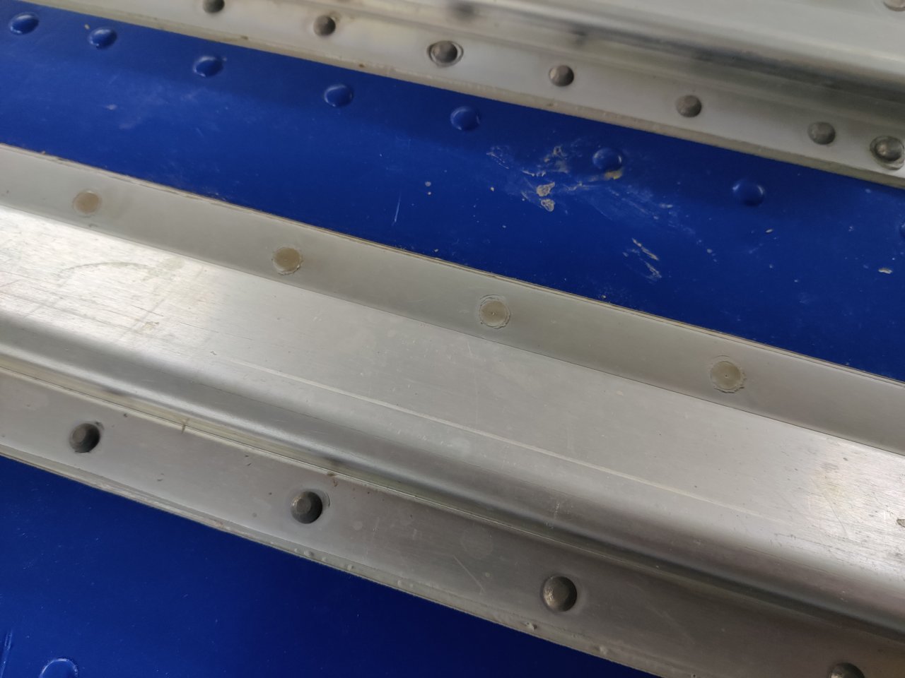

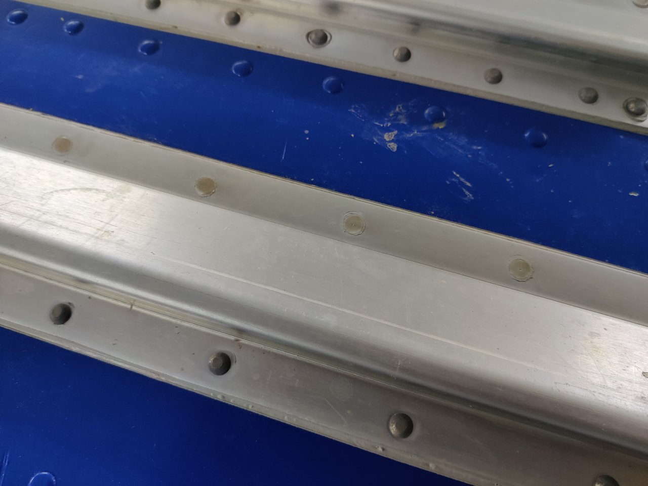

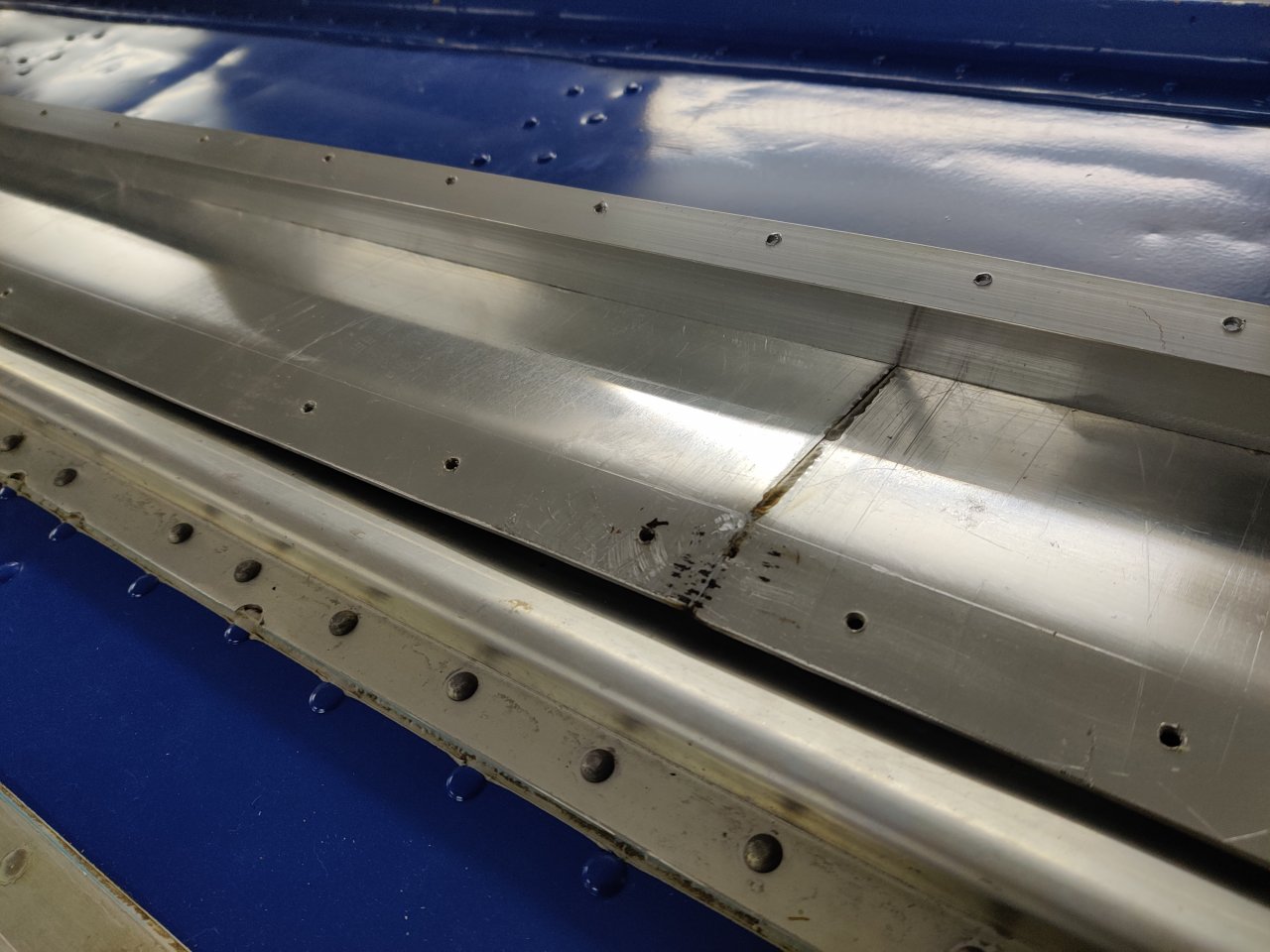

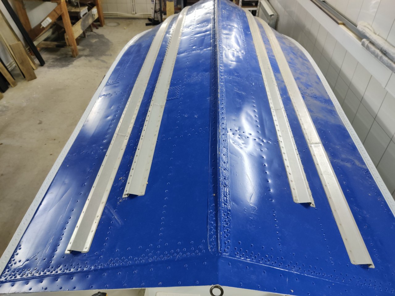

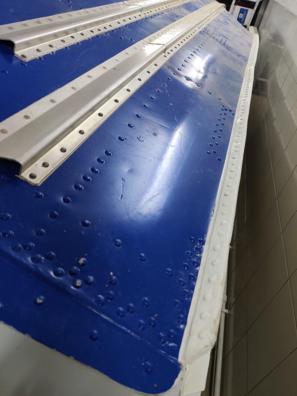

А вот так ведут себя неокрашенные заклёпки. Потайные- авиационные, по ним вопросов нет, а вот новодельная чичевица из Д18 окислилась. Похоже на электрохимическую коррозию, ибо на носу коррозии на них нет.

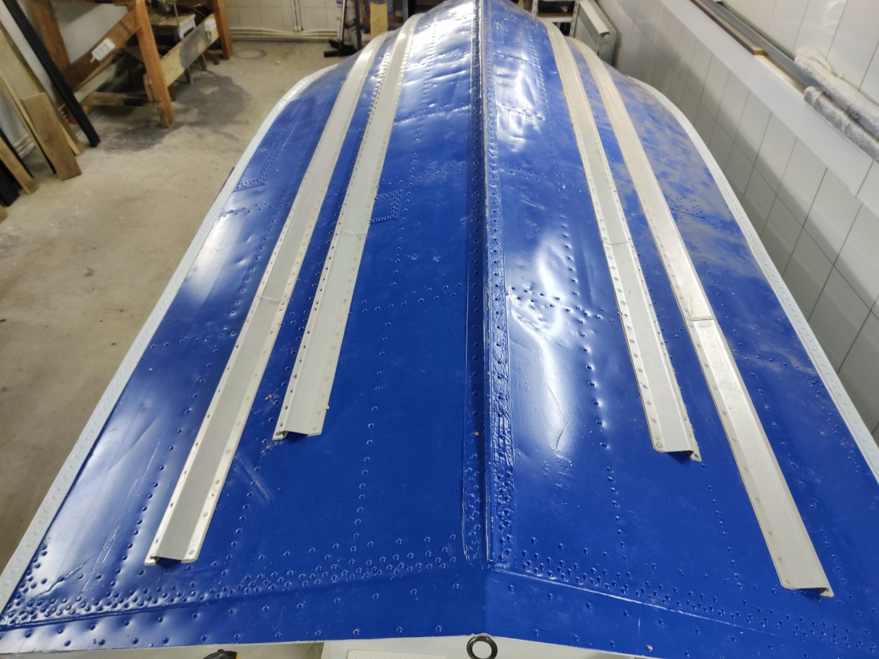

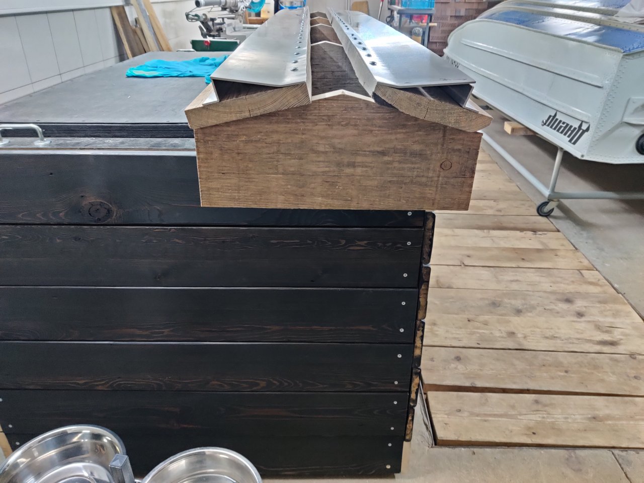

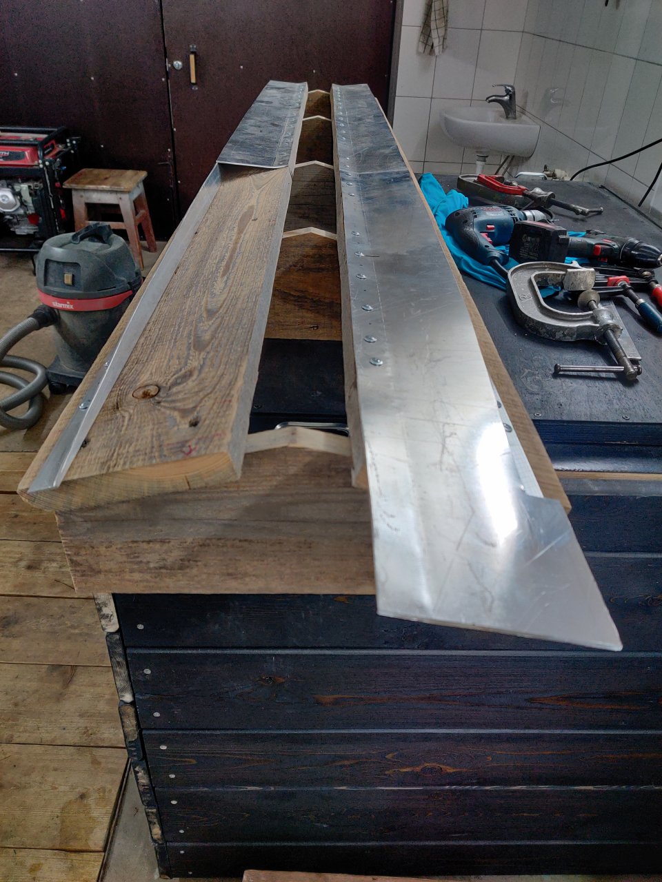

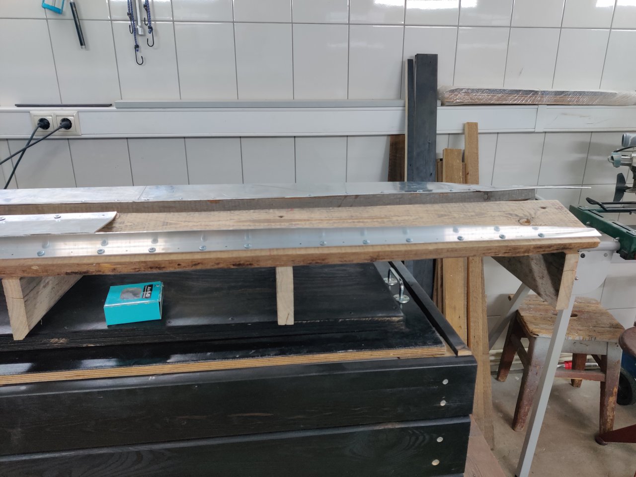

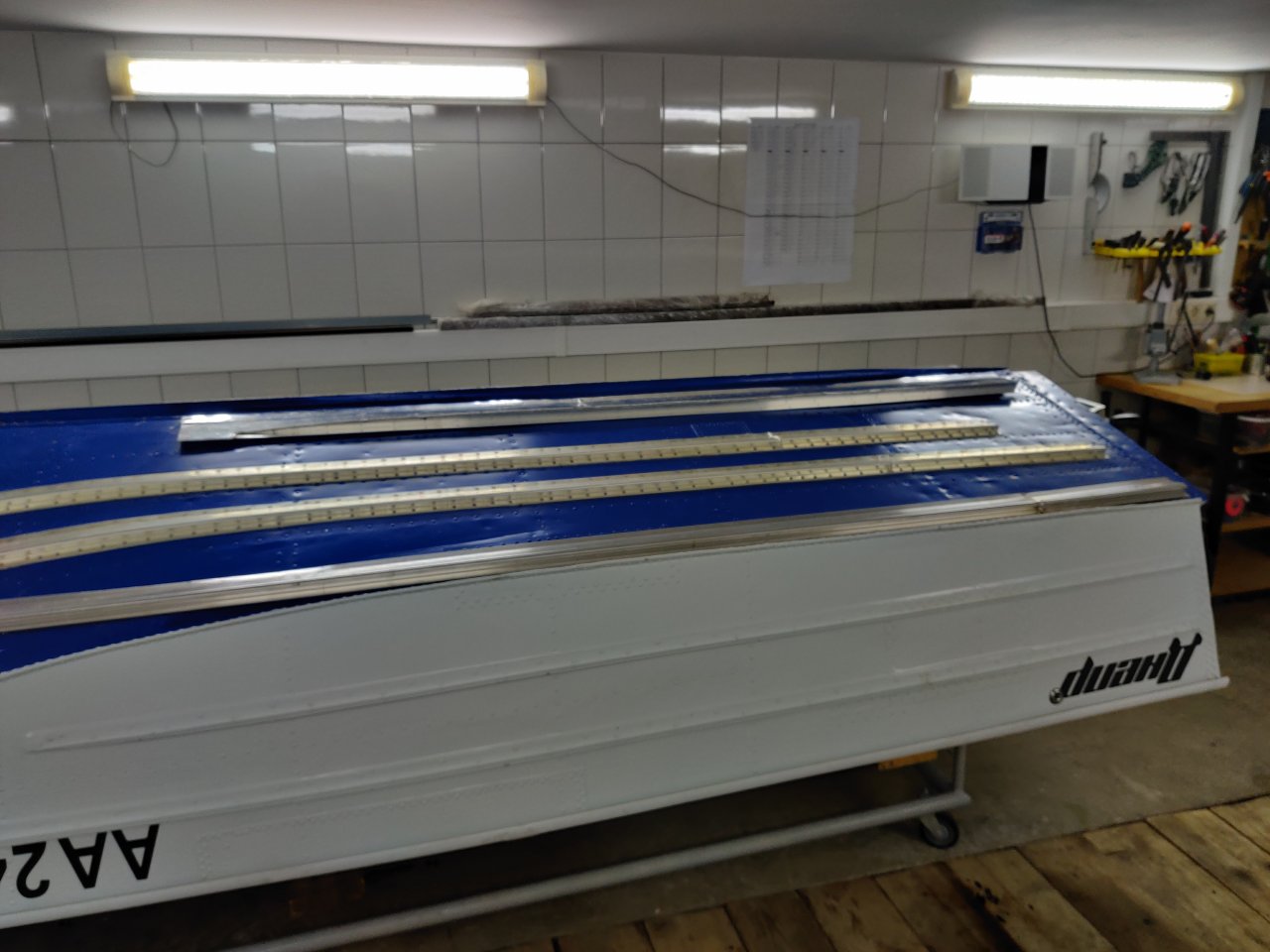

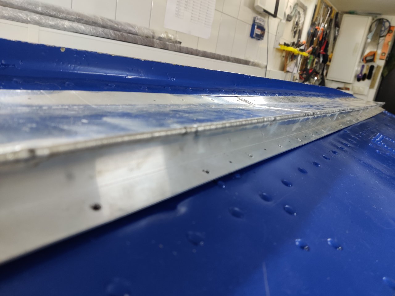

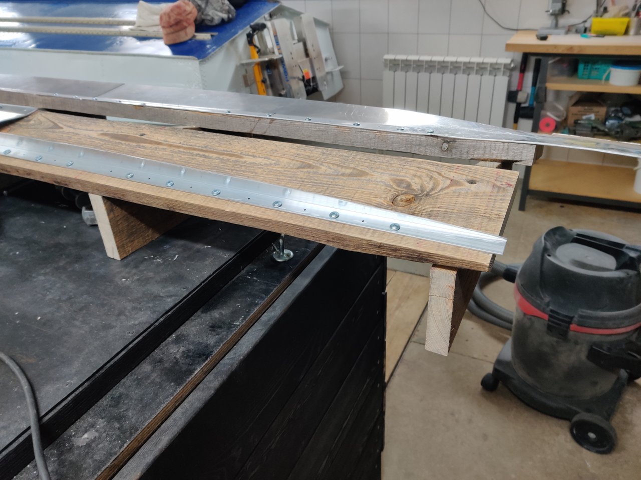

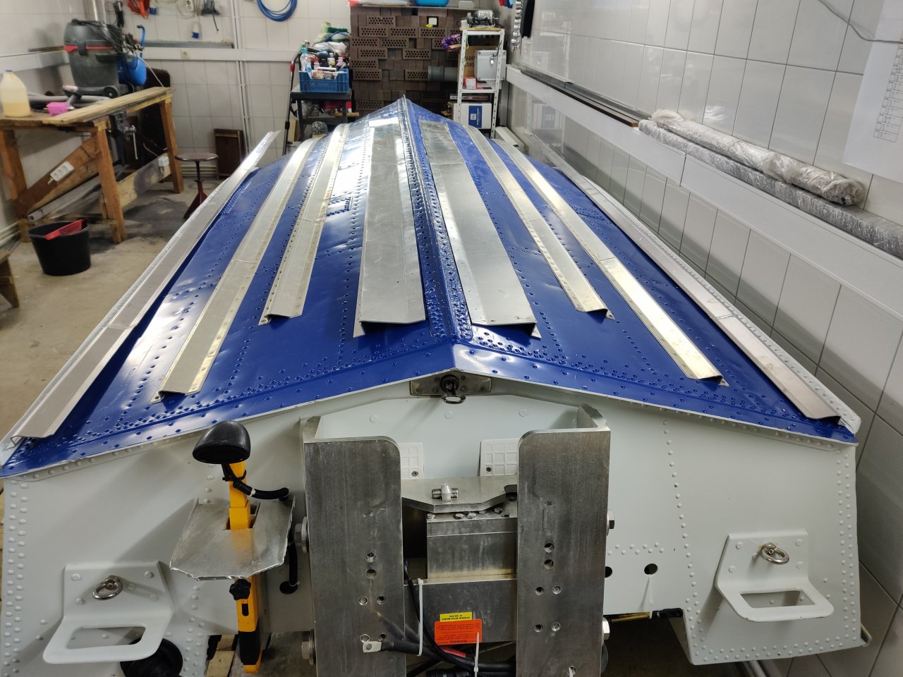

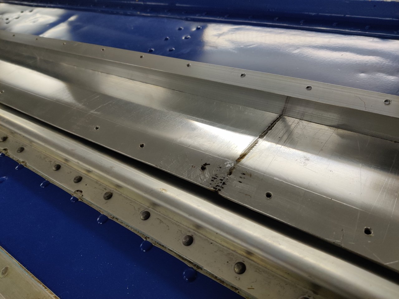

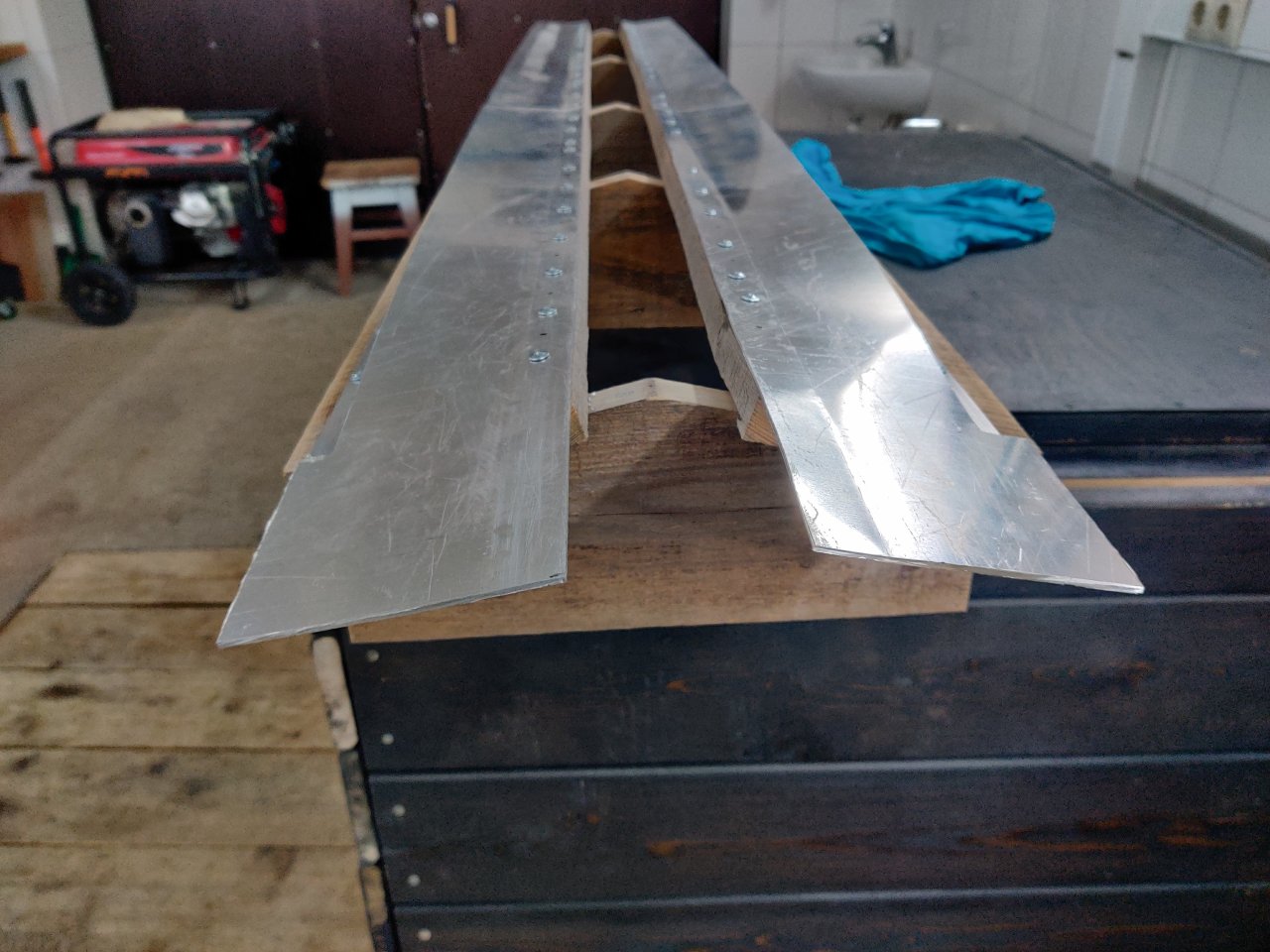

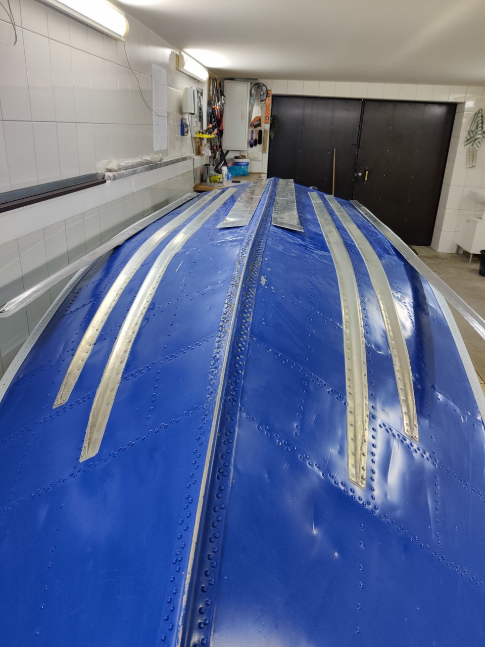

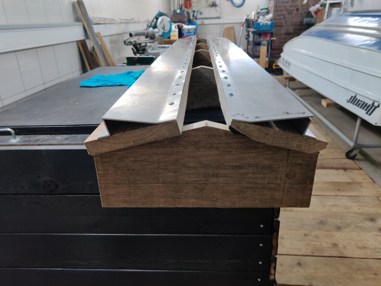

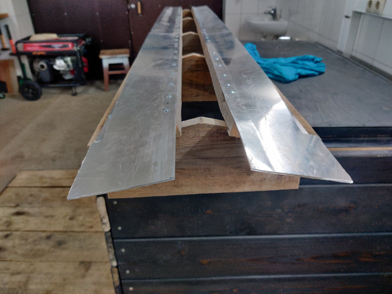

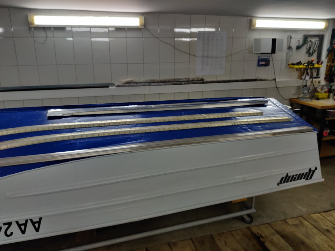

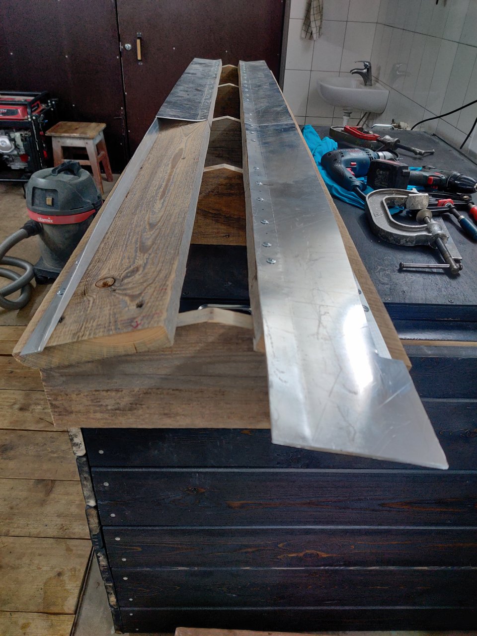

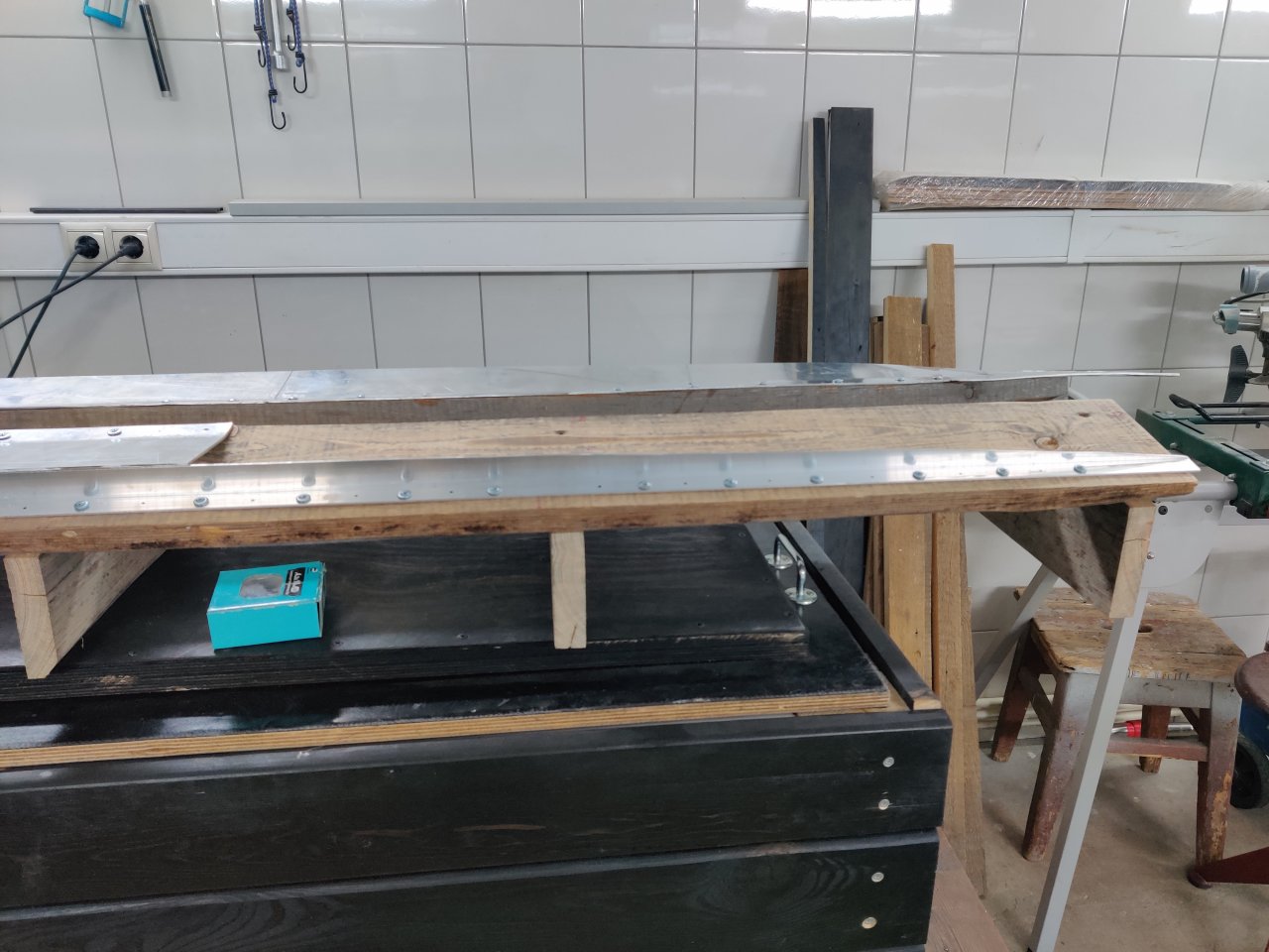

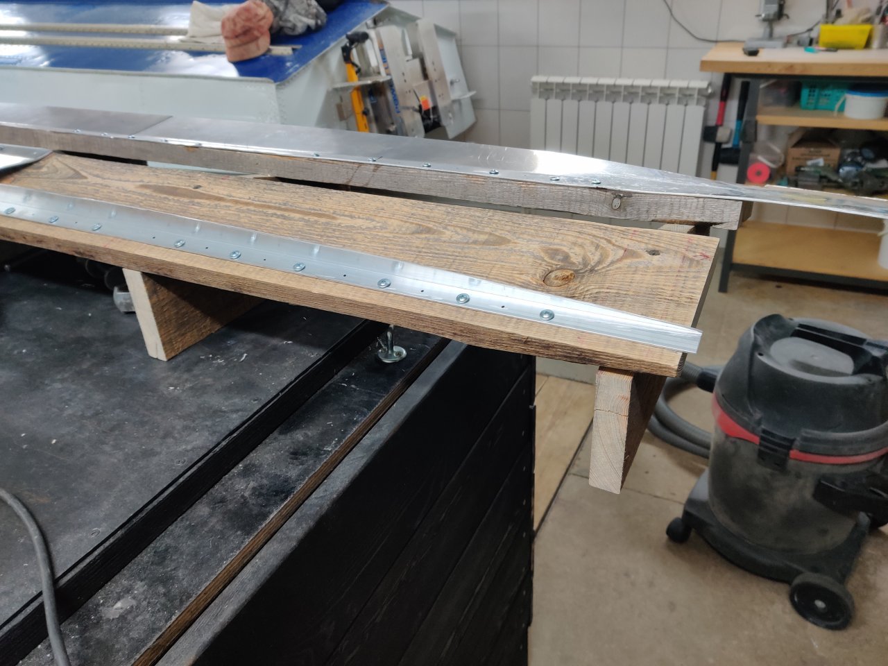

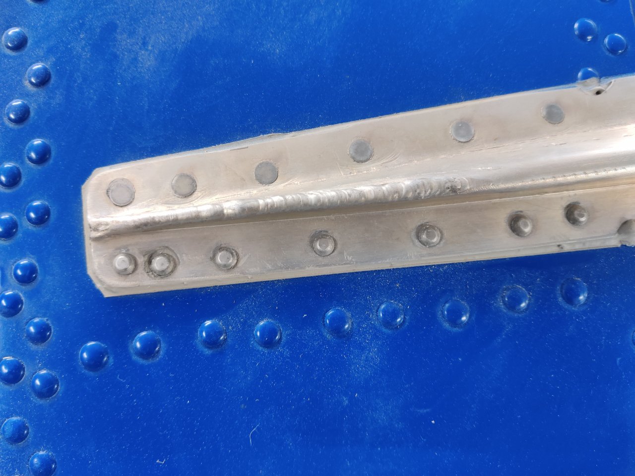

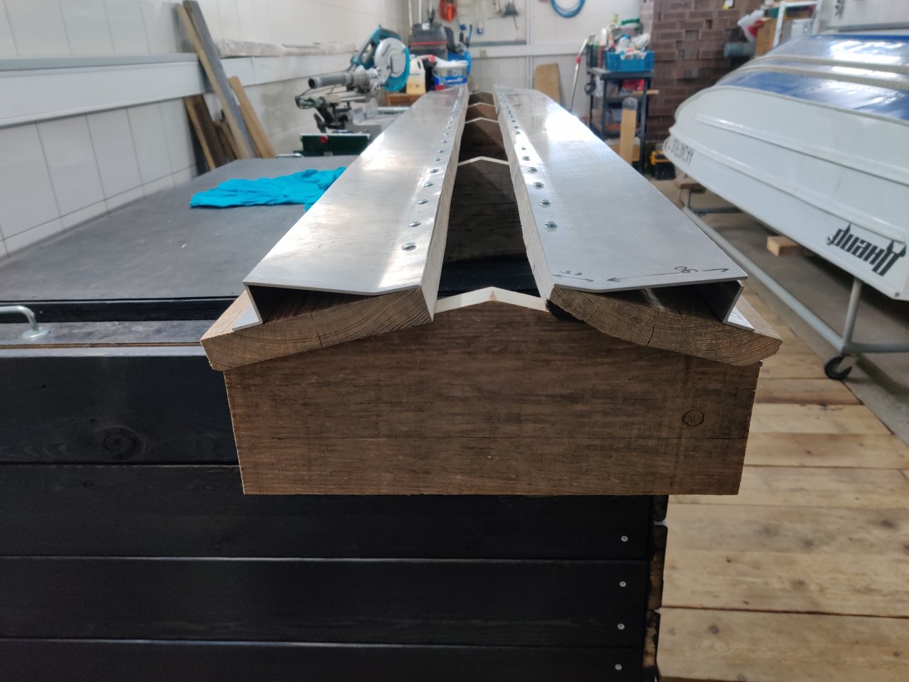

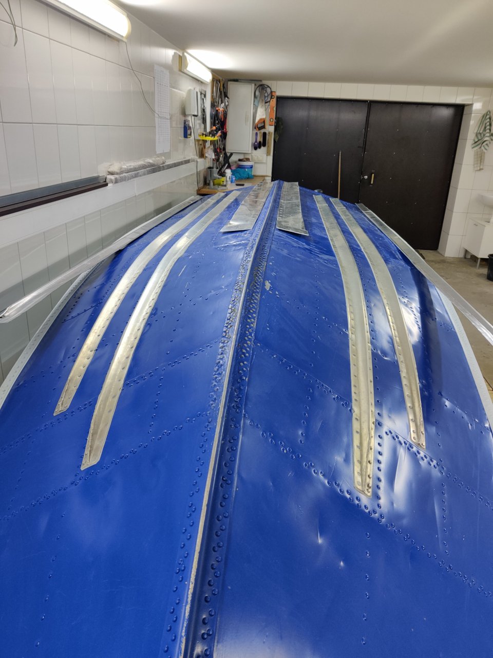

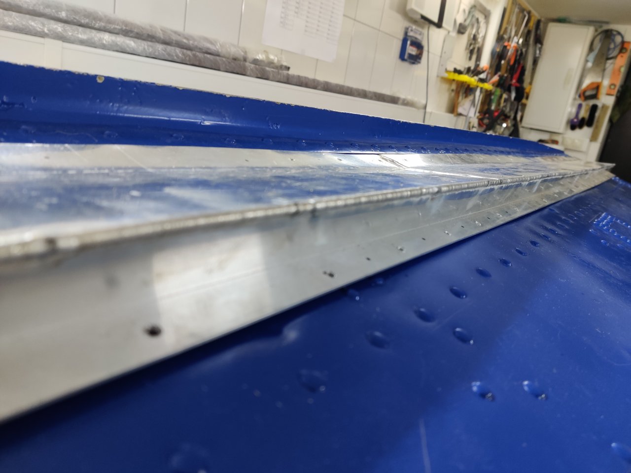

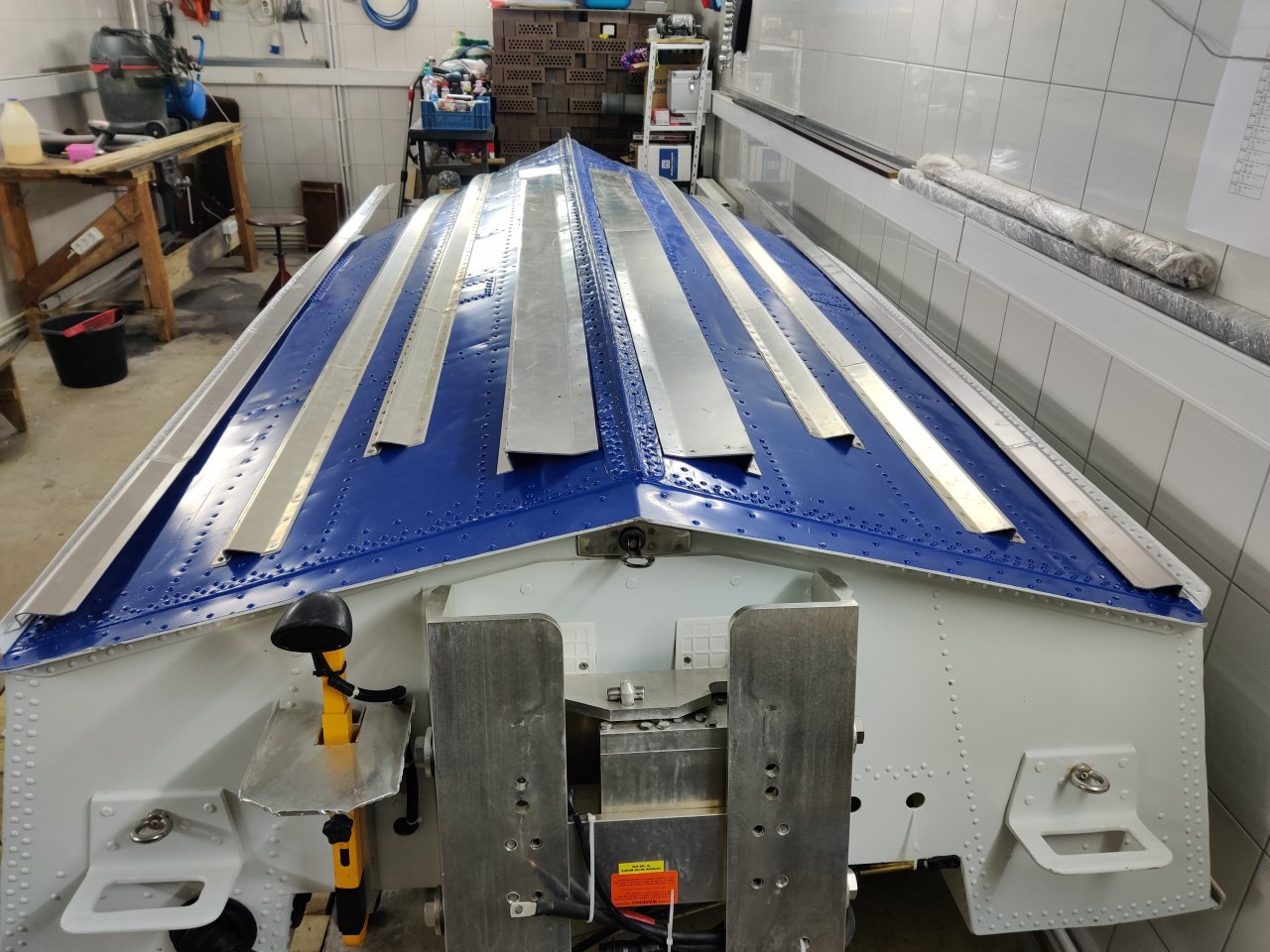

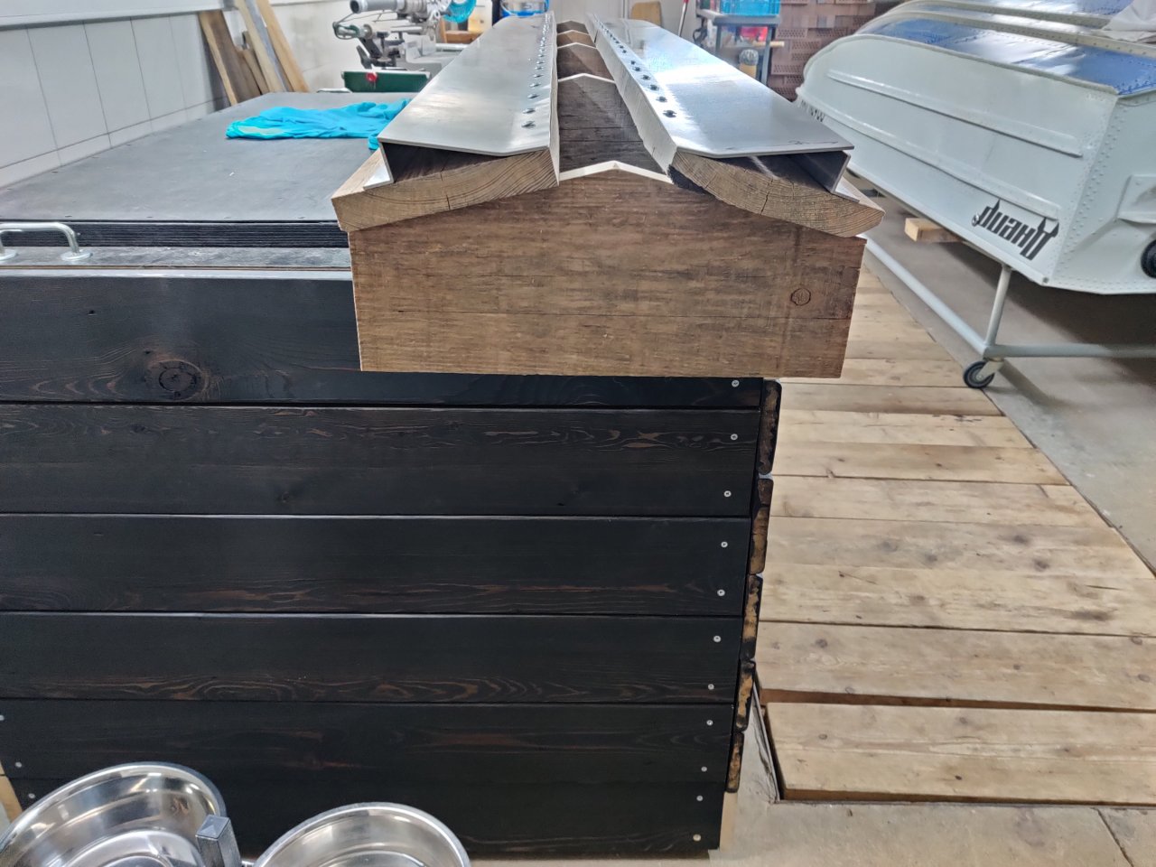

Похоже со второй попытки удастся изготовить гидролыжу. Сделал шаблон, запилил уголок АД31 2 мм, нарезал, выгнул и подогнал заготовки для плоской части из АМГ6 2 мм. Самое мутроное - законцовки, но горелка и маленький медный молоток творят чудеса. Сейчас все детали стоят без натяга.
Теперь многое будет зависеть от сварщика. Дальнейшая подгонка после сварки по месту. Очень надеюсь, что варить будет тот же человек, что восстанавливал мне редуктор.
8 540

Интересно-как изменится поведение лодки на воде!

Быстро сказка сказывается, не скоро дело делается. Сварной красава! Теперь дело за клепальщиками.
