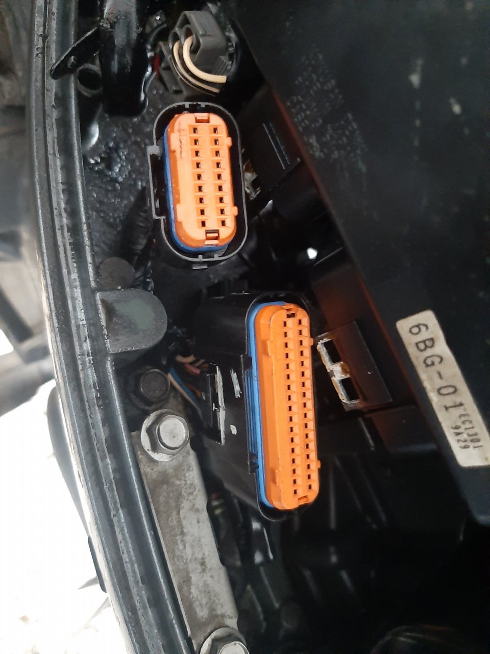

Фото под колпаком мотора сделайте со всех сторон что бы было видно и выложите здесь. я подскажу какие фишки снять и посмотреть на окислы внутри. Или кто другой тоже подскажет.
11 548
5 125

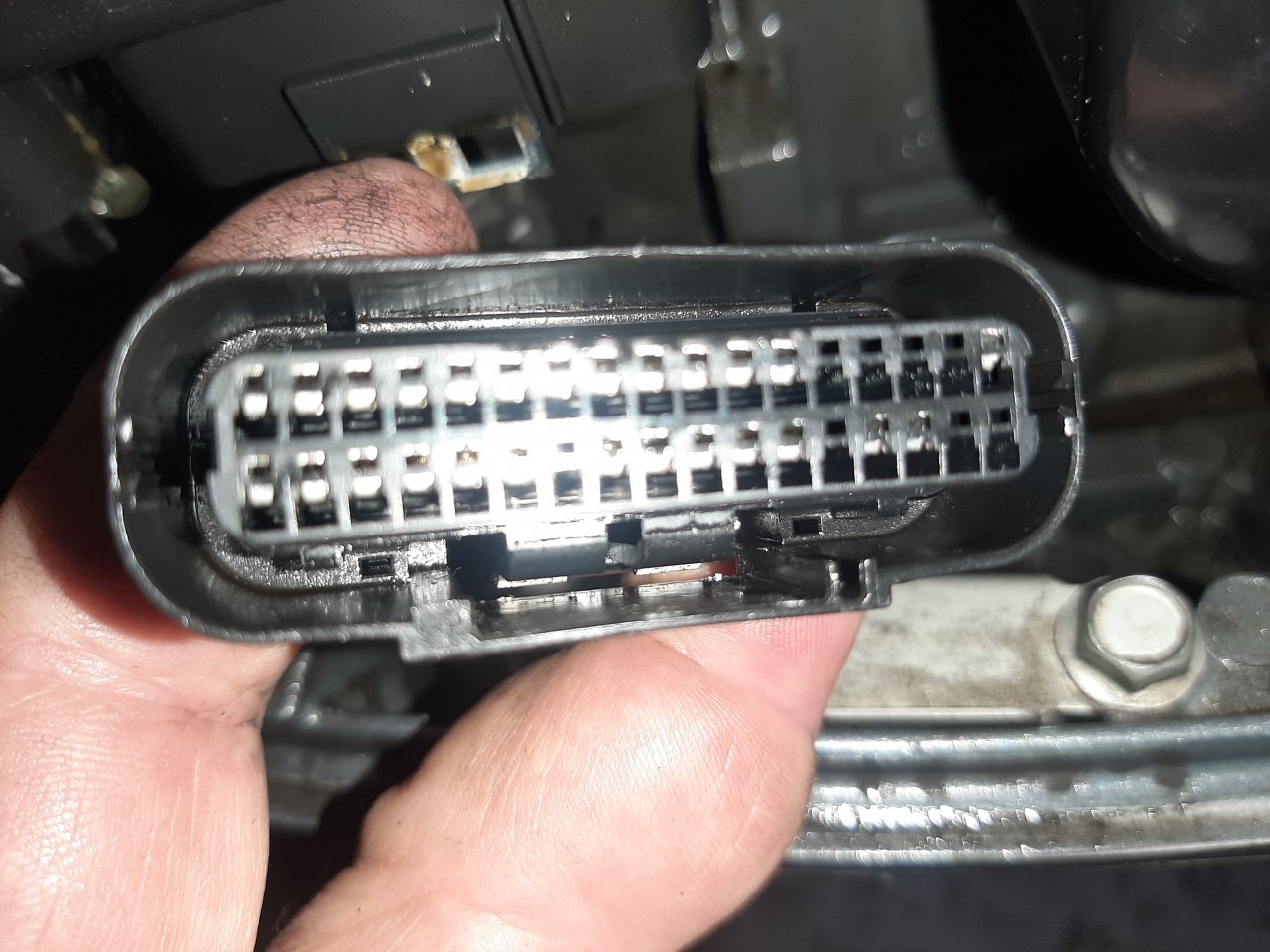

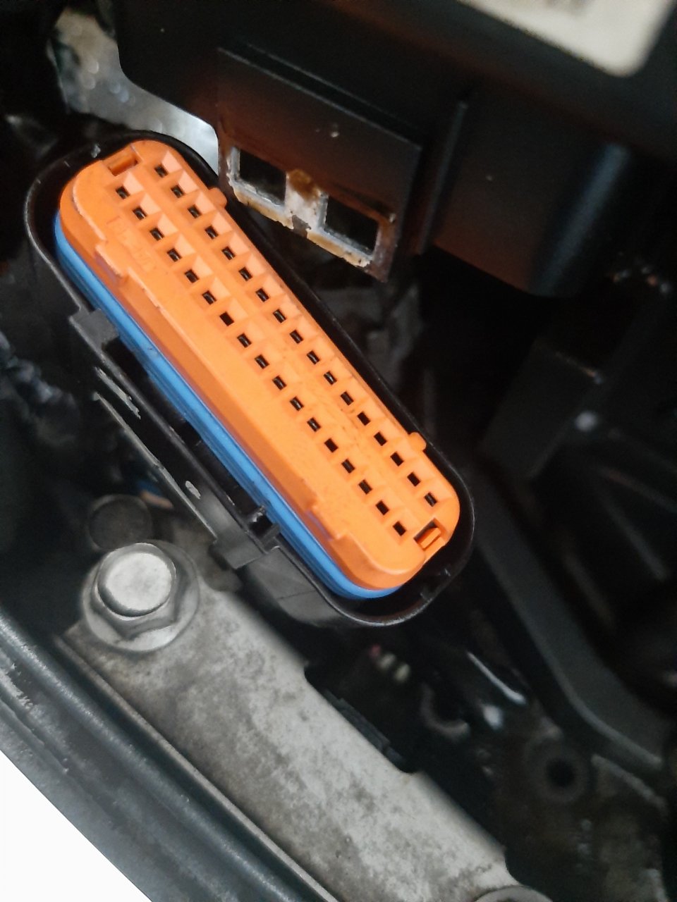

Немного фото...266498266499
Подковыриваем по бокам и получаем...266500
На обратной стрроне фигки метки где какой пин. С права налева 1-17 18-34...266501

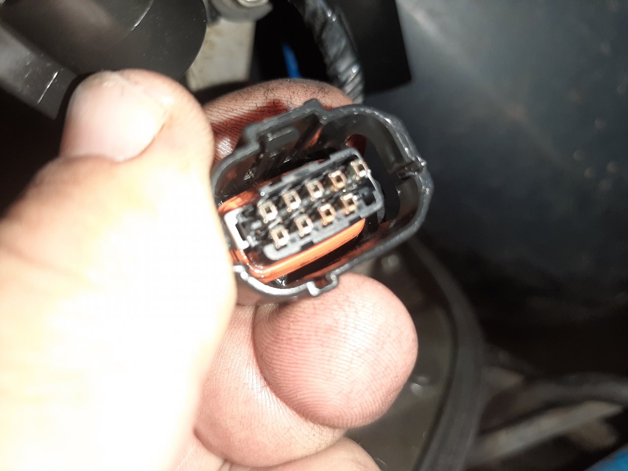

Тоже самое лелаем на дросселе...
266502

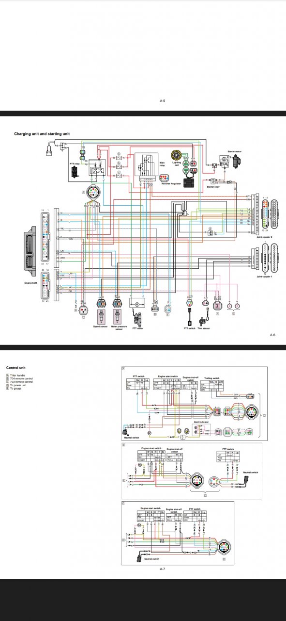

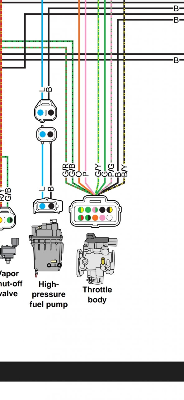

Берем схемку, мультиметр и прозваниваем целостность проводки...
266503

Немного фото...Посмотреть вложение 266498Посмотреть вложение 266499
Подковыриваем по бокам и получаем...Посмотреть вложение 266500
На обратной стрроне фигки метки где какой пин. С права налева 1-17 18-34...Посмотреть вложение 266501

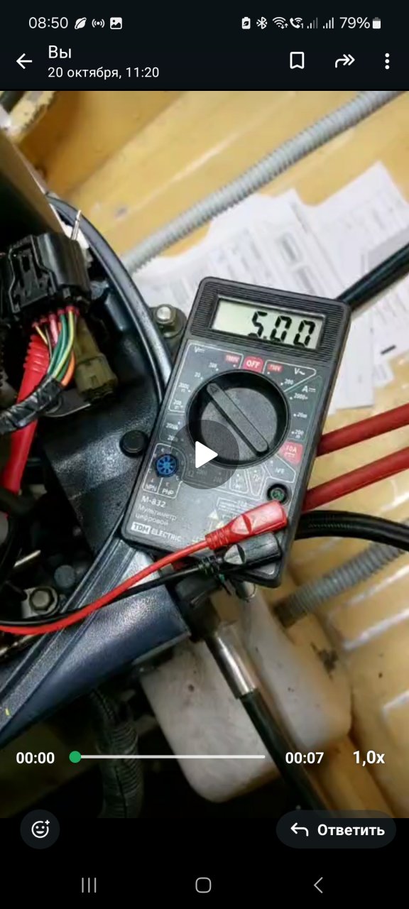

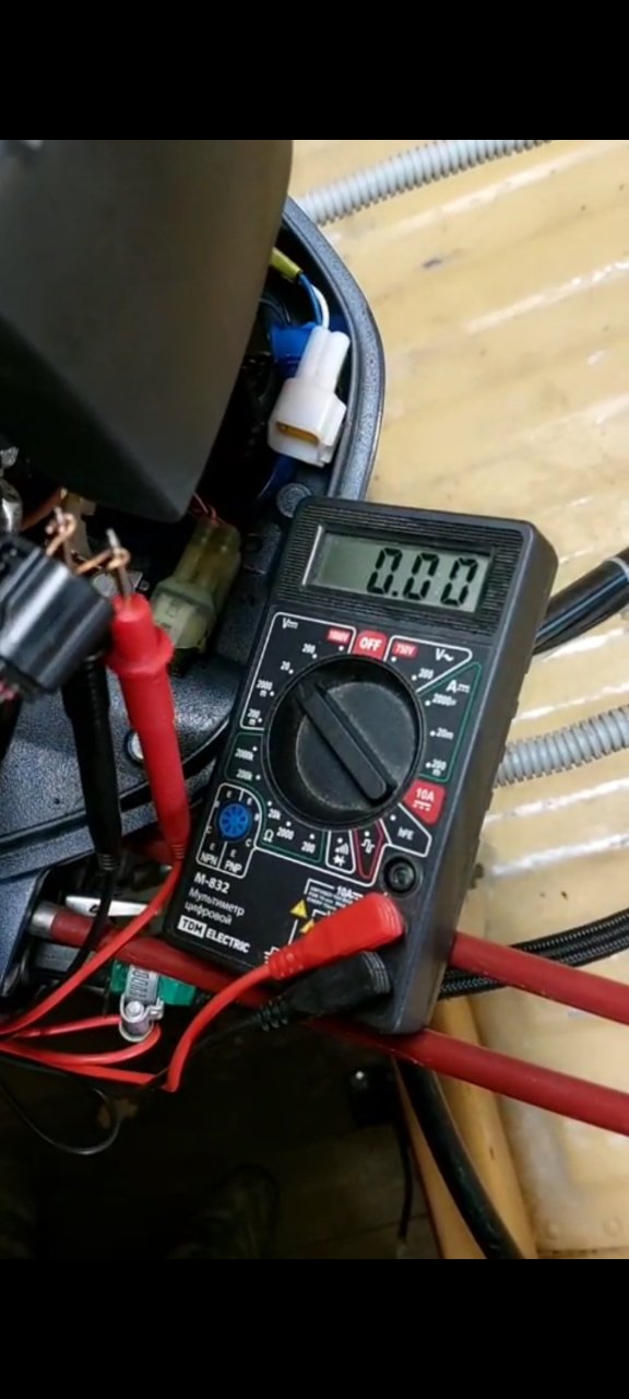

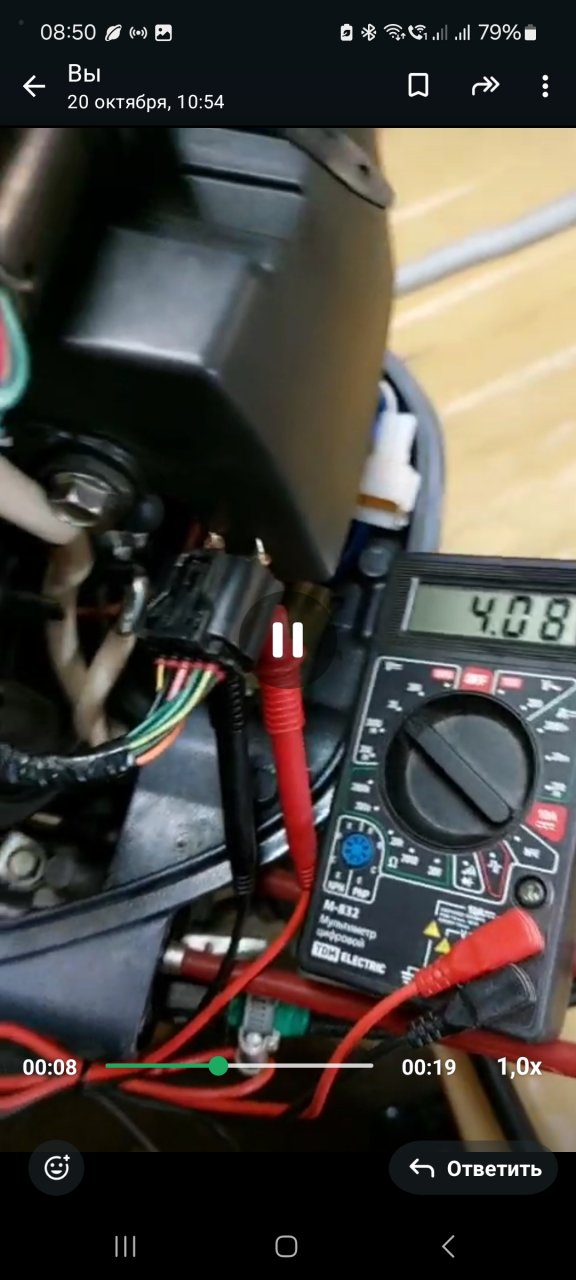

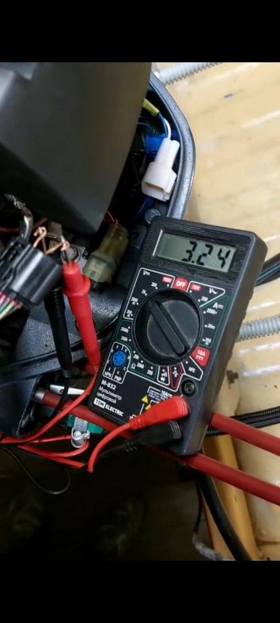

В принципе всё Алексей описал ))) Мы с ним вместе допёрли ))) Фотки я ему посылал, он отвечал. В колодке был плохой контакт (причины не нашёл, вероятнее всего от вибраций), сначала не было совсем напряжения, потом показания на мультиметре "плавали". В конце концов добился стабильных 5 в. И о чудо!!!! Он заработал как новенький.
Гейм овер!!!
ps/ Фото ниже...

НапряжоМетр показания...
266525
266526
266527
266528

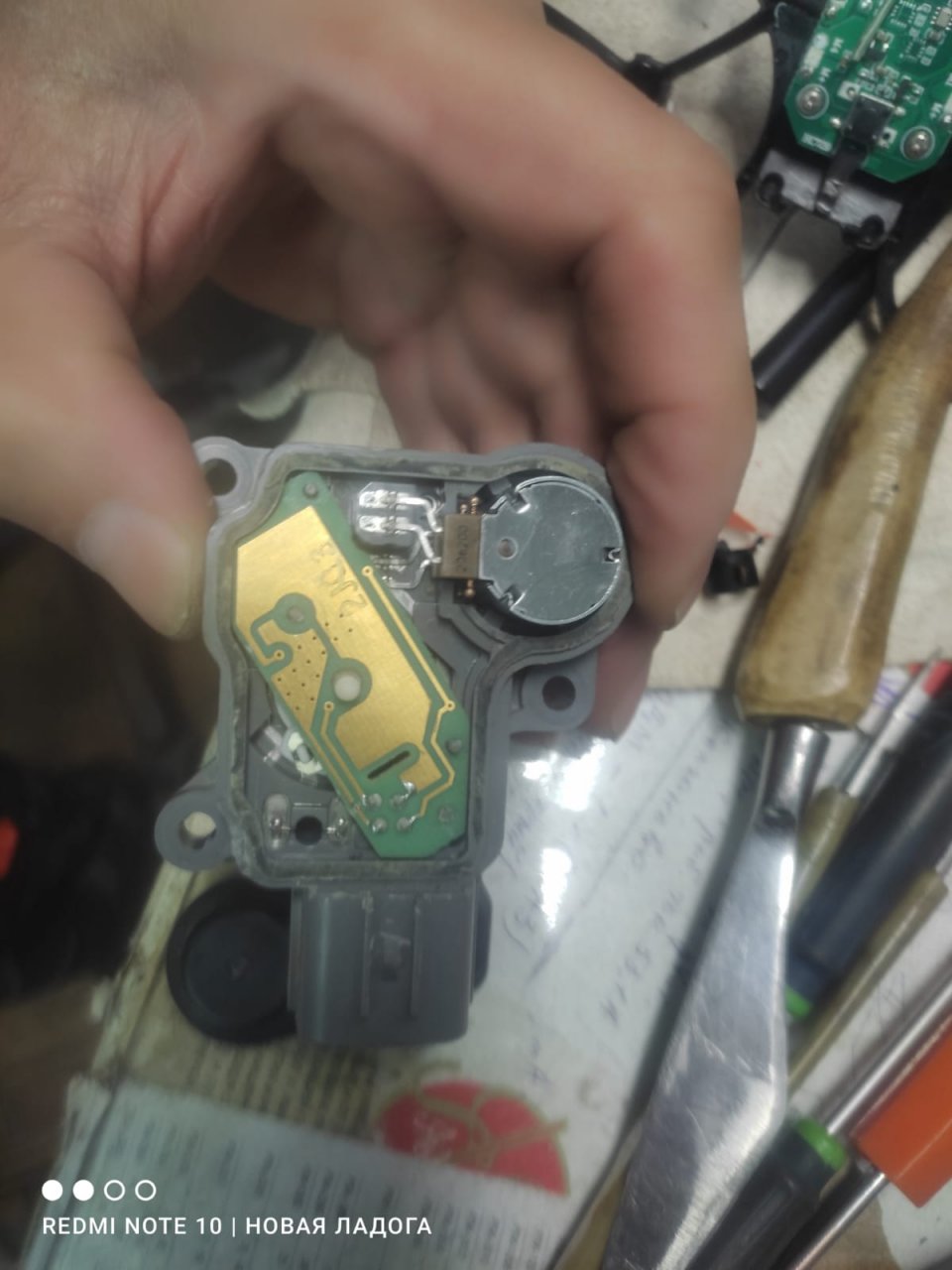

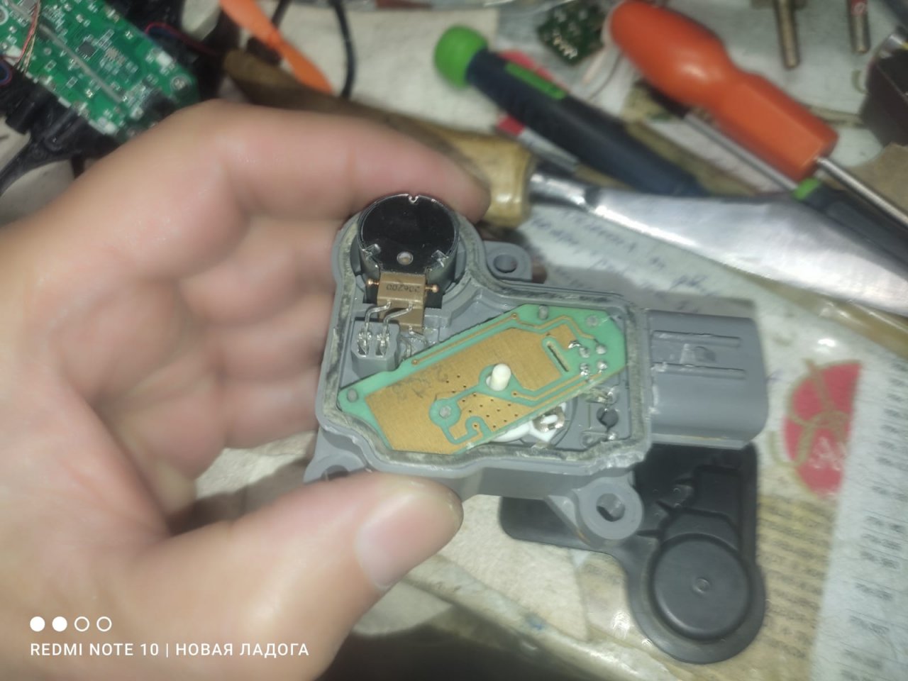

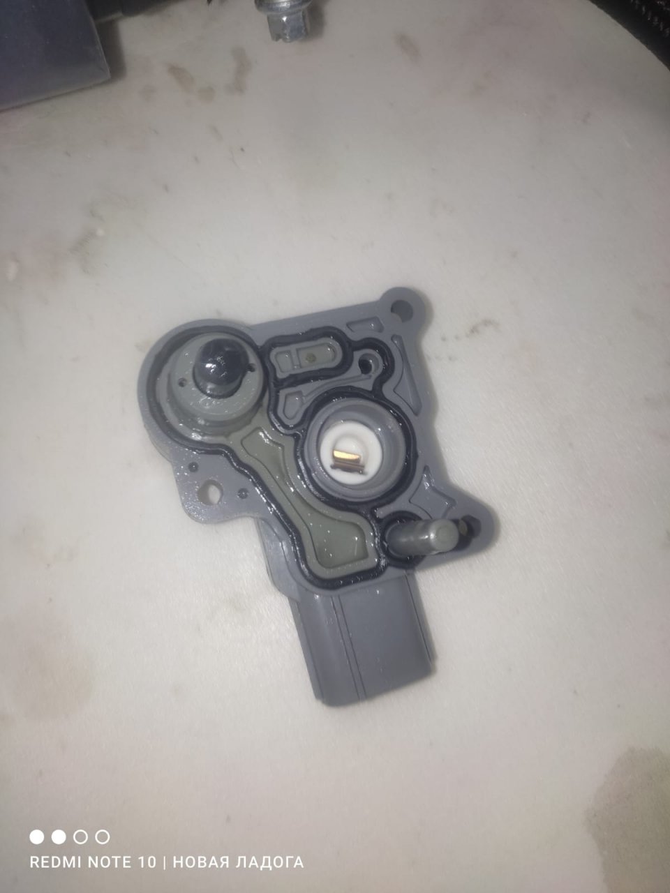

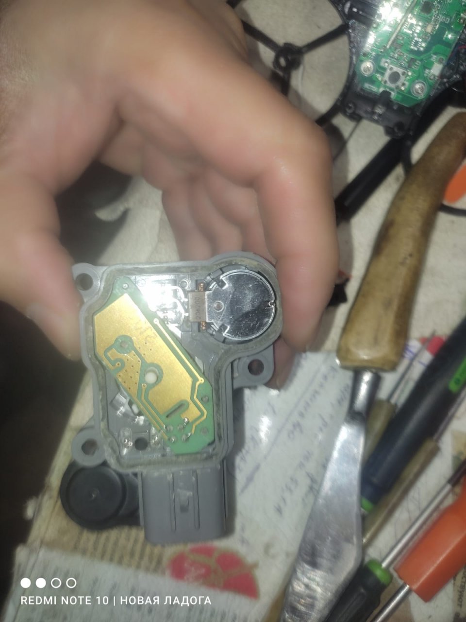

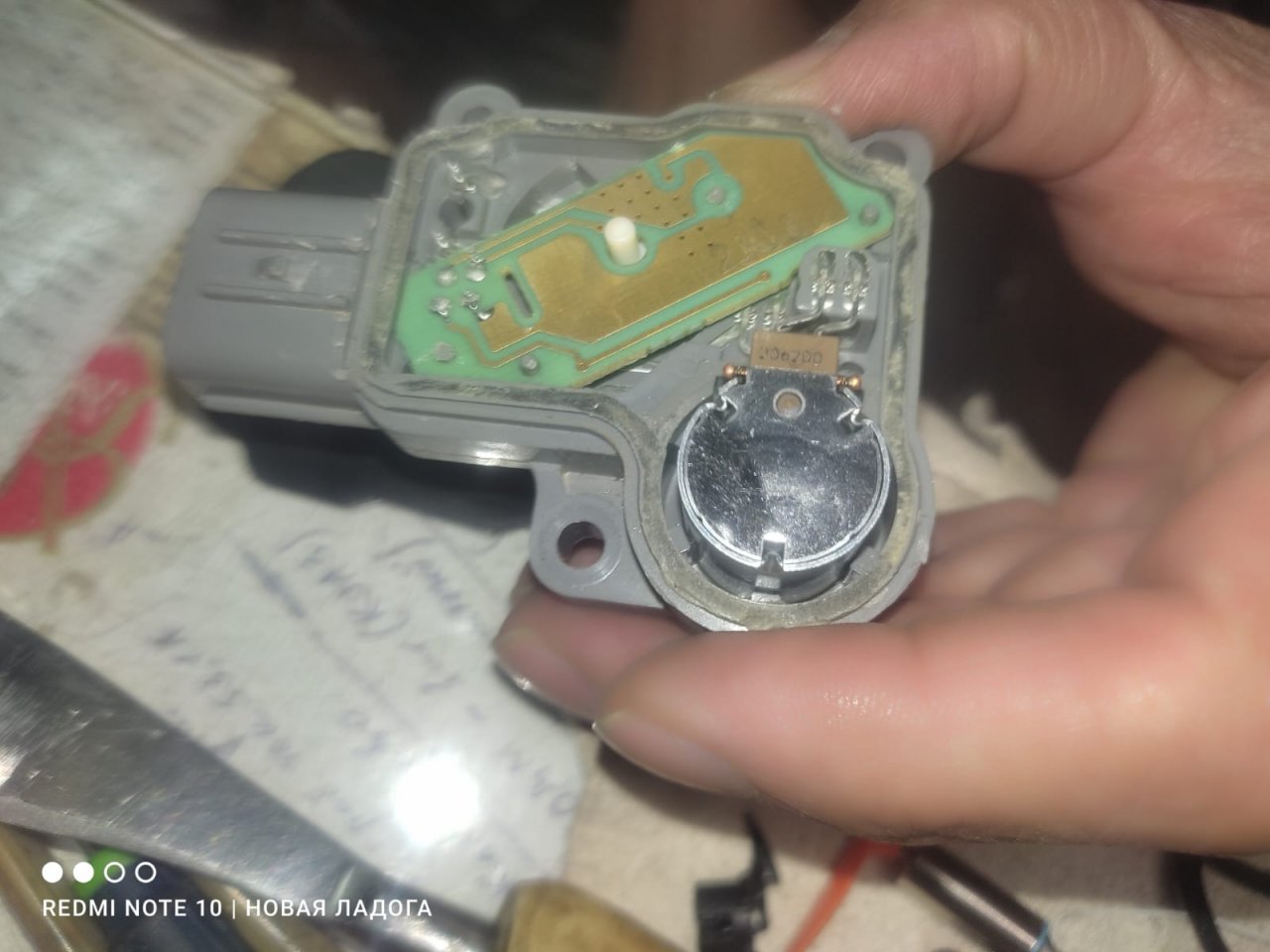

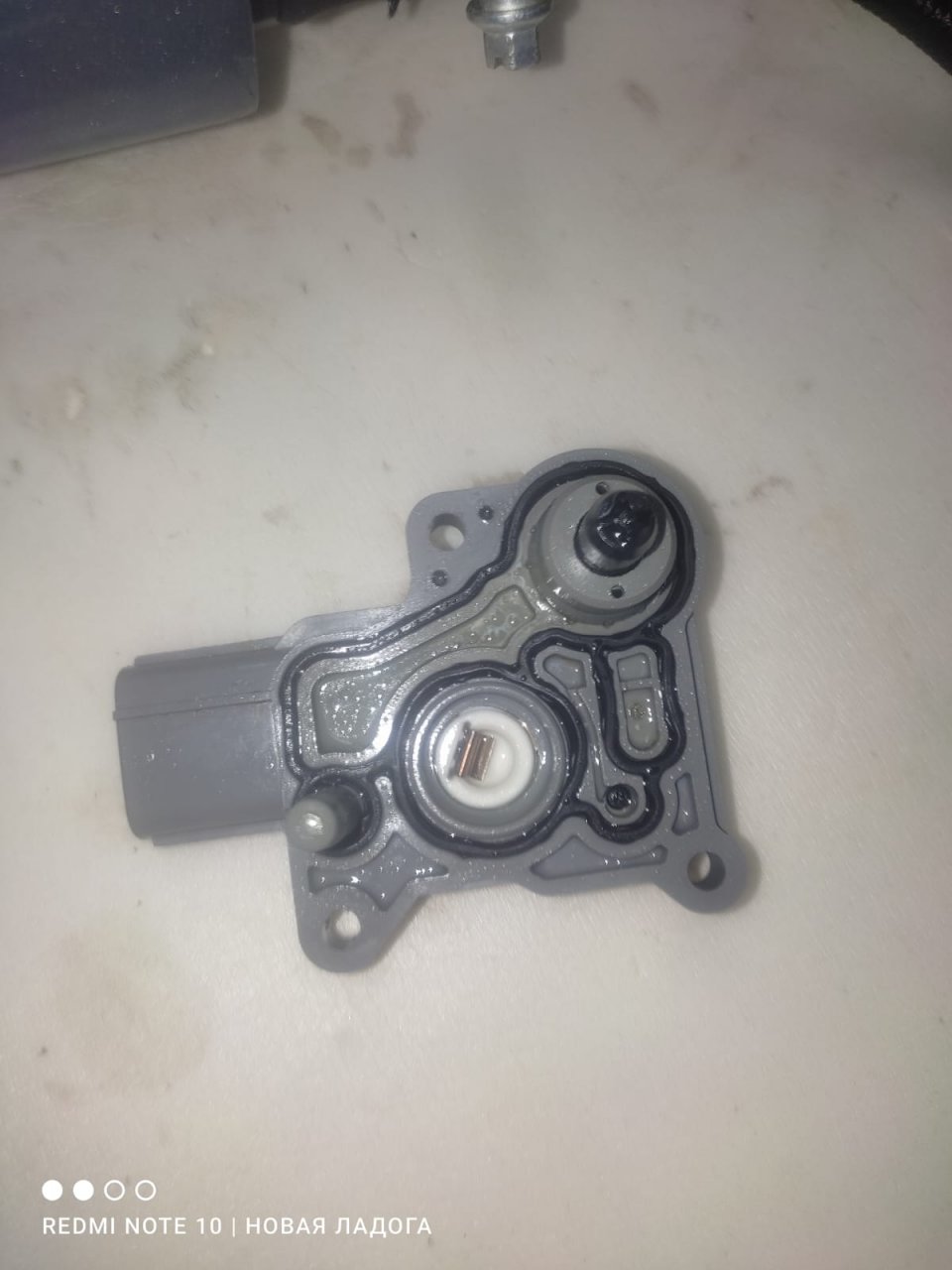

Разбирал блок дросселя. В нем полно датчиков, и воздуха, и температуры, и ещё хрен знает чего... Снимал крышку...
266529
266530

Крышку дросселя тоже разобрал...
266531
266532
266533
266534
9 848
1 029
Подкидывал 5в на контакты... Ничего криминального не обнаружил... Смотрел под микроскопом все платы и детали - все девственно, аки у Господа в раю ))) Причин что не работает эта крышка не нашёл...
Поставил обратно её на дроссель.
Дроссель на мотор.
Нишиша не завелось...

Раз пятнадцать контакты туда-сюда тыкал... В нескольких местах проволокой подходящего диаметра потыкал... Так и добился 5 вольт.
Понял что баг был в отсутствии напряжения на колодке блока дросселя. Потом и пошел от дросселя к блоку управления мотором.

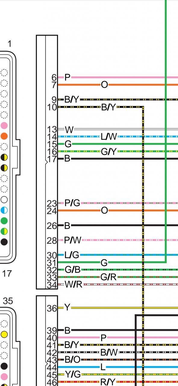

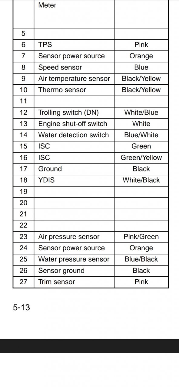

Но там (на розовом вроде)5В идет на ДПДЗ по манулу, или он общий?
На РХХ 4ре зеленых и он проверяется активацией с диагностики...
Не помнишь на каком проводе напряжение пропадало?

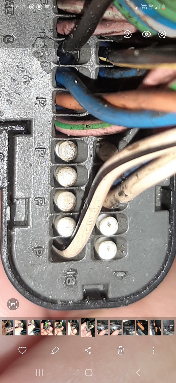

Колодка на дросселе: справа - верхний второй, нижний третий. Снимал видео, сюда не прилепить никак. Фотки что выше - скрины с видео.
9 848
1 029
Мы же с тобой решили что накрылся не TPS, a ISC. Вот его я и прозванивал.
