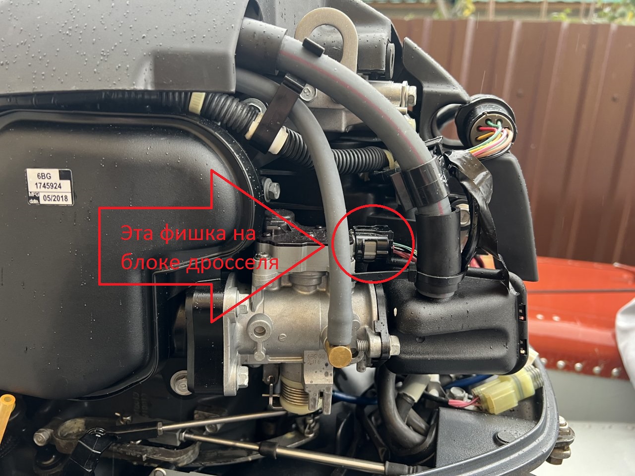

Для Георгия: 5в должно приходит на блок дросселя. Этим напряжением питаются все датчики и механизмы в блоке...
Вот в этой фишке замеряли на зажигании в центре я так понимаю на плюсе было ровно 5 вольт

Где именно 5 вольт ? На входе в ЭБУ или на выходе с ЭБУ на проводе (после разьема ) на шаговый двигатель? Или уже на самом шаговом двигателе когда его сняли? Ну Вы поняли .
P.S. При снятой крышке подсоединили разьем (фишку) . Приняли меры чтобы шток ШД, не выскочил, подали напряжение и произвели замеры? Недавно Михаил из Казани тоже спрашивал почему у него мотор не развивает мощности ? Оказалось что все было элементарно! Ошибся моторист на зуб или два грм , а тут целые поэмы написывали местные мотористы, забыв про элементарное.
На разъеме который в этот рхх или как его там,вообщем который на дросселе прям
Если в этой фишке у вас показало 5в, то с проводкой всё в порядке - напряжение на блок дросселя подается.

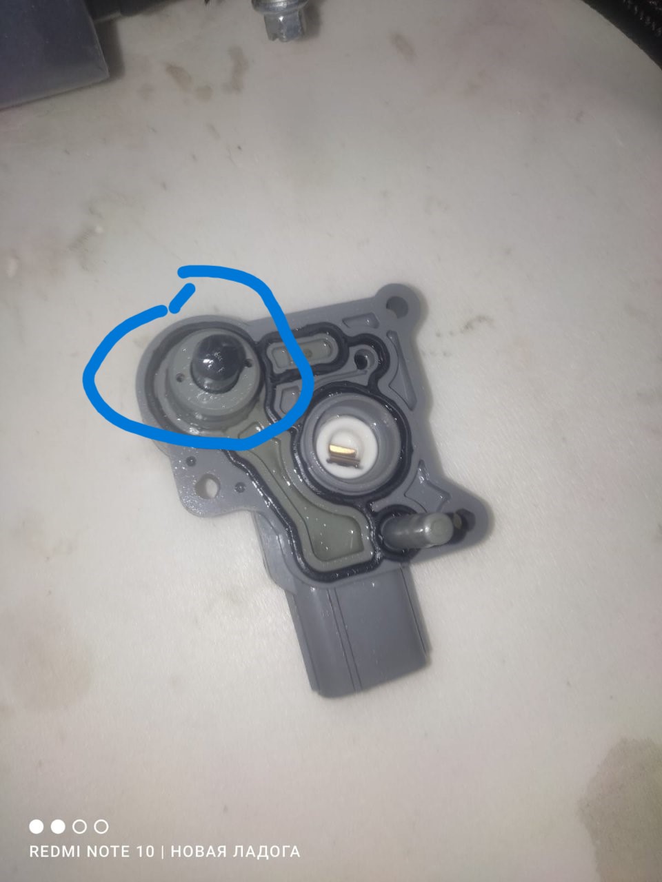

Значит в дело в самом дросселе, в приводе клапана воздуха. Его открывает-закрывает вот этот моторчик:

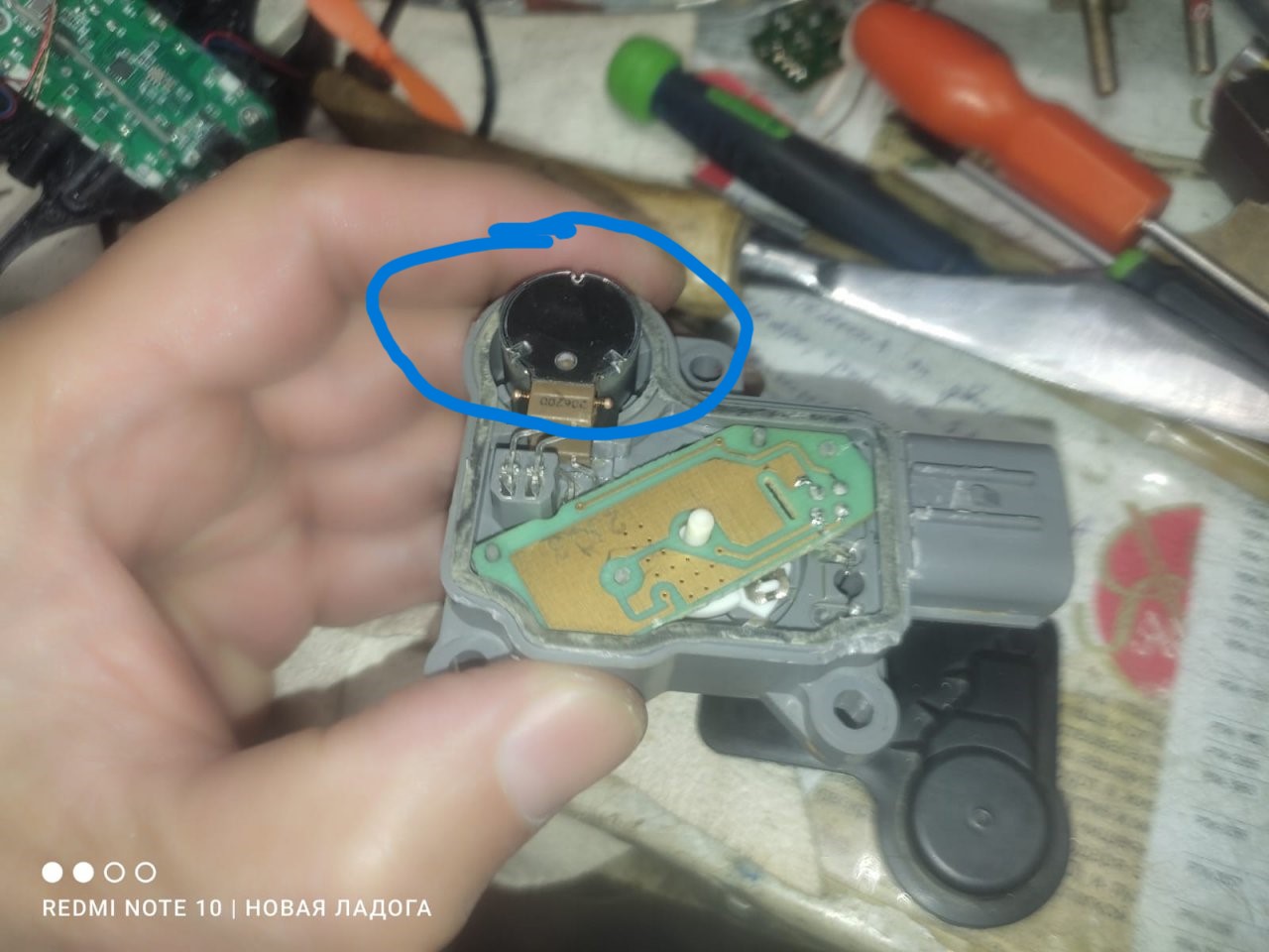

Попробуйте крышку блока подключить к фишке с ЭБУ и включить зажигание на пульте ДУ. Шток клапана должен двигаться (открывать-закрывать) канал...
Только его нужно зафиксиравать в этом положении, чтоб он сначала зашел, потом вышел. Если его не держать, он провернется на калу и срежет резьбу на паре шток-гайкп, как скорее всего произошло у меня.

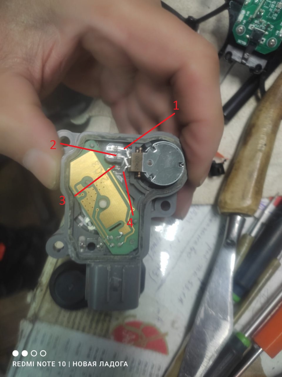

Кстати, на мотор идет 4 провода...Посмотреть вложение 266757

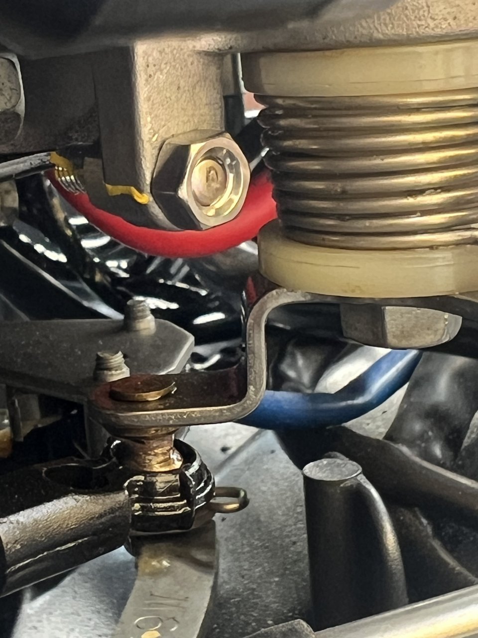

Вообщем ничего подкручивать не стали,просто установили маленькую шайбу на регулировочный болт так чтоб она выходила примерно на 1-1.5мм,мотор конечно сразу завелся с пол оборота,просто очень хочу на рыбалку,думаю из за одной рыбалки ничего не случится ))но это не точно,посмотрим на поведение мотора на воде если что домой

Та нее...кстати ты фсе прально сделал...ибо рыбалка-это главное...
Ничо твоим датчикам не сделается....
Кста...если после подложки шайбочки шаговый не убавил обороты,то ищи проблем в шаговом...или в проводке...
если шайбочка канеш не сантиметр толщиной...
Да нет там максимум 1.5мм вылет у шайбы,просто у меня раньше с пол оборота не заводился мотор,видимо этот регулятор уже был присмерти еще раньше,нужно было чуть покрутит секунды 3-4,а сейчас запуск моментальный стал,понимаю что решение не правильное и временное,но сидеть смотреть как товарищи порят судака я уже не могу ))))

Я не электронщик... предположу... Четыре провода-2обмотки, 2а ШИМ сигнала... управляет тот у которого скважность меньше...
Там без шима обходится, если не в микрошаговом режиме работает. Управляют обе обмотки поочередно. Ротор из магнита с множеством полюсных наконечников. У статорных обмоток тоже много полюсов. Поочередно меняя полярность в обмотках от одних полюсов отталкивается, а к другим притягивается. Если ничего не подано, то ротор удерживается при совпадении полюсных зубцов с зубцами статора. Но, если надо крутить на угол меньший чем шаг мотора применяют шим. Только для удержания ротора все время требуется подавать ток. Это больше для всяких принтеров и сканеров подходит.
В любом случае 5в напряжение на оранжевом проводе здесь ни при чем. Прямые 4ре провода идут от ЭБУ на РХХ. По ним и управляется РХХ...
