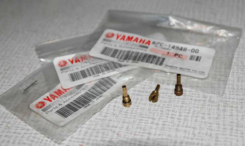

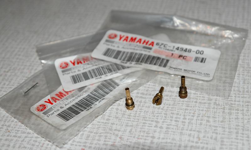

Кстати на тему жиклёров я где-то с Сергеем "Камчадалом" перемолвился..., типа мож какой "самурай" после лишней "саке" не те завернул, вместе решили, что они так делать не умеют... :) После этого разговора я ешшо раз разобрал и проверил маркировку... С увеличилкой!! всё как в аптеке!! в смысле мануале -- Вот это и комментарии к фото и есть!!

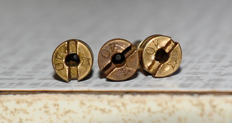

В один из моментов просто тупо прибавляю к заказу три жиклёра ХХ (а они по 15 баков шт!) ННУУУ приходит по весне посылка.. ННУУУ смотрю я на эти пакетики с мелкими "писюльками" и думаю нахрен я их выписал??? Вместе с ними выписал ешшо сальники на гребной вал (или как он там называется?)
Пока ждал посылку замутил известную темку с баком .. Когда всё переделал , (а это было вчера..) Сижу и думаю... Раз выписал жиклёры -- надо закрутить, мож на свежий мозг ешшо что удумаю.....Как уже обозначил -- карбы эти разобрать для меня -- что два пальца об...асфальт..
Раскручиваю , выкручиваю... НИХЕРА..СЕ!! (ежель что подправьте.. Других слов сегодня не подбирается!!) Даже моим "косым" с астигматизмом глазом ДЫРКА в вывернутом жиклёре реально почти в два раза больше , чем в пришедшем из Америсы!!!!! Для чистоты эксперимента -- иду к соседям в автомастерскую -- тупо без коментариев протягиваю оба жиклера и слышу то-же, что я увидел!!! От всех!!! Причём МАРКИРОВКА И ЛОГОТИП производителя абсолютно идентичны!!!!!
В двух других карбах -- та-же песня!!!....На ум пробивается песня Димы Билана про "НЕВОЗМОЖНОЕ -ВОЗМОЖНО"!!
Перебрал, собрал..Завтра потащу лодку на воду..БЛ..Уже сегодня.....После сборки подобрал медную проволочку, откалибровал её полёгкому, наждачкой -----замерил микрометром..0,67 получилось -- проходит!!Не знаю что думать, но походу какой-то безмозглый МУДАК занимался какой-то неведомой мне модернизацией!! И скорее всего не в Японии, а в Находке!! Жиклёры явно рассверлены, все три одинаково!!!
Вот такую поучительную темку я на эмоциях забабахал, Мож завтра напишу что на воде получилось..(ежель погода позволит..) :crazy:
Ммм... ДАААА!!!... С жиклёрами - сИльно!!!... ОБУЕТЬ!!! :shock: Весело... :crazy:

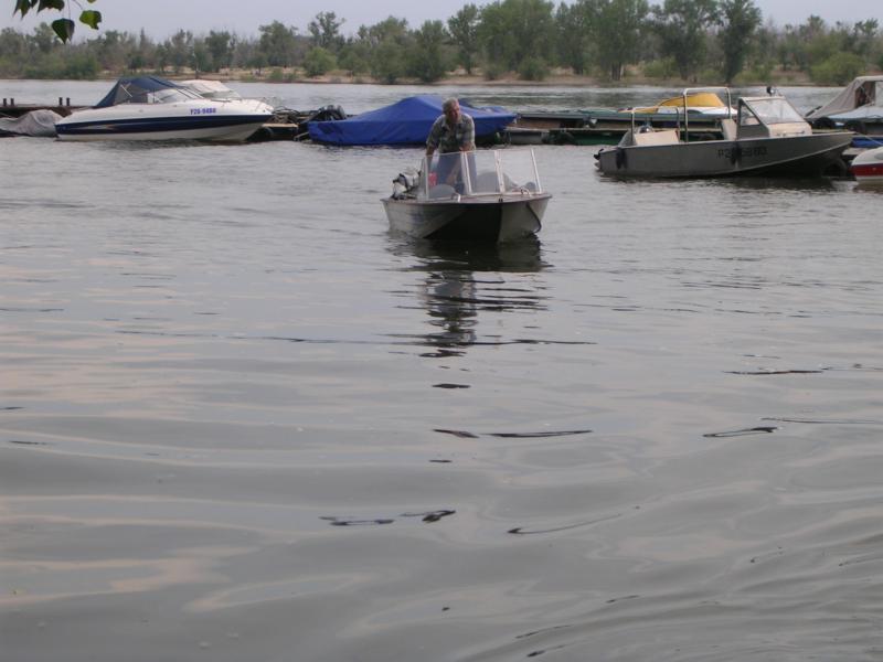

Спуск на воду 2012!!!
Маленько добавлю комментариев к фоткам:
Всётаки я победил "Казачка засланного, самурайского" :hahaha: :lol:
Вода ешшо не упала.. понтоны на место не расставили..
На полную тапку.. А как-же по-другому!? :unknown: :pardon: :crazy:
С "Друганом Ильича" -- по-жизни рядом.. Друзья детства!!

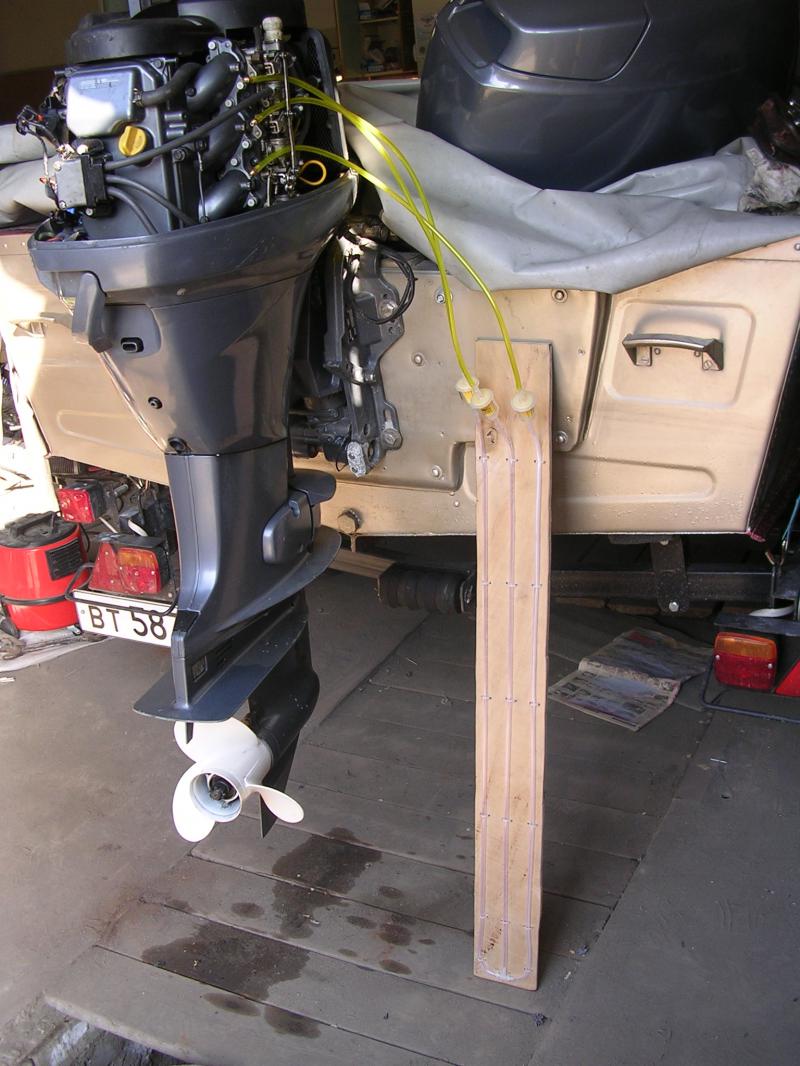

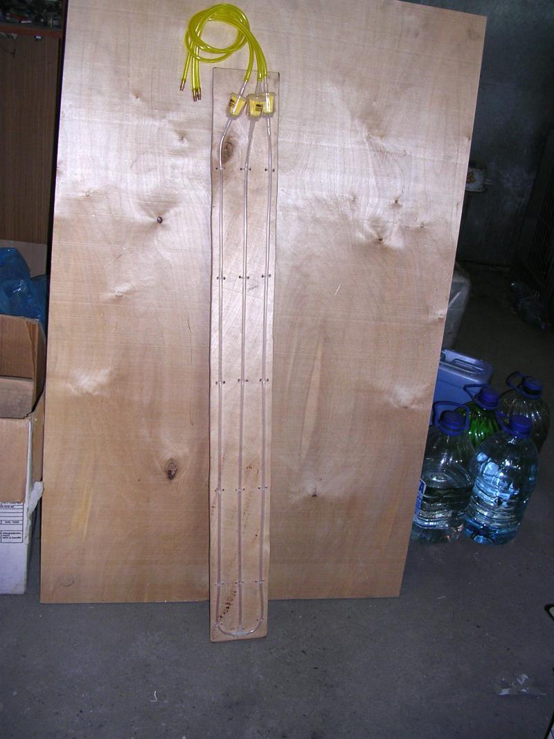

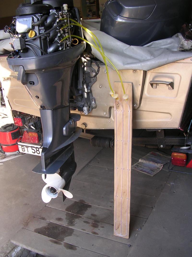

Фотки....

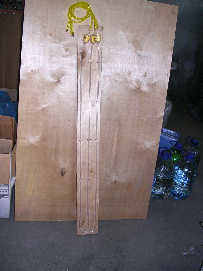

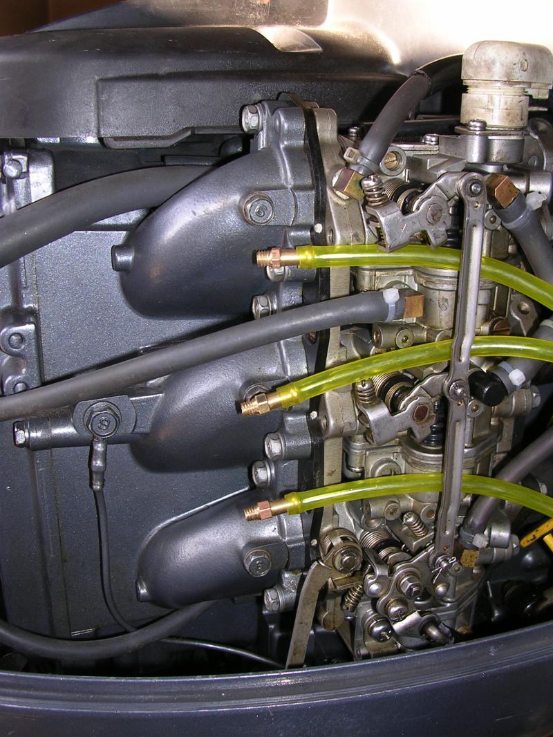

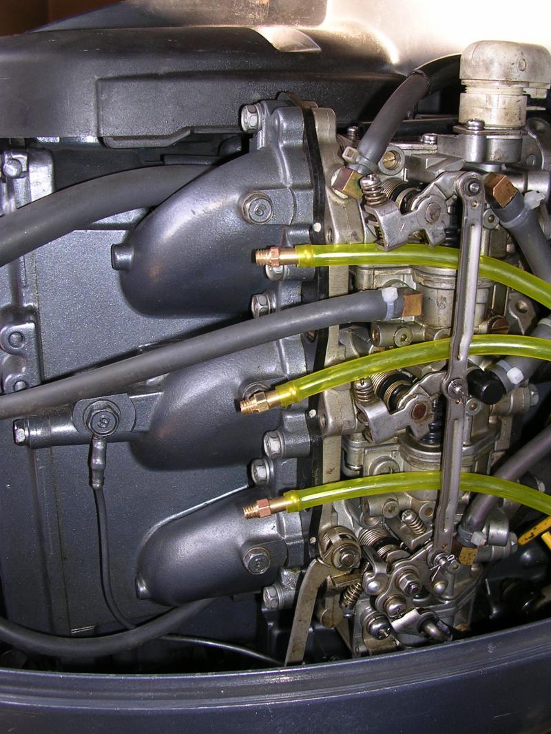

Так.. в причине разобрались... но надыть в порядок всё привести, типа донастроить по- правильному
Деранул идейку с "родственного мотофорума"... Тока там трёхцилиндровых не наблюдается :hahaha: Но -какая разница!?... Строю прибор для настройки и синхронизации карбов...(Вроде ровно на слух получилось.. НО надыть проверить!!) Красота -- неимоверная (из отходов фанеры от сланей :D )
Фирменный прибор- синхронизатор стоит в районе 3-х т.р.. Нахрен он мне нужен.., я не собираюсь ремонтом и настройкой карбов и лодочных иномоторов заниматься...
А может стоит :unknown: :unknown: :? :crazy: Приспособа пока без индикаторной жидкости, поэтому и выглядит так "спирохетно"( бесцветно)
Как засинхроню -- отчитаюсь... -- Владельцам 3-х, 4-х карбюраторных иномоторов, особенно б.у . рано или поздно с этим придётся столкнуться!!! :yes:

Сегодня хочу попробовать синхронить по-правильному.. Тока на воду не поеду- в ёмкости :pardon: ..МОШКА на крыло встала..Полный пипец :crazy:
ilyich
14.12.2010
2 991
408
66
Южанка-2
Мерк 30 2Т,Yamaha F40BET
Успел всё-ж сегодня навозить в ёмкость воды... Завел.. ИИИ нихрена чёт приспособа мне не помогла.. всё прыгает - дрыгает., я её не понял...Накрутил по осчусчениям около 900 оборотов. Хотел чё-нить сфотать .. не решил -- что..,,НО.. 900 оборотов--, работает ровно - что ещё надо?? :? Мож всё-ж приспособа с вакуумметрами где проскочит рядом со мной в каком-нить формате -тогда и подстрою.. :sorry: :)

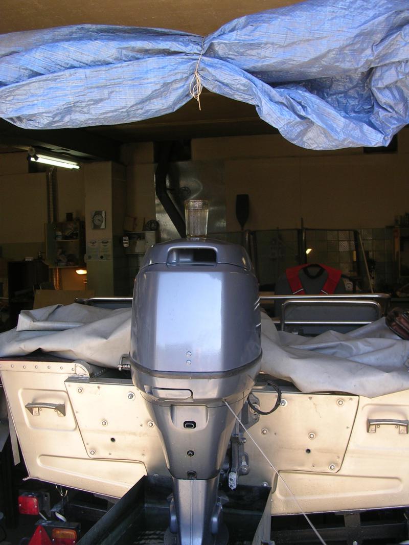

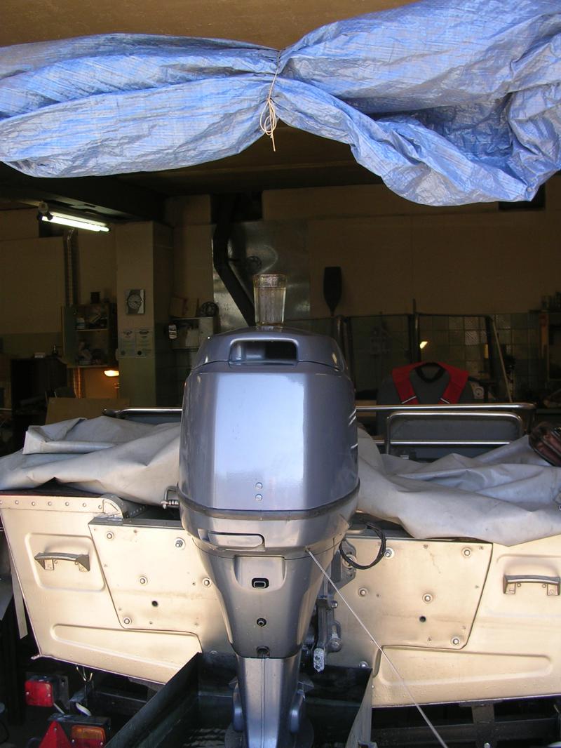

А вообще... Моторчик шуршит на холостых....И крутил я винты в полнейшем понимании что делаю... Анализировал работу каждого винтика намного раньше..
Фоту как работает с символическим стаканом на капоте - колпаке -- чуть позжее :)

Ешшо фотку со стаканом советским на колпаке не выложил... Вроде ничё выдающегося -- НО... Кто понимает!! :) :good:

Вот и фотка со стаканом :D
Очень даже замечательный стаканчик,небось в лодке в аптечке лежит?
Ого Саша,струя у тебя :lol: :lol: :lol:
