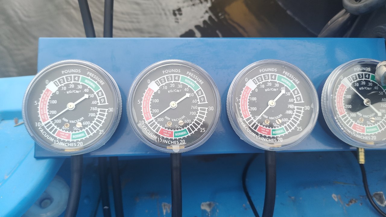

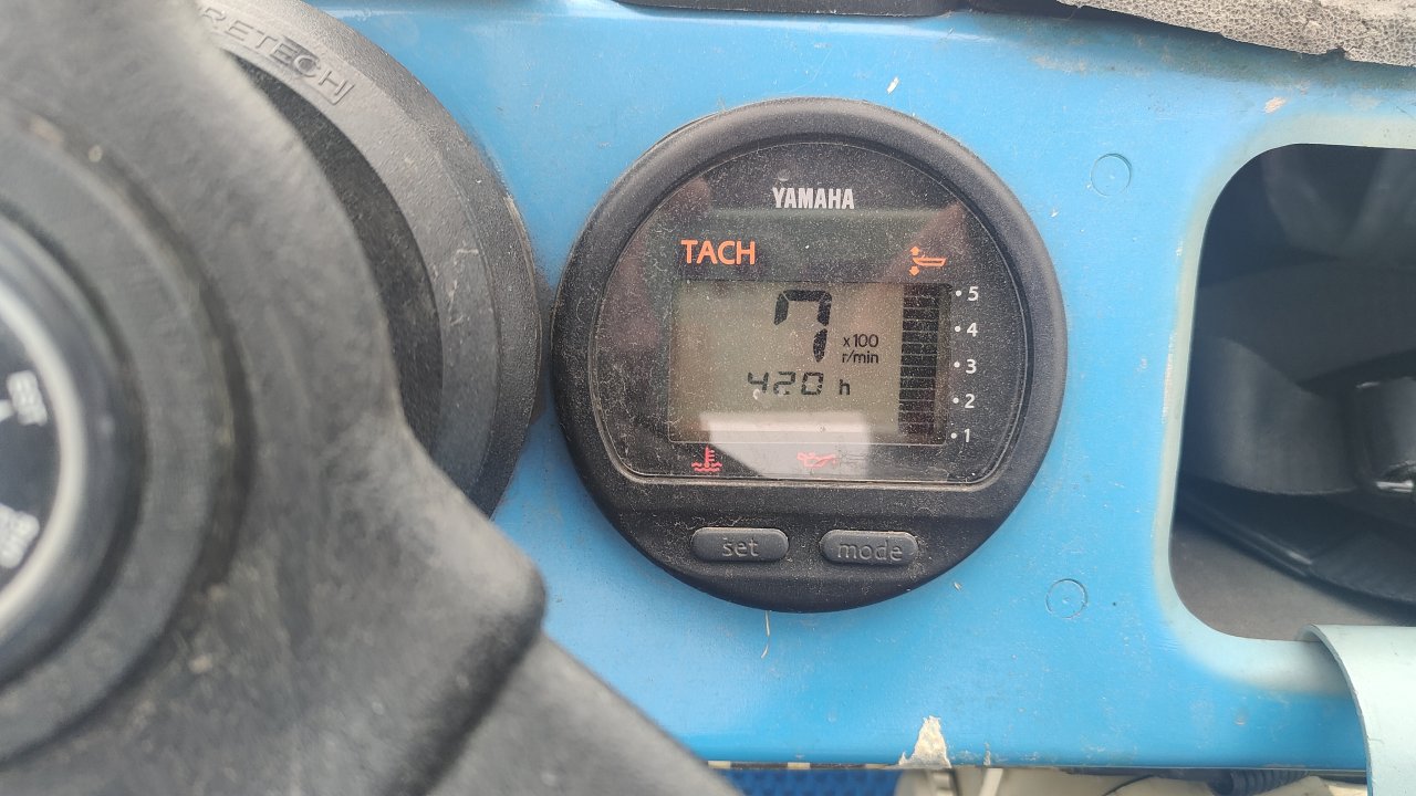

Мужики,хелп!!! Ямаха f40bet
На не прогретом моторе(пару минут поторохтит) при добавлении газа где то на 2700-3000 оборотах есть провал и даже может заглохнуть,на прогретом проблема исчезает.Думал синхронизировать карбы,что и сделал,НО при приближении к нижнему цилиндру по показателям падает ХХ.Крутил только средний и верхний карб. Получается надо как то поднимать нижний карб,а там не подлезть к болту снизу.Или же забить и вернуть обратно небольшой рассинхрон.С таким ХХ при включении задней иногда глохнет,раньше такого не было,но по показателям получается,что они не синхронны.Или где то есть винт ХХ? В карбы не лазил,ничего не мыл
Или как поднять нижний карб,что бы до него довести остальные два?
Поднять,довести-имею ввиду стрелки на вакууметрах

Я бы наоборот опускал верхние... или винтом х.х. поднял немного нижний и прсое опустил верхние

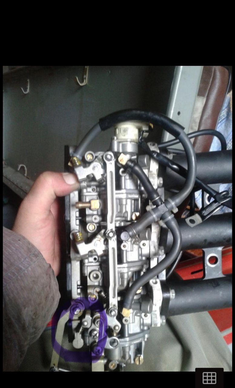

Всем привет. Подскажите, на нижнем карбюраторе регулировочный винт (который вверх ногами и к нему трудно подлезть) за что отвечает?
Все одинаковые это синхронизация каждого один на нижнем регулятор х.х. на всех сразу
