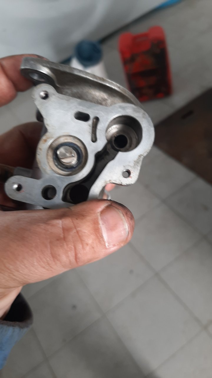

Чистить там особо нечего, каналы с палец...
Внутри есть какой-нибудь датчик? Положения, давления, разрежения... Ну вот есть же чего-то. Или эта хрень неразборная?
Там шаговый мотор с клапаном на конце. Другое дело что yaua1974 правильную наводку дал, может ЭБУ и не знает что дроссель закрыт....
Неразборная, этот датчик куча в одном, рхх, дпдз, мар и температура воздуха на впуске.

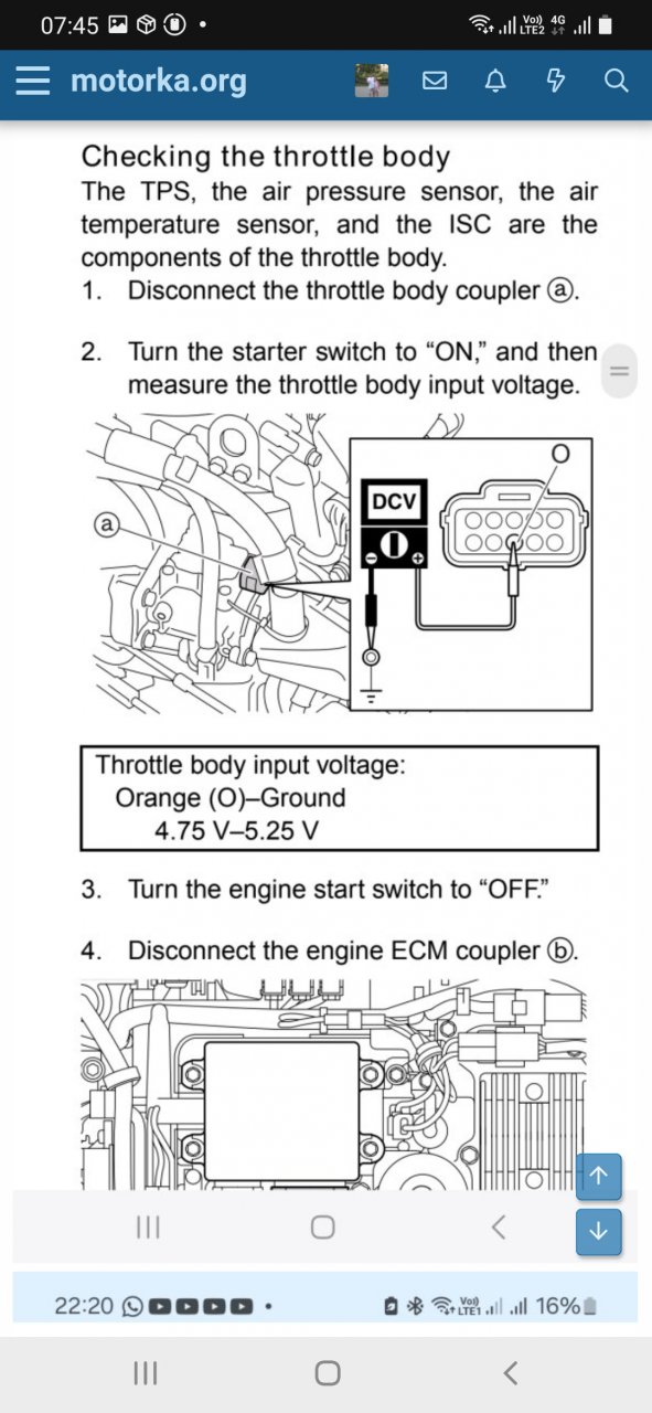

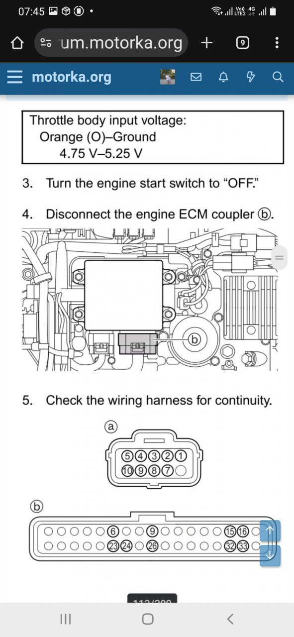

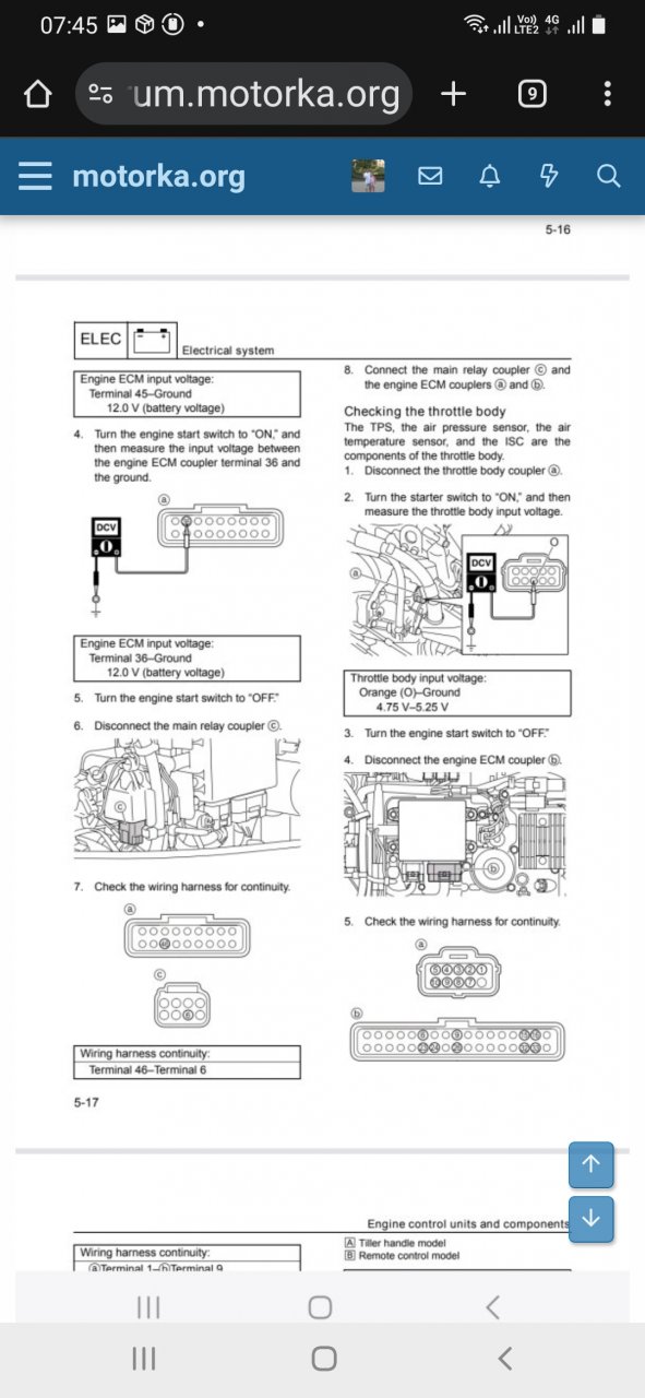

Что мешает купить сканер для диагностики?
Но,для начала можно провести и примитивную диагностику исправности датчика рхх и дпдз не разбирая ничего.
1.На холодном!моторе включить зажигание.Должно быть слышимо жужжание шагового моторчика-это грибок встает на прогревочные обороты.(Ессесенно мотор до этого испытания был прогрет и заглушен и больше не заводился).-Значит рхх не заклинил и сигнал на него эбу дает слушая дпдз и датчик температуры-значит они тоже исправны.Проводить испытания нуно вдвоем-один включает,другой слушает.
Эта метода работает только один раз после первого! включения зажигания.
2.Если не жужит или не услышали просто,то можно просто скинуть фишку со всего этого блока датчиков.И заводить.Тогда по идее эбу входит в слепой режим и держит постоянно повышенные обороты.Но,это опять же при исправном рхх.
Если канешно такой алгоритм в эбу прописан.
Олег Борисов
10.07.2015
6 624
2 990
Прогресс 4 с рубкой

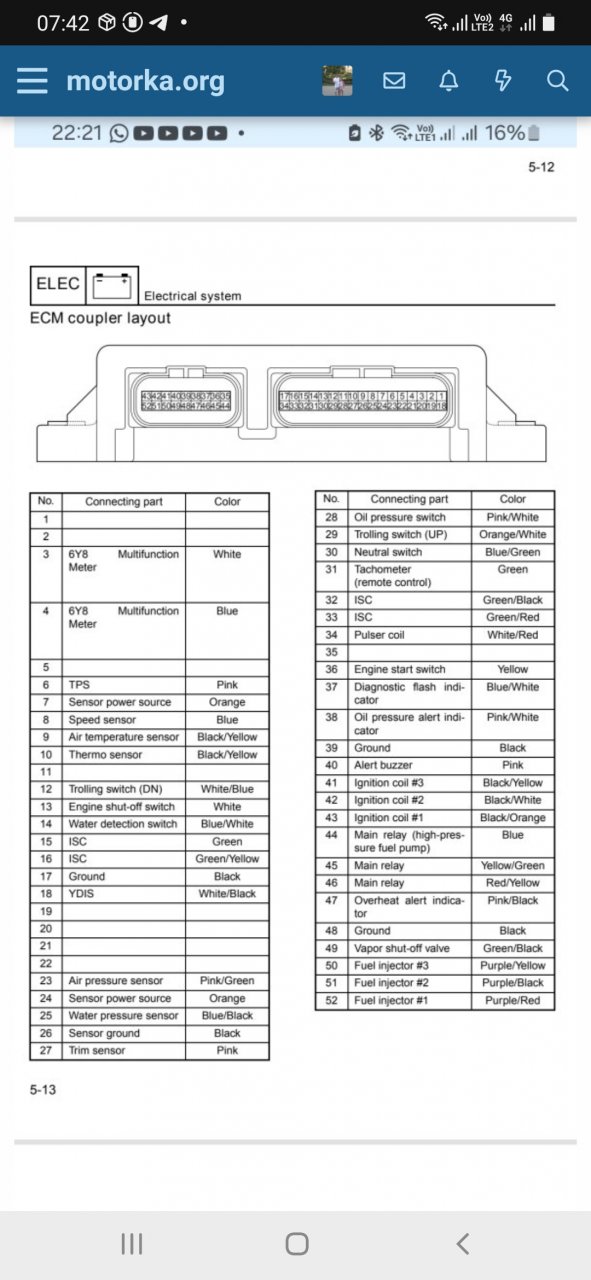

Не все сканеры смогут прочитать прогу. 300 рублевые ни хрена путью ничего не читают, протокол не тот или сопротивление тех же проводов не але или чип.... А тот что прочитает по деньгам -конь. Там думаю в фишке каждый пин - свой датчик. И если узнать параметры сигнала (сколько вольт) диапазон дхх например, то можно его попытаться обмануть, подав это напряжение напрямую в эбу. Только не совсем понятно почему при включении зажигания не вываливается ошибка? Ведь как правило при вкл. зажигания ( перед началом работы) по логике должен идти опрос всех этих датчиков. Эбу опрашивает и если что не так - ошибка . И в ход должна идти резервная схема, но уже без неисправного датчика. Это я так мыслю.
