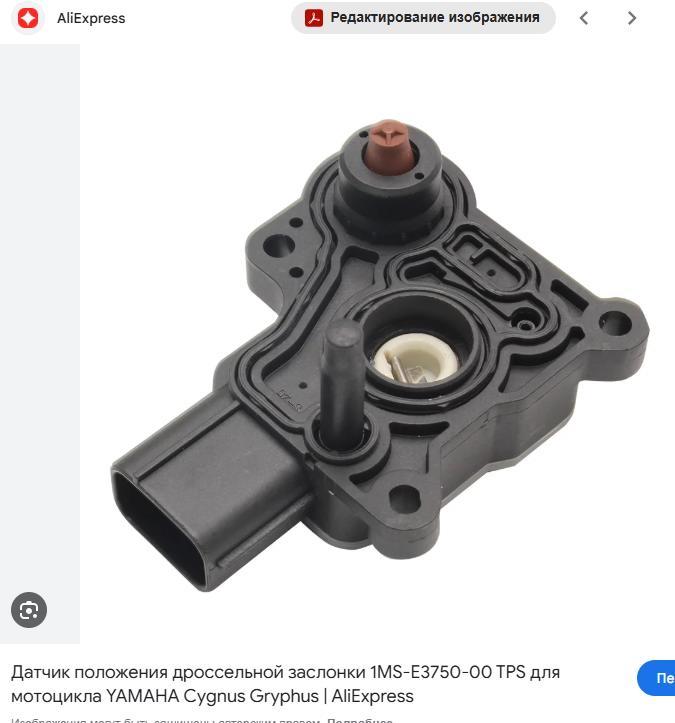

Купил за 3000 на Алишке регулятор
Смотри, что есть на AliExpress! 1MS-E3750-00 Датчик положения дроссельной заслонки мотоцикла TPS для YAMAHA Cygnus Gryphus за 3 049 ₽

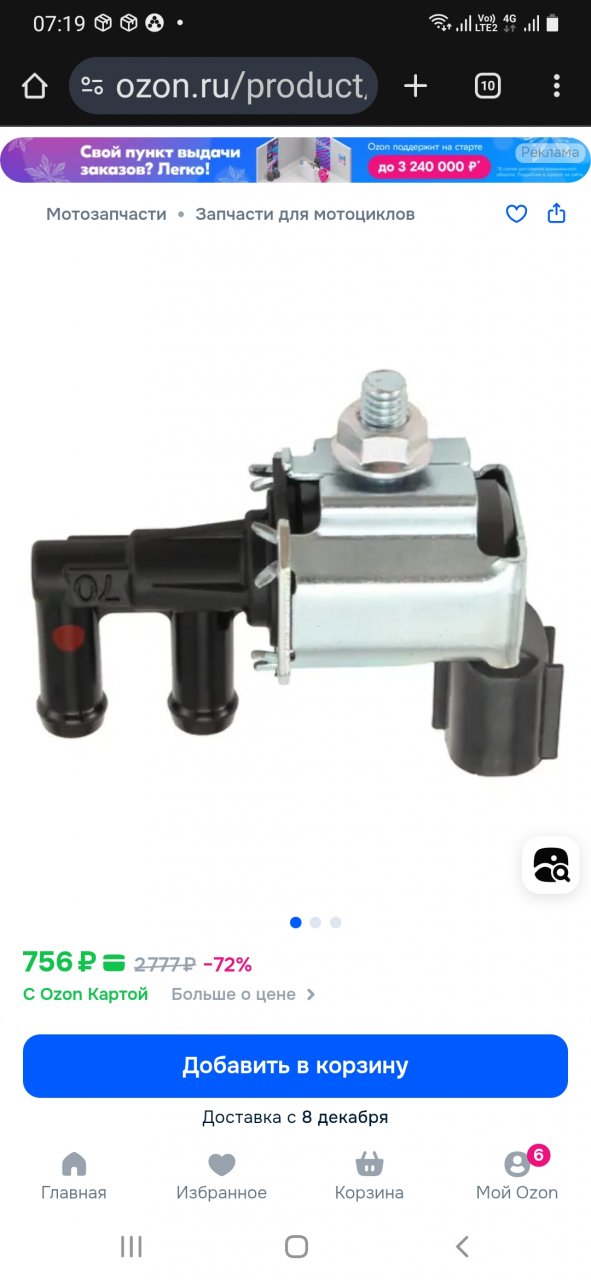

Поставил, все работает. Обороты плавно регулирует, можно брать. Правда у меня новая беда, рубит на х.х два цилиндра из за ошибки клапана, который сверху стоит... заказал новый
Не совсем понятно его назначение в лодочном моторе. Вентиляция пароотделителя?

После установки регулятора с "алишки" мотор плавно регулировал обороты, затем уходил в аварию и начинал работать на 1-ом цилиндре. Ошибка в ECU означала подсос воздуха. Коллектор и впускной тракт проверены на герметичность, остается дроссель.
Снимаем РХХ и определяем что он немного "не тот"..
269144
Кончик клапана РХХ заужен...

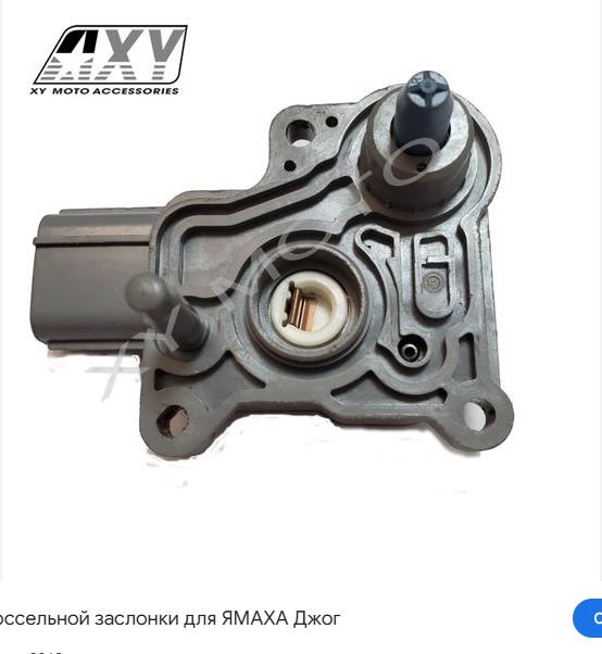

Вот так должен выглядеть наш вариант...
Берем ножовку по металлу, спиливаем оба конца и склеиваем суперклеем предварительно отцентровав детали.
Ставим, заводим.... и О ЧУДО... все работает!!!

Кстати ранее я предполагал что РХХ вышел из строя потому как я его снял и на снятом включил зажигание(от части может и это тоже), но вскрыв уже не исправный обнаружил что он внутри был весь корродирован из-за попадания в него воды.
