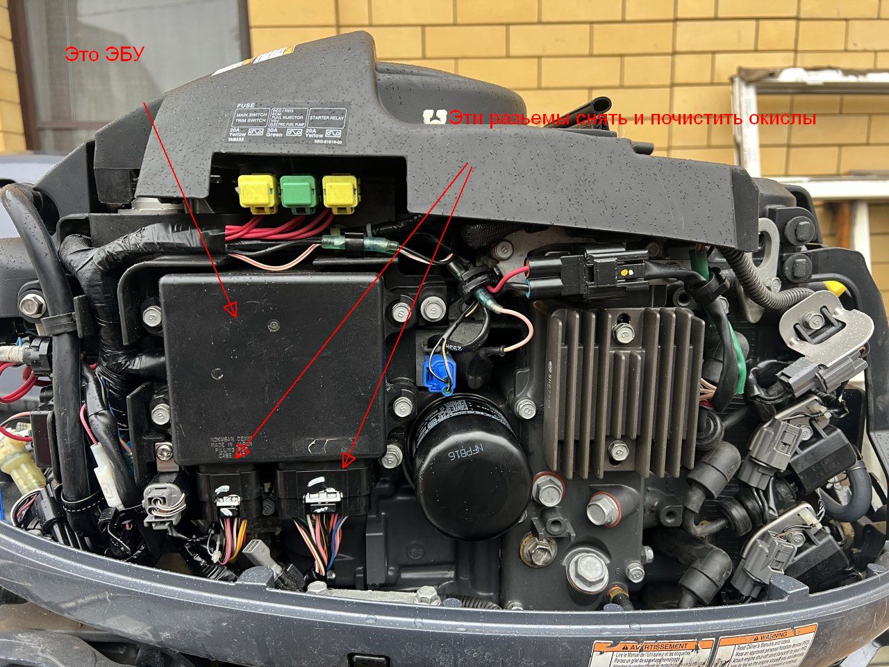

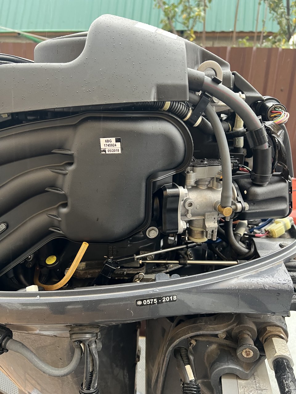

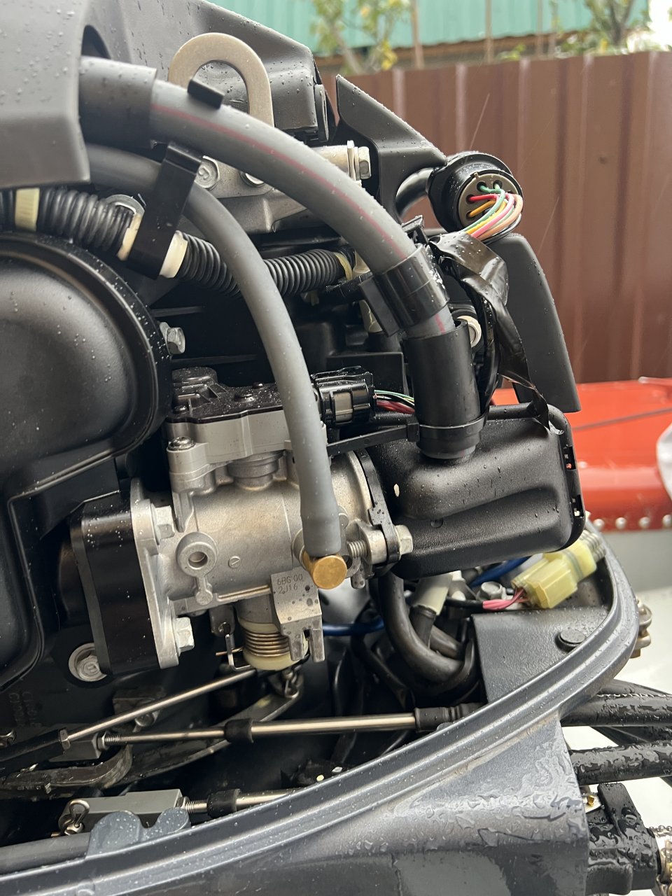

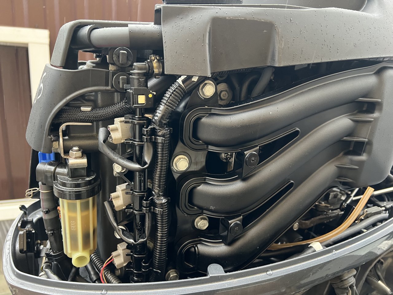

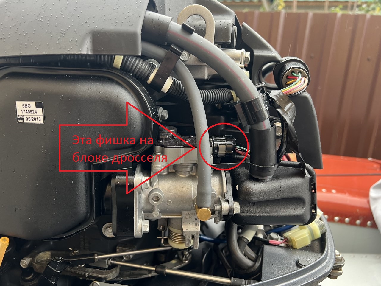

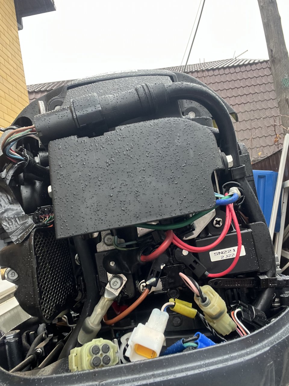

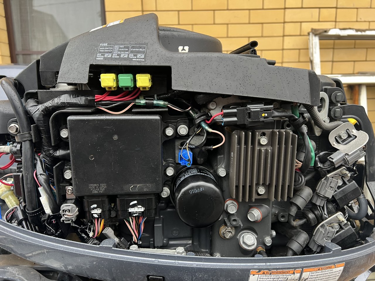

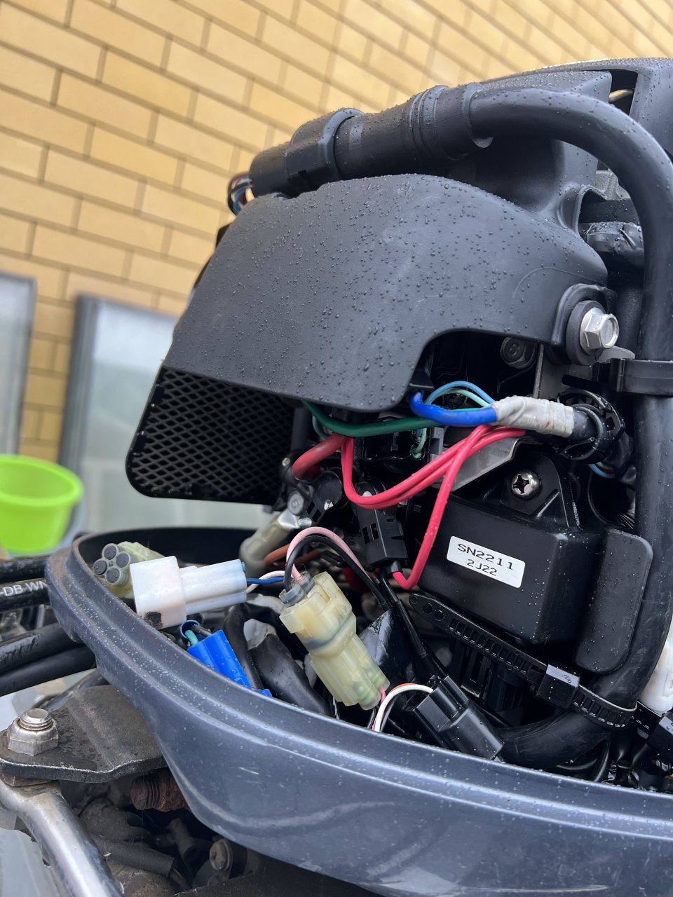

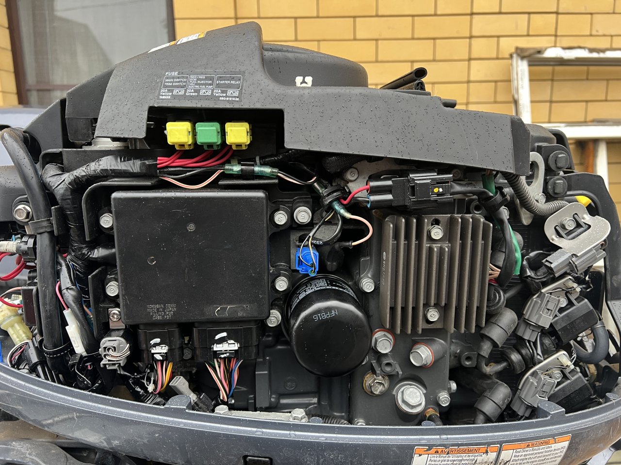

Фото под колпаком мотора сделайте со всех сторон что бы было видно и выложите здесь. я подскажу какие фишки снять и посмотреть на окислы внутри. Или кто другой тоже подскажет.

Георгий, снимаете с дросселя аккуратно колодку. В колодке на верхнем ряду второй справа - это ноль (-). В нижнем ряду посередине - плюс (+). Напряжение должно быть 5в. Или можно (-) взять на корпус. Если нет напряжения, смотрите в ЭБУ мотора.
В колодке ЭБУ черный провод (-), оранжевый (+). Тоже проверить можно на напряжение с ЭБУ. Только мерить надо не в колодке, а на самом моторе, в разъеме.
Если напряжение есть, значит дело в самом блоке дросселя. Тогда только менять блок дросселя (((((((

Слева должна быть силовая линия (питание) а правая сторона разьем - слаботочка - выход на исполнительные механизмы, рхх например и входы с датчиков, например температуры.

Дополню, практически на всех эбу черный провод это минус или как в компе gnd.
Если питание не появится,отчаиваться не надо. В эбу должны стоять релюшки, которые тоже иногда чудят. Такие квадратные металлические коробочки которые и передают более сильный ток , а управляются слабым. Все как и в стартере авто. Принцип тот же. Сложного ничего нет.

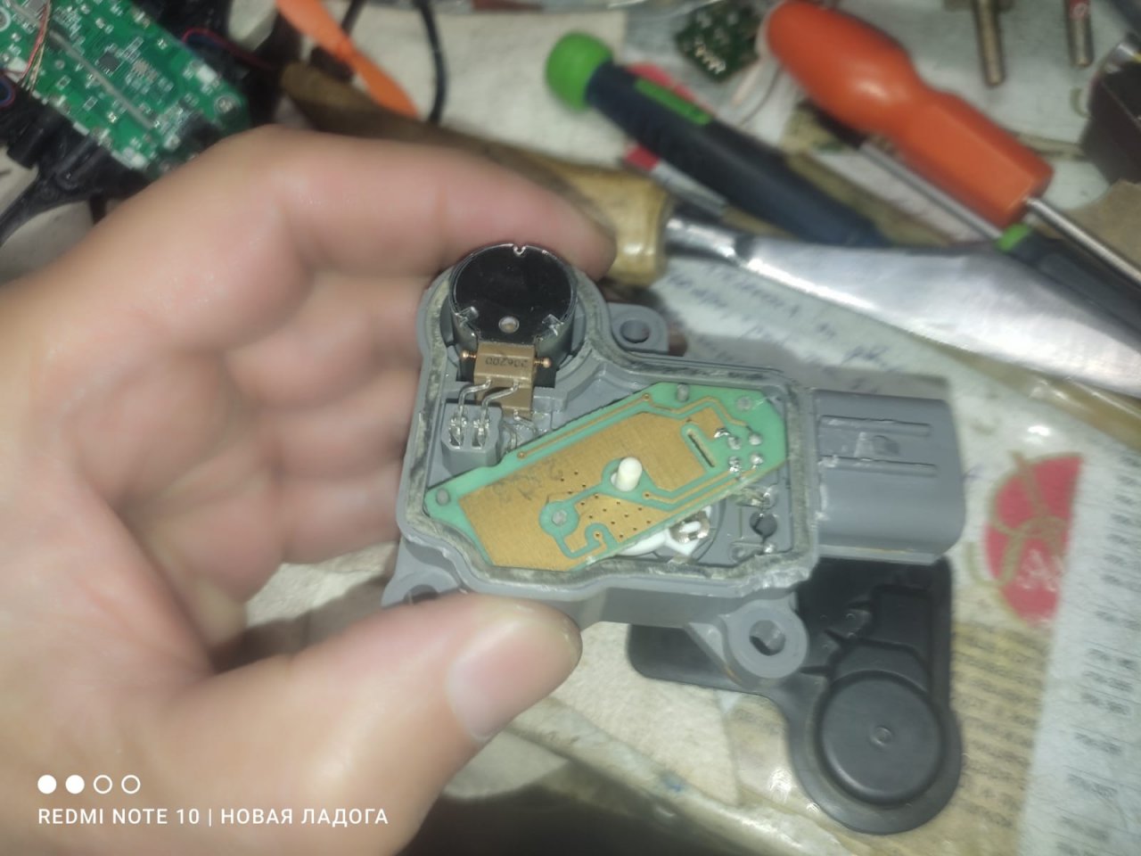

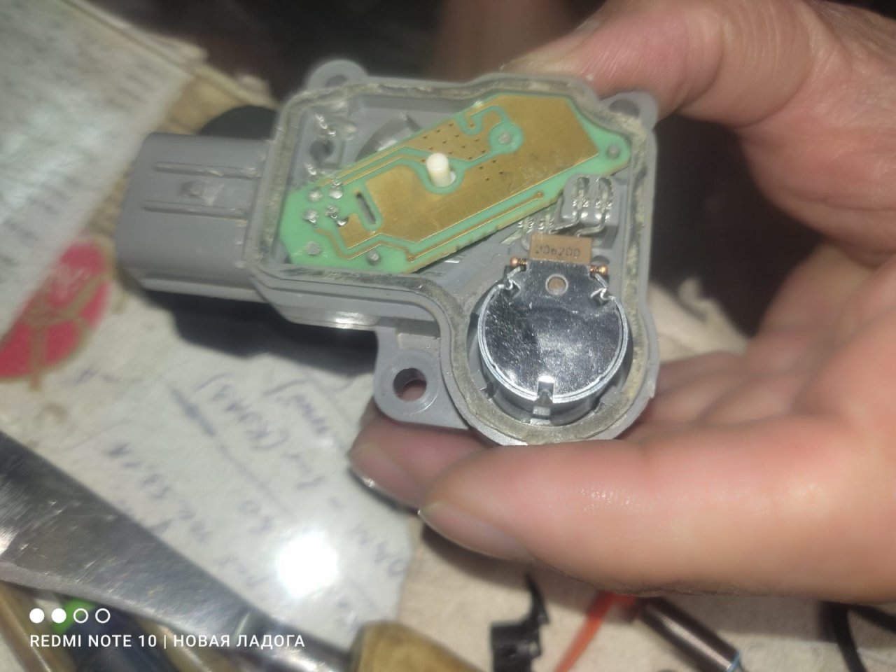

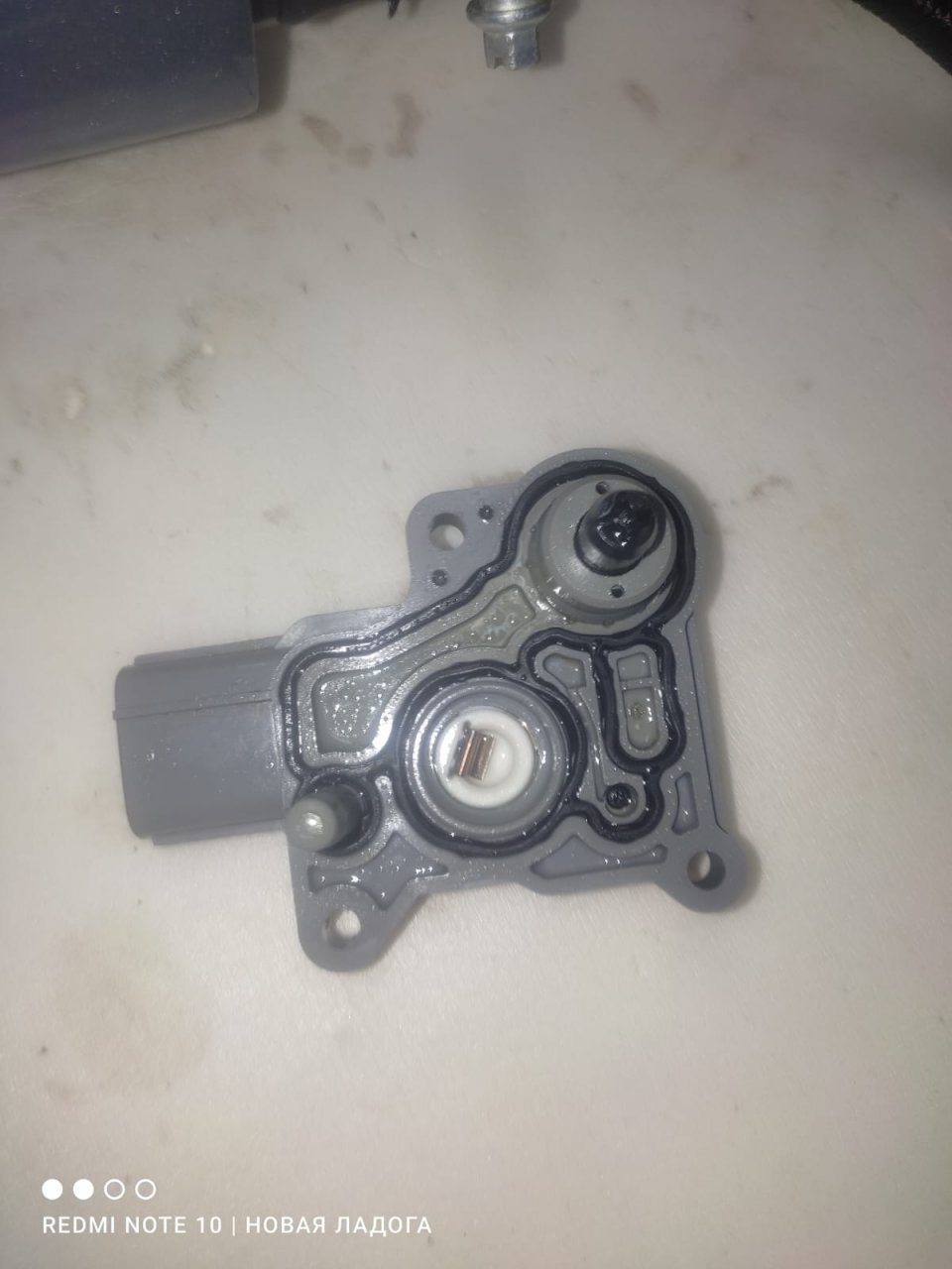

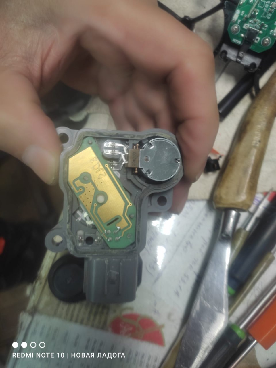

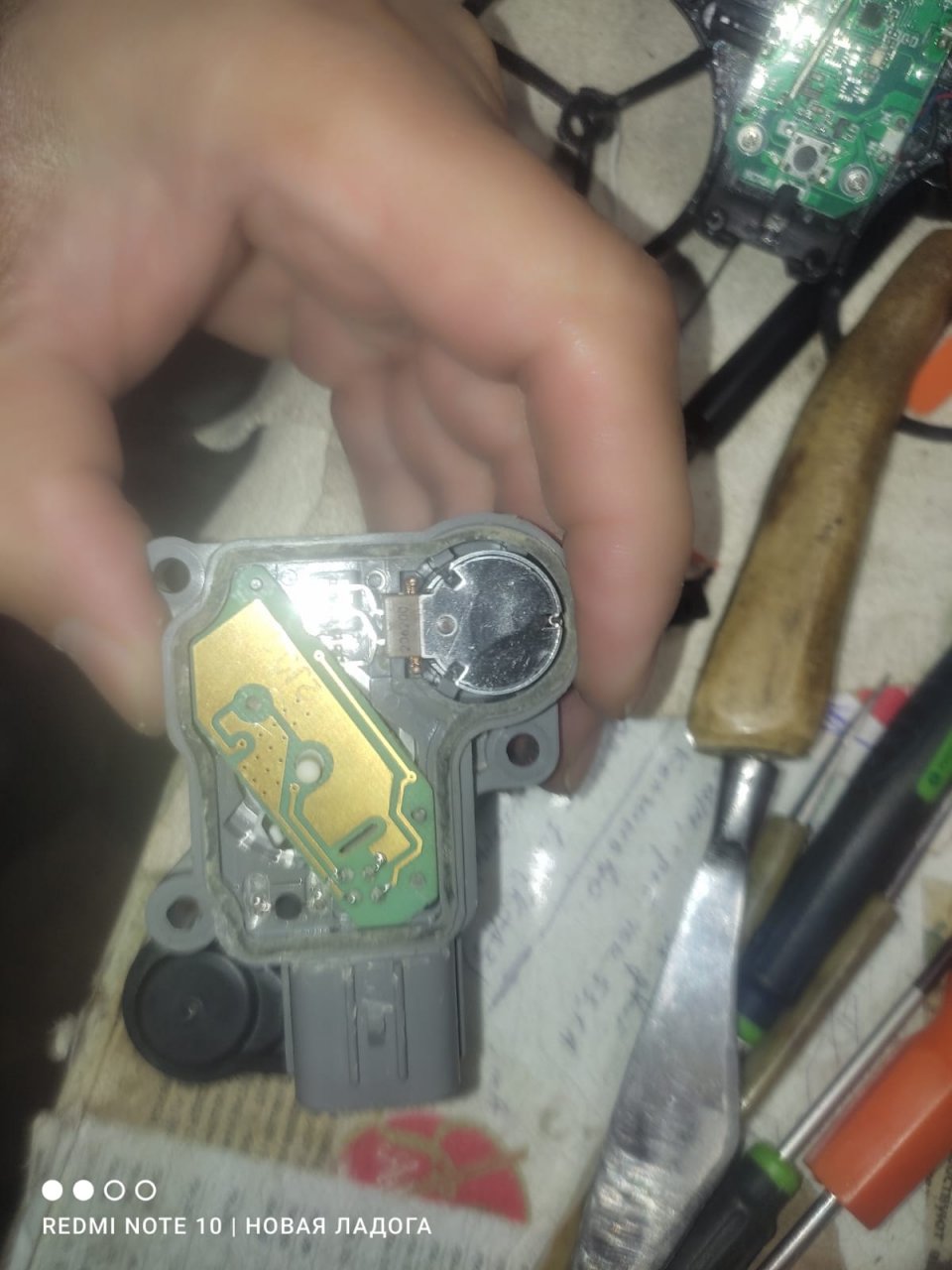

Я разобрал ))) Фото выше!
Раз уж разобрал, то надо было бы сфотать сам шаговый двигатель, его маркировку . На будущее так сказать. Наверняка сам двигатель стоит пару тройку сотен рублей. А вот все это в сборе уже несколько тысяч. Также и со всем остальным под крышкой которую ты отковырял. Если есть такие фото, то я бы выложил здесь. Наверняка такая проблема у кого то есть. Любая инфа поможет.

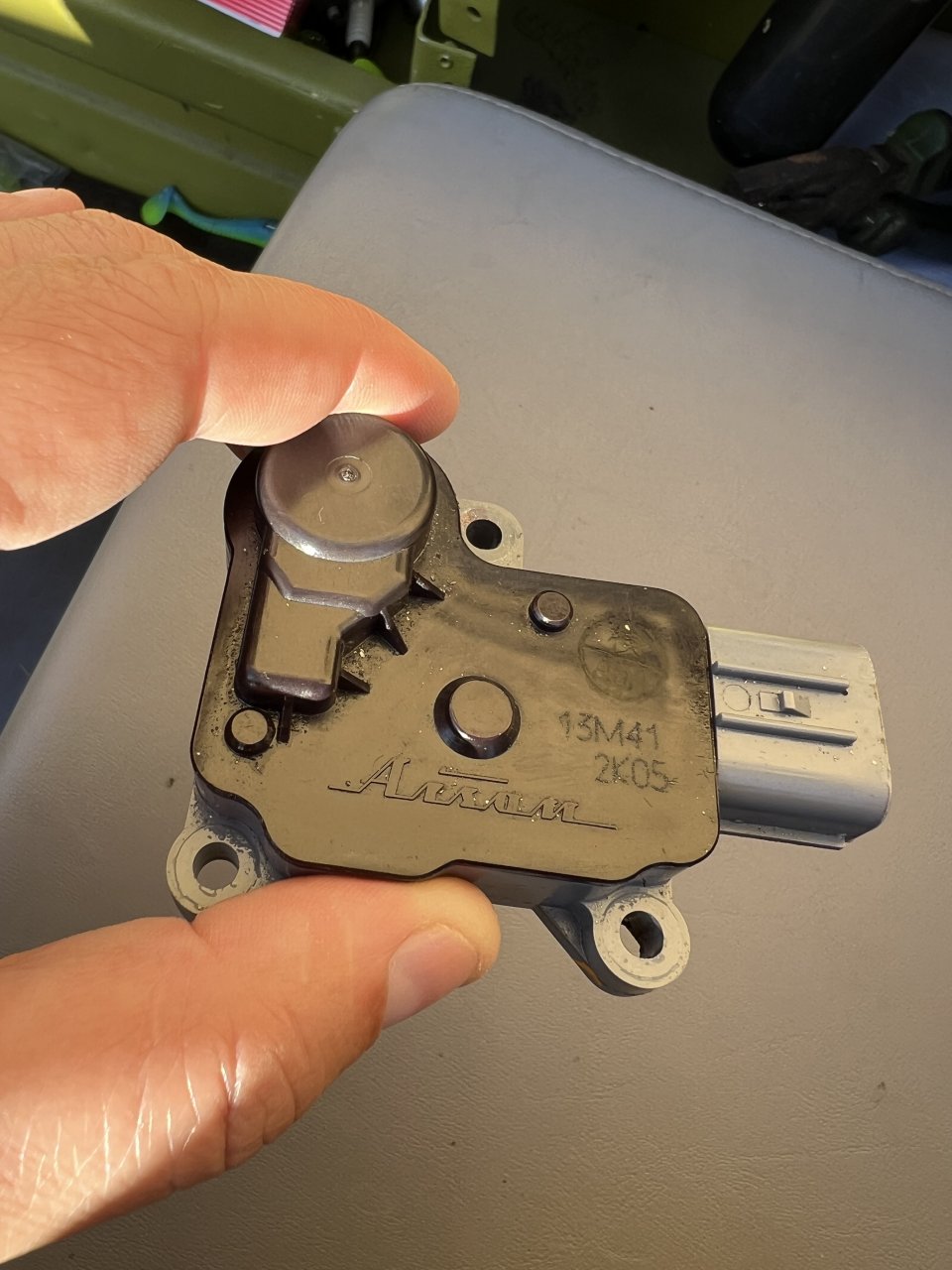

Промыли это все,замерили там 5 вольт к сожалению все новое дексвенное,единственное что окислы были на шурупах регулятора,фото скинул странной фирмы может так должно быть,интересно его отдельно от дросселя можно купить?мне еще предложили чуть подкрутить регулировочный болт на дросселе который я так понимаю чуть ее открывает что ли,типа на 2 витка всего и будет заводится,но обороты будут чуть больше,я вот подумал не разнесу ли я коробку передач таким способом ?!

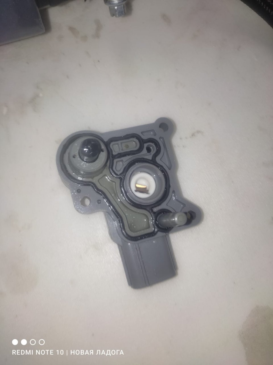

Вообщем разобрал дроссель там все девственное ,меня смущает сам регулятор он какой то непонятной фирмы
Вообще как эта штука называется чтоб поискать ее в инете отдельно?кто нибудь знает как в поиске ввести ?

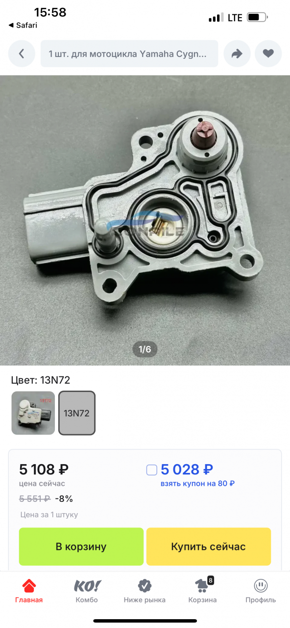

Такую штуку нашел на алишке кто то тут скидывал интересно подойдет ли она ?
