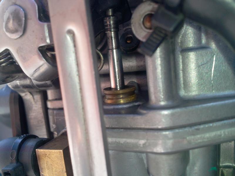

День добрый Уважаемые коллеги! Моя история копия история Ильича, но моя только начинается, сезон открыт, а я во дворе, с мотором в баке. Перед сезоном решил перебрать карбюраторы и...промыл, прочистил, собрал, в одном карбюраторе был заклинен поршенёк, думаю что это ускоритель?, вытащил, отполировал, поставил закачиваю грушей бензин, из отверстия штока к такому поршеньку прёт бензин, пять раз разбирал-собирал, менял местами поршеньки, заводится, работает, а при подкачке прёт бензин и всё. Сервис ямаха у нас полный 0, прошёл кучу форумов, модели моего мотора не найдут ни на одном форуме, в ямахе тоже,хозяева говорили что привезён из бельгии, схему такого карба не найду, да и в компе тупой. Последний раз (вроде шестой) просто протянул крышку этого карба насмерть, бензин чуть чуть при подкачке выглядывает, и всё, я и этому рад, теперь настройка хх, карбюраторы называются то ли кейнин, то ли кейхин, но комп такой не выдаёт, всё какие то снегоходные, два отлично работают, один сразу глохнет, хотел на слух, по одному, свечи идеал после сезона, помогите пожалуйста, работать легче, чем писать, мокрый весь, вот такой мотор;

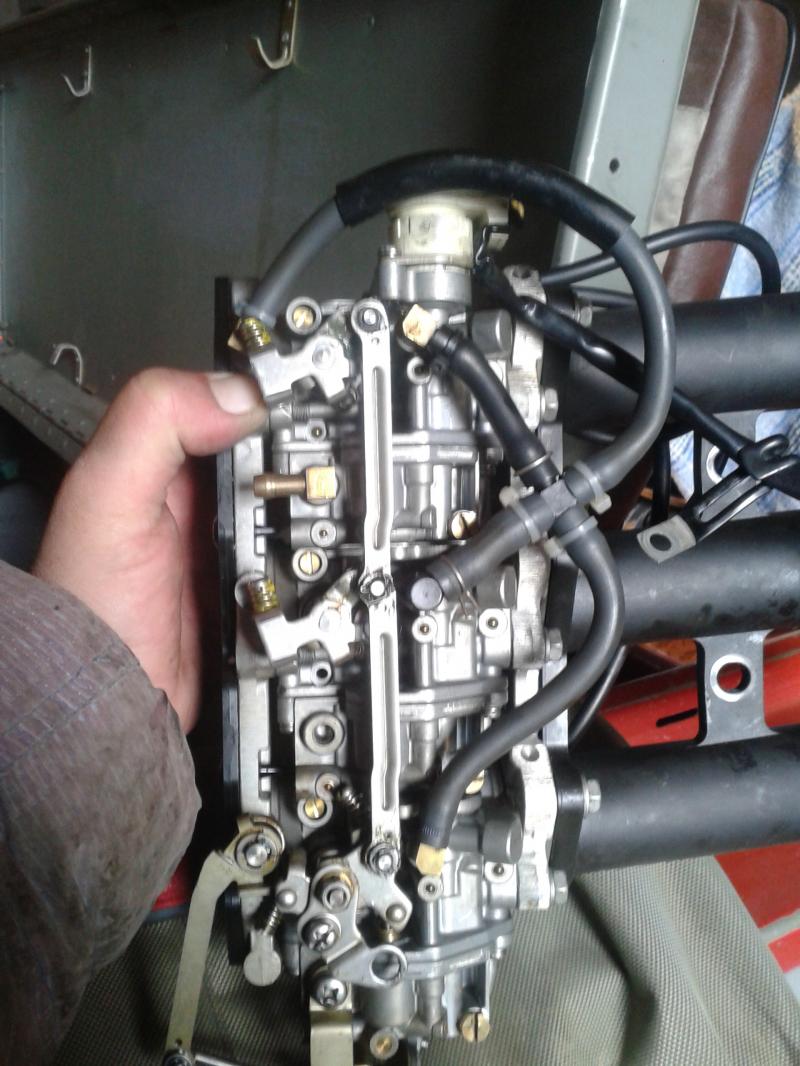

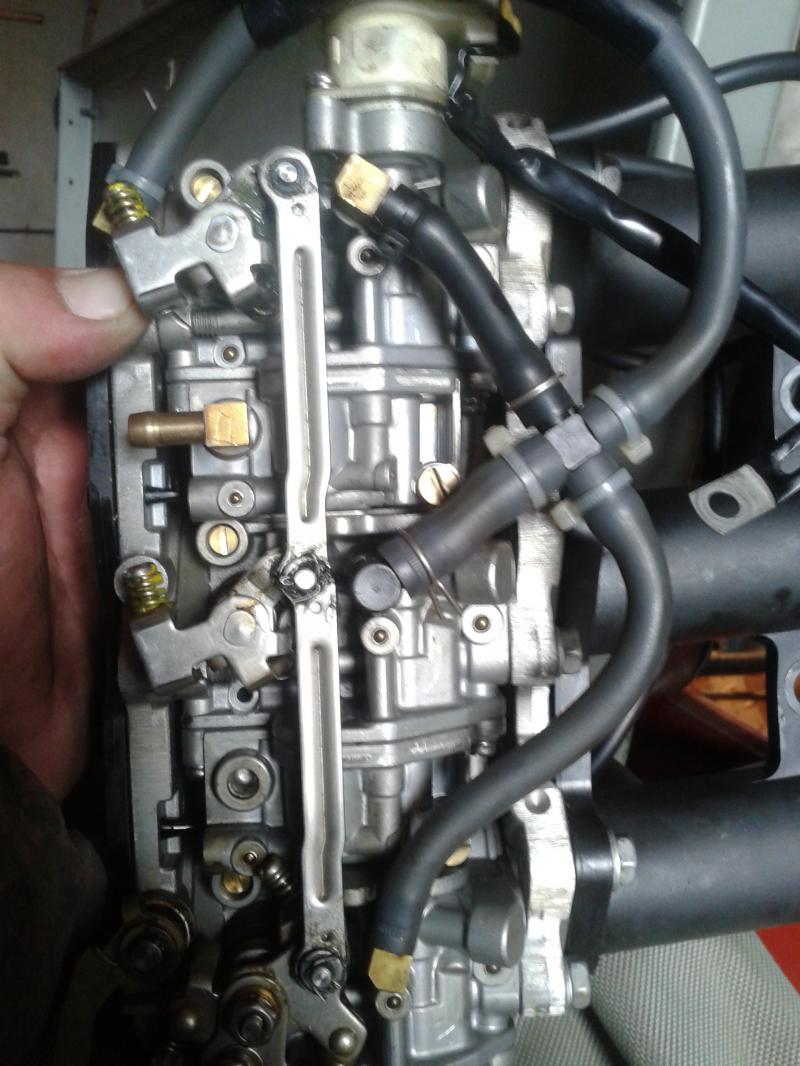

Вот такие карбюраторы:
Дак там ( если мне память не изменяет) должна быть гофрочка.
Вы имеете ввиду на штоке? Может и была с новья, при разборке не было, да и от давления бензина она не спасёт, брызгало не хило, причину бы найти?

Да-да там должны быть "гандончики" гофрированные на мегазипе
Cover, plunger cap
65W-14373-01-00,
которые раскисают от всяких очистителей карбов :yes: Вообще все резиновые уплотнители на этих карбах нельзя мыть этими агрессивными жидкостями.
А брызгает -- может ускорительные насосики забились и бензу некуда выходить,, там под поршеньком ешшо шариковый клапан, если память не изменяет.. я один сезон с порепанными, разорванными гофрочками отгонял.. потом купил поменял, стоят они нехило.

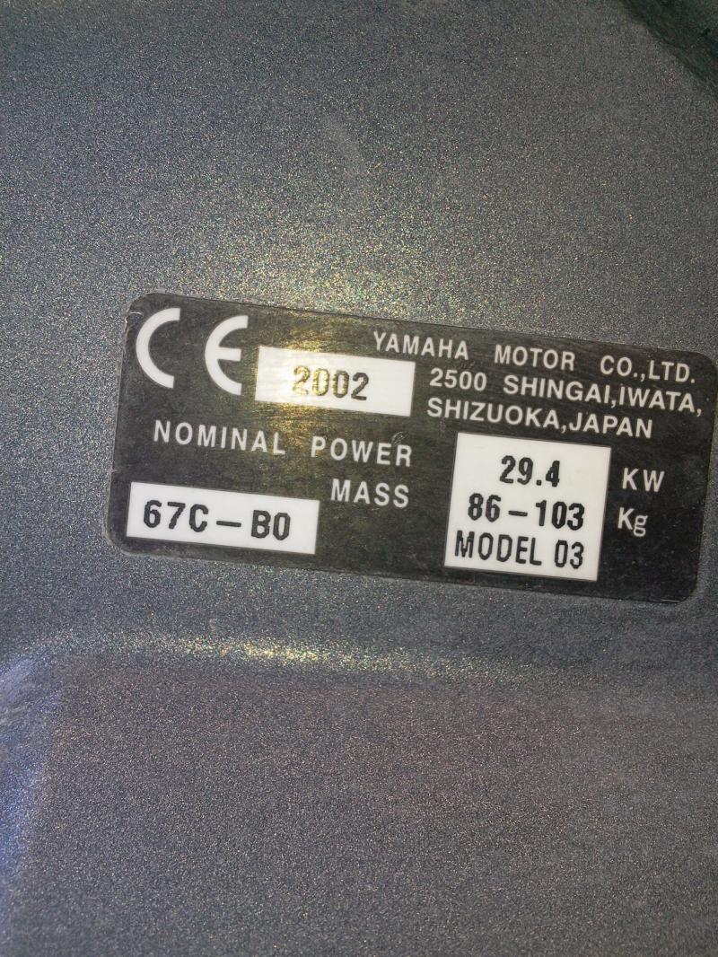

Мотор похоже аналогичный, только без гидравлики, :? судя по табличке.
Вот радость то, сам Ильич отозвался, спасибо Саш! Перебрал я их шесть раз, каждый раз мойка, чистка, продувка, пользовался автомобильным очистителем карбюратора. Под поршеньками кроме пружины ничего нет, в последний раз затянул крышку карба насмерть, перестало брызгать, но по штоку видно, что бенз на штоке, но я и этому рад, все на воде, а я в бочке с мотором. Теперь пытаюсь холостые отрегулировать, хотел на слух, как автомобильный, но на верхнем цилиндре глохнет, хотя заводится на одном, есть ориентировочное значение, на сколько ввернуть-вывернуть винт качества? Мотор с подъёмом был, и есть, только не инструкции, ни пособия по ремонту, ещё раз спасибо! :snimau shlyapu:

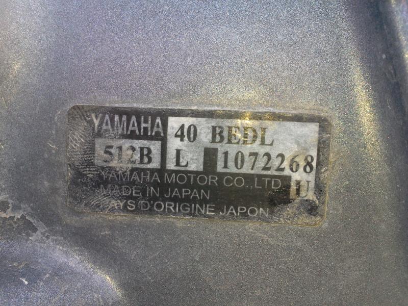

ilyich сказал(а):
При регулировке -- нижний цилиндр -- базовый, на форуме есть аглицкий мануал, в разделе Ямаха, я сбрасывал когда-то-- там по картинкам и гугл переводчика несложно разобраться. Не найдёшь -- я как-то в почте кому-то из ребят ссылку отправлял -- пошукаю.. А по гидравлике походу модификация какая-то, -- на ходу положение мотора регулируется, или только подьём -опускание?? Уменя на табличке F40 BET..
Вот и я про то, никто не может найти мою модификацию BEDL , и F тоже нет, поэтому какую инструкцию х.з. Да, на ходу регулируется, ловлю, добавляю скорость. Карбюраторы то ли кейнин, то ли кейхин, нет рисунка, схемы Саш?, не найду никак, в компе тёмный, может и был какой клапан, но там в цилиндре два отверстия в самом низу, оба не перекроешь...Базовый, это с него нужно начинать, и дальше...
