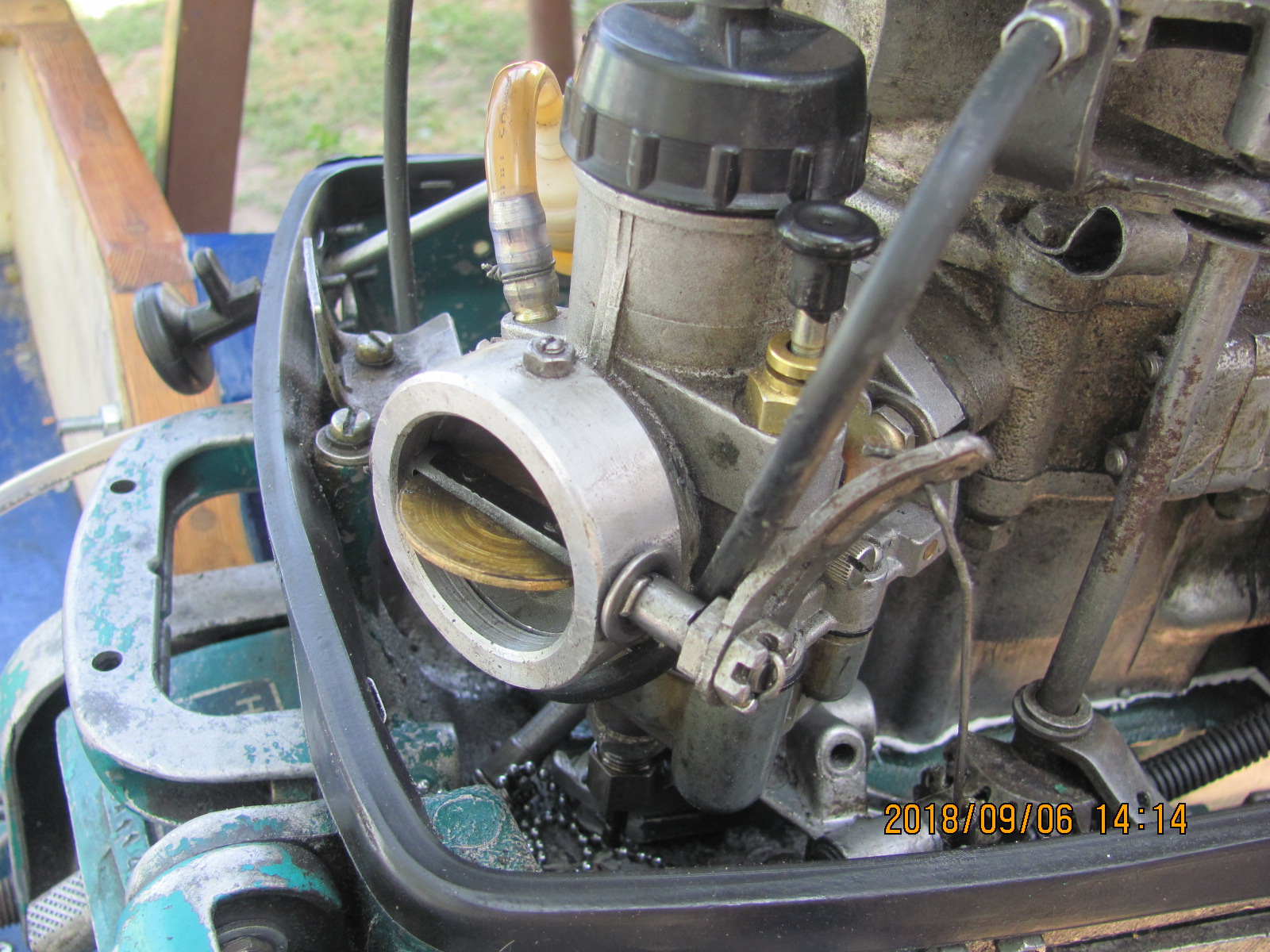

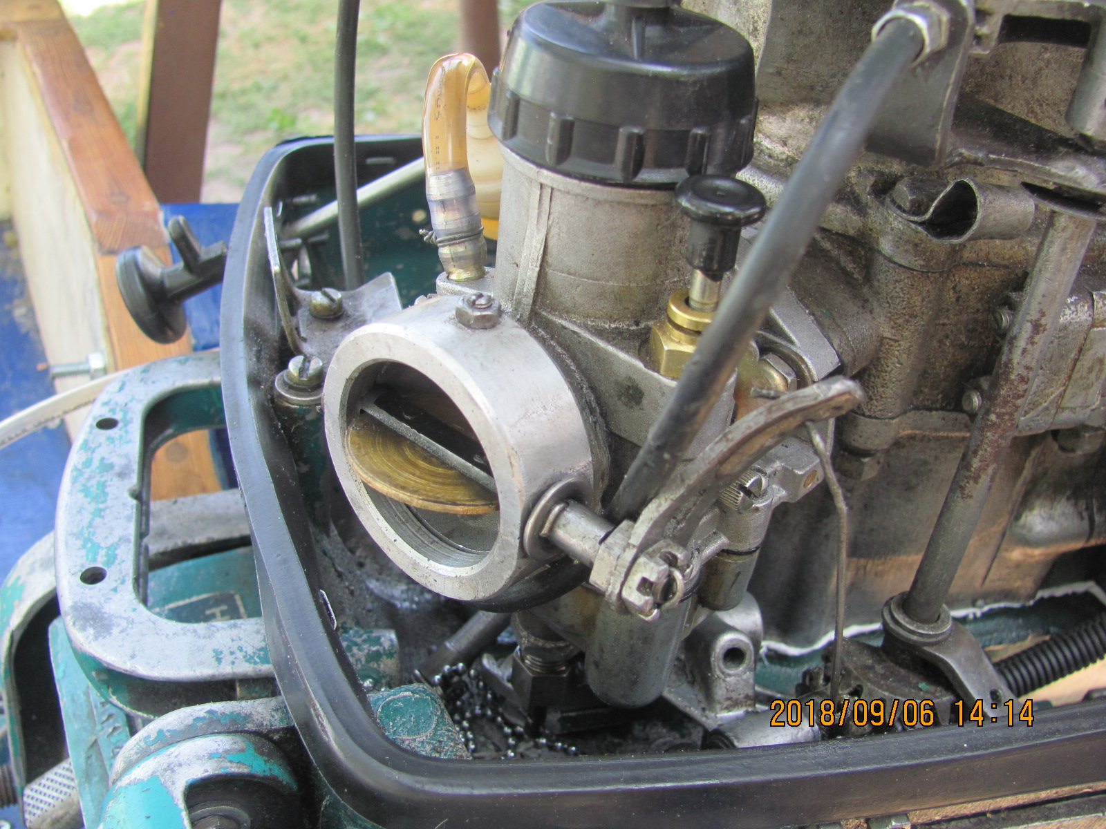

Стоит К68, доработал ",приклеил" заслонку, на прогреве не надо богатить,оч. хорошо реагирует на неё. Ещё на поплавковую камеру поставил иглу дозатор на ГТЖ,( от старого карба Газ 51)в зависимости от условий можно регулировать. Ну и ручку реверса на московский манер перестроил,привычка.IMG_0789.JPGIMG_0790.JPG

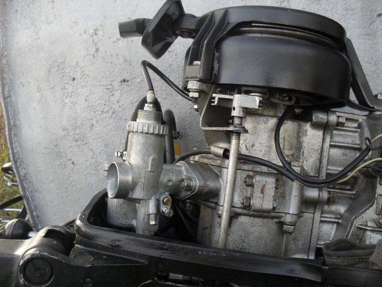

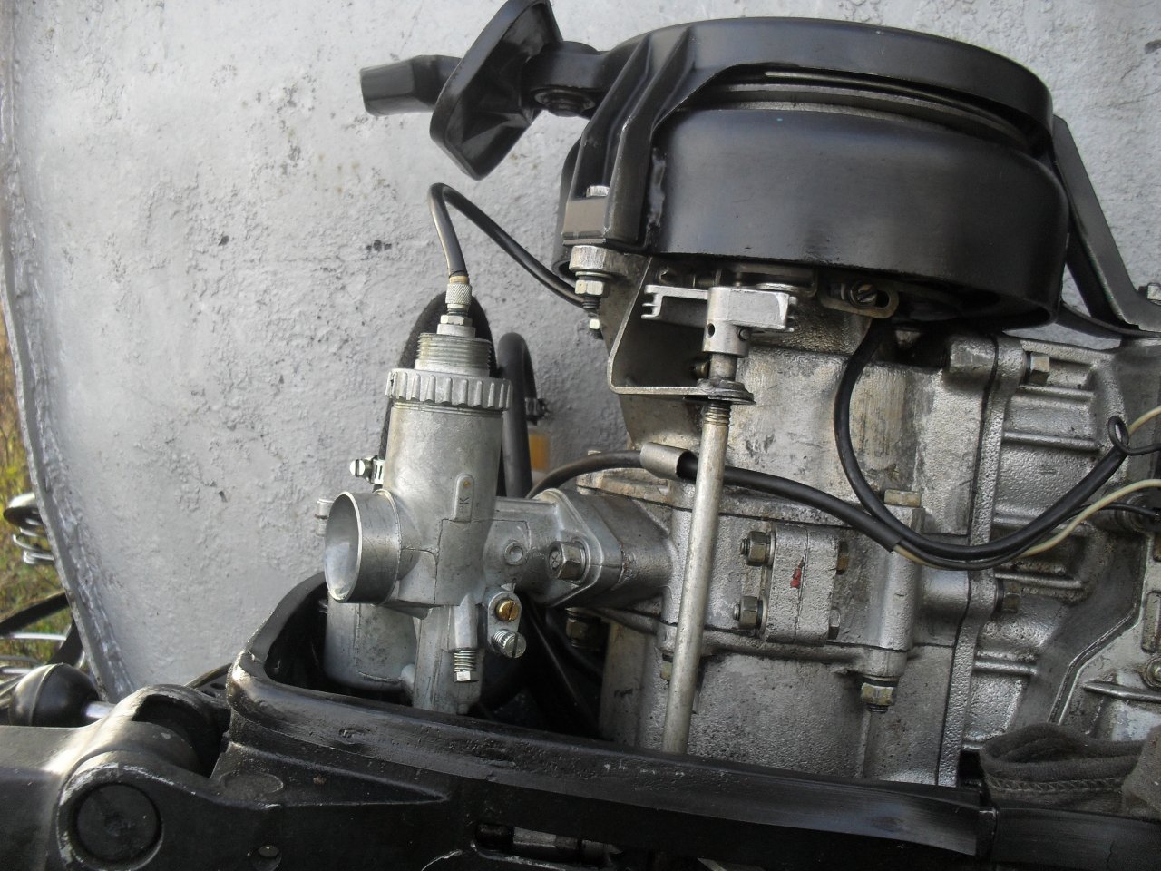

Александр в дополнение о всём выше сказанном добавлю возможен подсос воздуха через прокладку головки.Фото карбюратора от ЯВы на моём Нептуне смотри.
Добрый день а как Вы перехдник на свои карбюратор от Яы делали? это ведь Иков?
1111111

От старой Явы подходит бес переходника.
