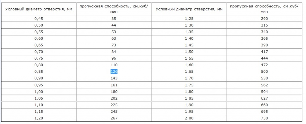

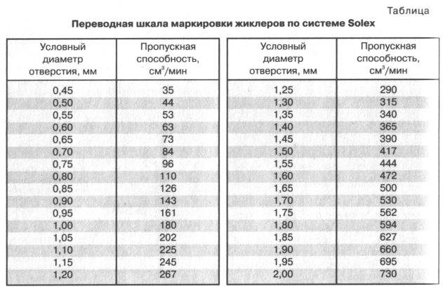

Не проходите мимо плиз,у кого под рукой есть 330 ГЖТ промеряйте отверстие пожалуйста свёрлышком, диаметр нужен.
3 907
Согласно таблице ниже должно быть примерно 1.32 мм.
