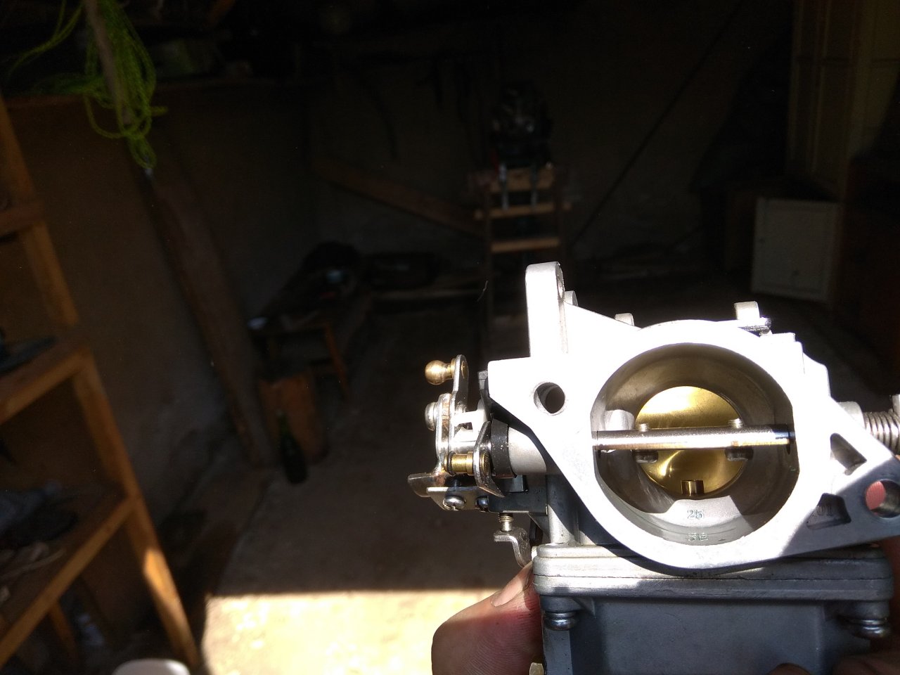

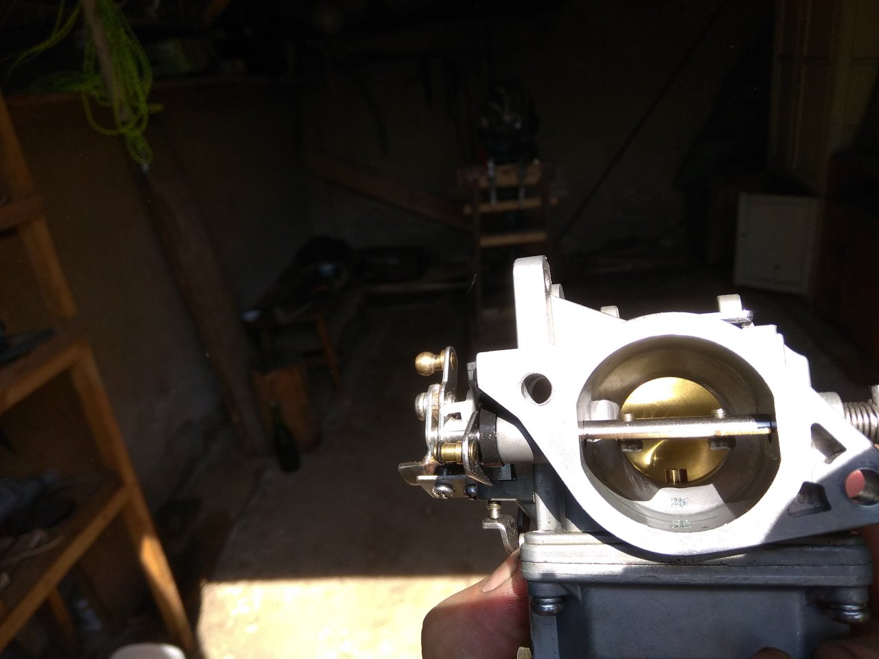

Сегодня испытал на воде мотор с карбюратором - китайским аналогом Yamaha 25, фирмы huayi ))
Ходил на Казанке без булей (моя лодка в ремонте).
Винты Н280; Н255.
В лодке 2 человека (90+65 кг).
Результаты двоякие.
Запуск, холостой ход 900-960 можно и менее, отсутствие дыма, включение передач - Отлично!
Ускорение - Отлично!
Сброс газа в диапазоне менее 3800-4000 очень чувствителен, возможны "проседания", даже после плавного сброса всегда нужно быть готовым плавно добавлять.
Макс обороты
при Н255 - 5150-5200 (перекрут) Средняя скорость вверх и вниз по реке 39,7 км/ч.
при Н 280 - 4800, макс 4860 (недокручивает) - Ожидал большего, с К36 было 5000. Средняя скорость - 41,2 км/ч
Потратил 9 литров бензина.
Проверил свечи. Я бы сказал, что смесь бедновата.
Правда поставил термостат в прошлом году, и свечи всегда чистые.
При установке карбюратора консультировался с Олегом 1974.
Он заменил в Карбюраторе Yamaha нового образца ГТЖ жиклёр от ВАЗ Озон.
Приведу слова Олега 1974:
"Жиклер топливный поставил чуть больше. Подходит один в один от карбюратора Ваз Озон воздушный с маркировкой 150. Но у меня сейчас Нептун-25, на 23 возможно и с родным будет нормально. Надо пробовать на реальном моторе."
Планирую, воспользоваться опытом Олега 1974 и заменить жиклёр, с целью обеспечить более богатую смесь.

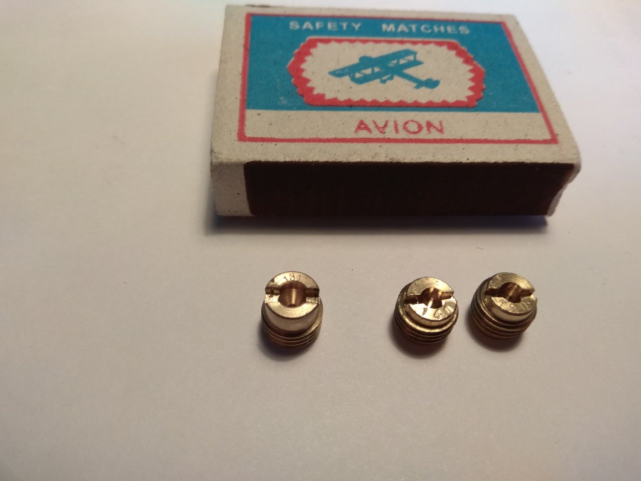

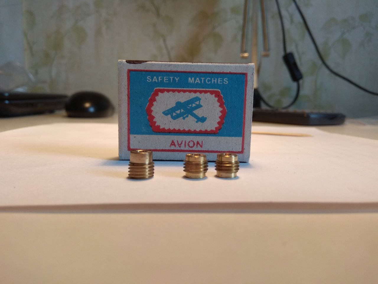

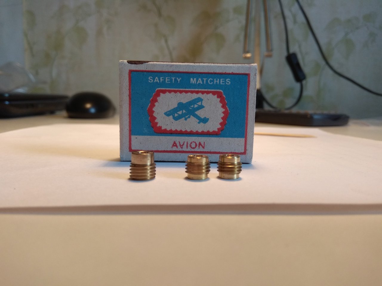

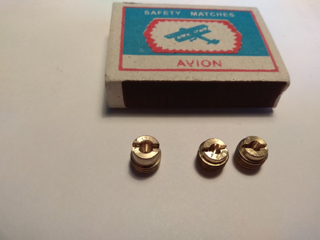

Сегодня купил жиклёры ВАЗ Озон главные воздушные №140 и №150 (номера обозначают диаметры 1,40 и 1,50 мм соответственно). Цена вопроса 25 руб. штука ))
В карбюраторе был установлен ГТЖ № 131 (номер также обозначает диаметр отверстия)
Поставил №140 увеличение производительности должно составить (140^2 / 131^2 = 1,14, то есть 14 %). Опробую как будет время.
Как сообщает Интернет жиклёры ВАЗ Озон бывают: № 125, 140, 150, 165, 170, 190, 200. (таблица соотношения диаметров и производительности приведена в данной теме на стр. 49.)
Можно купить №125 и просверлить - поэкспериментировать.
