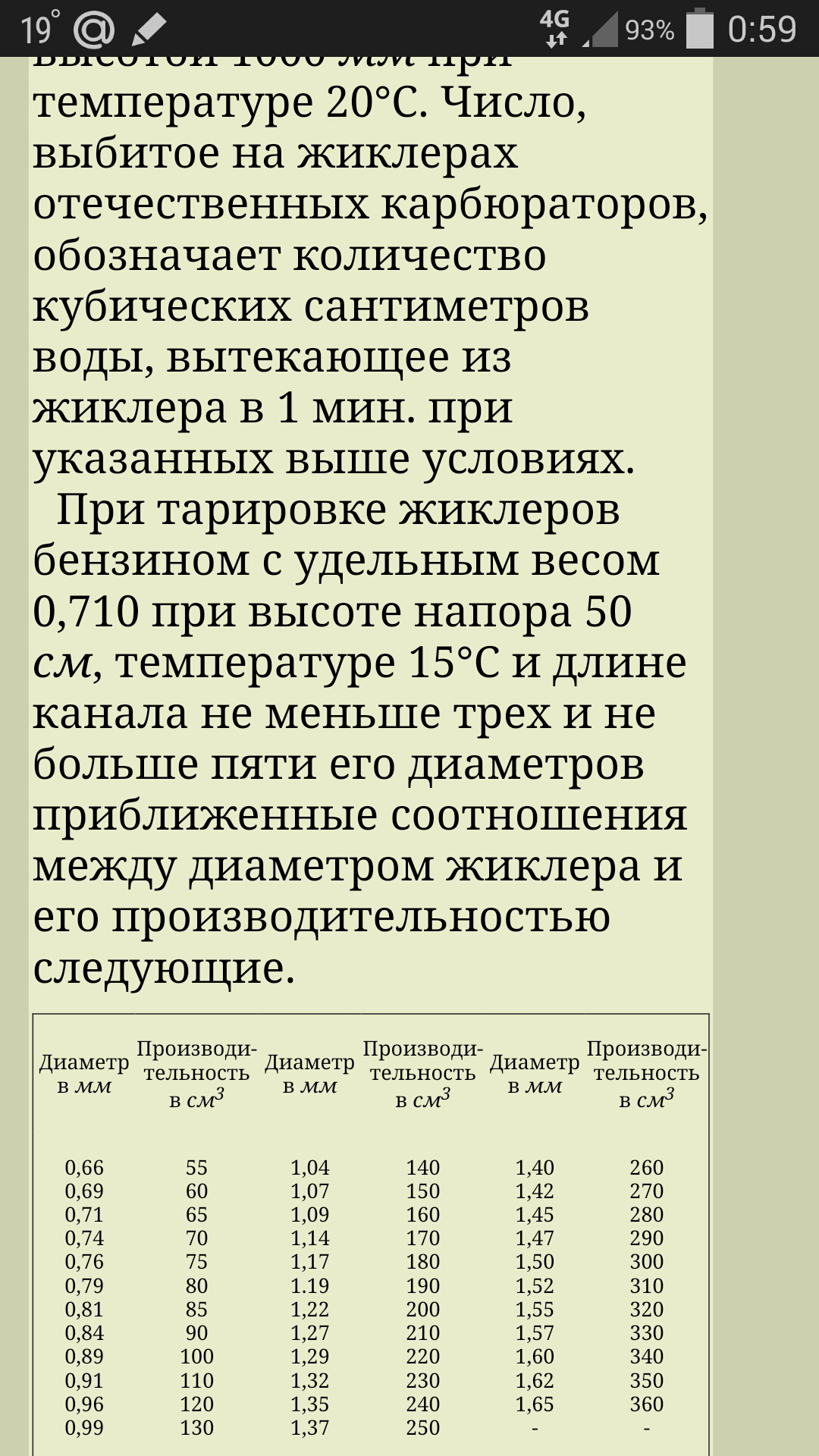

Посмотреть вложение 134304Посмотреть вложение 134304

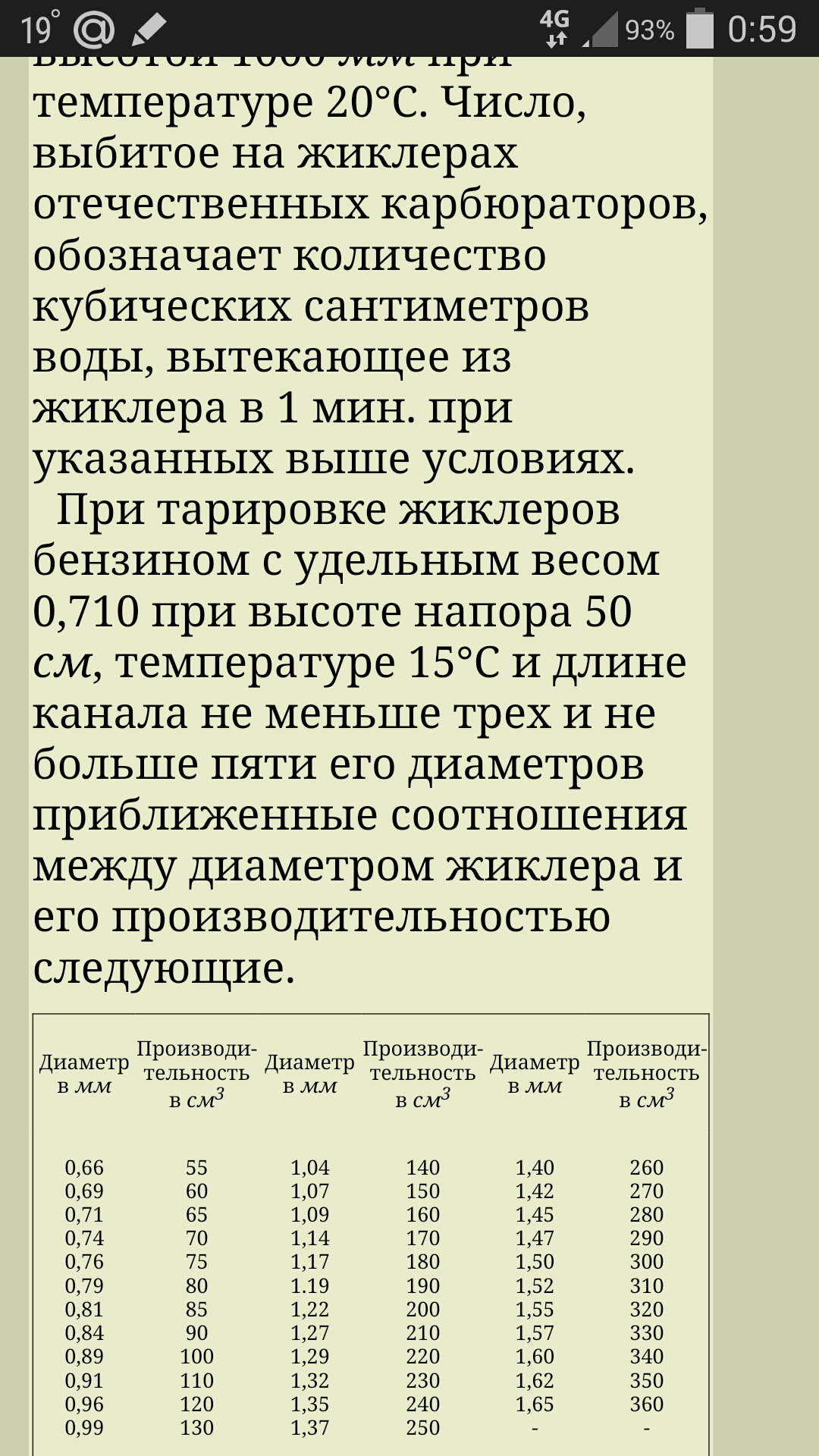

Карбюраторы "Пекар" к68д с завода,жиклеры один в один с этой таблицы. Тем кто собирается рассверливать.
Я поставил на свой Нептун К68Д но, пришлось в дополнение к нему заказывать ремкомплект для карбюратора К68Ж (от снегохода "Буран") с этого ремкомплекта мне нужен был только главный топливный жиклёр, его то я и выкрутил в К68Д...работает как часики... А если сверлить родной жиклёр, то можно и размер пролюбить...

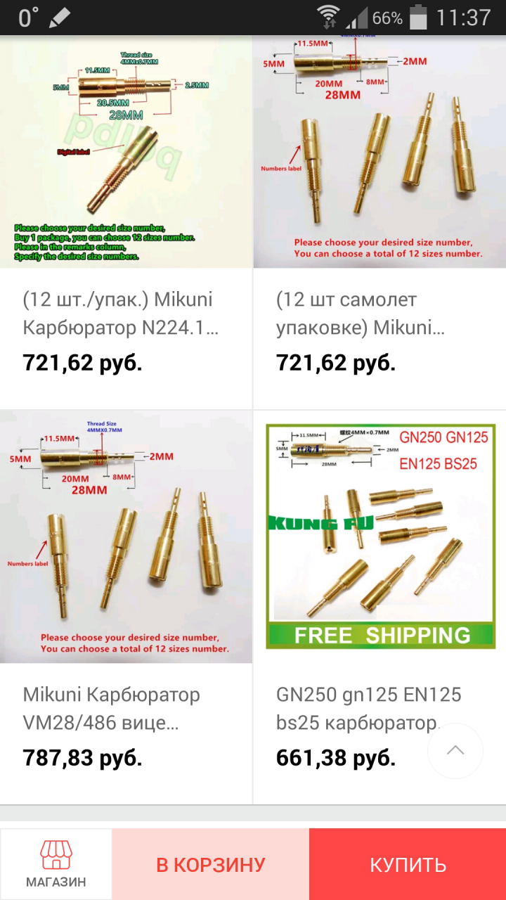

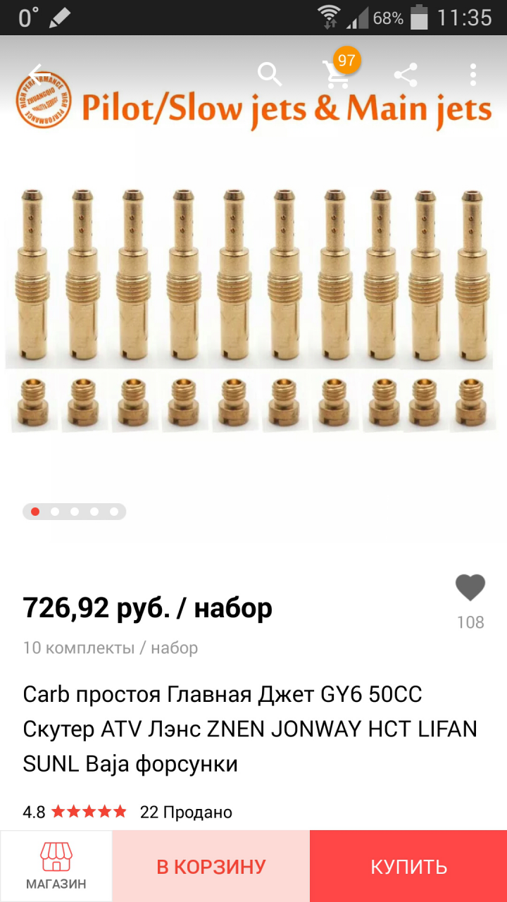

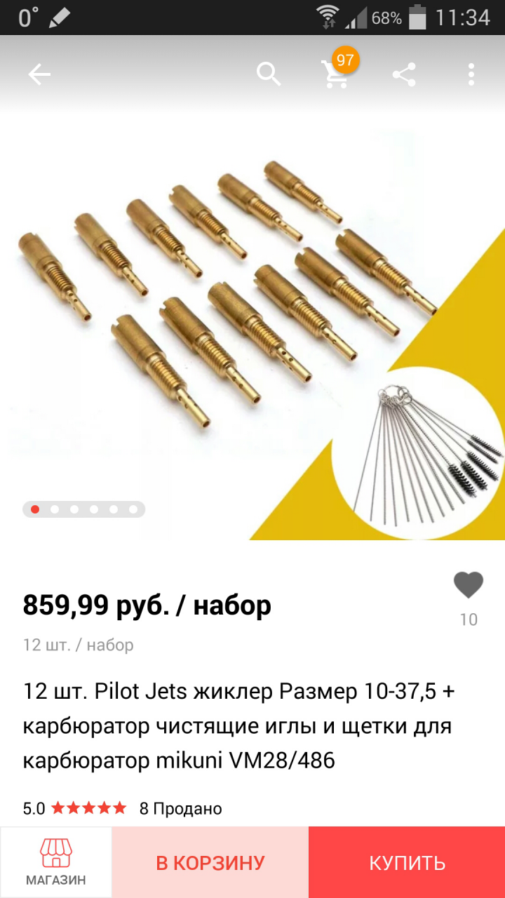

Так вышло, что только сегодня удалось вырваться на пару часов на воду. Китайский карбюратор работает нормально. Правда на холостых и переходном режиме до 2700-2800 карбюратор явно богатит. На холостых не удается отрегулировать ровную работу, винт качества приходится закручивать практически до упора( 1/4 оборота от нуля) но тронутся не получается, сразу глохнет. Начиная с 2900-3000 оборотов работает идеально, с красивым сочным звуком.. Надо будет поиграться с жиклером ХХ, правда будут трудности, жиклер там с эмульсионной трубкой в сборе.
На али у китайцев можно подобрать любые жиклеры,и главный и холостого хада. Надо выкрутить из пархуновского и промерить весь и подобрать на али.

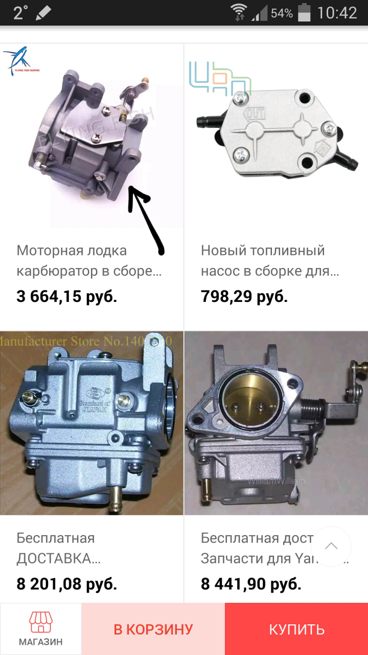

Пришел мне карбюратор замена ямахи25-30 от друзей китайцев. Разобрал его ,посмотрел ,жиклер хх 55 у .ямахи и парсун30 68 остальное сходится. Установил,кинул в бочку,хх на пол оборота зажигание в 0,передача включается мотор не глохнет,обороты чуть падают. На газ реагирует хорошо. Дымит меньше чем 68д. Но это первый пуск и в бочке. Будет теплее, будем на воде смотреть.

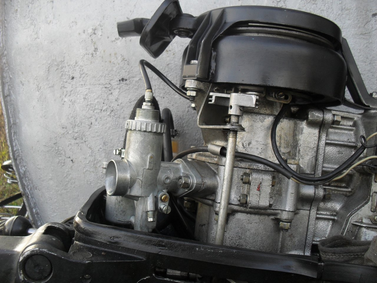

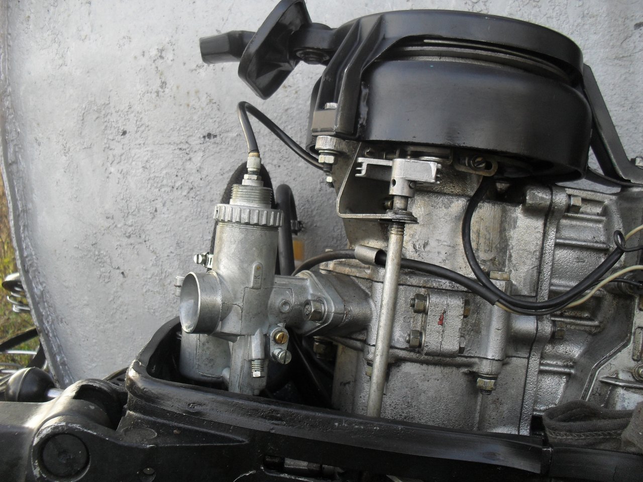

Вот таким образом приколхозил это чудо.
150713
Ладога
14.03.2018
318
66
Питер
прогресс 4
Нептун 23 и Тохатсу 30
Вот такие варианты, кому надо.

Цена карбюратора как Нептуна на ходу. Через сколько он окупится?
Ладога
14.03.2018
318
66
Питер
прогресс 4
Если не собираетесь использовать как такси, то не окупится. Все остальное это получение удовольствия на отдыхе и трата денюшков на это удовольствие. Цена этого карба,два 68д.

В Питере где делают 68д он стоит 2500р на сегодняшний день,но там надо пилить жиклеры. А оригинал в центре ямаха стоит 25000р. Парсуновский 10000р-15000Р,как такие ценики. Пилить его не надо,надо сделать переходную пластину,и согласовать опережение и газ. Это не так сложно. Сам ходил на 68д лет десять и решил попробовать этот вариант. На воде испытания в мае.
