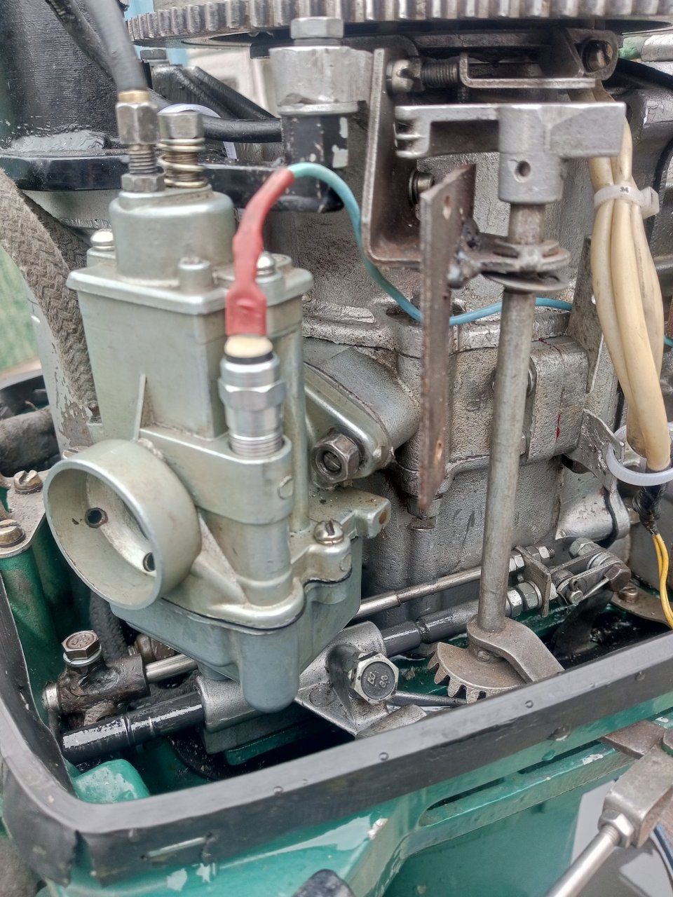

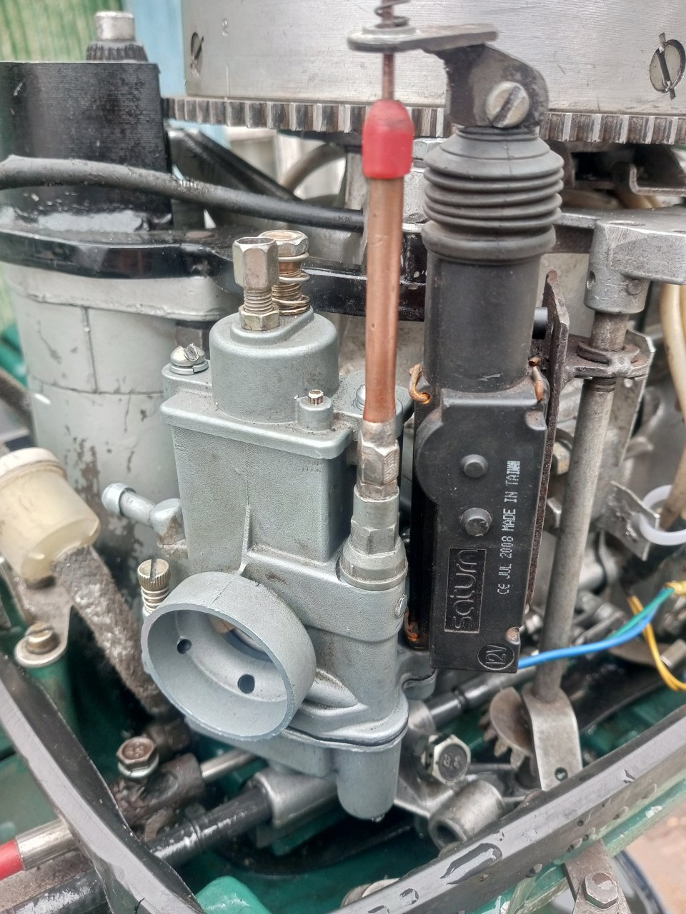

Доработка своей же доработки:
Было:
270766
Хорошо было.
А стало исчо лучче:
270767
Ваще лепота по работе стало.И просто.

надоело прыгать от руля к
Понимаю.
Для себя такую обязанность не рассматривал даже вот совсем,поэтому сперва,прежде чем повесить Нептуна на транец, придумал "вариант №1"(на фото вверху).Он прост,монтируется на коленке.
Но него есть весьма существенный недостаток-активатор от двери не рассчитан на подачу питания на него более 1 сек.Если более-постепенно подгорает коллектор шагового мотора.
Но,есть и сипльный плюс-тут не нужны токарные работы.
Во втором варианте они нужны.
Во втором нужно точить переходную втулку,дорабатывать жиклер эл клапана,нарезать резьбу на самом клапане-причом строго соосно оси клапана.
Зато второй вариант силен как раз обратным-возможностью бесконечно долго подавать питание на клапан.
Этот вариант.благодаря этому можно даже применять как буст режим,для различных режимов работы(непрогрет,гружен,проверка правильности регулировок тс, и тд)-с соответствующей игрой с подбором жиклера обогатителя ессесно...оч удобно.

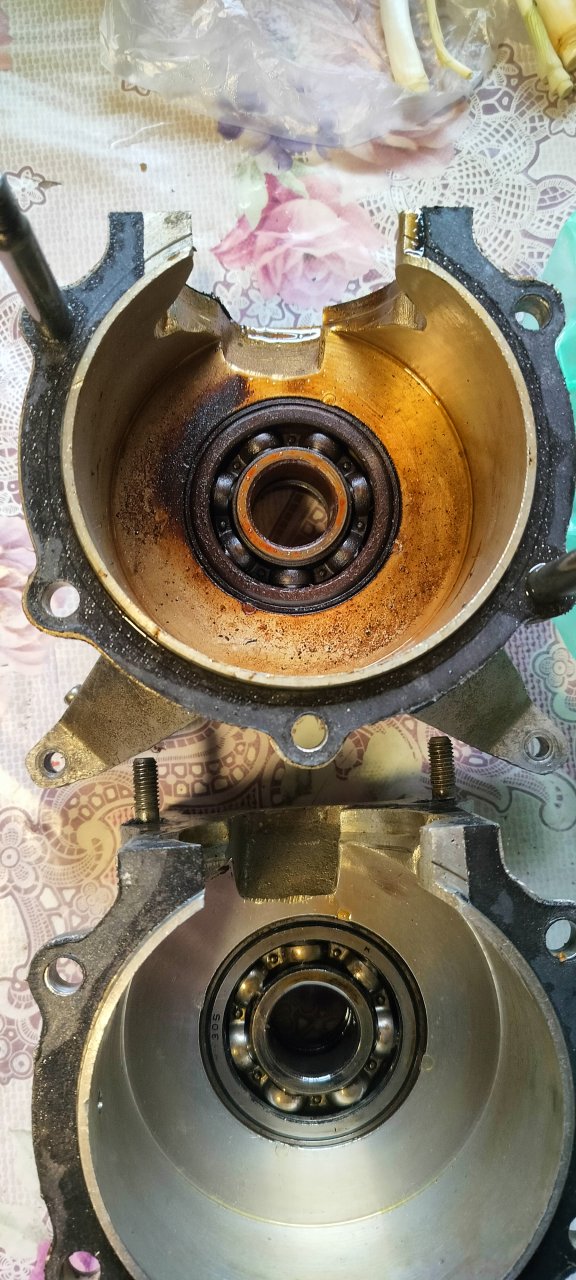

Кто не верит в перекачку смеси к верхнему подшипнику. Нижний живой, верхний кончился.
270977
6 563
821
Не верит кто мало ходит. У меня на Привете многохоженном тоже верхний застучал. Не зря раньше на всех моторах было. И вроде на иномарках есть. Но у знакомого на Ямаха-50 тоже верхний застучал. Не знаю, что там с перекачкой.
Верхнее фото это верхний, судя по рогам стартера?
Ладога, добрый день! Вы писали и выкладывали фото, что на вашем моторе есть перекачка к верхнему подшипнику КВ. Надо полагать, что это не ваш мотор?
Ладога
14.03.2018
318
66
Питер
прогресс 4
Нептун 23 и Тохатсу 30
Это не мой мотор, мой ходит уже шесть сезонов. Зимой менял катушку зажигания и заодно посмотрел верхний подшипник. Блестит как у кота яйца. Перекачка работает.
