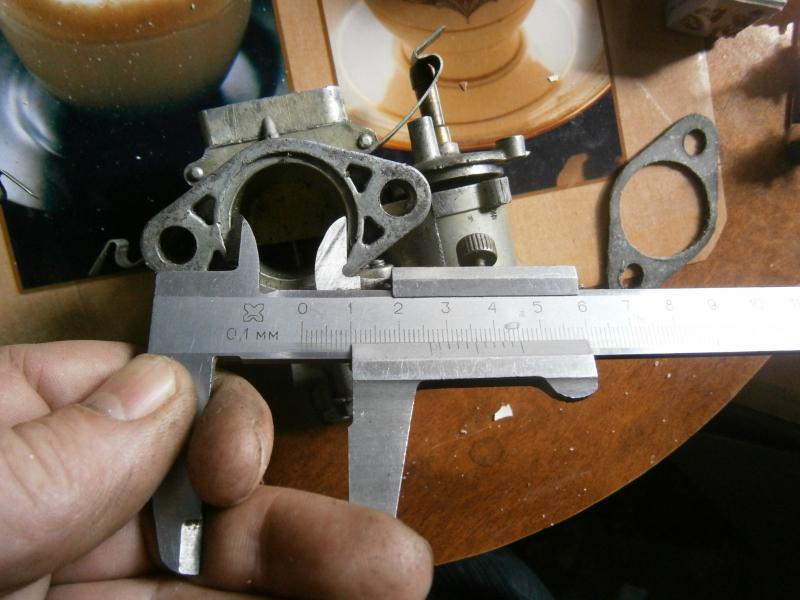

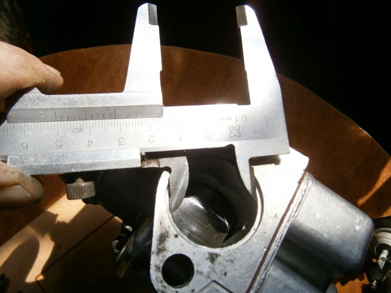

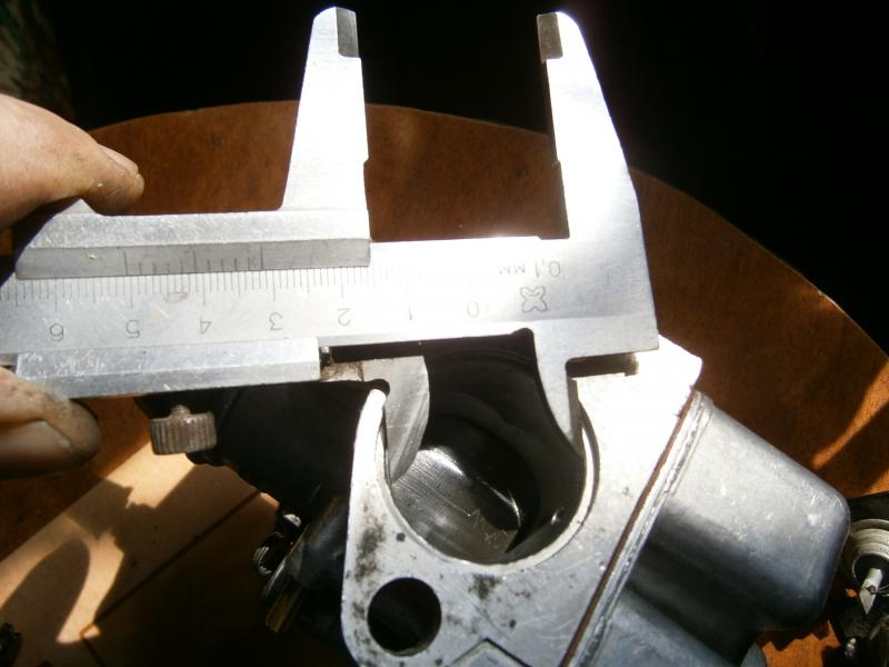

тема по карбам на Нептун немного ушла в сторону,так вопрос к тем,кто ставил к68д, обратил внимание на разницу диаметров смесительной камеры карба и отверстия в картере, ступенка получается приличная, кто и как дорабатывал? Разница в диаметрах 6.5 мм
