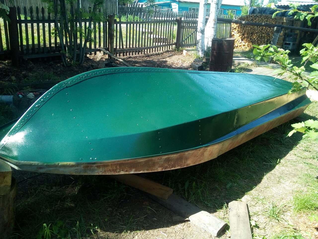

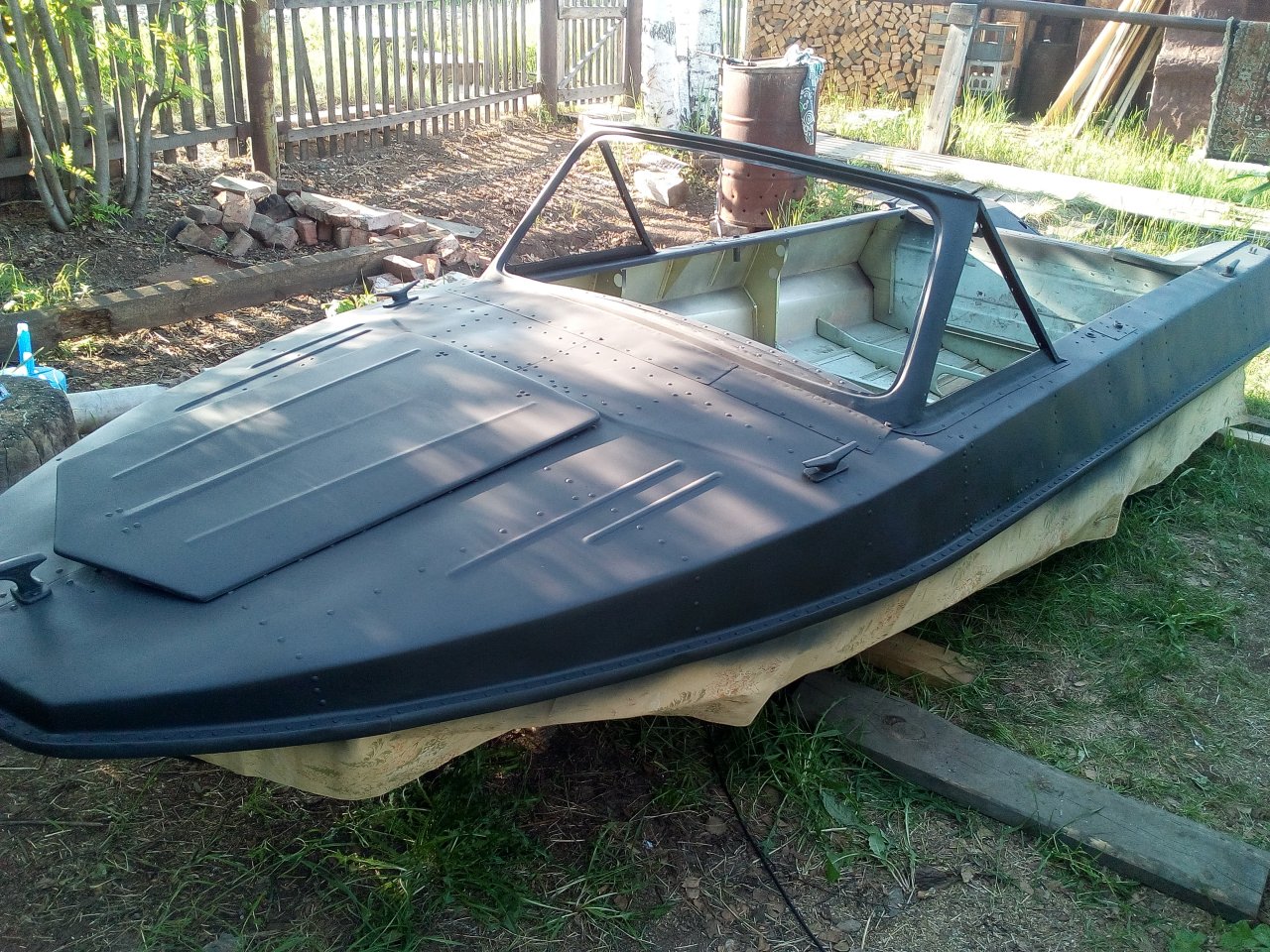

После грунта я таким цветом покрасил

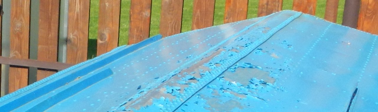

Доброго утра всем. Заимел в хозяйстве Казанку 5м7 12г.в. Родная краска вся облупилась пластами,на алюминие какоето золотистое покрытие,похоже защитное. И к нему не липнет краска ,отлетает пластами. Может есть какие варианты,кто подскажет,или зачищать до аллюминия?
27 319
2 258
Открывай тему, выкладывай фото.

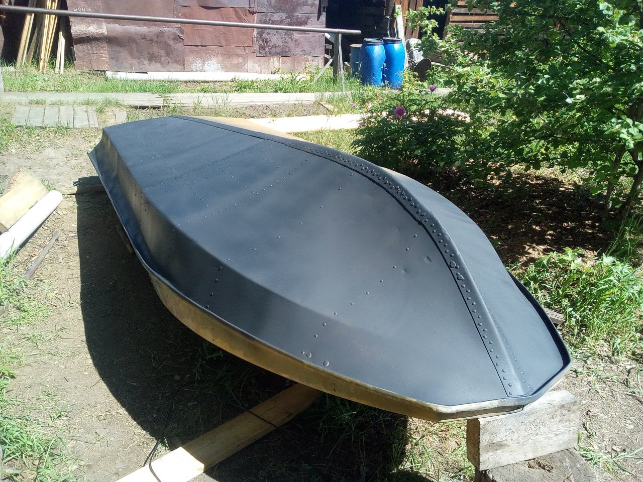

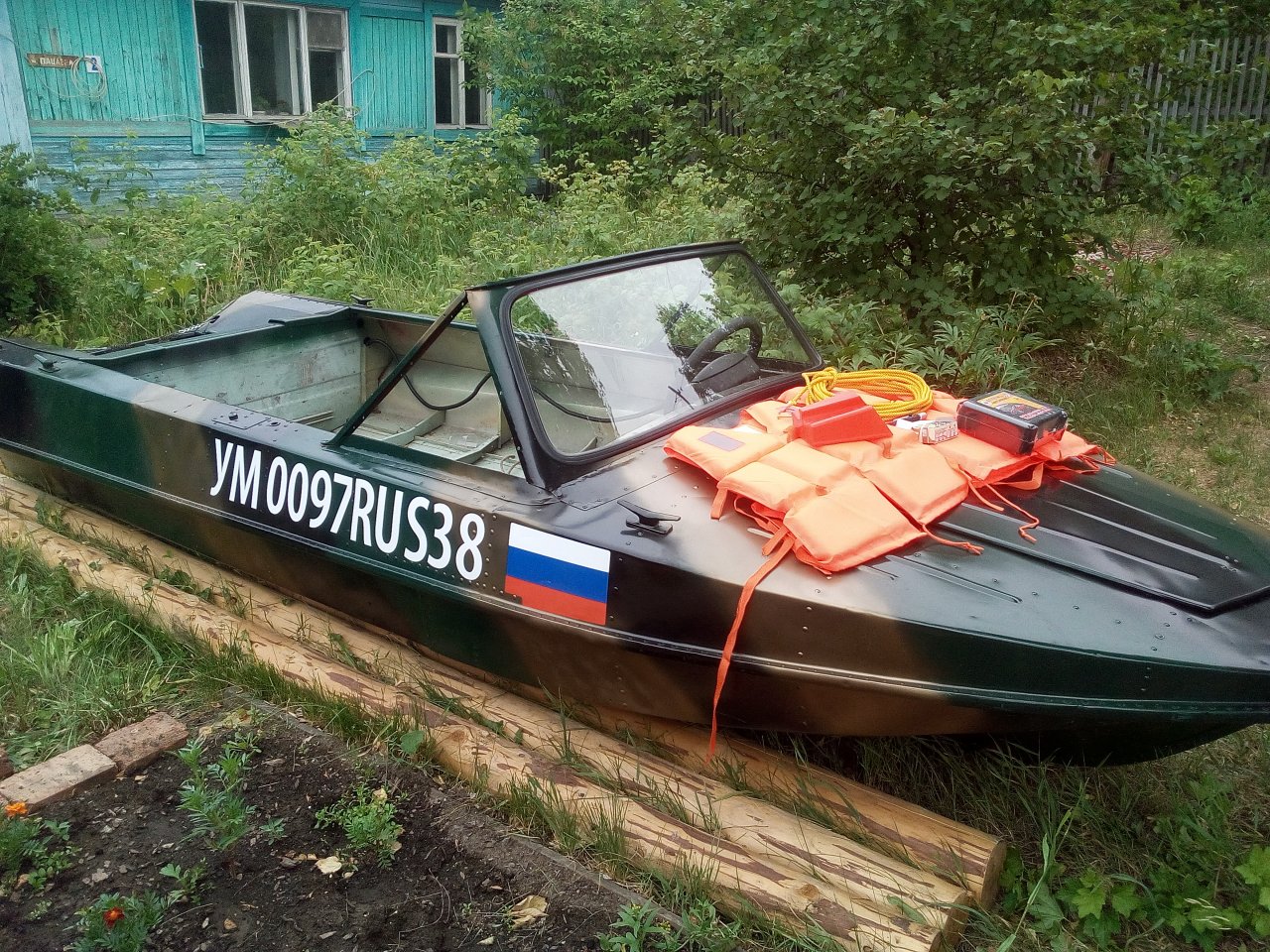

У меня Обь-М 77 г.в., бабушка твоей Казанке;). Спасибо Докеру Владимиру! По его совету загрунтовал и покрасил.:good:

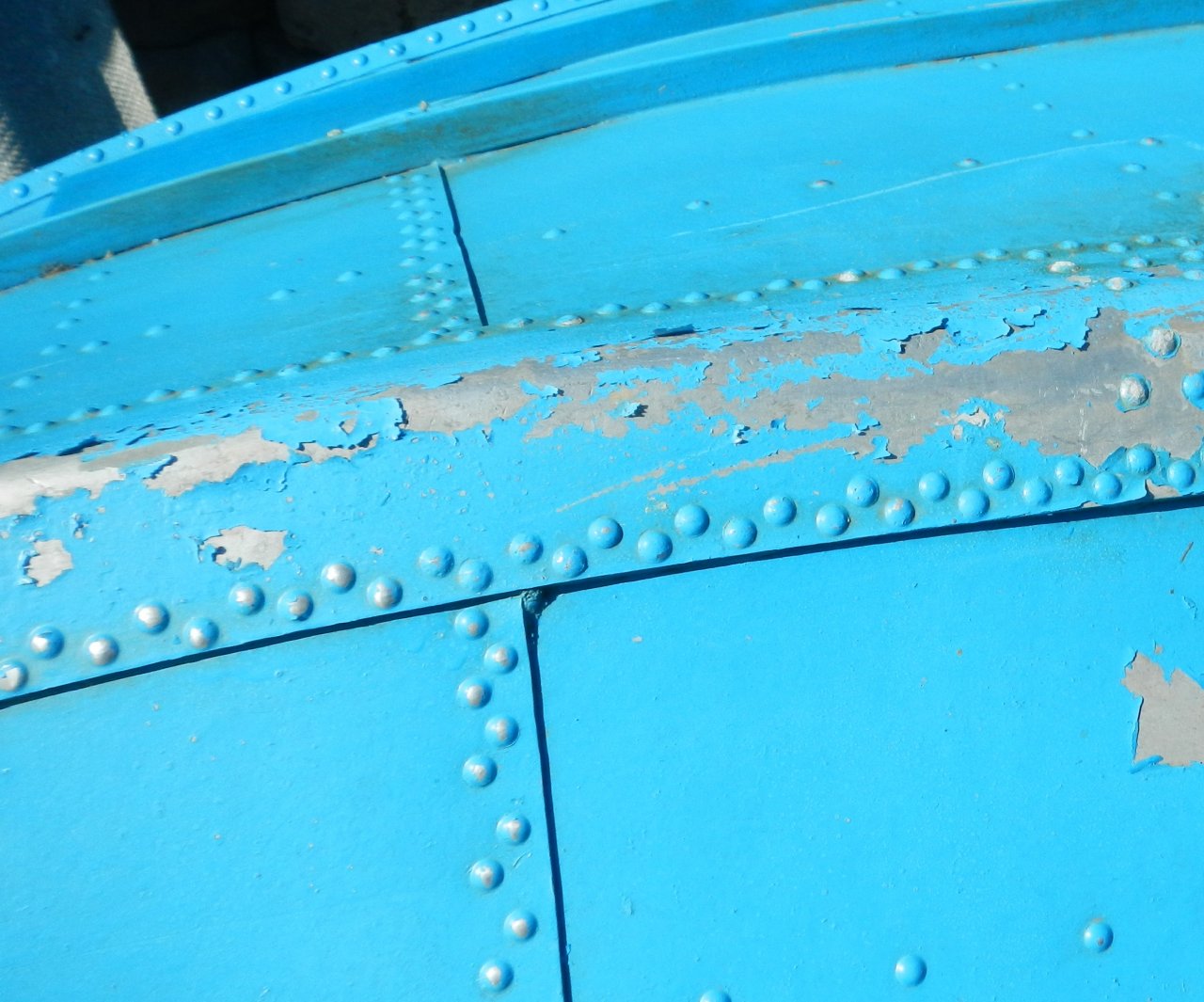

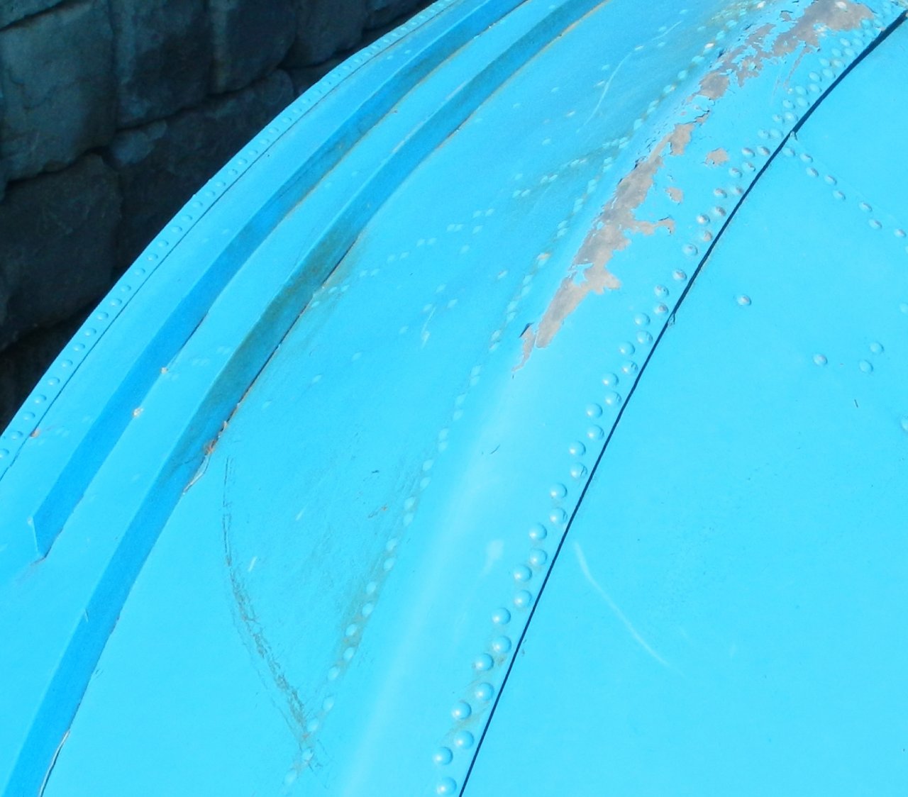

Доброго времени суток!
У меня пошоркалась краска на лодке Ока-4...видно чистый алюминий, плакирующий слой до меня, судя по всему, уже содрали.
В этот сезон нет особо времени заниматься покраской лодки, вот насколько это критично? Прилагаю фотографии.
Лодка пока на суше, думаю спускать так, или заморочиться...убрать старую краску возле киля и покрасить.
156808156809156810
2 113
Частичная покраска ни чего не даст, облезет вся.
Корпус был покрашен на "от.....ись" продажу, без грунтовки и скорее всегое даже без обезжиривания, хотя это уже и не важно.
Тут решений два - плюнуть, отходить сезон, за зиму ободрать и покрасить по нормальному или всё сделать сейчас, ибо нет ни чего более постоянного, чем временное.
Если лодка не будет хранится на воде, то имхо 1й вариант будет предпочтительнее, за сезон почувствуешь лодку, поймёшь, чего бы хотелось доработать и в межсезонье воплотить все свои хотелки в жизнь.
