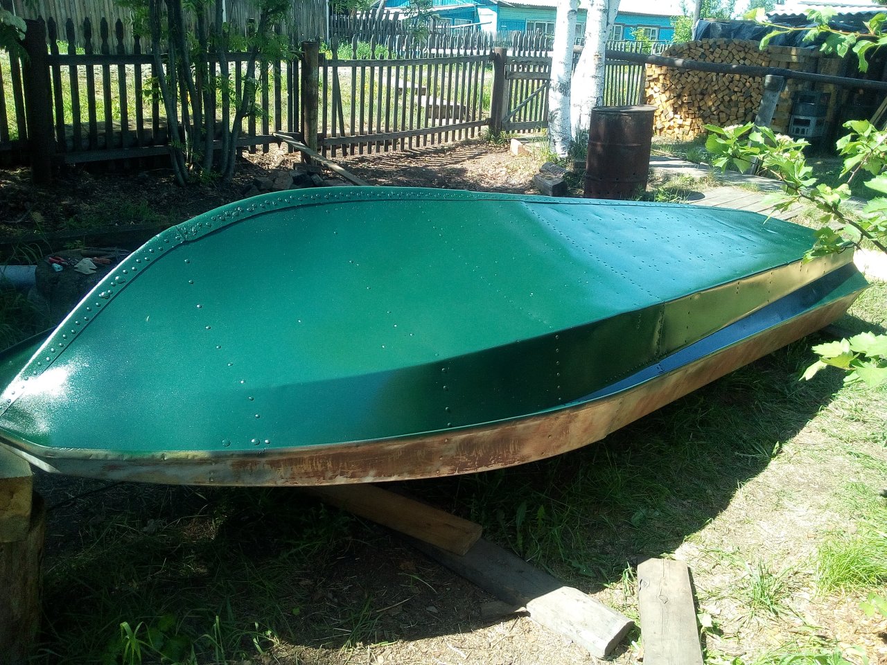

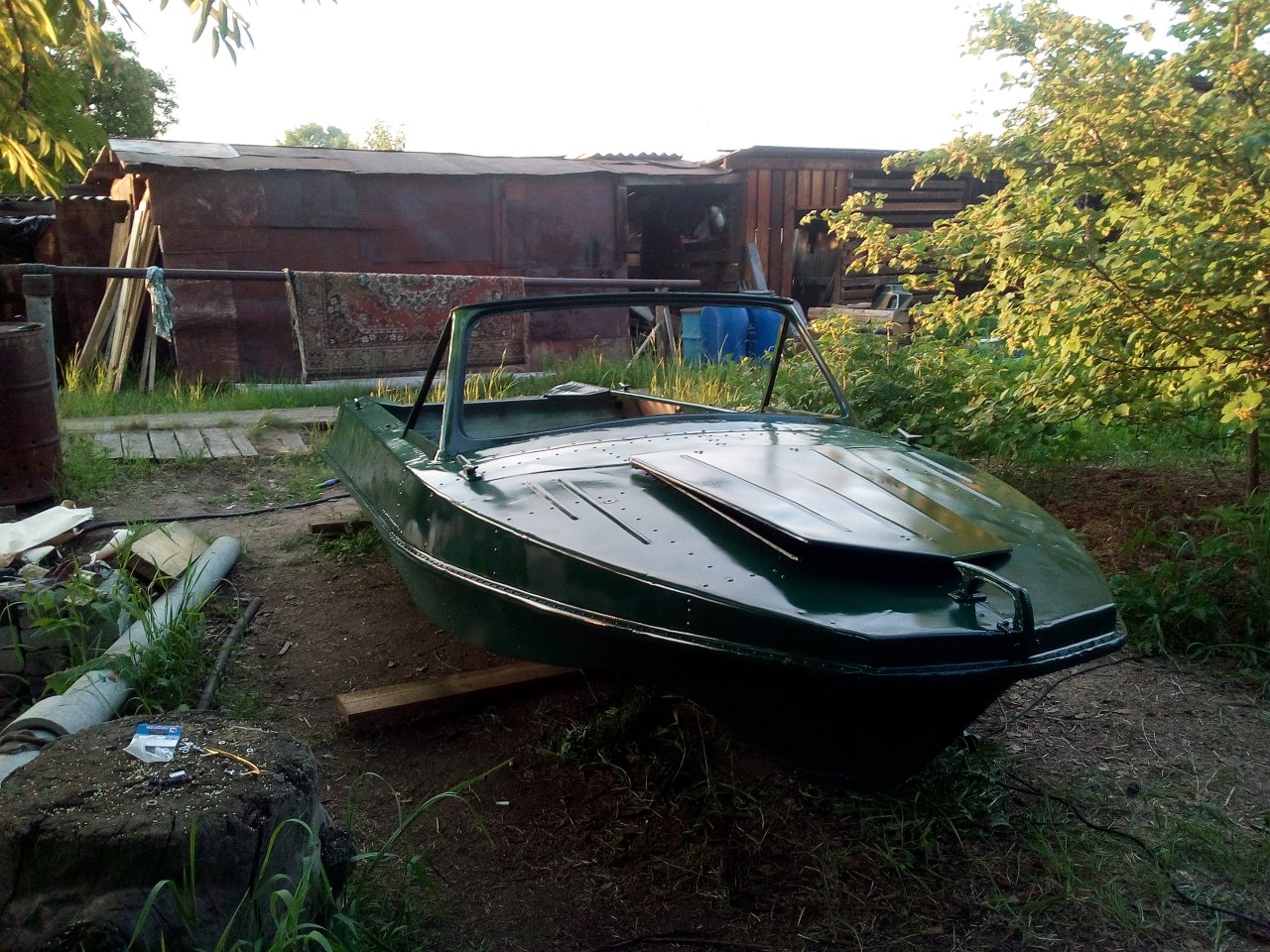

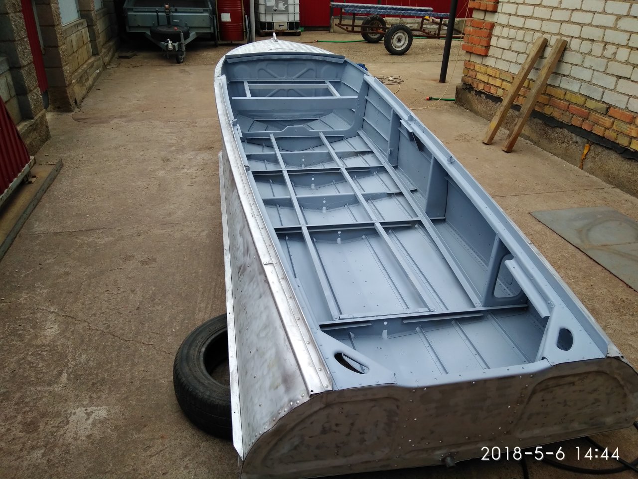

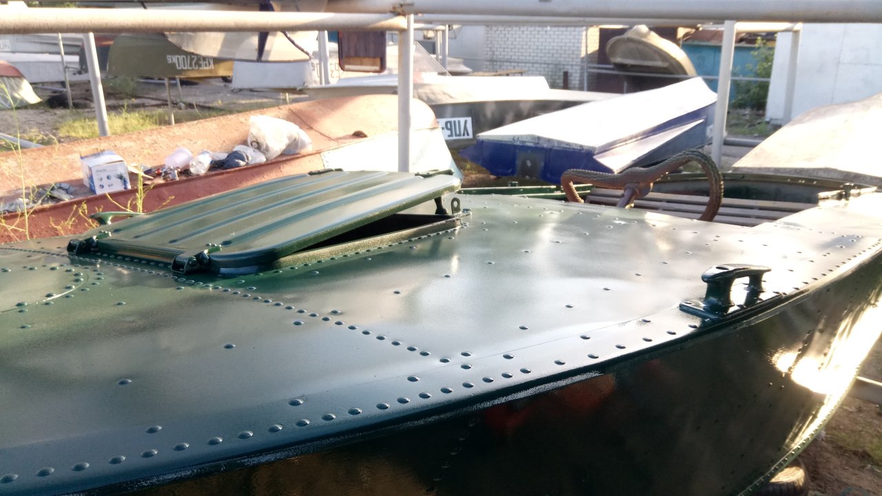

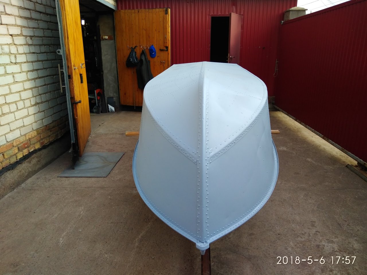

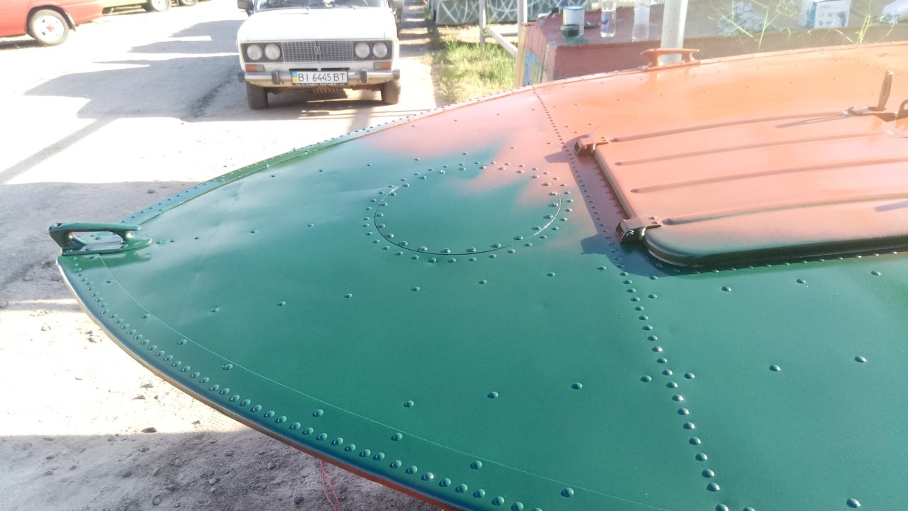

Затем скочбрайт , с очень маленьким зерном, набил легкую риску , смел всю пыль, помыл всю лодку, ( вокруг лодки налил воды дабы не было пыли при покраске от земли) , обезжирил 647и стал красить этим же пульвом нанося базовую краску Vika 2k 607 ( зеленый сад) это база лодки . Ушла банка +200 гр. разливной. Мешал в пятилитровой бутылке сразу с отвердителем и растворителем проливая через авто-сеточки для краски. Пропорции взвешивалась на весах. Получил однородный готовый материал. Смотрите фото... Посмотреть вложение 144170Посмотреть вложение 144171Посмотреть вложение 144172Посмотреть вложение 144172Посмотреть вложение 144173
Летом тоже Викой (зелёный сад) красил.

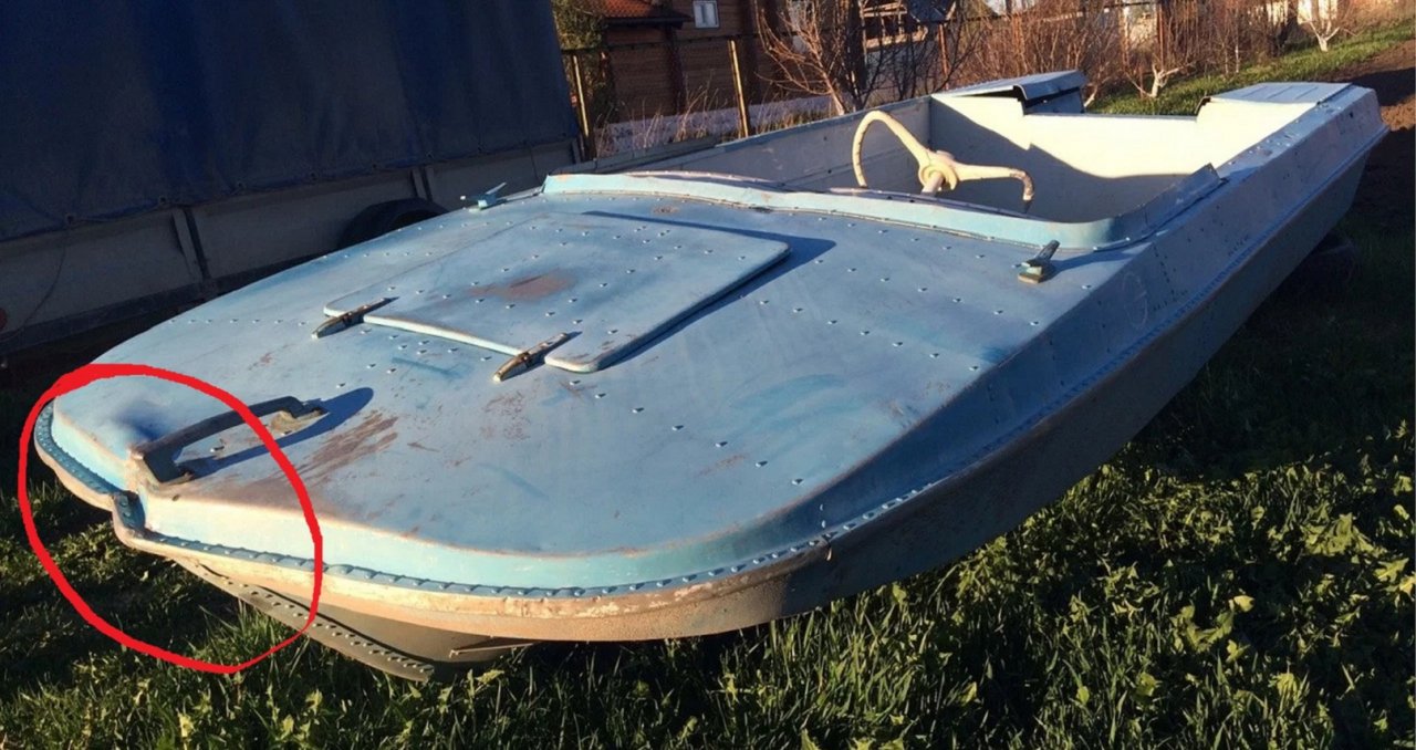

Привет всем речникам ! Вопрос спецам : лечатся ли подобные вмятины на дюральках (д16) типа - каза , прог и тд. . Если да то обЪясните в общих чертах или ссыль на инфу дайте .

Привет всем речникам ! Вопрос спецам : лечатся ли подобные вмятины на дюральках (д16) типа - каза , прог и тд. . Если да то обЪясните в общих чертах или ссыль на инфу дайте .Посмотреть вложение 145347
Лечатся, какие то легче, какие то сложнее. Емнип БорисМан описывал процесс в своей теме. И в теме про неспешный ремонт самоделки.

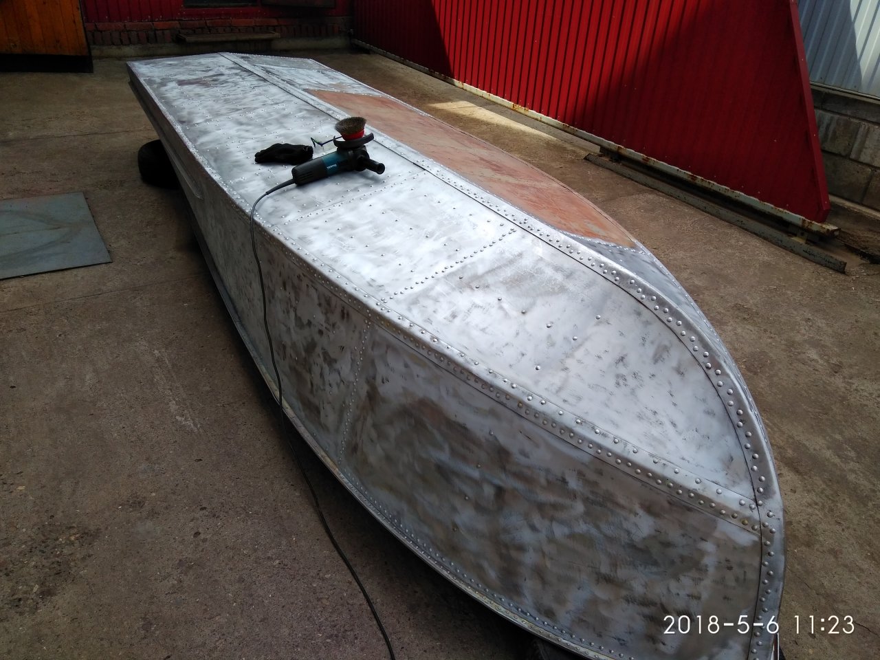

Доброго Вам форумчане времени суток. Прочитал почти половину форума и не смог для себя вычленить ответ, ибо чайник гуманитарий и все такое. В общем суть проблемы: Казанка 5, та что с завода с выносным транцем ободрана металлической щеткой болгаркой, на не везде до металла, плохо отходит особенно швы неровности клепки. есть возможность отпескоструить. Говорят нельзя. В общем ПРОСЬБА: для очень исполнительного гуманитария дайте алгоритм дальнейших действий: Чем дочистить (если надо), чем помыть - обезжирить, чем загрунтовать на сколько слоев, чем покрасить на сколько слоев... Только одна просьба использовать конкретные марки материалов без жаргона, что бы я с этим списком в магазин пришел и купил того то столько, этого столько и т.д. а затем все это применил строго по инструкции, т.к. для меня слова кислотник, акрил, сурик и т.д. вообще ничего не значат, матюки короче. Не ругайте сильно, чайники с технической точки зрения тоже люди и тоже очень сильно хотят сделать нормальную лодку. сдать и сделать негде, есть пара мастерских, но они не хотят слышать что нужно сделать мне, хотят сделать все как им лучше забрать огромное бабло и не париться. Бюджет позволяет потратить 30-50 килорублей, но разбрасываться им не хочется...

Самый лучший способ - зайди в магазин где продают краски для авто, они тебе все подскажут на любой кошелек. Делал я лодку для себя, поэтому экономить не стал, тем более отдирать от старой краски еще тот мазохизм.
Вкратце скажу что надо - обдираешь лодку насадками на болгарку, потом делаешь все хотелки дизайна, потом обливаешь грунтом который ляжет на алюминий, потом обливаешь еще раз)) потом грунтом который ляжет на этот грунт ( обязательно) потом красишь, потом обливаешь лаком в несколько слоев (я в 3 слоя покрыл) . Потом закуриваешь сигарету и наслаждаешься тем, что правильно тебе мама говорит что у тебя руки из плеч( или думаешь -и так сойдет):lol:

что не содрал корщеткой дочищяй смывкой боди для снятия старой краски после этого очень хорошо промыть очень хорошо желательно керхером после этого скочбайтом(губка шершавая) и сразу обезжирить и сразу же кислотный грунт я брал реофлекс 2 комплекта на 1.5 прогресса если сразу не покрыть после скочбайта то люминь на воздухе оксидирует. после кислотника грунтреофлекс акриловый ушло 2 банки на 1 вышкуриваешь наждачкой 350-400 сухой и покрываешь краской я крыл акрилом с добавлением пластификатора менее колкая получается

а пескоструй в 5 точку в месте с корщеткой так только садисты и не свое делают
