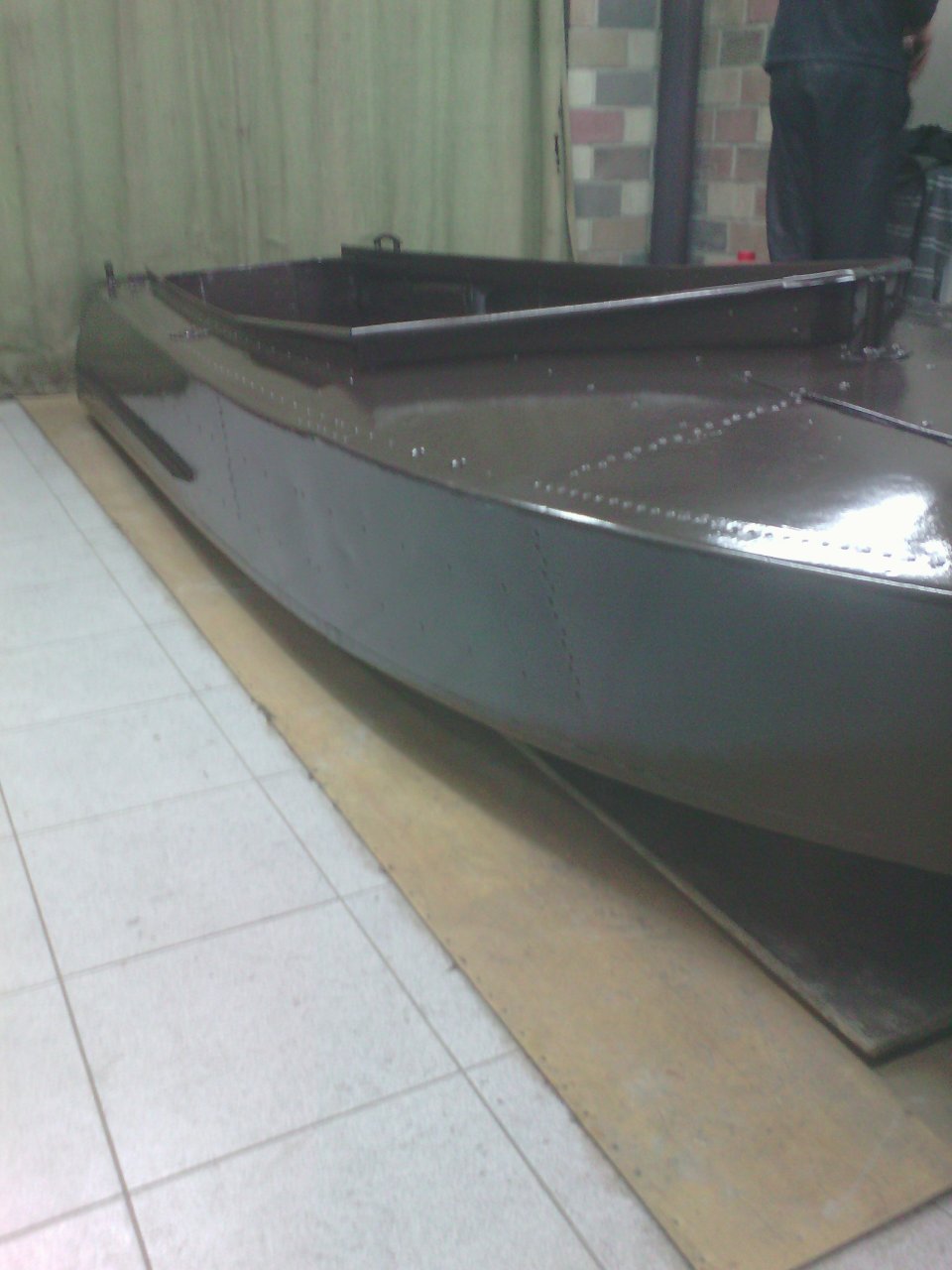

Мне красили лодку молотковой краской по дюрали 3 в одном , она же грунтовка
148577
28 126
2 787
Давно?
Лодка на берегу или на воде хранишь?
Alex_1953
18.01.2013
912
148
73
Казанка М , Кайман 300 пластик
Тохатсу 9.8 НМ 3.5
Лодку храню на берегу . После покраски на воде еще не была .
Aleksei 1415
14.11.2015
2 964
917
липецк
Казанка 6, Диана 3 02
Ну так сезон на воде простоит, тогда и можно будет об чём то говорить, а так можно и сусальным золотом покрыть и под стекло.

Перед покраской была вся проклепана.

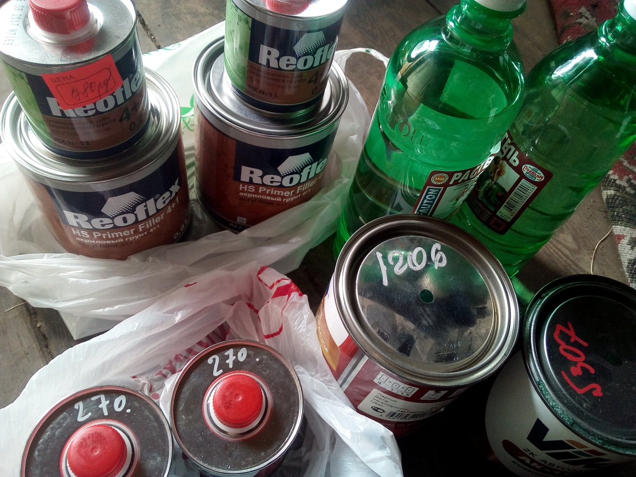

Приветствую! Нужна помощь бывалых! Лодка Обь 1. Сейчас снимаю старую краску до металла (смывкой и щётками на болгарку).
Встал ворос какое количество понадобится кислотного грунта, акрилового и краски Vika?
Буду красить по следующей технологии (если не прав, прошу проправить)
  1. Кислотный грунт Боди 960- 2 слоя
  2. Акриловый грунт- 2 слоя
  3. Краска акрил Vika- 2 слоя
Лодка будет двух цветов: Верх и буля синие, низ белый. Сколько нужно краски и грунтов для покраски?
Саня81
31.12.2016
491
Усть-Илимск
Обь-М
Вихрь-30, Вихрь-20
Мне столько хватило. Жирно не красил. Обь-М. Кислотного грунта Реофлекс 2 компонентного, один комплект.
150164
8 550
3 294
У кислого грунта-расход меньше,т.к. он сам по себе-жидкий(по сравнению с основным).Поэтому достаточно и одного комплекта.А вот вторичный-уже будет нужно полтора-два комплекта.
