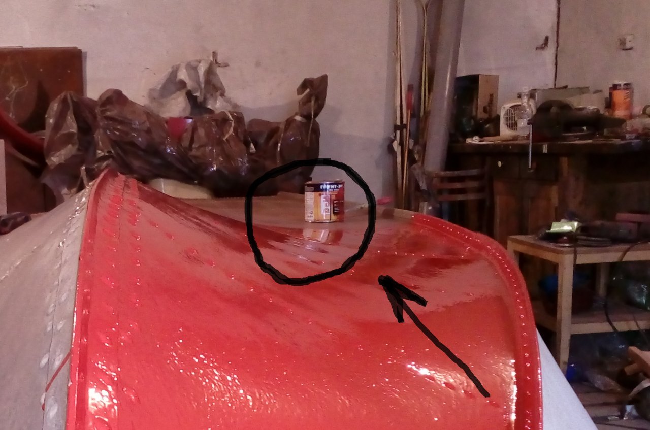

Продолжаю публиковать информацию о прогрессе-4 покрашенном краской "HUMMERITE для металла прямо на ржавчину". После трех сезонов на воде по 4 месяца. На бортах и на палубе ни одного шелушения или отслоения краски, несмотря на то что семья бегает по палубе в грязной обуви. На днище в основном в носу рядом с килем появились небольшие коррозийные перхотные прыщики, облезание краски на днище нет.

Очень полезное наблюдение . Я тоже решил попробовать грун - эмаль по ржавчине для чёрных и цветных металлов , в тч. для алюминия " DALI " Посмотреть вложение 157409Посмотреть вложение 157410
Я не уверен, что эмаль хорошо. Непонятно достаточно ли она пластична. Корпус испытывает вибрации, не будет ли трескаться.
