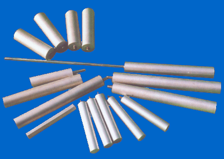

где достать магниевые аноды?
Магниевые аноды, правда круглого сечения, продаются в магазинах водонагревательной техники (котлов).
157056
Прикручиваются на места установки колёс. Можно разрезать вдоль и получить долгоиграющую защиту. Можно нарубить пятаками и менять по необходимости.
Вот здесь Тыц всё подробно расписано. После теории идёт таблица с наглядным примером.
У меня такой на проводе болтается, судя по изъеденности защита работает.

Просто обычными болтами?Зачищать надо пятаки крепления колес?
Не надо.Винты или болты стальные оцинкованные и смазать густой смазкой.Между пластиной и корпусом поставь резиновую прокладку-1,5-2 мм.

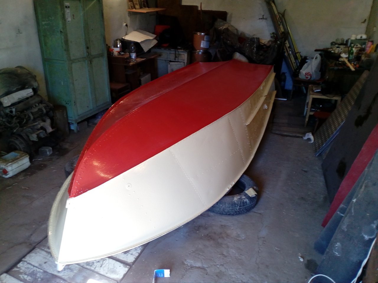

Продолжаю публиковать информацию о прогрессе-4 покрашенном краской "HUMMERITE для металла прямо на ржавчину". После трех сезонов на воде по 4 месяца. На бортах и на палубе ни одного шелушения или отслоения краски, несмотря на то что семья бегает по палубе в грязной обуви. На днище в основном в носу рядом с килем появились небольшие коррозийные перхотные прыщики, облезание краски на днище нет. Поскольку эксплуатация проходит на Вуоксе, а там сплошные камни и катер часто пристает к берегу то видимо это следствие небольших повреждений покрытия и последующая коррозия на этих повреждениях. Возможно имеет место электротехническая коррозия, поскольку у меня есть места в лодке где контактируют сталь с аллюминием. В прошлом году (после второго сезона)этих мест было совсем немного и я почти ничего не делал, так для проверки как ложится краска на саму себя. Место где я без всякой обработки нанес слой на днище ничего не отслоилось. После первого сезона не делал ничего. Сейчас зачистил прыщи насадкой-корщеткой на дрели, обезжирил и покрасил. Все достаточно быстро, потратил около 2 часов. Краска на моторах держится отлично, ничего не отслаивается.
Очень полезное наблюдение . Я тоже решил попробовать грун - эмаль по ржавчине для чёрных и цветных металлов , в тч. для алюминия " DALI " 157409157410
