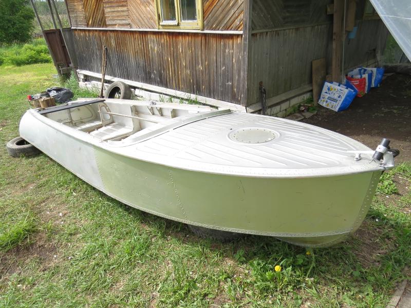

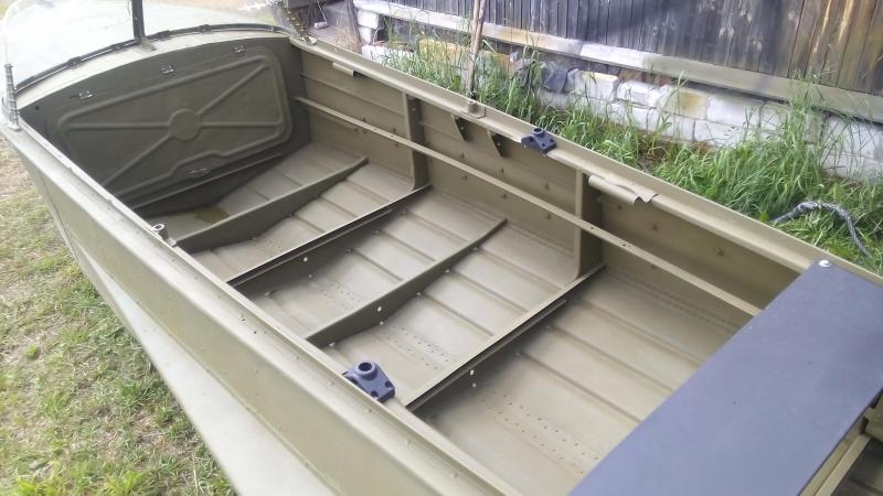

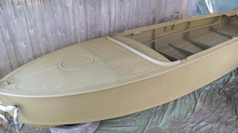

Подготовка. Ободрали всё, т.к. лодка 70-тых годов и всегда на воде, так же хрен знает чем и как до другана красилась, скорее всего нитролаком с серебрянкой, поэтому о плакирующем слое как-то не думали. Естественно всё обезжирили, нещадно поливая ацетоном, потом антисиликоном.
Первый напыл грунта
Грунт на днище и борта положен
На следующий день грунт на верх
На третий день нанесли краску по той же схеме на днище и борта, на четвёртый день на верх.
Фото процесса нет, т.к. я отсутствовал. Процесс нанесения краски от грунта не отличался. Погода баловала теплом и почти безветрием, так что уложились в 4 дня. Грунт и краска сохнут очень быстро, на отлип около получаса. Так что под вечер лодка спокойно грузилась на прицеп и убиралась в гараж. Полиуретан ложится и липнет очень хорошо, даже начинающий может обойтись без подтёков.

Именно потому, что лодка в основном для рыбалки, выбрана была полиуретановая система. По началу, пока всё свежее и сверкает, как говорится, "тапочки мыли". Потом конечно же эксплуатация в штатном режиме. К удивлению, когда перед постановкой на зимнее хранение всё отмыли керхером, повреждений до алюминия не было нигде. Даже если бы и были - вылечить не проблема, оставшейся краской обыкновенным куском поролона можно "затыкать" после обезжиривания. Я и говорю, ПУ система очень понравилась. Единственное, грунт и краску лучше брать глянцевую, т.к. мы взяли полуглянцевую, чтобы типа не блястело, а на деле она оказалась ближе к матовой. По грунту на фото очень хорошо видно.

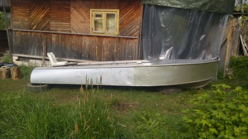

Всем привет. Стал обладателем лодки сарепта. По внешнему состоянию у неё в целом покраска хорошая, нигде не отслаивается, однако где форштевень и киль краска стёсана до металла. Мне Ее восстановить как? Загрунтовать и покрасить эти локальные места? И ещё одно требование жены перекрасит Ее в другой цвет. Можно ли это сделать не сдирая старую краску? Она лежит хорошо. Можно ли просто с пуливизатора перекрасить в другой цвет по старой краске?
27 594
2 431
В принципе можно если старая лежит хорошо.
1. Где до метала стерто пройдись наждачкой, обьезжирь, пройдись кислотным грунтом и крась.
2. Всю старую краску пройдись наждачкой мелкой или скотчбрейтом, что бы "заматовить". Где есть вспученная краска зачищай до металла, обезжиривай и кислотником обязательно.
3. Всю обезжирь и крась.
Будет дёшево и сердито.
