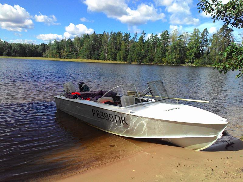

Поделюсь своим опытом покраски лодки прогресс 4.
Ободрал пескоструем борта, палубу и рецесс. Мне это стоило 5000руб. Обезжирил, покрасил краской HAMMERITE кисточкой в три слоя. Навигация c июня по конец октября. Ни одного скола или шелушения даже в рецессе, где у меня не очень чисто, так как нептуны с карбами к36, которые как известно подтекают. На следующий сезон даже подкрашивать не придеться. Эта краска очень хорошо ложится на шершавый зачищенный аллюминий, как будто вьедаясь в него. Никаких подтеков, если кисточку промакивать и красить как будто заштриховываешь карандашом, полосами. Ей же покрасил ободранные до металла нептуны. То же вся осталась на месте. Только в одном месте отлезла, там где капает с карба. Вообщем рекомендую. Очень дешево и очень сердито. Продается в строительных магазинах. По расходу: Банки 2,5л хватило на борта и днище в три слоя. Банки 0,75л хватило на палубу в два слоя. На рецесс в 2 слоя хватило полбанки 0,75л. Не помню точно, но по-моему уложился по краске в 4000руб. Где-то так. Ни краско пультов, ни камер покраски. Только кисточка и респиратор (рекомендую, я делал без него потом горло першило). Единственный минус - ограничение палитры: черная, белая, серебристая и коричневая. Я покрасил палубу белой, днище серебристой, рецесс -черной. Бывает гладкая, матовая и молотковая. Молотковая вообще очень хорошо ложится - собираясь в "соты" не растекаясь. Я ей красил моторы. А лодку покрасил гладкой, побоялся что молотковая будет больше завихрений давать, но по-моему перестраховался. То же сначала думал: кислотный потом .... и т.д. Но забил и не жалею.

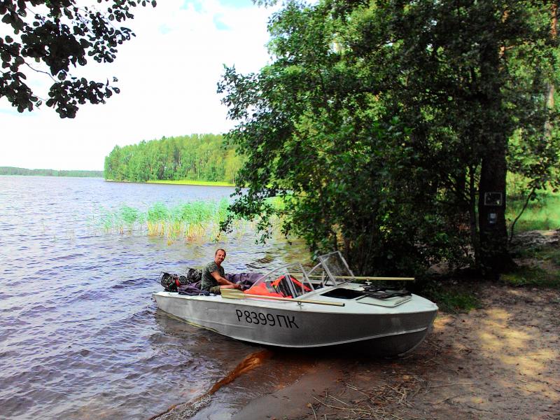

Dimon777

серега 116
21.02.2016
329
27
казань
Yava m
Yamaha
была покрашена прошлым владельцем- вся стала облезать через годhttp://forum.motorka.org/download/file.php?id=79473

Уточню черной красил корму и рецесс. Серебристой борта и днище. Днище в три слоя, борта в два. Фотка не очень, на телефон.
