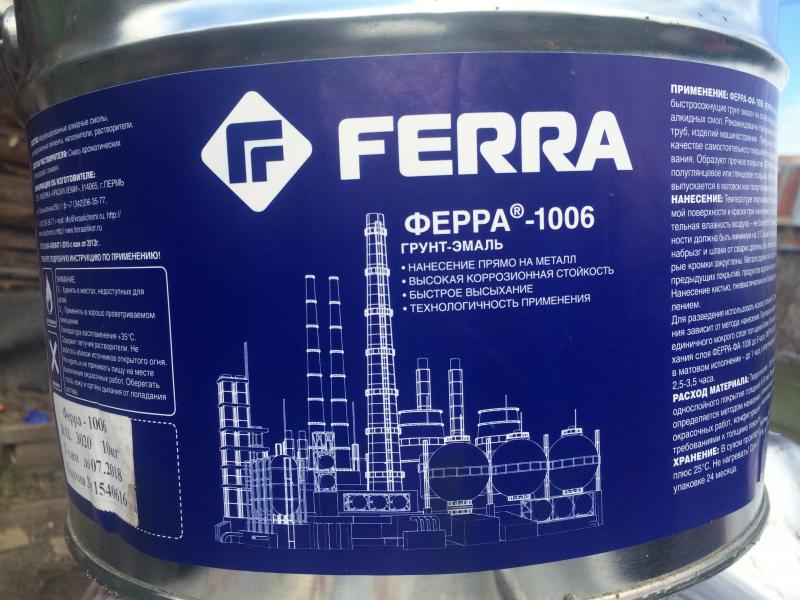

Re: Обь-М Первая моя кострюля!!!

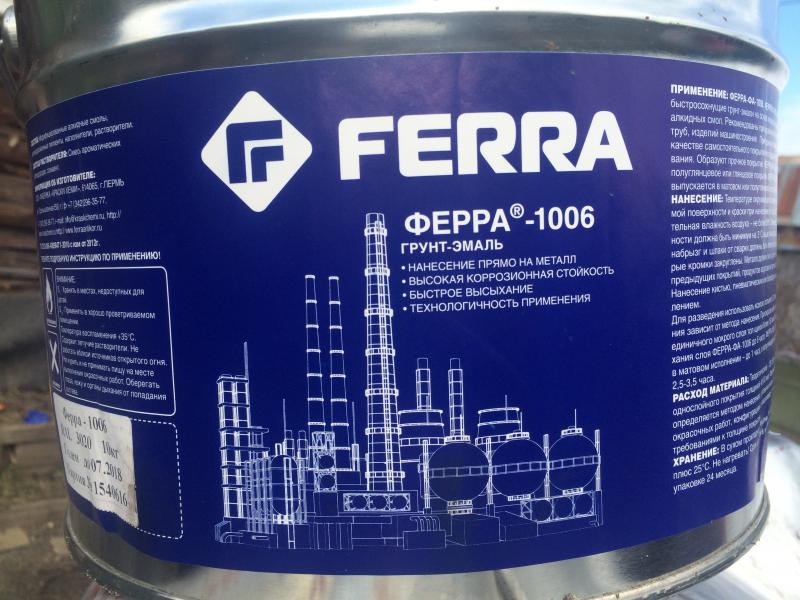

Добрый вечер водомоторники!!!
Хочу у вас спросить совета.
Товарищь хочет мне подогнать грунт-эмаль,говорит используют её в судостроительстве.
Название вроде ферра,точно могу сказать когда превезёт.
Так вот вопрос:подойдёт для покраски лодки?
9 555
4 758
Максим! Ну вдумайся в свой вопрос! Марку и название краски не знаешь,а спрашиваешь! Спецификацию надо смотреть.Идёт она к алюминию или она по металлу.Краски на основе свинца и цинка (свинцовый сурик и цинковые белила) например на лодки из дюраля наносить нельзя категорически!!!Узнай точно ,тогда и поговорим!
Добрый день! Вот название краски.

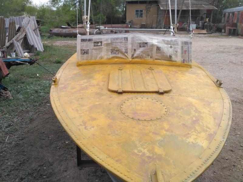

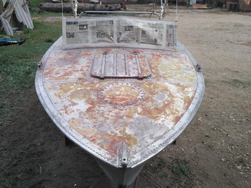

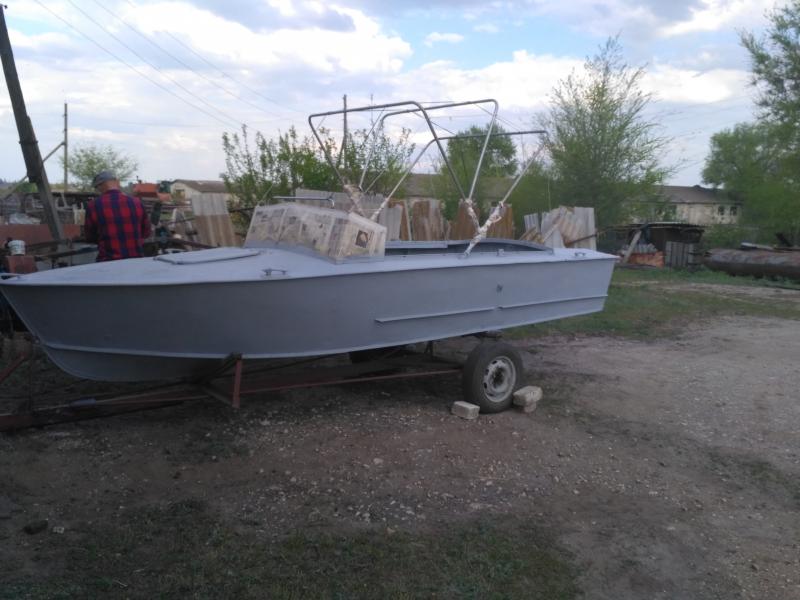

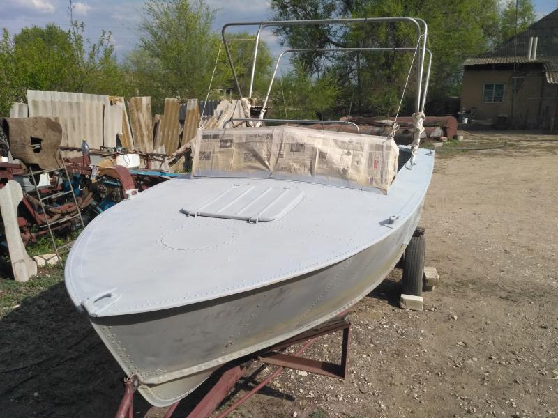

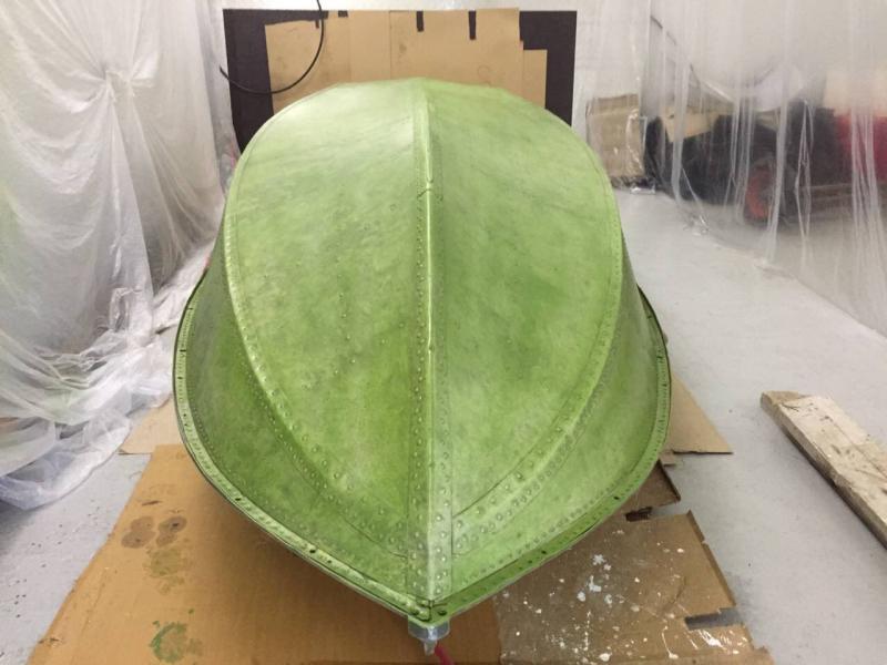

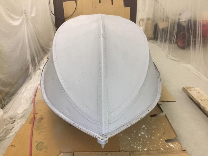

Всем ДВС.начал покраску своего прога.три дня чистил корму смывкой боди700,сегодня нанес на корму реофлекс кислотник,поверх два слоя акрилового грунта реофлекс 5+1,завтра буду эмалью красить.купил скотчбрайт,хочу заматовать чуть грунт т.е. выровнять неровности ввиде потеков и тд.скотчбрайтом на мокрую можно зачищать с водой?и после нужно ли обезжиривать по новой уайт спиритом и тд?борта не чистил,три года назад лодка была украшена по бортам предыдущем хозяином,просто обновил по новой грунтом

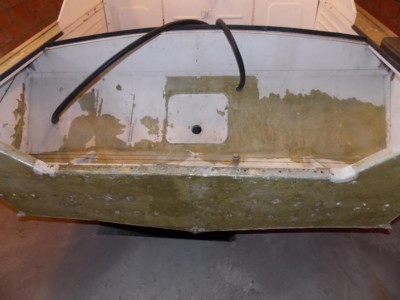

Традиционно в мае месяце большинство судовладельцев проводят косметический ремонт своих лодок, вот и я решил подновить свой Прогресс-4
Напомню, лодка полностью красилась в 2010 году, по системе ВЛ-02 ХВ-16.
Поскольку лодка хранится круглый год под открытым небом в этом году обнаружилось отслаивание краски.
Отслаивание обнаружено только в горизонтальной части лодки, на носу и топочинах, почему только в этой части, я как раз и расскажу.
Решено было снять отслоившуюся краску и покрасить заново.
Начну с ошибок допущенных при покраске лодки.

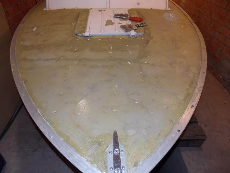

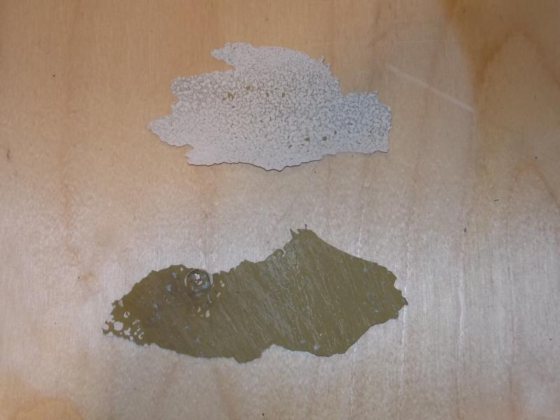

На фото ниже два образца краски снятые шпателем с носа лодки.
1) На верхнем образце прекрасно видно что краска практически не держалась на поверхности грунта, такое могло произойти в случае очень толстого слоя ВЛ-02. Толстый слой как правило глянцевый и к нему не "прилипает" краска. (попал такой небольшой участок на носу)
2) На нижнем образце так же видно что грунт был положен толстым слоем, поскольку краска счистилась вместе с частью грунта.
А сейчас поясню суть. Поскольку носовая часть лодки и топочины являются местом прохода в рубку, и краска в этих местах сильно подвержена истиранию абразивом (тот же песок на обуви) решено было именно эту часть лодки покрасить в 3-5 слоёв что и является большой ошибкой с моей стороны. Поскольку ХВ-16 краска обратимая- слой её- после 5 заходов краскопультом получился очень толстым, от чего собственно и начало происходить медленное отслаивание. Плюсом к этому явился и толстый слой грунта который был положен из тех же соображений.
Толстый слой краски теряет свою ластичность через несколько лет, появляются микротрещины, через которые попадает вода под краску. В результате замерзания попавшая вода "поднимает" краску. Так происходит медленное отслаивание.

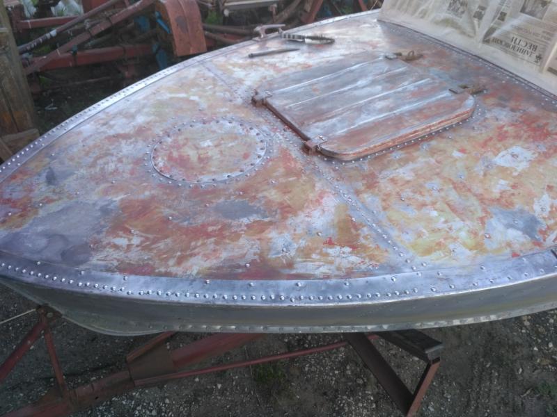

Вся краска с носа и топочинов была снята шпателем в течении двух дней, смывка есть но не применялась, очень ядреная химия для закрытого отапливаемого гаража без вентиляции. А на улице к сожалению условия не подходящие.

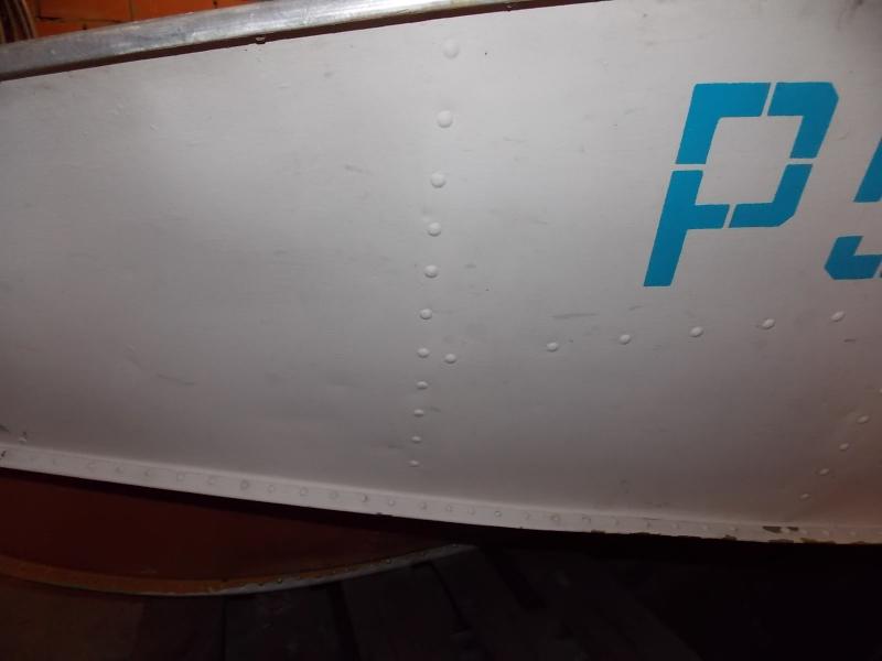

В остальном претензий к покраске у меня нет, то есть всё остальное- кроме носа и топочинов, было покрашено по технологии и прекрасно держится на деталях.
Небольшой фото отчет о работе руками. :hahaha:
Борта, рубка, и вся внутренняя часть, спустя 7 лет после покраски в идеальном состоянии.

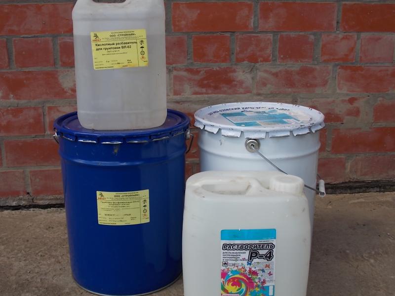

Поздравляю всех с праздником, Днём Победы! Вчера начал грунтовать лодку. Сегодня планирую красить. Возник вот какой вопрос: кислотный грунт вл02 я разбавлял по инструкции 4к1 по массе (даже весы спецом притащил из дома) Вешал в граммах, на поллитра грунтовки 375 грамм основы и 125 кислоты. Таким же методом разбавлял акриловый грунт, там инструкция на банке в картинках, написано 4к1+25%+35% Я это понял как 4 части основы+1 часть отвердителя и + 25% разбавителя. Но почему-то отвердителя только на полбанки грунта хватило. Вопрос теперь, что я не так сделал? как правильно надо замешивать акриловый грунт?
3 907
Перед применением надо было взвесить весь отвердитель и всю эмаль, это и было бы ответом на твой вопрос.
Думаю что продаваны не по весу расфасовали отвердитель, а по объему, или просто тупо не долили, причин много, всё надо проверять когда покупаешь.
А грунт и краски двухкомпонентные разводить надо по инструкции.
П.С. Клей эпоксидный недавно брал в магазине, открываю коробку банка со смолой полная, а банка с отвердителем на одну треть заполнена, посмотрел в коробку и на пузырек, пролитого нет. Спрашиваю продавца- почему отвердитель неполный пузырек. Она плечами пожала и говорит- возьмите другую коробку где пузырек полный. Вот как то так........................ А кто то не посмотрит и купит эту самую коробку, где отвердителя только одна треть.........................
Так знать бы заранее, тогда конечно. Вот теперь знаю, да поздно :sorry:
Андрей, а чем грозит мне нарушение технологии, будет ли краска держаться на таком грунте и т.д. Что вообще надо сделать или переделать перед покраской?
11 286
4 972
Уменьшение отвердителя влечет более долгий срок сушки, или вообще не возможность ее., увеличение отвердителя - быстроту сушки, но более хрупкую краску.

Страшного ни чего нет, на адгезию это не влияет, влияет как написал Алексей только на время сушки (полимеризацию) самого грунта.
9 555
4 758
Кислотный грунт не надо было в два слоя наносить!!! Наносится один слой (10 -15 микрон).Акриловый грунт ,если брал в заводской расфасовке то надо было смешивать одно с другим ,без всяких весов,а растворитель добавлять из соображения под краскопульт.То есть в вязкость в зависимости от диаметра дюзы на краскопульте.Пиктограммы на банке указанны примерно и рекомендательно,но в точности не обязательно.Во как завернул!
Можно работать скотчбрайтом с водой-даже нужно.Грунт не забивает скотчбрайт,а вымывается водой.Обезжиривать-обязательно после каждой операции.Зачистил-обезжирил,заклеил бумагой перед покраской-обезжирил.
Не Володь, там на фото видно что нормально, не толстый слой нанесен. В один слой ВЛ-02 практически очень сложно положить без просветов, для этого надо опыт иметь большой. Вот и на его фото видно что положено "пятнами"- это абсолютно нормально.

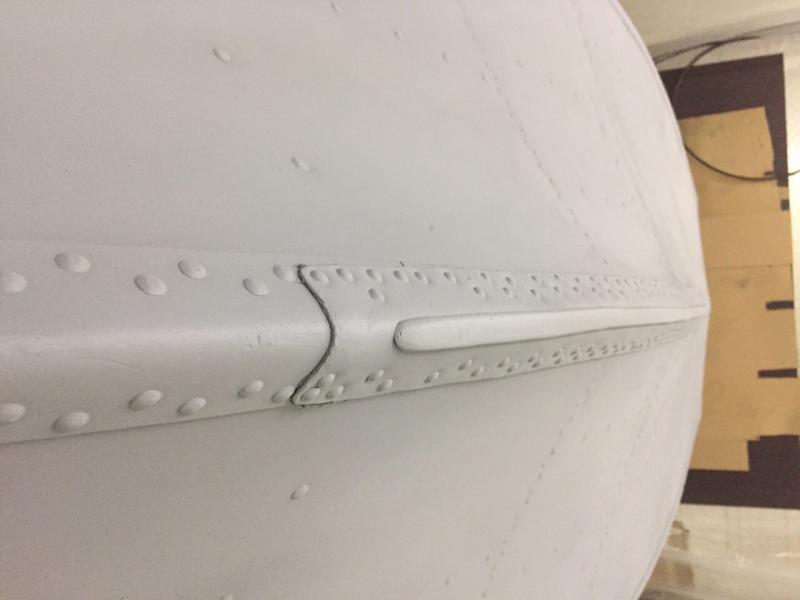

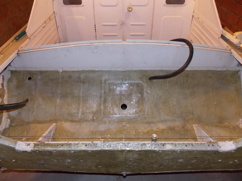

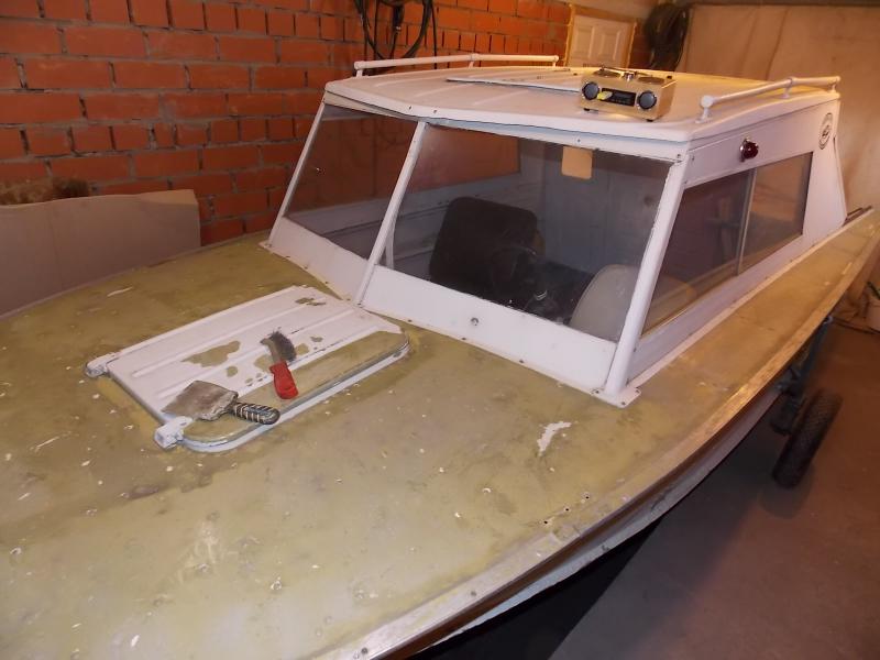

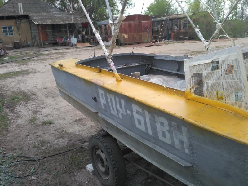

Закончил сегодня подготовку к покраске, рецесса и в целом лодка готова к покраске.
1 354
Кислотный грунт если класть правильно почти не заметен на поверхности, виден только оттенок (об этом уже писал докер) Сейчас кузовщики, те которые профессионалы, стараются не обезжиривать лишний раз. Обезжиривают только первый раз как начинают работать, трут с водой моют продувают сушат. Обьяснили это тем что во всех обезжиривателях присутствуют разного рода масла, поэтому если нет необходимости обезжиривать то лучше не обезжиривать. (меня от машин гоняют, чтоб я их руками не трогал, даже на чистых руках, особенно автомеханика, есть жир)
